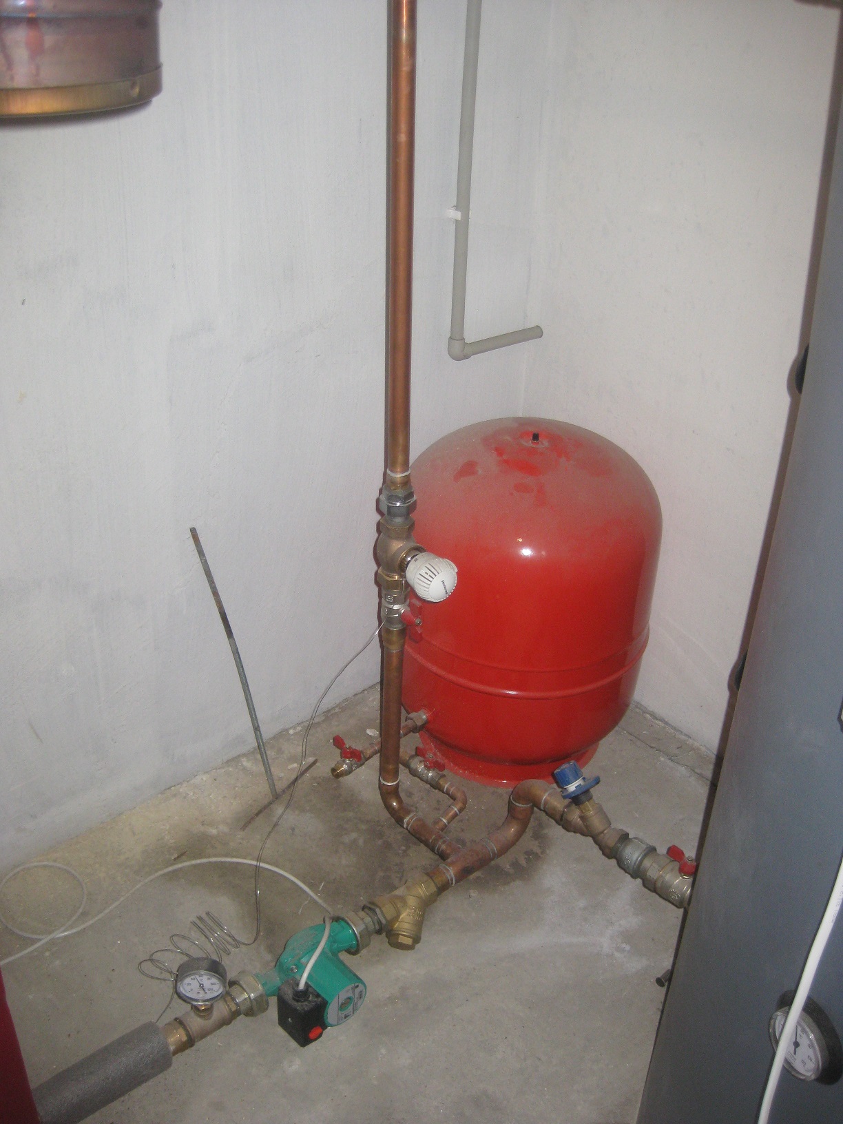

Crazy Опубліковано: 29 грудня 2013 Поділитись Опубліковано: 29 грудня 2013 бывает автоматика для ТТ котлов, Берете простой термометр-сигнализатор - датчик на котел. Сам прибор ставьте к себе поближе. 2 Посилання на коментар Поділитися на інших сайтах More sharing options...
Diver Опубліковано: 29 грудня 2013 Автор Поділитись Опубліковано: 29 грудня 2013 У меня на контройлере для тт котла есть писщалка по закипанию,но сиренай её назвать оч трудно!Просто тихо-высоко-частотная писщалка) мне уже знакомо, о чем вы говорите, пару дней назад ездил и смотрел, изучал работу такого контролера на используемом ТТ котле. Сирену есть смысл ставиь помощнее, чтобы в случае чего и ночью разбудила, никому не хочется под утро иметь котельную в руинах... пусть лучше уж сирена страшно орет. Посилання на коментар Поділитися на інших сайтах More sharing options...

Сергей 31 Опубліковано: 30 грудня 2013 Поділитись Опубліковано: 30 грудня 2013 А можете расшифровать как это работает? Не совсем уловил суть. Если Вы знаете о термине "предустановка" и видите на фото балансировочный клапан то ответить просто и быстро. Если нет, то писать поэму на три листа мне лень. 1 Посилання на коментар Поділитися на інших сайтах More sharing options...
