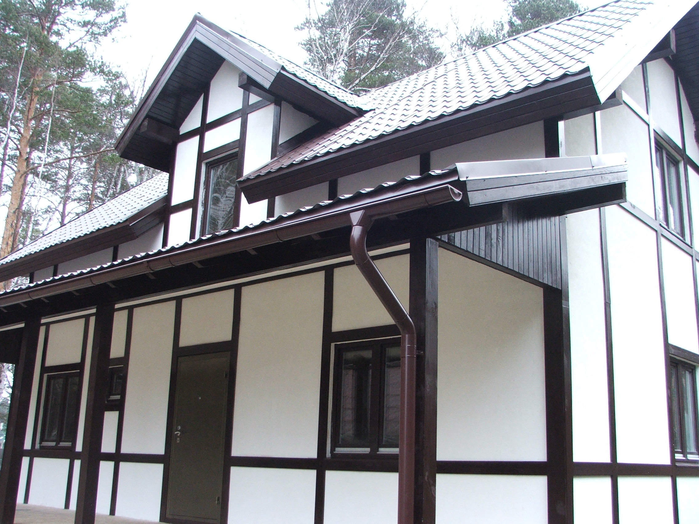

Доброго Дня форумчане! Интересует следующий вопрос! Из чего сделать имитацию фахверков на доме с газобетона (штукатурка поверх газобетона). Пенополистеролом говорят нельзя - отвалится, а дерево покрутит. Хотел бы услышать мнения. Заранее спасибо!
Закажите в Престиж Декоре (производство в Боярке) молдинги типа этого, но без скошенного угла и индивидуальными размерами
prestige-decor.com.ua/moldingi_MC_126_tyagi_fasadnye_decor.html
Молдинги готовы под покраску. Фасадную краску заколеруйте в темно- коричневый цвет и покрасьте молдинги в два слоя.
У меня молдингами этой фирмы сделаны наличники на окна, претензий к качеству нет.
