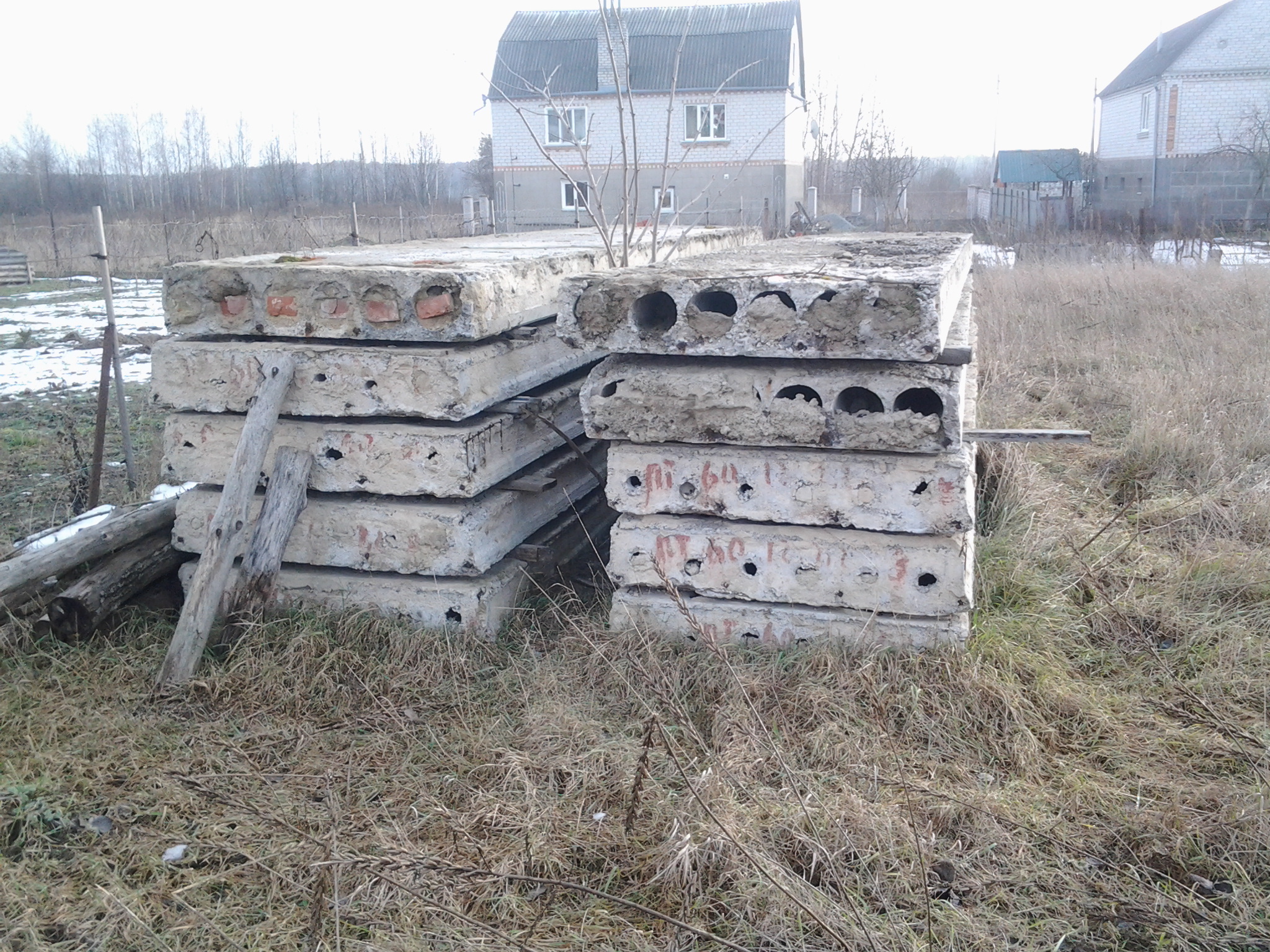

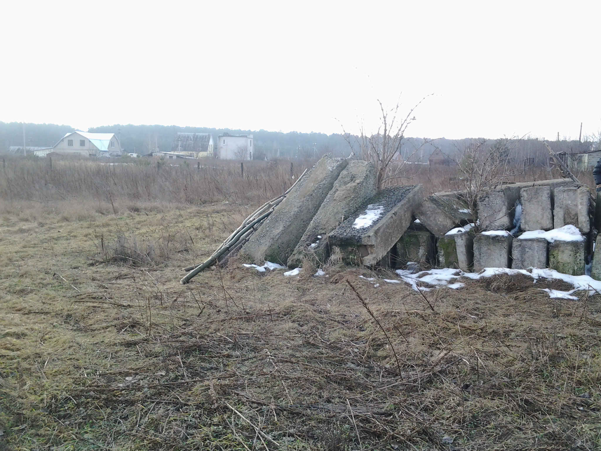

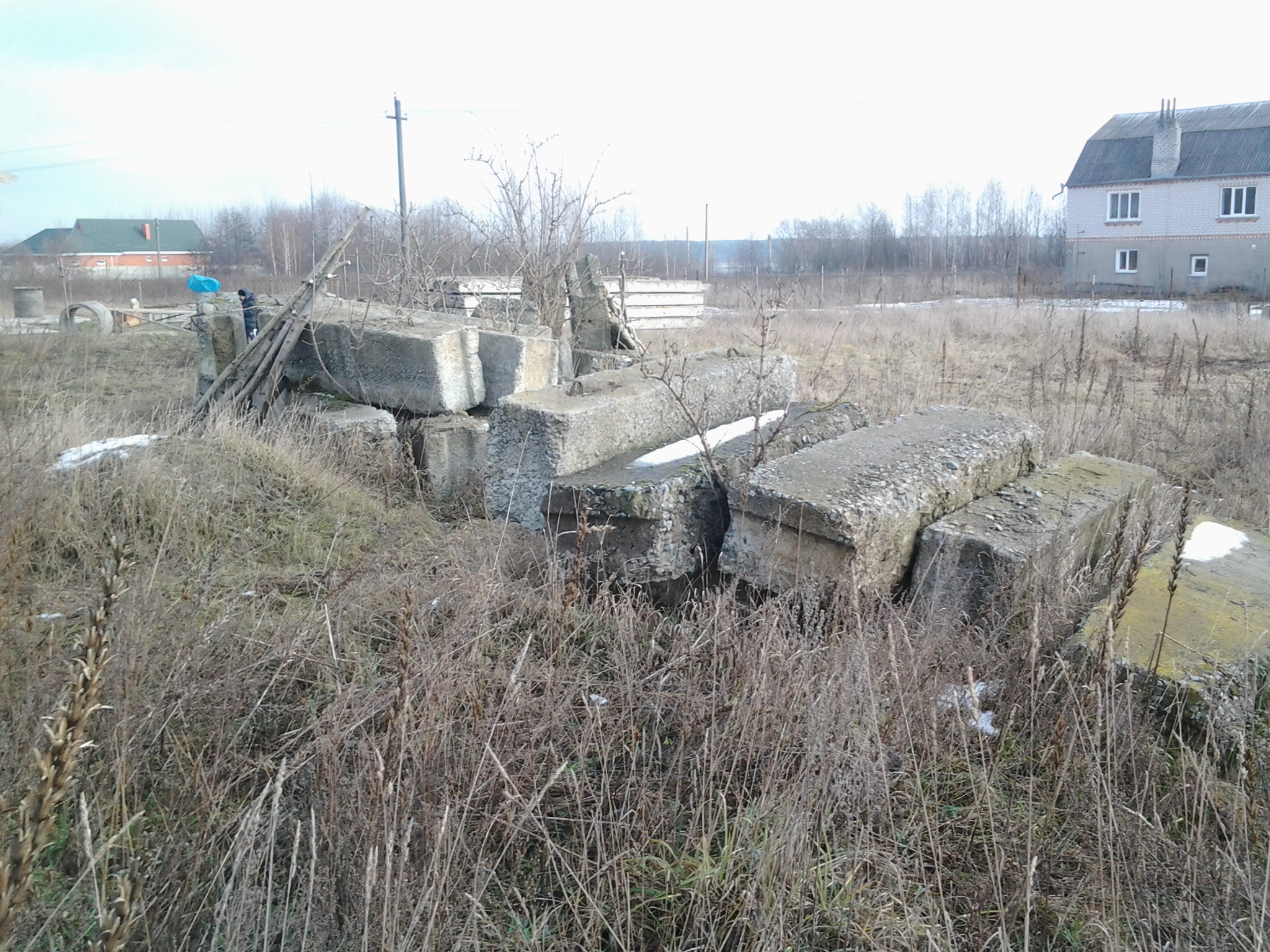

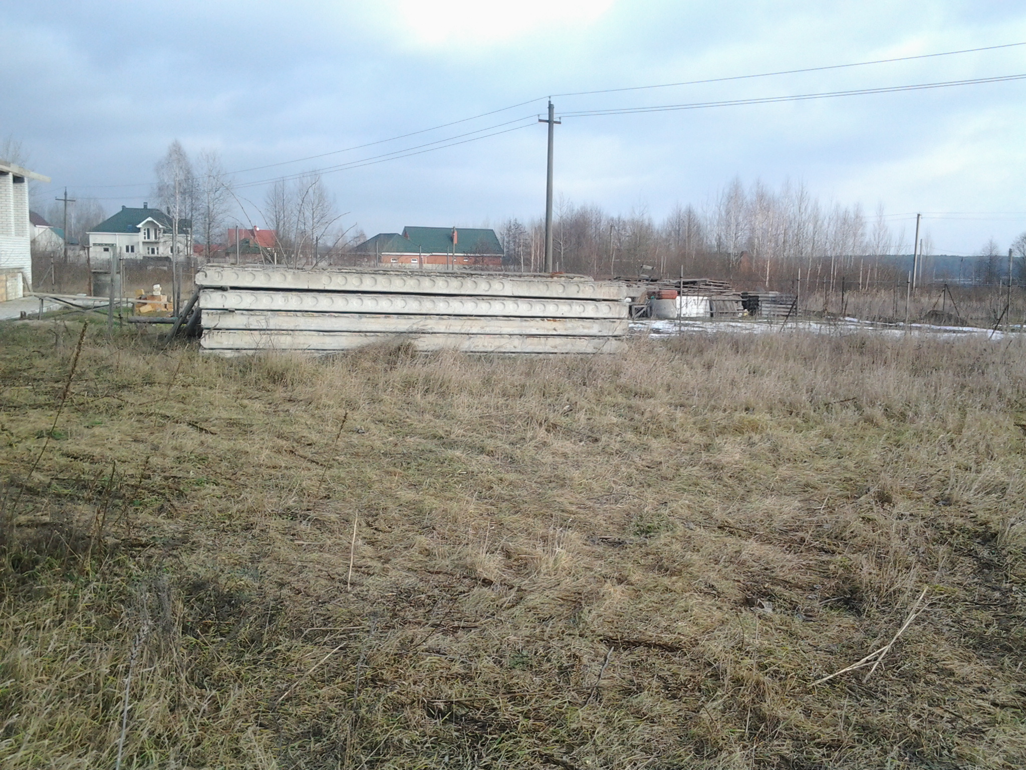

Купил участок, в качестве бесплатного приложения шли плиты перекрытия и фундаментные блоки. Ранее блоки использовать не планировал, но в принципе можно пересмотреть вид фундамента и использовать блоки,плиты тоже можно подогнать под размер. Подскажите пожалуйста,то что они не один год пролежали под открытым небом большая проблема или можно использовать?
их не много, для маленькой дачки видать завозили.
Блоки - это от проекта зависит, а плиты проще продать кому такой размер нужен, так как укорачивать это маразм.
плиты вполне нормальны , блоки подгулявшие , возьмите тяжелый молоток постучите по блокам если звук звонкий то годятся , а если нет то их не стоит использовать
В принципе сразу было как-то стремно блоки использовать для дома, так что пойдут под основу на забор, беседку и т.п., а плиты, если по проекту не пойдут, то куда-то пристрою, на тот же пол в беседку или сарай, продавать их больше мороки, чем заработка.
Обязательно обследуйте плиты на наличие вертикальных деформационных трещин,если таковых нет,то плита вполне готова нести нагрузку.
А блок действительно страшненький...

Верхняя плита с трещиной по всей ширине плиты,нижние вроде без трещин, но металл на открытых участках весь поржавел, на счет плит сразу было понятно,что они не подходят под проект, а блоки пристрою куда-нибудь, все равно даром достались, да и фундамент запланирован ленточный по уровню земли, а далее цоколь с бутовой лицевой стороной, внутренней кирпичной кладкой, между ними бетон с армированием, может будет дороже, но потом не нужно будет заморачиваться с отделкой цоколя.
Блоки повреждены морозом и водой поверхностно. Простучать молотком, по звуковому методу ртбраковать плохие. Повреждённый слой удалить, остальное подремонтировать после монтажа. Для подземной части пойдут аж бегом. Все эти советы стоит рассматривать как вариант при бюджетном строительстве, если есть деньги лучше брать новое, а старьё продать.
Можно ли данные блоки использовать при конструкции фундамента : ленточный фундамент по уровню земли 800х600, на ленту ФБС обложенный с лицевой стороны бутом, по верху ФБС армопояс 200 мм, т.е. ФБС будут с наружной стороны закрыты бутом, с внутренней утеплены + подсыпка, контактировать с внешней средой не будут, нагрузка будет распределена равномерно за счет армопояса. Дом мансардный 9х11, газобетон, перекрытие -плиты, крыша-металлочерепица. Специально обращал внимание на недострои, которые стоят минимум лет по десять с цоколем из ФБС, причем открытыми и ничем не обработанными, видимых изменений в конструкции нет.

Бут - это лишнее. Если блоки проходят проверку (как выше советовали), то смело используйте в фундамент.
