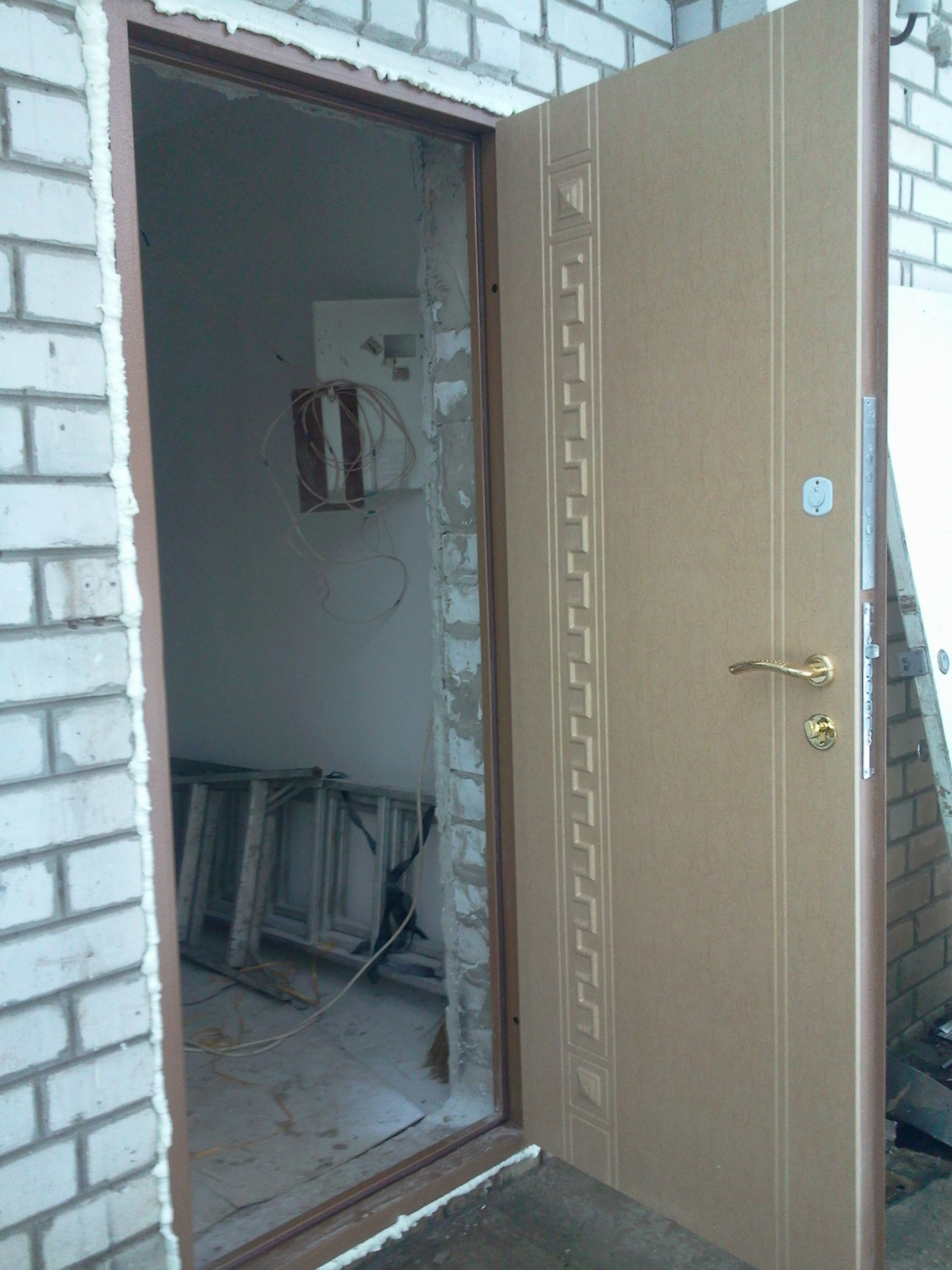

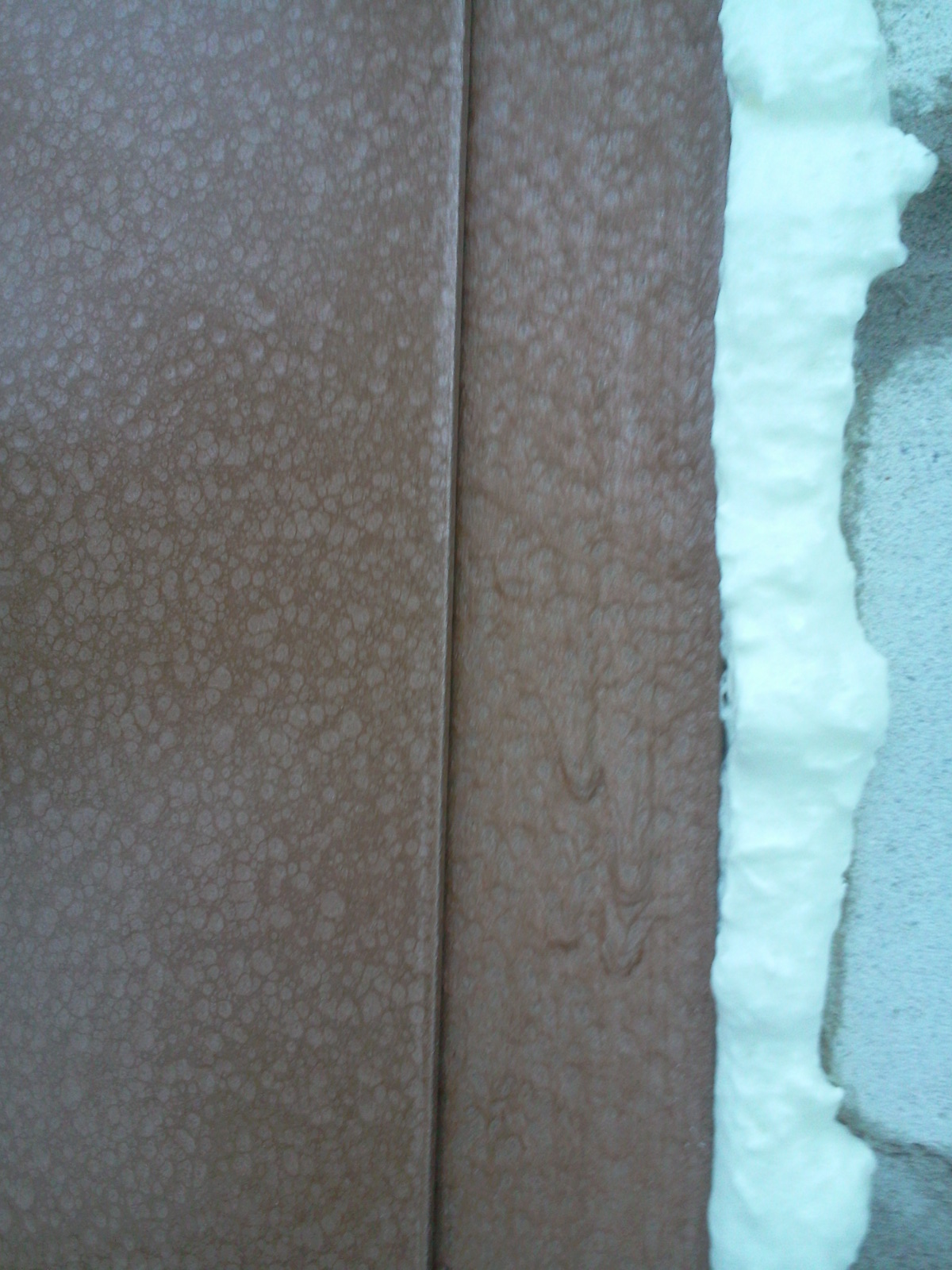

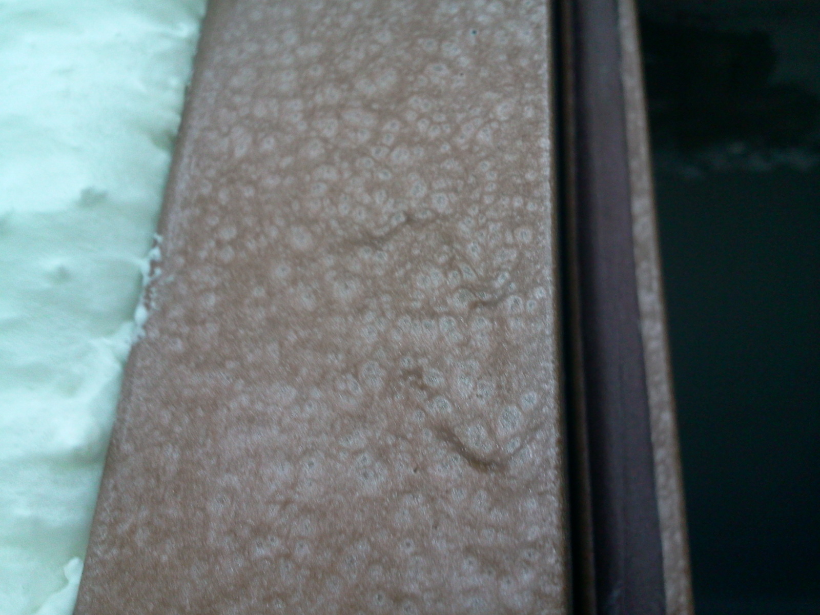

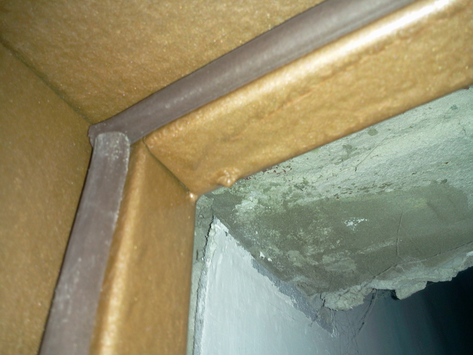

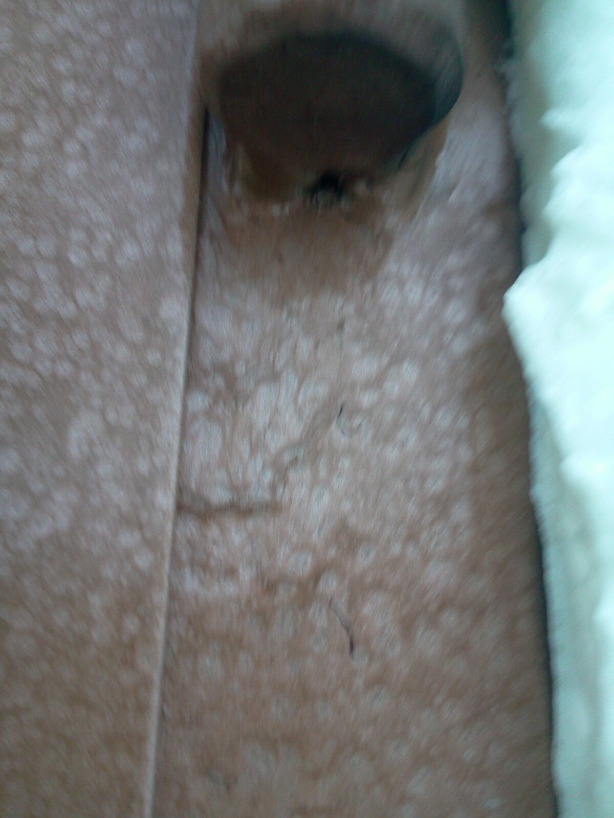

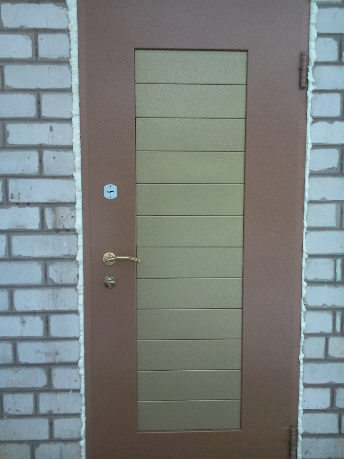

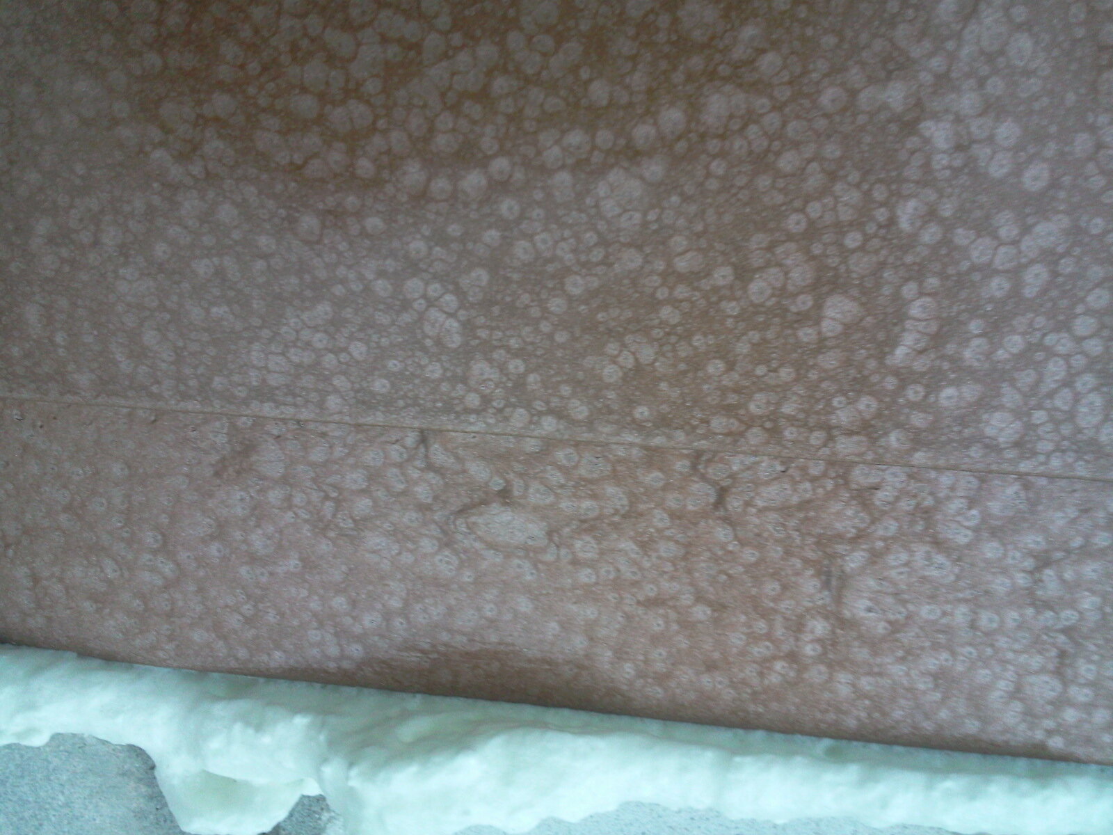

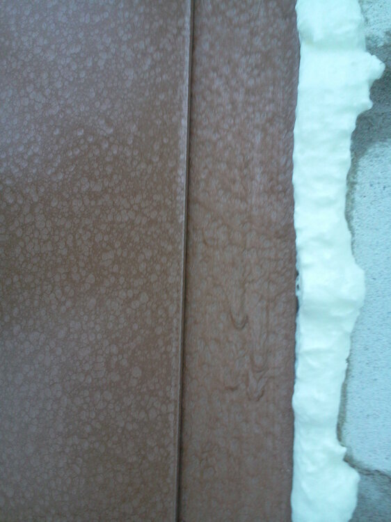

Харько Опубліковано: 20 грудня 2013 Поділитись Опубліковано: 20 грудня 2013 Родственники решили поменять входную дверь... Сегодня приехали монтажники,мало того что с опозданием в две недели,так еще и с потеками на коробке по фасадной части. Так вот вопрос - как Правильно устранить эти потеки? Дверь уже вмонтирована,деньги 850 удержал... Я так понимаю наждачкой и кисточкой - это не вариант. Пусть меняют на новую коробку? Покраска молотковая Хаммерайтом. Посилання на коментар Поділитися на інших сайтах More sharing options...
Харько Опубліковано: 21 грудня 2013 Автор Поділитись Опубліковано: 21 грудня 2013 Товарищи,дайте революцию в моей темке... Посилання на коментар Поділитися на інших сайтах More sharing options...
vit_kemp Опубліковано: 24 грудня 2013 Поділитись Опубліковано: 24 грудня 2013 Родственники решили поменять входную дверь... Сегодня приехали монтажники,мало того что с опозданием в две недели,так еще и с потеками на коробке по фасадной части. Так вот вопрос - как Правильно устранить эти потеки? Дверь уже вмонтирована,деньги 850 удержал... Я так понимаю наждачкой и кисточкой - это не вариант. Пусть меняют на новую коробку? Покраска молотковая Хаммерайтом. Не знаю, какая цена двери, но скажу так - 850 удержание за это - слишком много... исправляется наждачкой и валиком прокрашивается(наждачкой и кисточкой тоже вариант, главное правильно это делать)... если они не хотят подкрашивать сами - максимум 200грн. подчистить - подкрасить... Хотя если дверь дорогая, то таких мест быть не должно. если дешевая, то так делают многие(по другому не умеют). хотя с другой стороны - за 850 грн есть смысл приехать подкрасить, за 200 они не приедут... кстати, почему они сразу не прокрасили? Посилання на коментар Поділитися на інших сайтах More sharing options...
Romb Опубліковано: 25 грудня 2013 Поділитись Опубліковано: 25 грудня 2013 Не знаю, какая цена двери, но скажу так - 850 удержание за это - слишком много... - максимум 200грн. подчистить - подкрасить... ? Дорого или дешево будет понятно, кокгда кто то возьмется и будет результат. Цену краски учитываете? И найти желающего потрахаться и рисконуть. И потом подкраска не пройдет. Только полная перекраска. И еще, покраска валиком и пульвером имеет отличия. И по качеству тоже. Я думаю контора не взялась переделать именно по этим причинам. Посилання на коментар Поділитися на інших сайтах More sharing options...
Харько Опубліковано: 26 грудня 2013 Автор Поділитись Опубліковано: 26 грудня 2013 Предлагают почухать наждачкой и компрессором задуть всю коробку... Но меня пугает температура на улице,зима однако! Дверь стоила 4850 грн.,они привезли ее сразу такую страшненькую,я был в шоке. Посилання на коментар Поділитися на інших сайтах More sharing options...
Romb Опубліковано: 27 грудня 2013 Поділитись Опубліковано: 27 грудня 2013 Предлагают почухать наждачкой и компрессором задуть всю коробку... Но меня пугает температура на улице,зима однако! Дверь стоила 4850 грн.,они привезли ее сразу такую страшненькую,я был в шоке. Делать конечно надо. Но при покраске пульвером по месту можете получить на шару и покраску стены. Посилання на коментар Поділитися на інших сайтах More sharing options...
vit_kemp Опубліковано: 29 грудня 2013 Поділитись Опубліковано: 29 грудня 2013 Предлагают почухать наждачкой и компрессором задуть всю коробку... Но меня пугает температура на улице,зима однако! Дверь стоила 4850 грн.,они привезли ее сразу такую страшненькую,я был в шоке. если температура плюсовая, то можно прокрасить коробку..., другой вопрос, если краска на коробке не достаточно высохла, то может вздуться. - откосы и фасад можно заклеить пленкой, ничего не запачкается. Если бы речь шла о покраске всей двери - до весны не стоило бы вести речь. На мой взгляд, коробка была покрашена одним слоем - этого недостаточно, чтобы укрыть поверхность, но при перекраске может быть меньше вероятность вздутия краски. Зачистить наждачкой и прокрасить. Если пульвером - будет качественней, если валиком, то тоже нормально можно прокрасить, если человек умеет. Посилання на коментар Поділитися на інших сайтах More sharing options...
