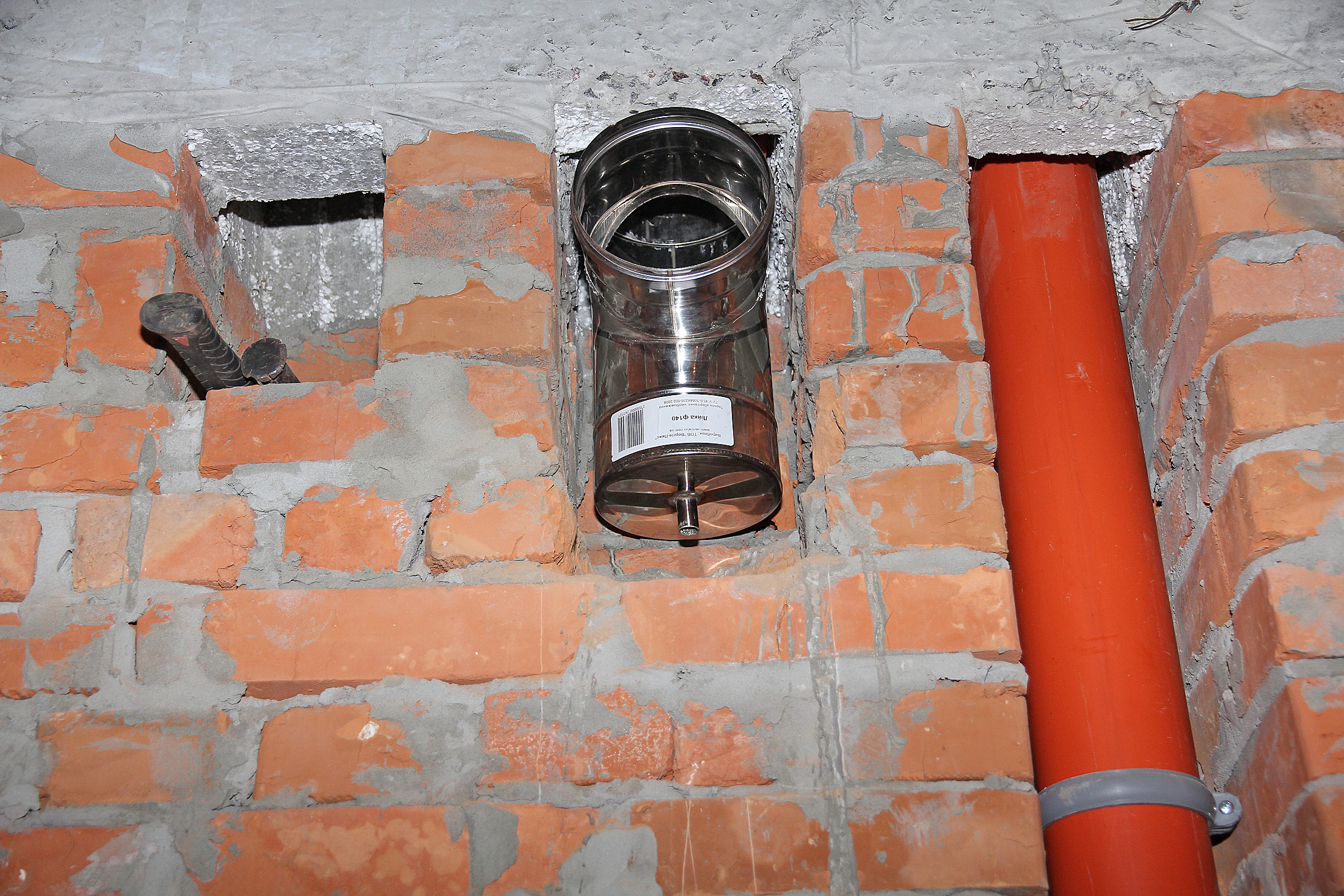

Знатоки подскажите нужна ли ревизия для дымохода(имеется ввиду сажа-или её там не будет?) газового котла(24кв) и если да ,то как её сделать-поставить дверцу и подключить к лейке трубку, либо ещё что то химичить...
Она у Вас уже есть. Снимается крышка (с носиком) конденсато отводчика. Для этой опереции нужен доступ.

Ок понял,просто у меня есть ревизия к камину,дык там всё сложнее.

Ну есть еще и ревизия отдельным тройником. там заглушка и снизу капельничек.
