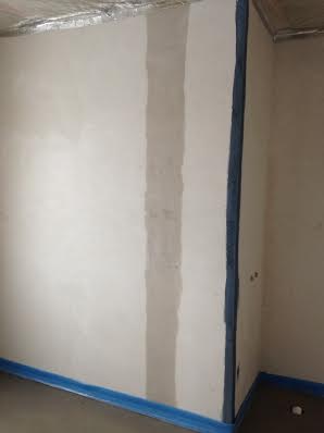

_LE_ Опубліковано: 16 грудня 2013 Поділитись Опубліковано: 16 грудня 2013 Во внутренней стене термодома установлены два рядом пластиковых плоских вентканала. При включении отопления, по всей длине каналов выступает на штукатурке конденсат. Притом другие вентканалы (правда, проложенные по одному) в таком не замечены. Возможно что "конденсатящий" венканал начинается в топочной, где нет отопления и рядом дверь - теплового воздуха из других комнат не хватает?? Но все равно не понятно, так как по второму этажу канал проходит по утепленному помещению. Подскажите, что с этим можно сделать ?? Посилання на коментар Поділитися на інших сайтах More sharing options...
SON Опубліковано: 16 грудня 2013 Поділитись Опубліковано: 16 грудня 2013 При включении отопления, по всей длине каналов выступает на штукатурке конденсат. Вероятнее всего обратная тяга в канале, вот он и промерзает. Повесьте "флажки", понаблюдайте. Лечить дистанционно - нужны малюнки или фото, включая на чердаке и крыше, с более подробным описанием. 1 Посилання на коментар Поділитися на інших сайтах More sharing options...

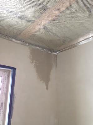

_LE_ Опубліковано: 17 грудня 2013 Автор Поділитись Опубліковано: 17 грудня 2013 го обратная тяга в канале, вот он и промерзает. Повесьте "флажки", понаблюдайте. Лечить дистанционно - нужны малюнки и На крышу пока не выведен - выходит на холодный проветриваемый чердак. Фотки постараюсь сделать вечером. На сегодня есть фотки стены на втором этаже с конденсатом. Так же вот в одном углу вылез конкретный конденсат - вроде без видимой причины. Посилання на коментар Поділитися на інших сайтах More sharing options...

SON Опубліковано: 17 грудня 2013 Поділитись Опубліковано: 17 грудня 2013 На крышу пока не выведен - выходит на холодный проветриваемый чердак. Тяги так не будет, тока обратная. Так же вот в одном углу вылез конкретный конденсат - вроде без видимой причины. Затекание или промерзание, причина есть всегда, просто ее не всегда сразу видно. :D SON,проверял спичкой тягу - вроде бы есть (пламя откланяется). "Флажки" дают более наглядную картину. Снимите вентрешетку, повесьте на входе в вентканал полоску туалетной бумаги пр. 5*10 см. В любой момент можно определить куда тянет или не тянет, и не нужно бегать с табуреткой или стремянкой. Может ли помочь включение отопления на входе в вентканал?? Если Вы про тот который выходит на чердак, то нет. Для работоспособности вентканалов через них постоянно должен проходить "теплый" воздух. Посилання на коментар Поділитися на інших сайтах More sharing options...

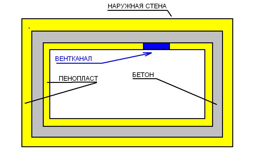

_LE_ Опубліковано: 18 грудня 2013 Автор Поділитись Опубліковано: 18 грудня 2013 У Вас вентканалы так понял во внутренних стенах. Конструкцию и материал стен озвучьте. Стена термодом. Вентканалы расположены во внутреннем слое пенопласта. Напрямую примыкают к железобетону с тыльной стороны. С внешней стороны железобетона - 10 см пенопласта. Можно я кратенько. Просто не понимаю физику процесса - вот и спрашиваю... Добавлено через 59 секунд SON,После открытого на проветривание окна на первом этаже и включенного конвектора внизу - до середины стены штукатурка высохла. Посилання на коментар Поділитися на інших сайтах More sharing options...

SON Опубліковано: 18 грудня 2013 Поділитись Опубліковано: 18 грудня 2013 Вентканалы расположены во внутреннем слое пенопласта. Напрямую примыкают к железобетону с тыльной стороны. С внешней стороны железобетона - 10 см пенопласта. Внутренние стены тоже с пенопластом? Размер вентканалов и в какаой стене проходят - внутр./наружная? После открытого на проветривание окна на первом этаже и включенного конвектора внизу - до середины стены штукатурка высохла. Ну пральна, влажность в окно уходит. :D Но тогда почему по другим каналам (а у меня таких еще 3-4 штуки по дому - правда - не сдвоеных) такого конденсата нет. Лучше нарисуйте все это безобразие, :D , чо куда выходит, шоб не гадать на кофейной гуще. Посилання на коментар Поділитися на інших сайтах More sharing options...
_LE_ Опубліковано: 18 грудня 2013 Автор Поділитись Опубліковано: 18 грудня 2013 Внутренние стены тоже с пенопластом? Размер вентканалов и в какаой стене проходят - внутр./наружная? Внутренний слой пенопласта 5 см (в нем проходит пластиковая труба 110*55), железобетон 15 см, внешний слой пенпласта (10 см) Посилання на коментар Поділитися на інших сайтах More sharing options...
SON Опубліковано: 18 грудня 2013 Поділитись Опубліковано: 18 грудня 2013 Внутренний слой пенопласта 5 см (в нем проходит пластиковая труба 110*55), железобетон 15 см, внешний слой пенпласта (10 см) Сие безобразие я правильно понял? :D Куда выходят? Сечение как для в/к в 2 раза меньше нужного. После ответа - далее будет. Посилання на коментар Поділитися на інших сайтах More sharing options...

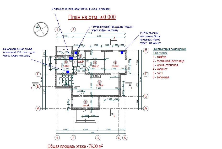

_LE_ Опубліковано: 19 грудня 2013 Автор Поділитись Опубліковано: 19 грудня 2013 Olenevod,так расскажите, какой котел таки взяли и какую температуру поддерживаете??? Сие безобразие я правильно понял? Куда выходят? Да - именно так. Те, которые конденсатят - выходят на холодный чердак. Остальные - через грибки на крышу (грибки польские, скорее всего - не утепленные). Некоторые гофры снял - так как в одной из них набралась вода на изгибе - то ли конденсат, то ли задуло. Посилання на коментар Поділитися на інших сайтах More sharing options...

SON Опубліковано: 19 грудня 2013 Поділитись Опубліковано: 19 грудня 2013 Да - именно так. Те, которые конденсатят - выходят на холодный чердак. Выводите выше кровли, рано или поздно это делать все равно придется. Что касаемо конструктива, примыкание канала к бетонной стене, которая не получает тепло, не самое лучшее решение. Пластиковый канал (труба) при этом имеет невысокую температуру и соотв. шансы на конденсат. При таких сечениях проходящего через них воздуха очень мало, чтоб канал более/менее прогревался. Чего там с флажками? :D Некоторые гофры снял - так как в одной из них набралась вода на изгибе - то ли конденсат, то ли задуло. Гофры лучше заменить на воздуховоды, и утеплять по принципу - "кашу маслом не испортишь". Посилання на коментар Поділитися на інших сайтах More sharing options...

_LE_ Опубліковано: 19 грудня 2013 Автор Поділитись Опубліковано: 19 грудня 2013 Вот что получилось нарисовать Посилання на коментар Поділитися на інших сайтах More sharing options...
