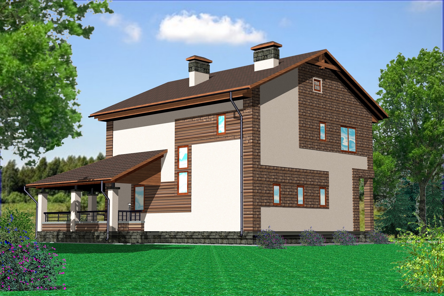

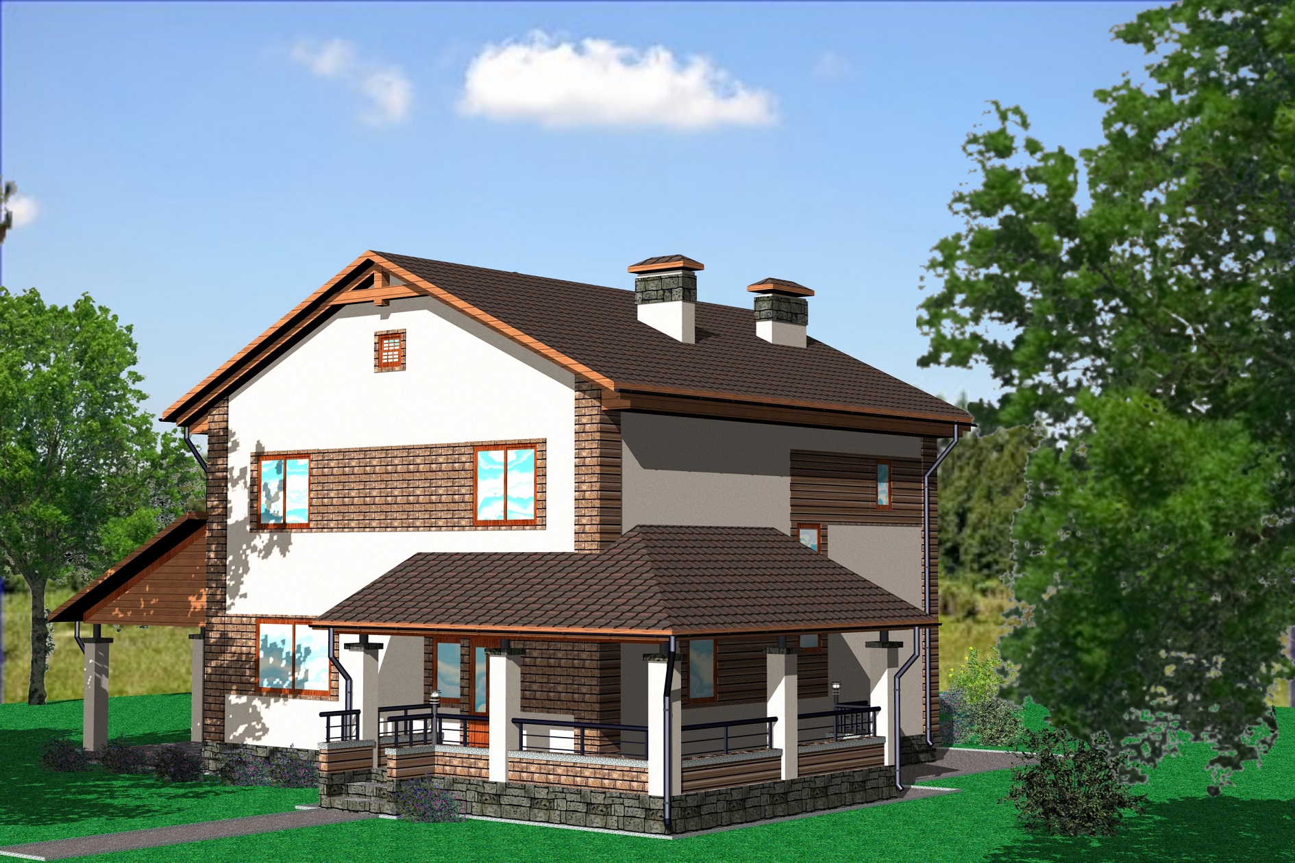

Realme Опубліковано: 23 грудня 2013 Автор Поділитись Опубліковано: 23 грудня 2013 Кстати... есть уже предварительный и не окончательный визуал Посилання на коментар Поділитися на інших сайтах More sharing options...
Andrei constructor Опубліковано: 23 грудня 2013 Поділитись Опубліковано: 23 грудня 2013 Кстати... есть уже предварительный и не окончательный визуал А где нормальное окно в тамбур? Добавлено через 10 минут ИТАК Вопрос к знатокам и кто уже есть счастливый обитатель в собственном доме. При наших размерах кухни-столовой и высоте потолка 3м там , сколько рекомендуете окон особенно интересует на ЮЗ сторону и каких размеров и на какой высоте от пола? От пола около 80 см. ДБН В.2.2-15-2005 Жилые здания "3.4 Естественное освещение должны иметь жилые комнаты, кухни, неканализованные уборные, входные тамбуры в здания, лестничные клетки и общие коридоры в жилых зданиях коридорного типа, а также помещения общественного назначения в общежитиях и жилых домах для лиц преклонного возраста и семей с инвалидами. Отношение площади световых проемов жилых комнат и кухонь к площади пола этих помещений должно быть в пределах от 1:5,5 до 1:8. Для мансардных этажей со световыми проемами в плоскости наклонных ограждающих конструкций - не менее 1:10. Уточнение геометрических параметров световых проемов следует производить на основе расчета коэффициента естественной освещенности согласно СНиП II-4." ЮЗ пекучее направление берите отношение 1:8. 1 Посилання на коментар Поділитися на інших сайтах More sharing options...
Телесистемы Опубліковано: 24 грудня 2013 Поділитись Опубліковано: 24 грудня 2013 Выход на террасу делать с окном вместе или отдельно стоящей стеклянной дверью - тогда и тот и тот вариант - каких размеров??? Сама себе уже голову свернула, а посмотреть не у кого (были в паре домов, но и площадь и планировка и потолки другие) вот мой вариант, в свое время "выстраданный" здесь на форуме. www.stroimdom.com.ua/forum/showpost.php?p=488749&postcount=433 потолки 3.00м, размер конструкции 2.00х2.00 возможно, сейчас сделал бы чуть выше, в остальном все нормально. 1 Посилання на коментар Поділитися на інших сайтах More sharing options...
Kysil Опубліковано: 24 грудня 2013 Поділитись Опубліковано: 24 грудня 2013 Кстати... есть уже предварительный и не окончательный визуал Будинок схожий на панду. ;) Віконця такі мацюпенькі - це принципово? Посилання на коментар Поділитися на інших сайтах More sharing options...
Andrei constructor Опубліковано: 24 грудня 2013 Поділитись Опубліковано: 24 грудня 2013 Віконця такі мацюпенькі - це принципово? Типа там север. ТС, окно в котельную проходит по норме (ДБН Газоснабжение) Добавлено через 22 минуты Будинок схожий на панду. У меня ассоциация - тетрис. ТС, возможно следует немного переработать отделку. Посилання на коментар Поділитися на інших сайтах More sharing options...
