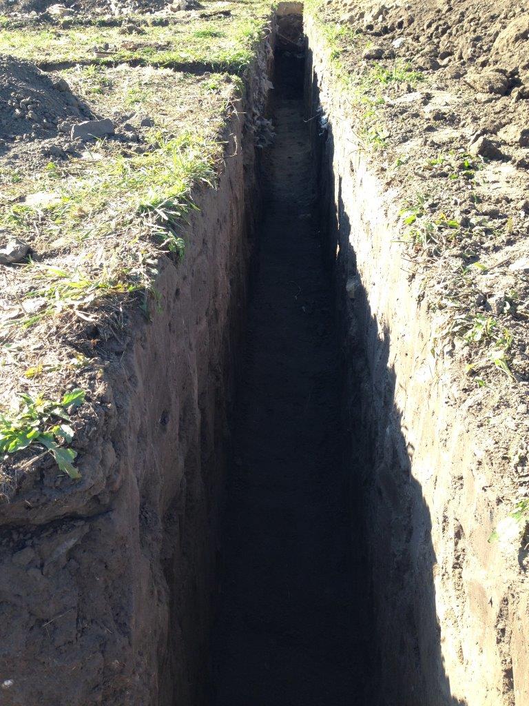

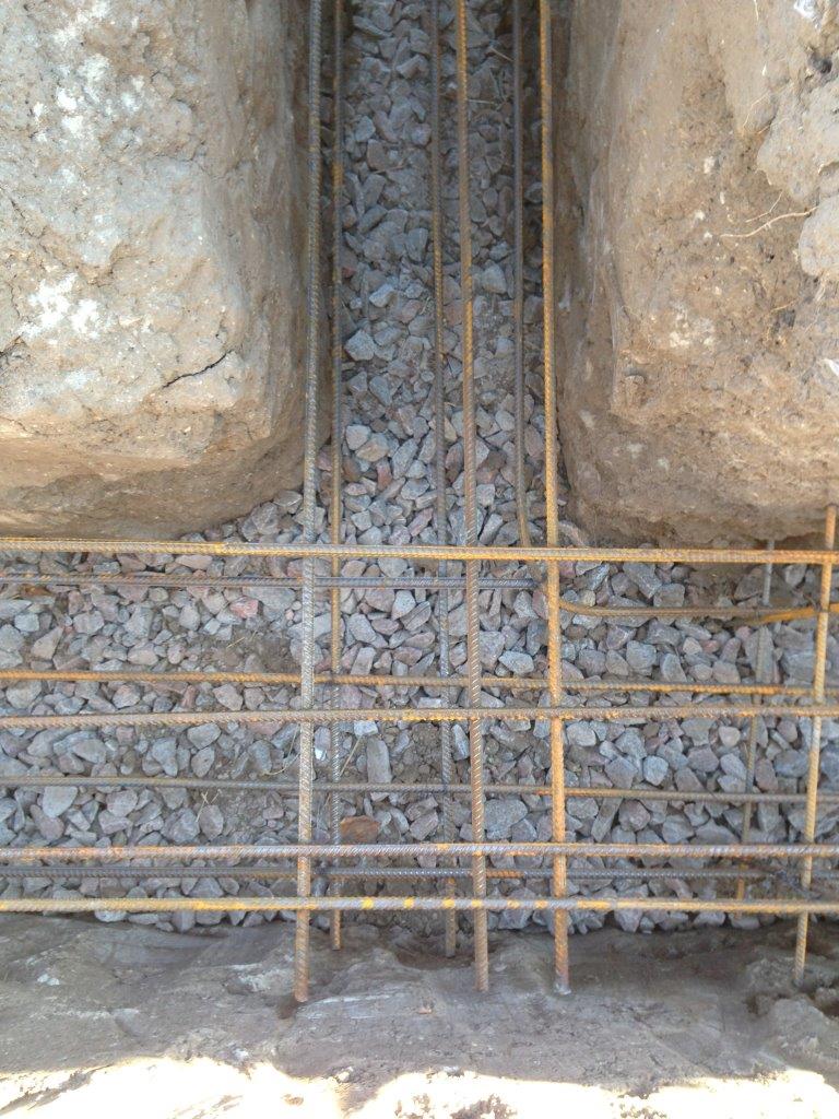

туалет получився на славу. фундаментальна споруда :)
про каркас арматури для фундаменту - я читав, що арматуру зварювати не можна ні в якому разі, тільки в"язати. зварка позбавляє конструкцію еластичності.
Дякую, старався.
Тільки в'язка. Також розмовляв з багатьма майстрами та читав також, тільки вязка.

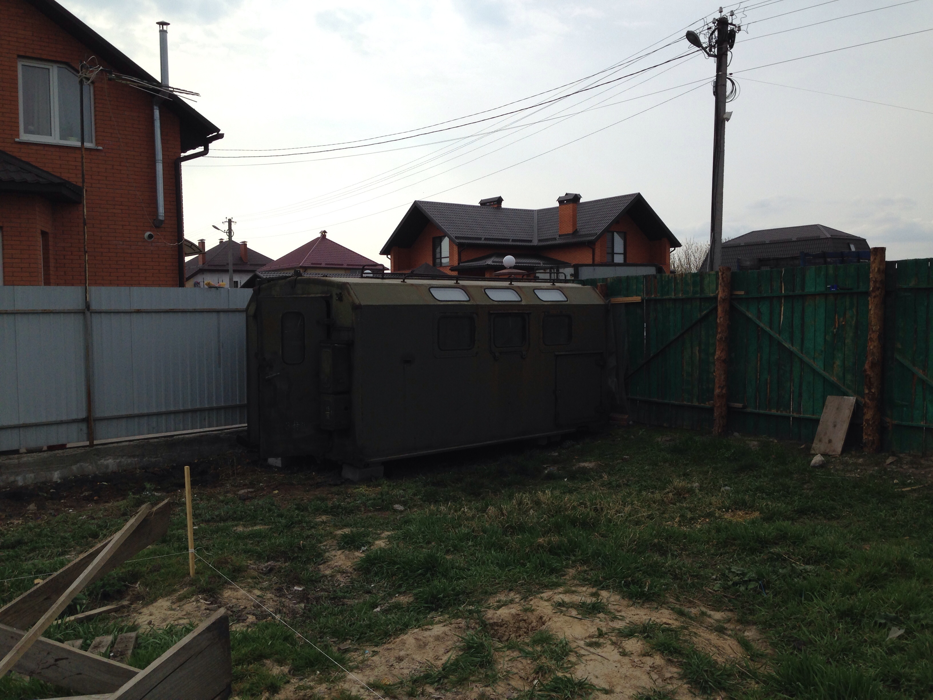

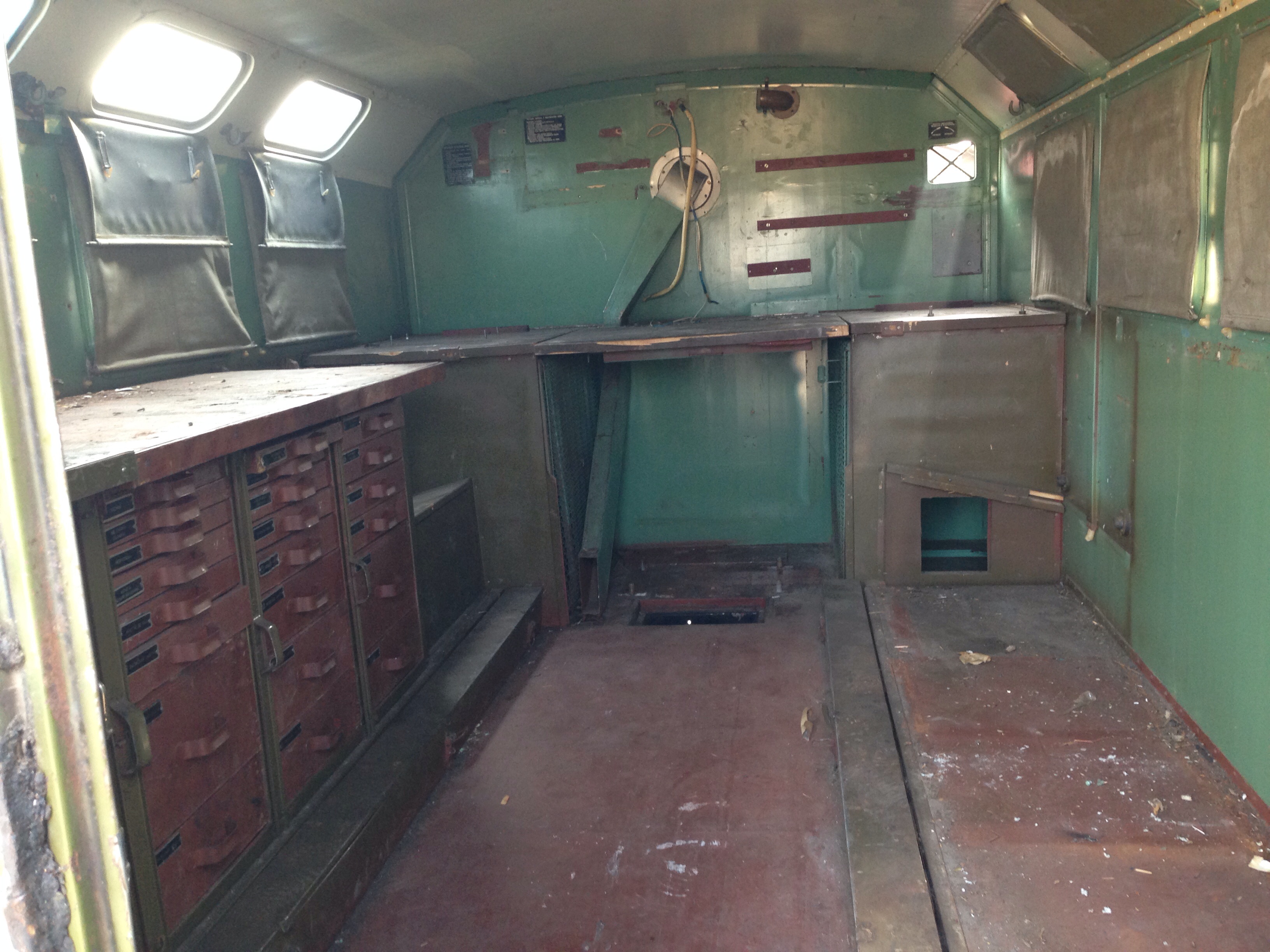

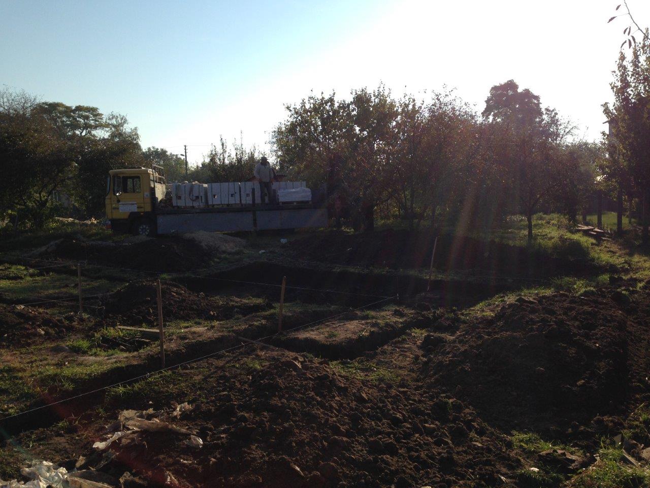

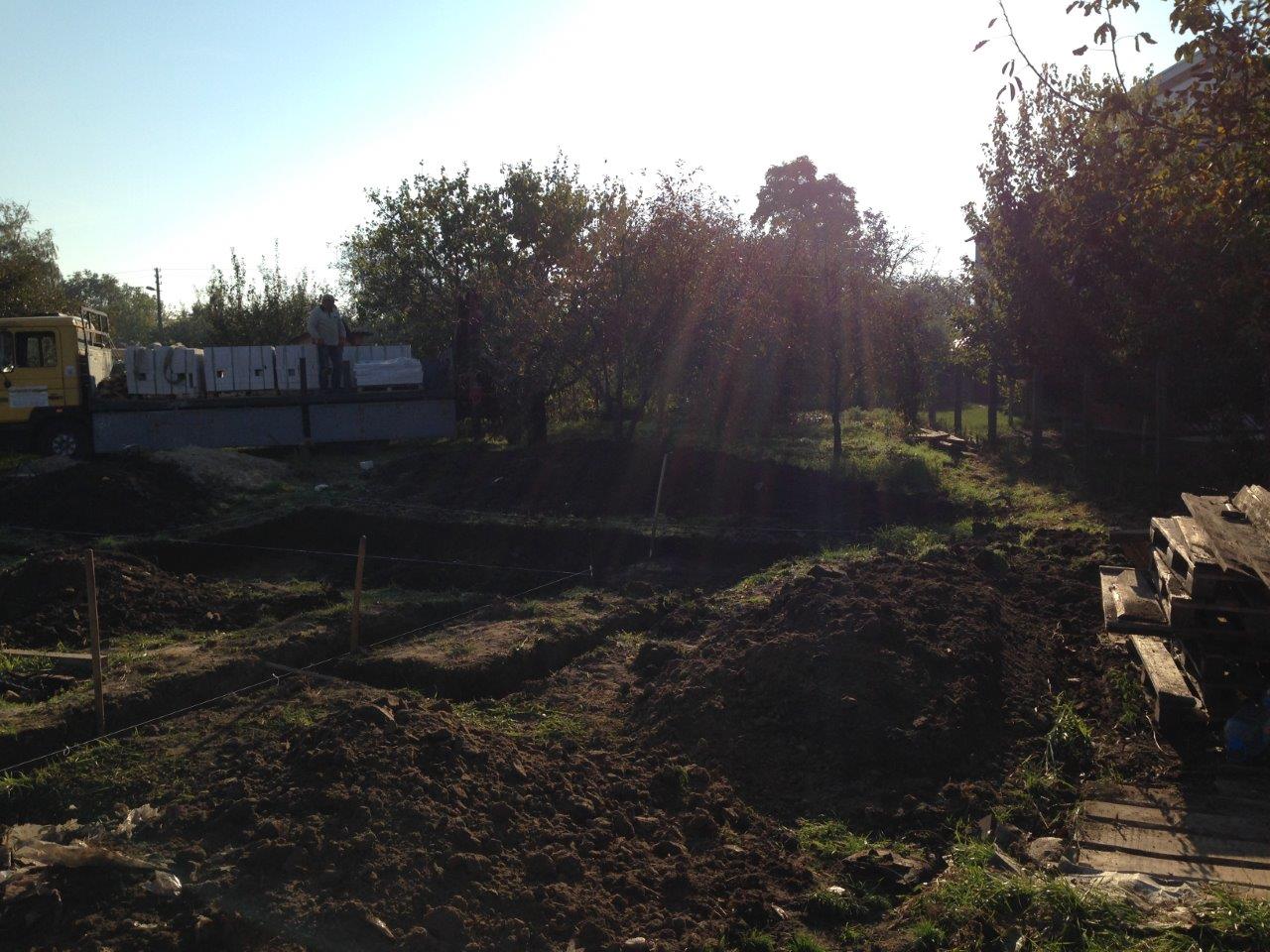

Сьогодні поставив кунг, притарабанив з житомира зі щойно знятого з консерваціі ЗИЛ 131
Змінено користувачем Ger@
Щоправда домовлявся що буде так як на цій фотці
А пучилось ось так:(
Продавці два брати, один говорить забирай я є, а другий скупий бл@, ну і мать його так!

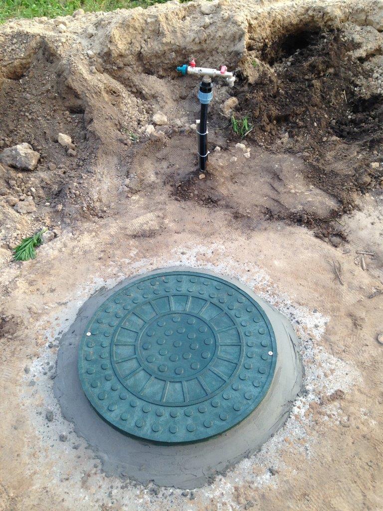

Підскажіть будь ласка, в кого є контакти мійстрів з горизонтального буріння, без застосування важкої техніки.
Читав, гуглив, що деякі майстри на всі руки роблять саморобні установки, невеличкі, і вручну бурять. Так от мені потрібні такі майстри з такою установочкой.:)
Задача! Для прокладки високовольного кабелю, в кінці участка сусіда (копати траншею на своєму участку сусід не дає, хоча я в нього кошти не беру за то що убираю воздушну лінію над його участком:fool:, роблю йому добро, а він вперся), точніше під його участком, не під будинком, пробурити десь 20-25м. на глибині 0,7-1м.
місце проведення робіт - Бориспіль.
Розгляну любі варіанти за доступну ціну.
Потрібно терміново перенести (закопати) частину високовольтної лінії, для того щоб вже розпочати будівництво...
Сподіваюся на Вашу допомогу.
  • 2 місяці потому...
Повітряну лінію 10КВольт перекладено, лабораторія все перевірила,усе ОК!

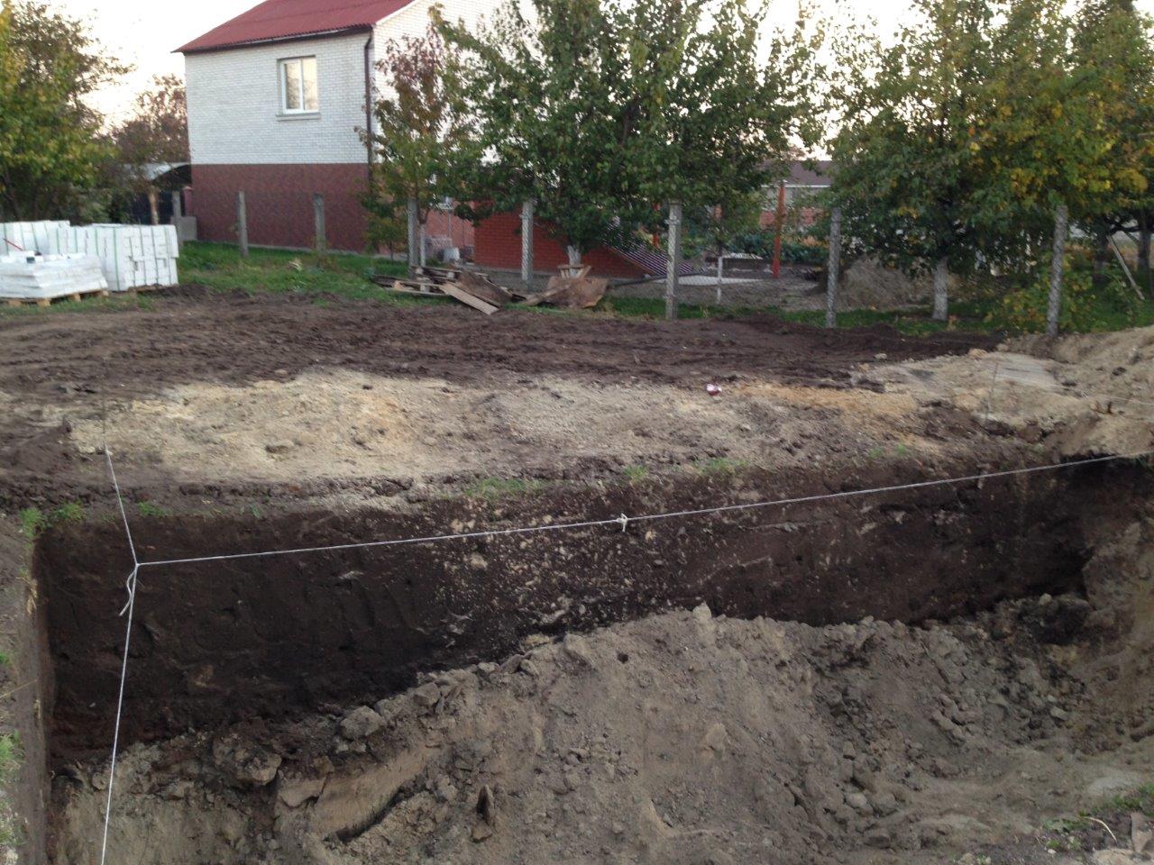

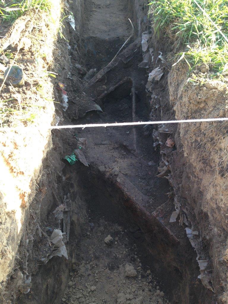

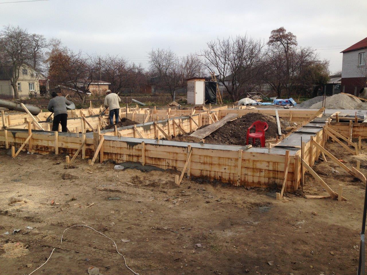

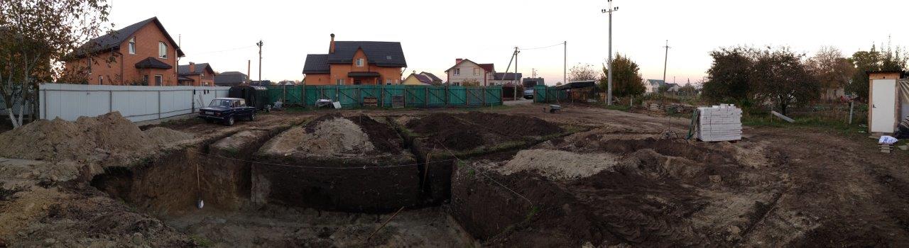

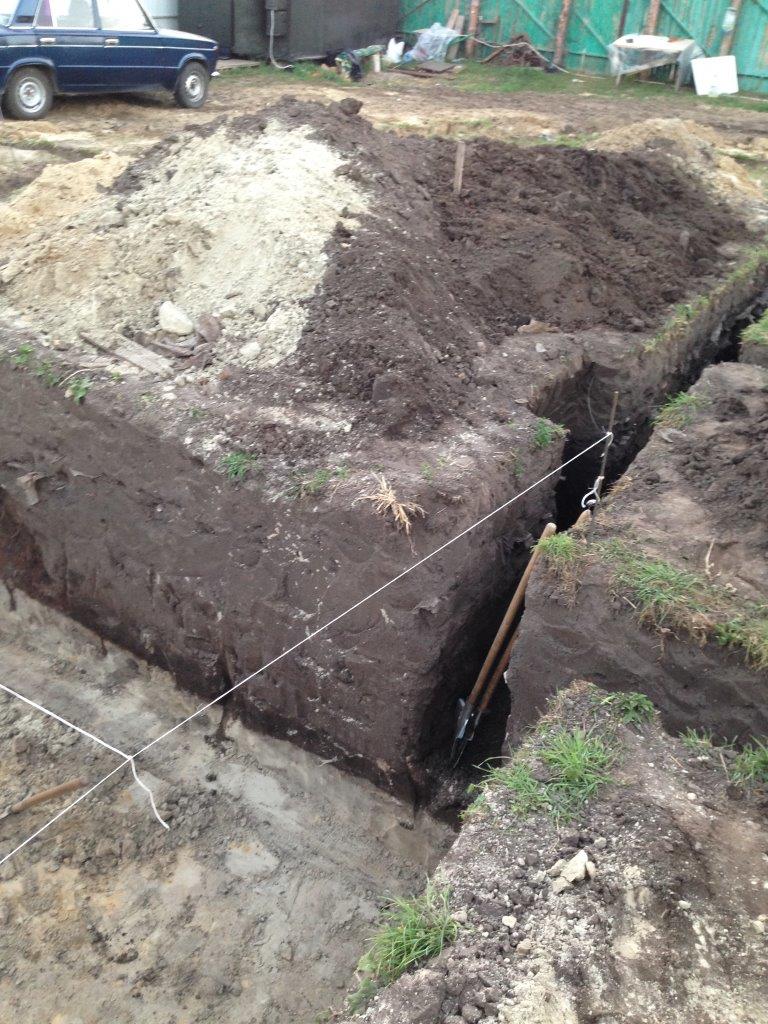

Приступив до фундаменту та погребу під тирасою.
Я Вам честно признаюся, планував одні затрати, копка, вязка, опалубка, заливка, а тут пля ще вивоз, привоз, свалка, бетономішалка, пісок, щебень, там 1к, там 0,5к грн. дивлюсь уже на на багато кГрн. більше ніж планував.... КОПЕЦ!!!, але де наша не пропадала, зберемося силами і побудуємо! Погано що і на стройці і на роботі, і тут і там і якось не то пальто! Хочеться побути на стройці і на роботу треба....
Місцями клад попадається в вигляді металолому :o

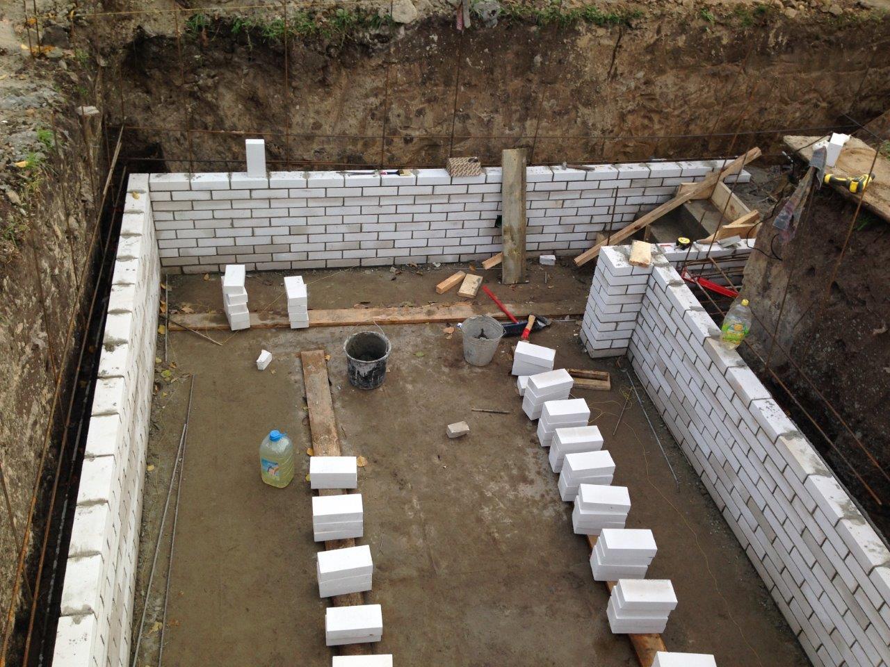

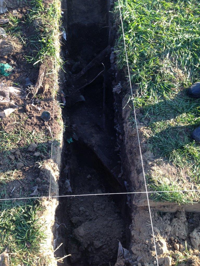

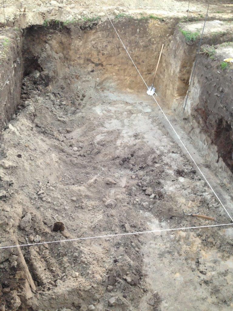

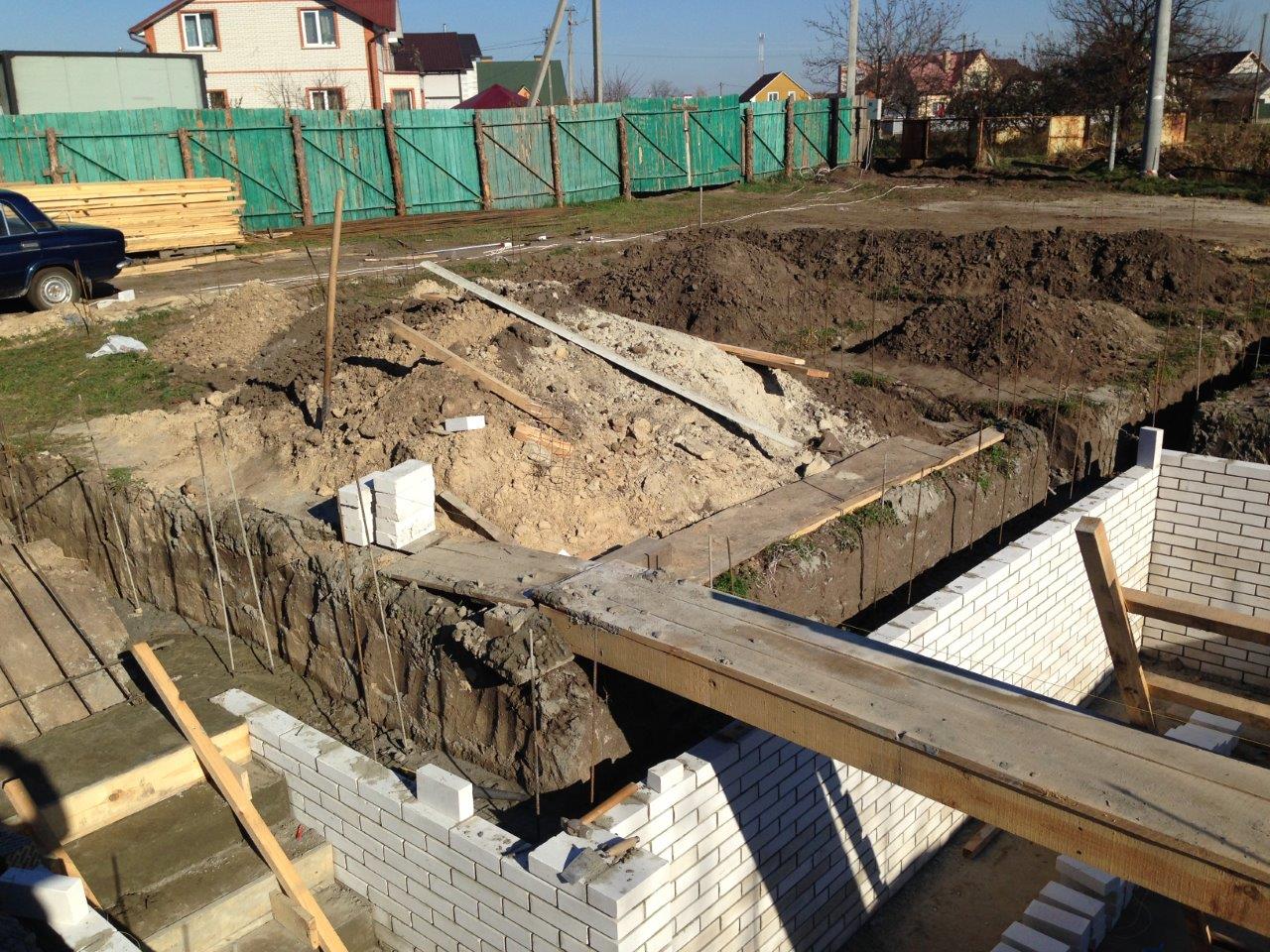

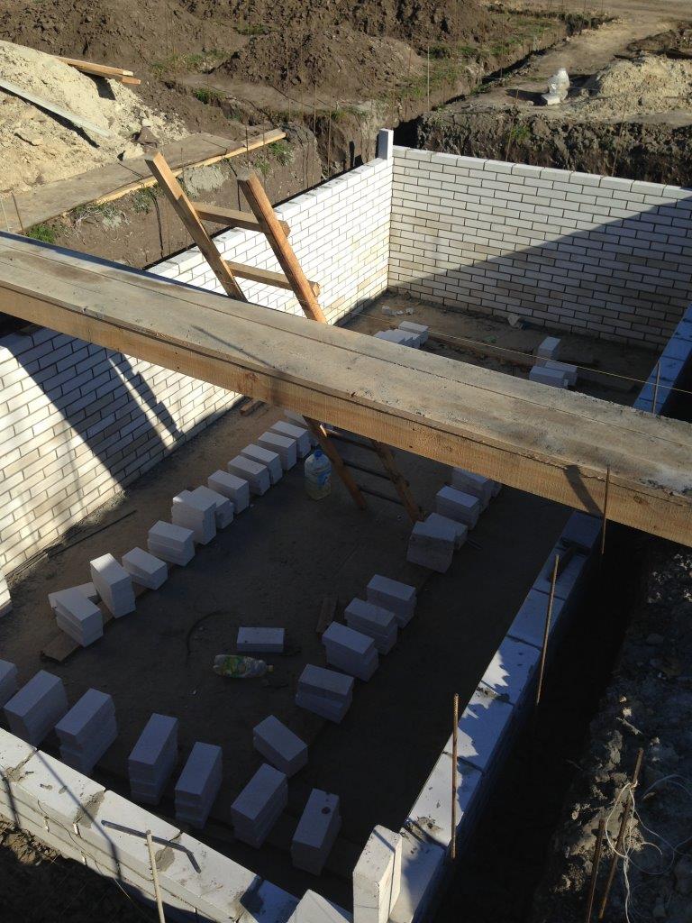

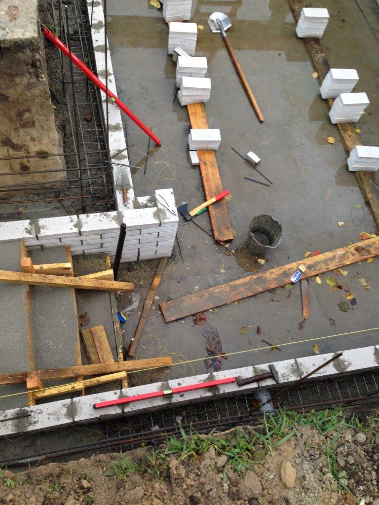

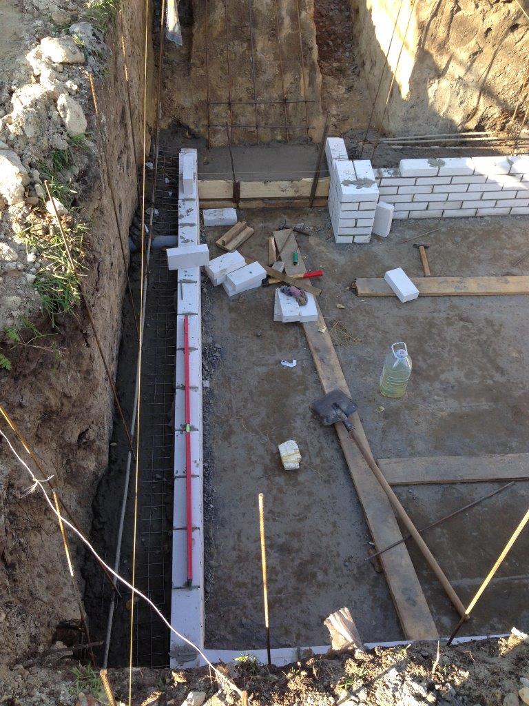

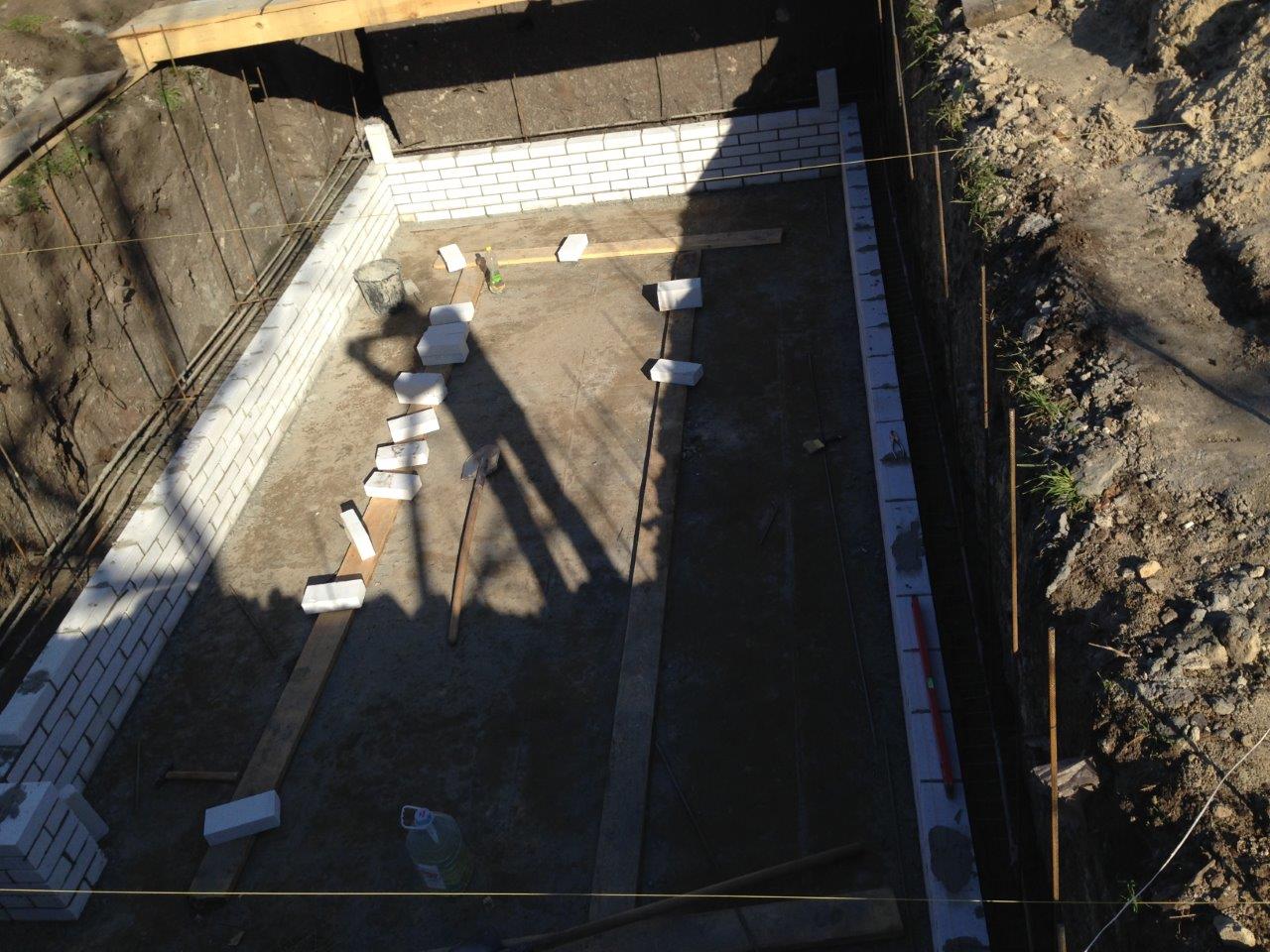

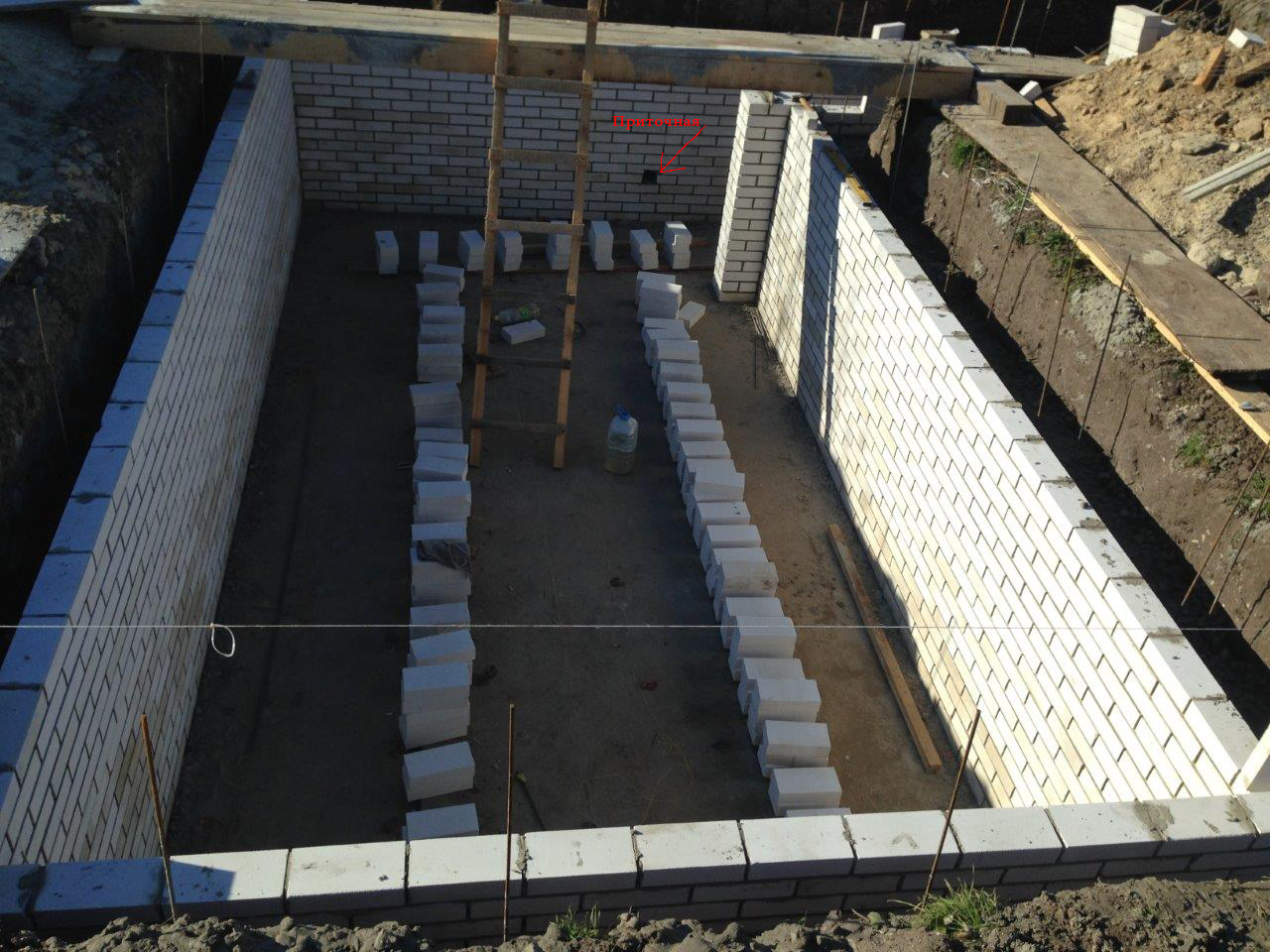

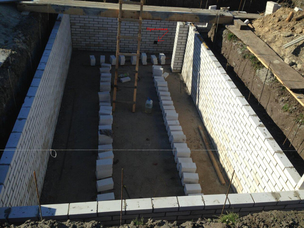

Небольшой отчет о проделанной работе.

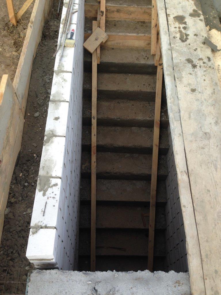

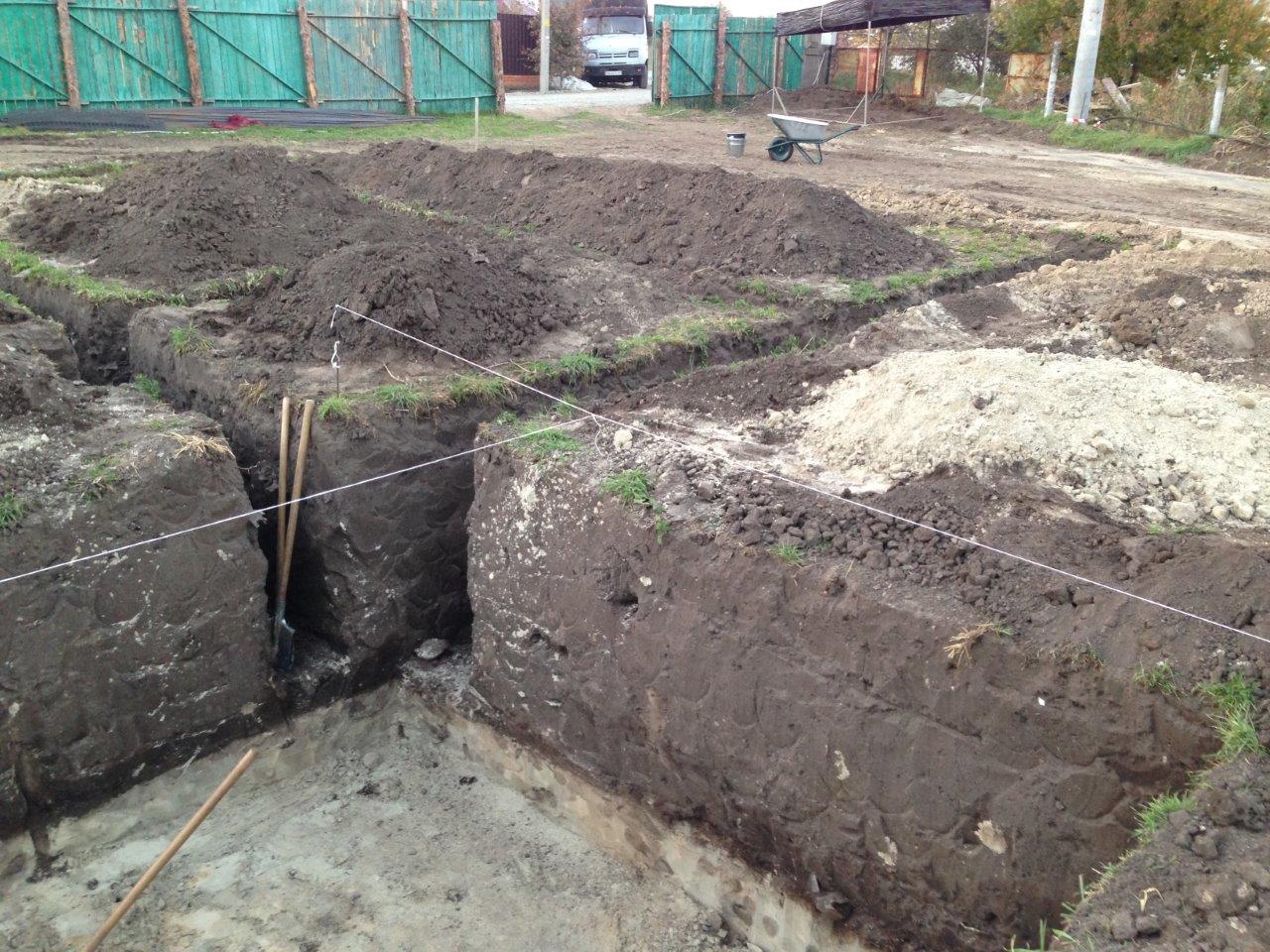

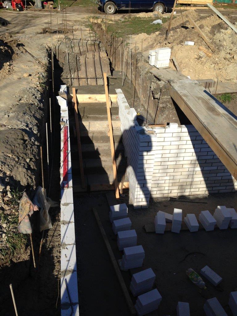

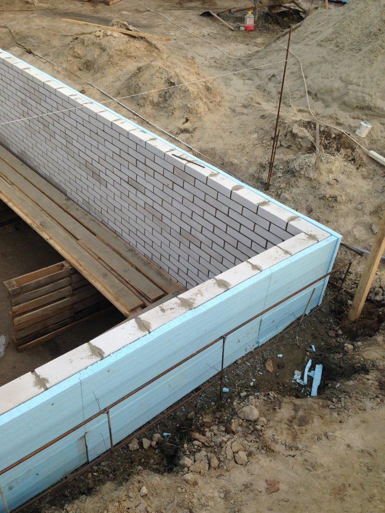

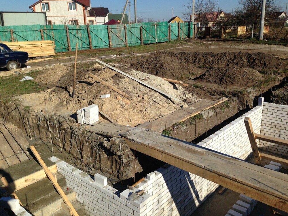

Ребята накопали вручную аж целых 11 камазов :shock: много потянул погреб, по просчетам выкопаного 106 м3 всего (лента + погреб).

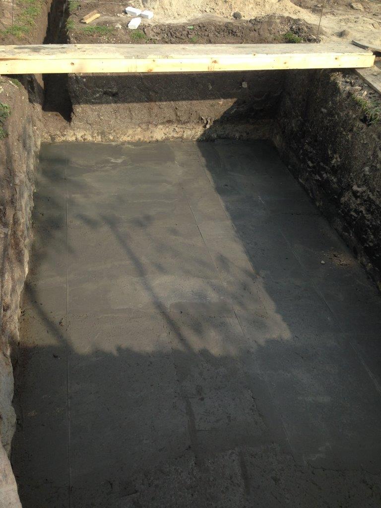

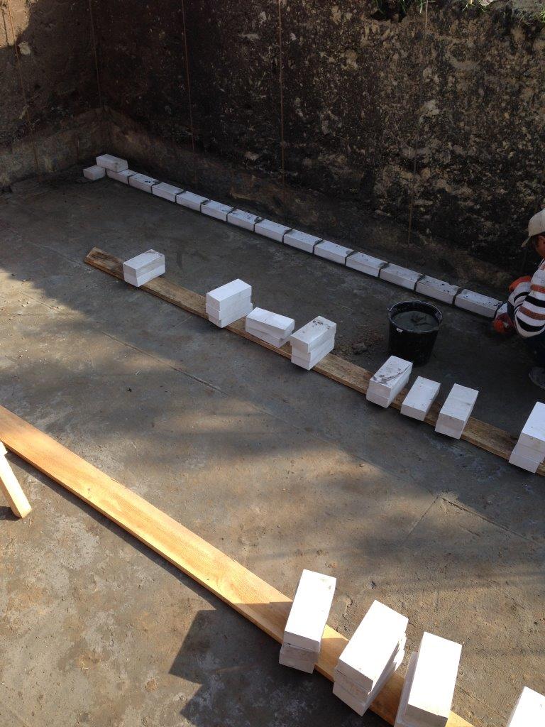

Далее залили черновой пол погреба и начали ложить кирпичную стену из силикатного кирпича, через каждых 5 рядов заливка бетона за стену кирпича с перевязкой сеткой 3*50*50. паралельно с ростом стен погреба растет и лестница в погреб.
Пля я реально смотрел на это все почти две недели и ка-то оно все так .... ну как-то не ощущалась картинка, а теперь ужо что-то вырисовывается, стены лестница.... на днях буду лить бетон в уже давным давно подготовленную траншею под ленту фундамента. сама траншея 1,5 метра в глубину и 0,5 в ширину, потом было засыпано 10 см. речного песка, и 10 см. щебня 20-40 в качестве подушки. вот как сейчас оно все смотрится.
Ребята накопали вручную аж целых 11 камазов много потянул погреб, по просчетам выкопаного 106 м3 всего (лента + погреб).
Экскаватор не может заехать что-ли? Явно дешевле обошлось бы.

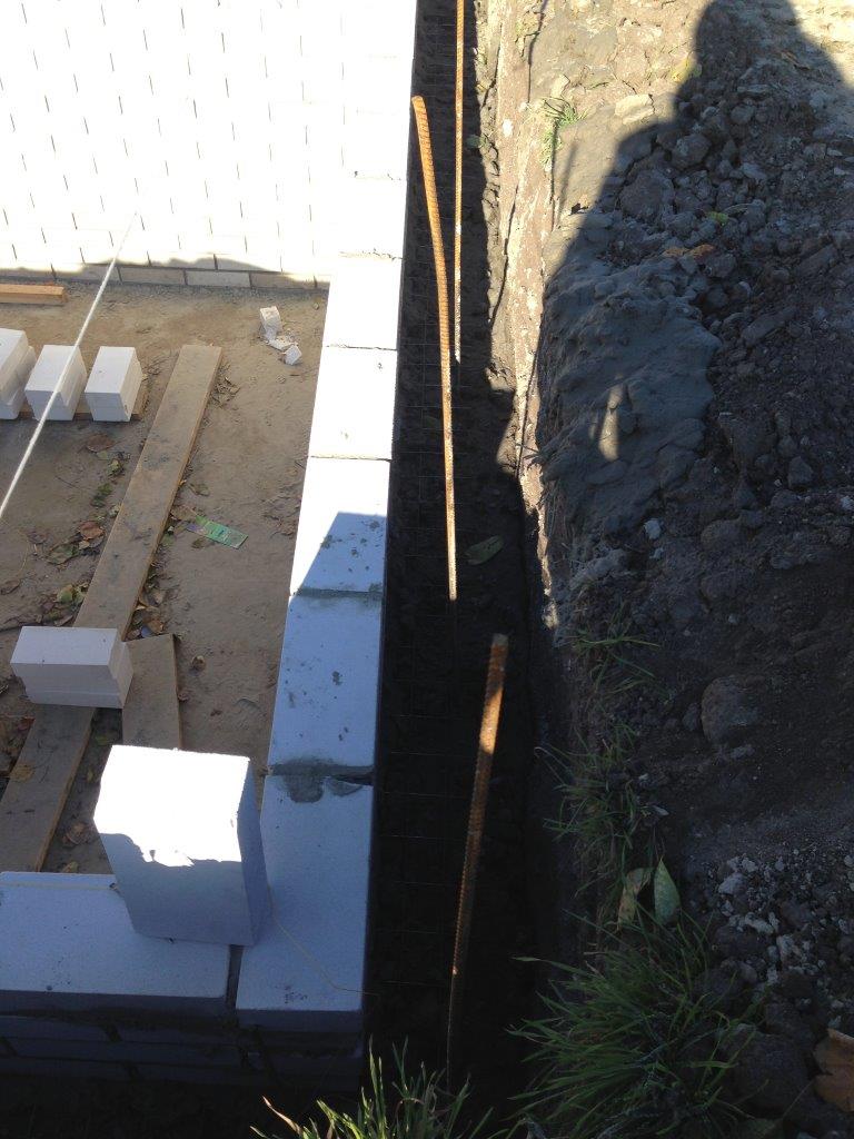

Можете пояснить зачем такие необычные стены строите? Опалубка заметно дороже получалась? И даже если пошли столь необычным путём, то зачем делать столько холодных швов в монолитной части? Вязали бы армокаркас по мере роста кирпичных стен, а достроив их, уже и залили бы за один раз. Надёжность стен, на которые давит грунт снаружи, да и их гидроизоляционные свойства явно повысились бы.
Екскаватор отпал сразу, потому как не понравилась работа после него. Судил по соседской работе, очень много завалов и как-то не аккуратно. Ребята мне выкопали все очень даже акуратно, ровненько и без завалов. Я доволен. Екскаватор им только помог немного копать пореб, на стадии когда было уже глубоко.
А чем они необычные, у нас на улице у всех у кого погреб, все стороили именно так как у меня, вернее я строю как у них :) и прораб мне именно так и советовал, и ничего не промерзает, и холодных швов нету, говорю за соседские погреба. И откуда они там возьмутся? От стены до грунта более 20 см. бетона, да, залитого вручную приготовленным бетоном, по периметру на уровне промерзания установлен ЕППС. Монолитом в опалубку било бы дороже, опалубка не дешовая для такого варианта, да и внешний вид кирпича мне более по душе чем бетонные стены.
Завалил бы все стены если бы так залил как Вы пишете.
20 см. бетона (в некоторых местах даже больше) + кирпич в один ряд, арматура, куда он завалится! УГВ более 7 метров, у меня одна из самых высоких точек в Борисполе.
Как-то так.
Позабавили.
Вам виднее.
Но заливать за стену из одинарного кирпича, высотой в 2,2 метра и шириной заливки бетона 20 - 30 см. - полюбому завалите стену, ну и соответственно весь бетон в погреб. Не, оно конечно имет право на попытку, но с очень большым риском!
Глубина промерзания проложена ЭППС.

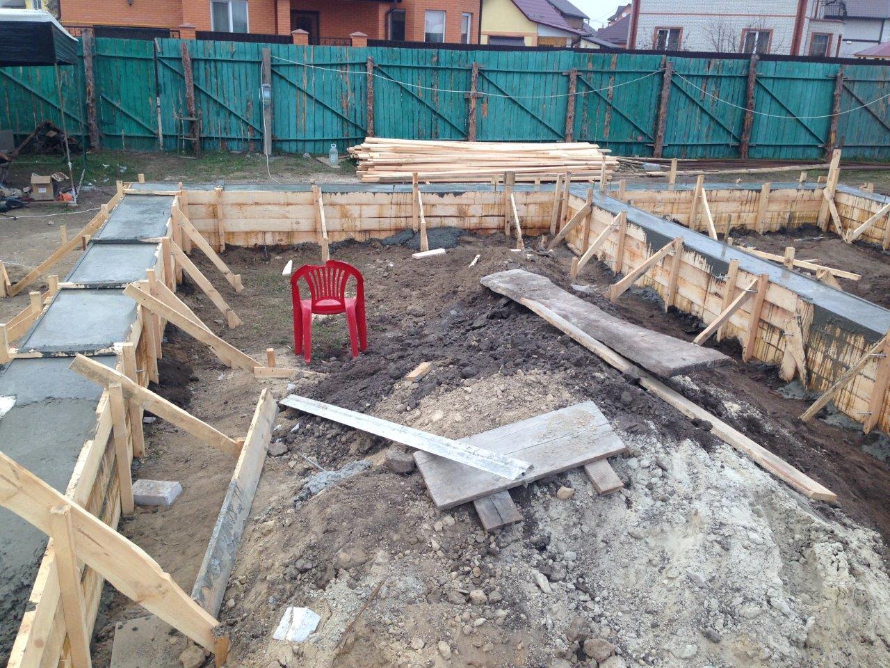

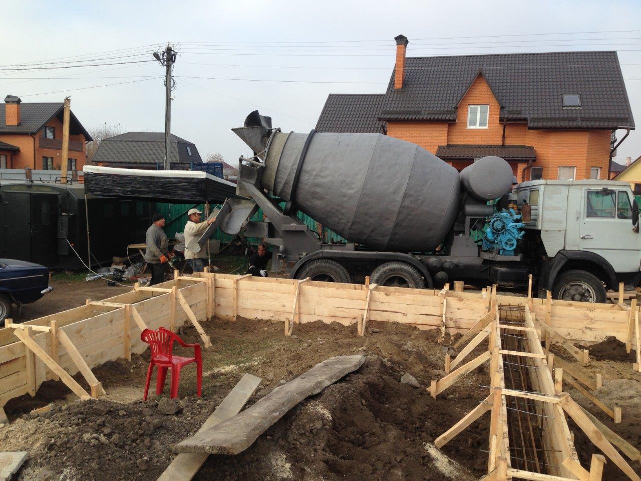

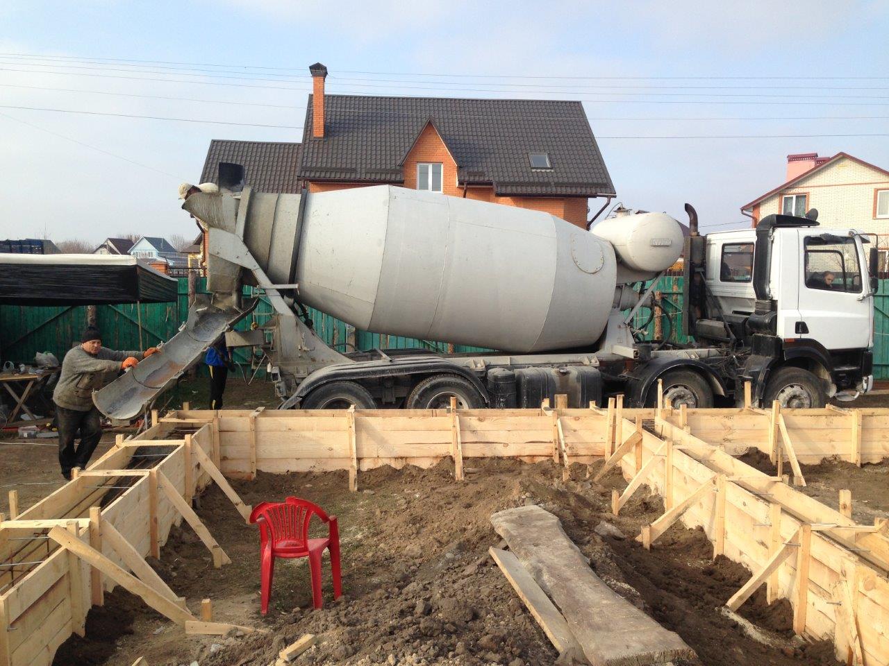

На прошлой неделе, наконец-то вылезли из земли :Yahoo!: Залили, ребята красавцы:flag1:, опалубку сделали четко, нигде не расперло ни на см.! всю опалубку скрепили шпильками М8, кстати осталось 20 шпилек 2 м. если кому надо - отдам за недорого.

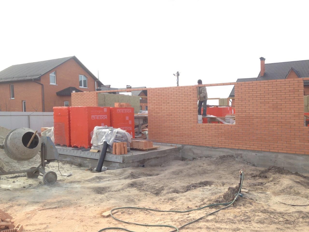

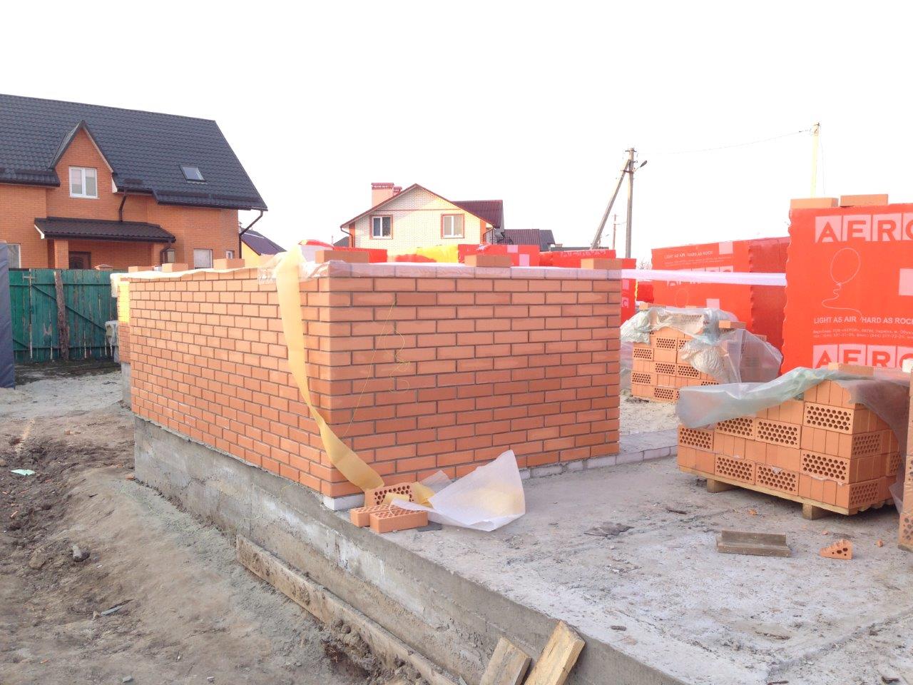

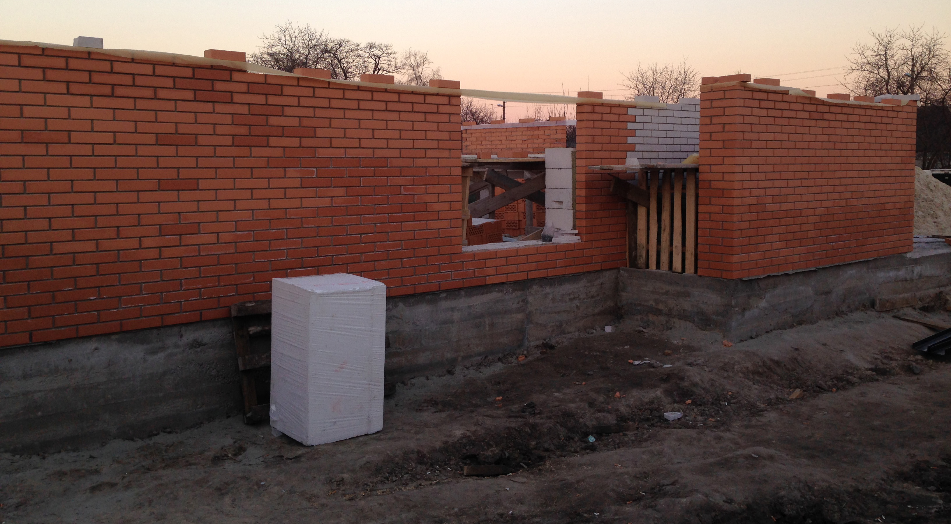

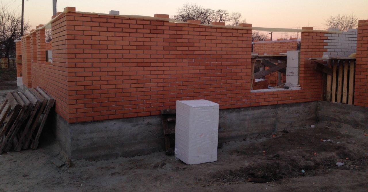

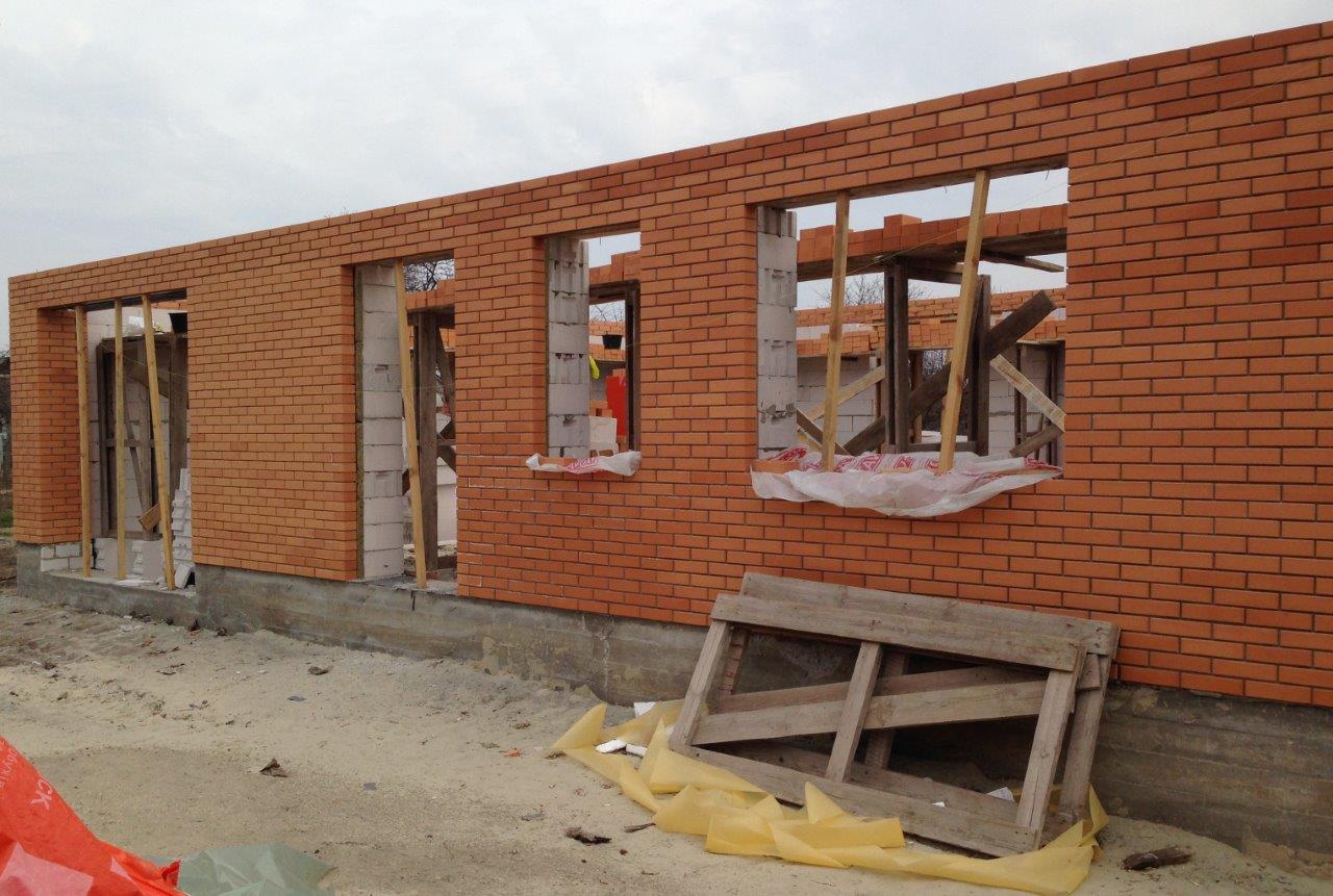

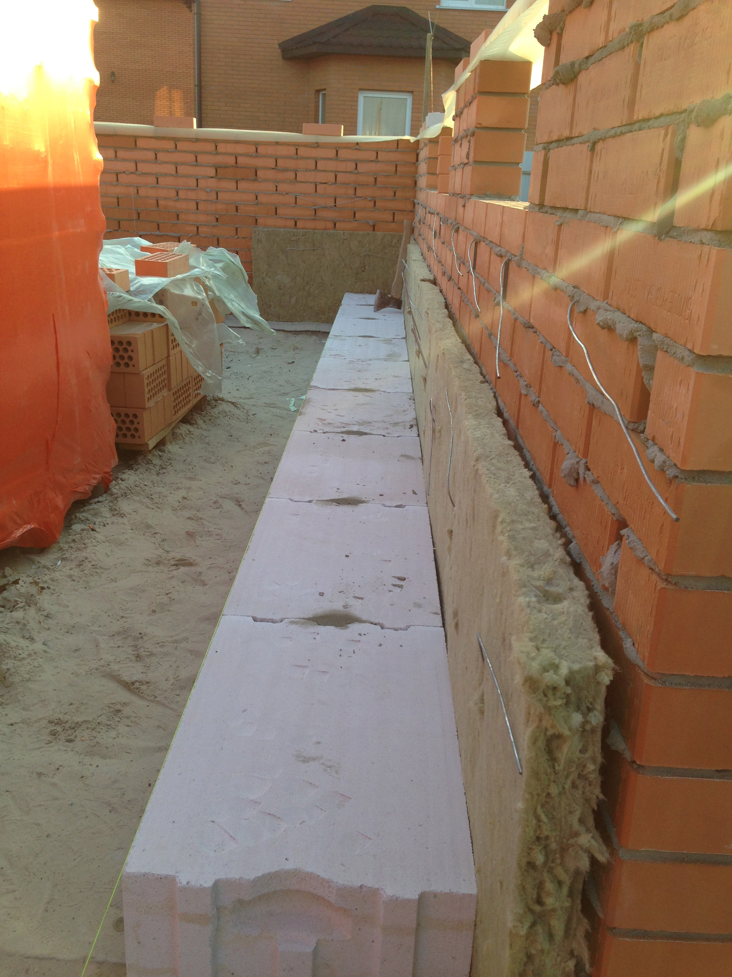

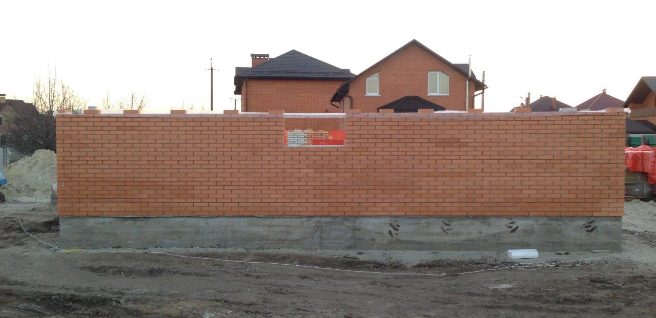

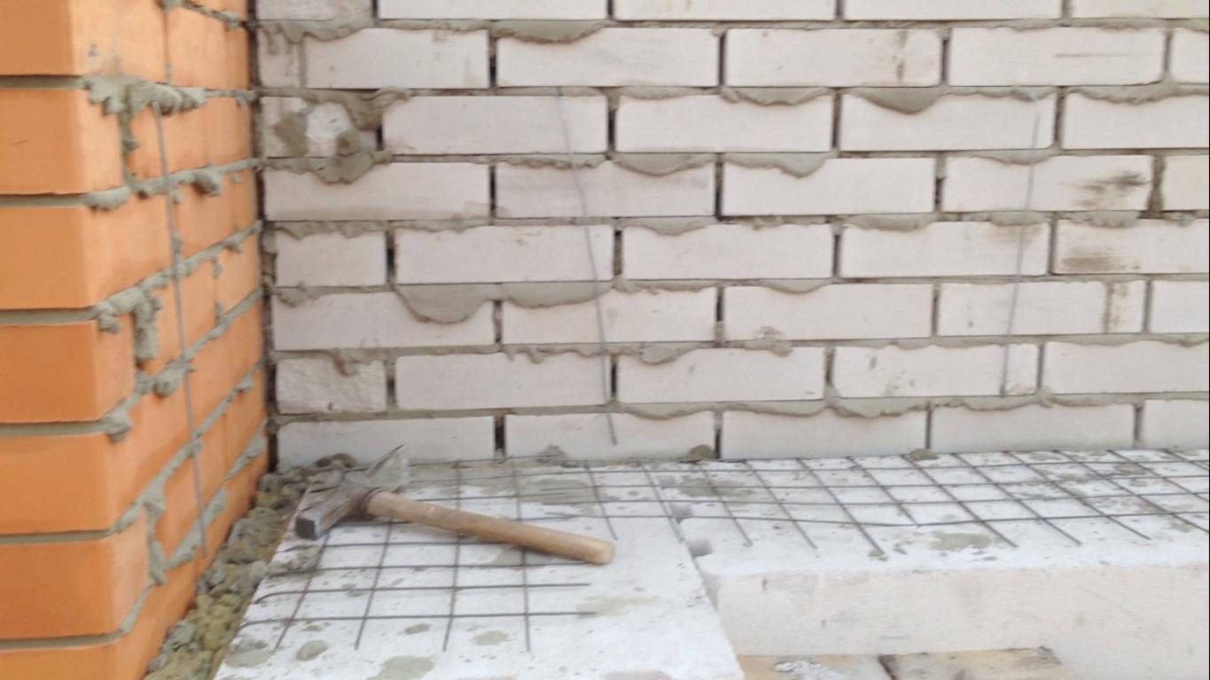

Одним словом в это НЕ легкое время я продолжил начатое в прошлом году, каменщики другие, не те что делали фундамент и погреб. С*к@ как все подорожало!!!! я просто в ах*е, сорри за мой Французский, вырвалось. Я понял что керамоблок я не потяну, ровно как и клинкер, поэтому нех. выделываться, купил еще по не плохой цене газоблок 375, и облицовочный М200 персик.

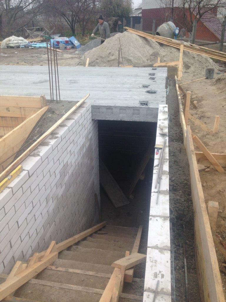

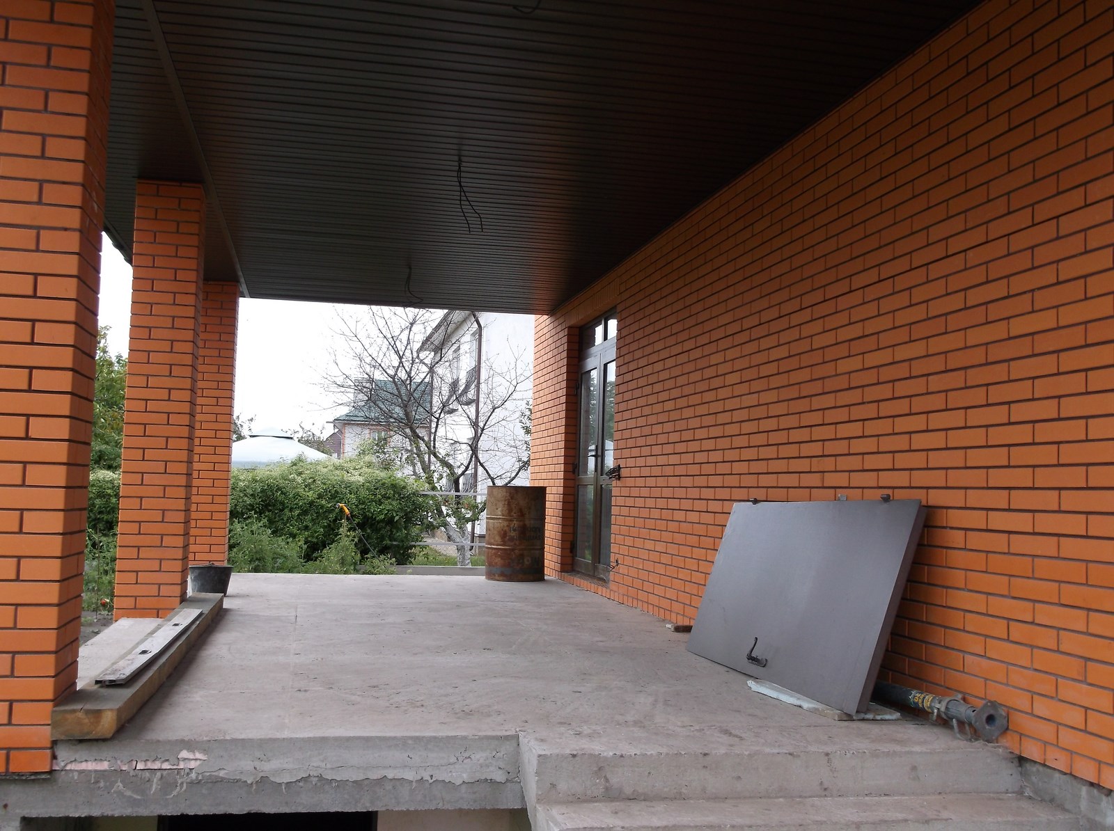

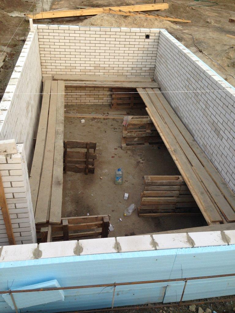

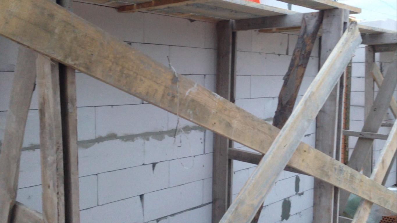

Стены уже растут, вопросов много, ответов мало, сейчас столкнуля с тем что, ребята которые делали погреб, малость с высотой плиты перекрытия переборщили, или я не проконтролировал вовремя, и теперь у меня вопрос на который я возможно не знаю ответа и нуждаюсь в вашей помощи. От высоты плиты перекрытия до начала ленты - ровно кладка в один кирпич, как утеплить плиту перекрытия сверху? высоты для утепления вообще минимум! или подымать выход на террасу, но тогда будет ступенька за которую все будут цепляться, блин я в потерях!
На фото в спойлере все видно.
Сам погреб планирую раскопать и покрыть ППУ
ту часть которая над землей укутать ЕППС или тем-же ППУ но с наклееной клинкерной плиткой вот такого плана
соответственно цоколь дома таким-же ППУ с плиткой. Держал в руках такие плиты - вроде толково и плитка держится четко.

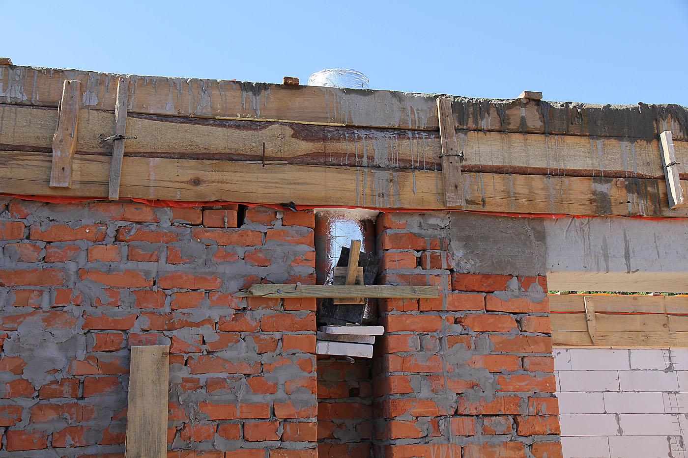

А также столкнулся с вопросом вентканалов, канализации, и трубы под котел и камин. Вернее если с канализацией и вентканалами еще более менее все ясно и понятно то с трубой под котел и камин - ТЬМУТАРАКАНЬ, одни вопросы. Котел планируется скорее всего пелетный с автозагрузкой, покупать его сейчас - я не потяну :( а где (на какой высоте) делать выпуск под трубу :fool: я не понимать, то-же самое и с камином, какой камин хочу - и какой будет одни вопросы, где выпускать трубу - хз. с трубой правда разобрался, надо будет гильзовать НЖ кислотостойкую толщиной 1мм. в диаметре не меньше 210мм. вопрос только на какой высте открывать каналы - в тот момент когда не знаю информации по котлу и камину. Может все и просто, но я себе уже мозГ взорвал этими вентканалами... пока одни вопросы.

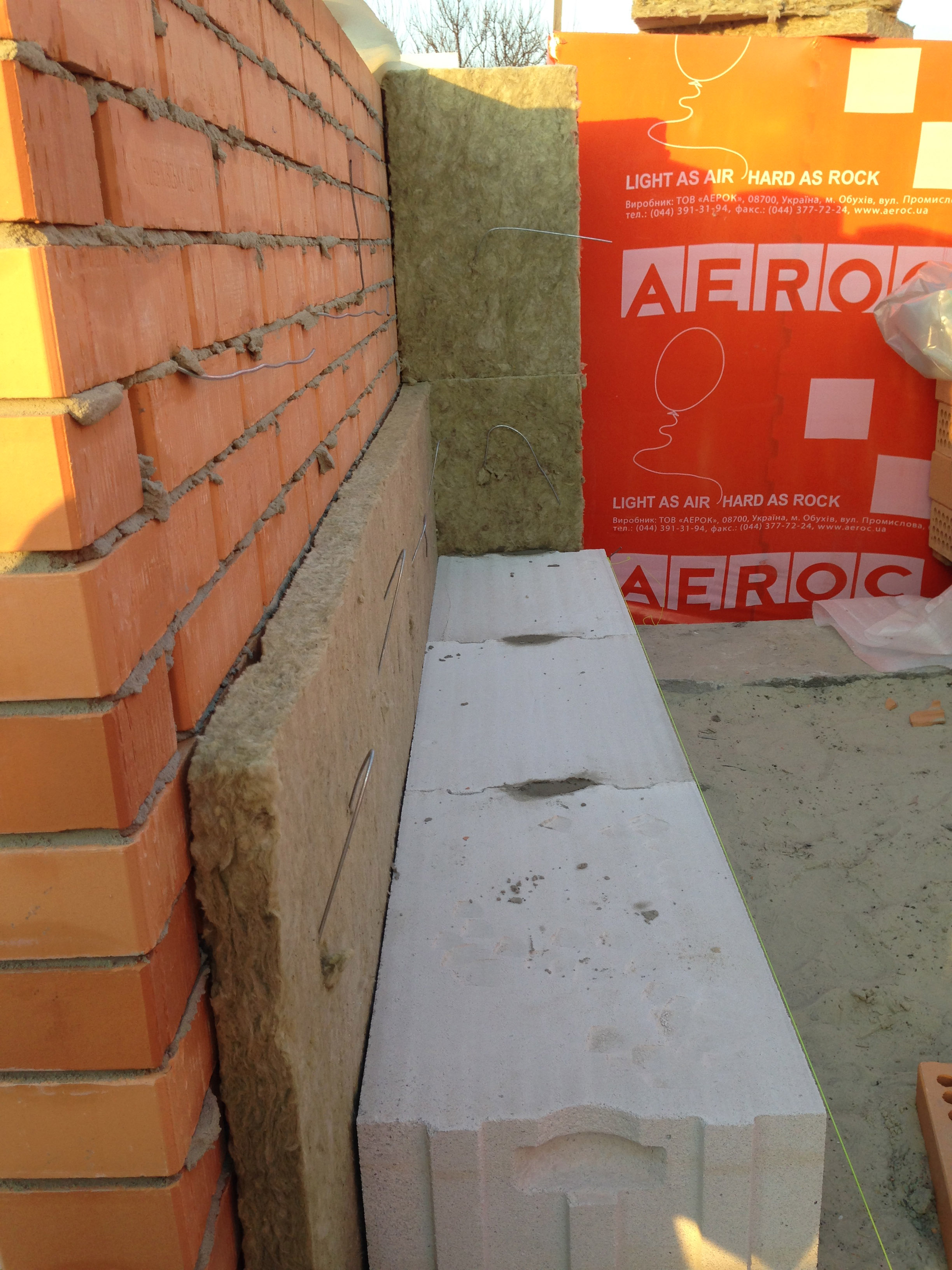

На фото не очень видно - четверти на окнах и дверных проемах делаете?
А как связываете стену ГБ и облицовку?
По поводу камина-во первых не забудьте сделать под него надежный фундамент,также подумайте где сделать ревизионный люк для чистки сажи и отвода конденсата в каналью,обычно трубы 200мм хватает для камина-толще будет проблематично спрятать в стене,ведь ее еще надо утеплять.Собирать трубу надо по конденсату.
Общем место для камина надо выбрать правильно...
А где выводить под него канал, мне делали так...а когда мастер будет устанавливать камин то он сделает так как надо.
Четверти делаем, в одном месте строители что-то провтыкали с четвертями, 4 радя ГБ, сказали поправят.
А облицовку и ГБ связиваем проволокой (на фото видно) + каждый седьмой ряд ГБ ложим на кладочную сетку которая связывает облицовку и ГБ (на фото также видно). Тот ряд ГБ который ложится на сетку - кладем на раствор. Ряд который с сеткой на растворе замеетно выделяется толщиной шва. Арматура в ГБ - по книжке, первый и каждый четвертый, арматуру ложим 12, поскольку осталась после фундамента.
Прирог стены - ГБ 375 D400 Aeroc, минвата 45кг/м3 толщиной 50мм, небольшой вент зазор около 1 см, облицовочный кирпич БЦ М200 Персик.
Силикатный кирпич который на фото это вход в погреб, весь погреб изнутри сделан из силикатного кирпича. Пирог стены погреба - Облицовочный, пенопласт толщиной 10см, и силикатный кирпич во внутрь погреба. Также все связывают кладочной сеткой, точно не скажу через сколько рядов, скорее всего по высоте пенопласта.
Я по сути дела так и предполагал, оставить на первом этаже трубу в открытом канале, на выстоте метра полтора до потолка, и что-бы потом те кто будут ставить пелетный котел и камин - уже сделали все по надобности.
А трубу надо обязательно утеплать? потому как я общался на днях с одним манагером так он мне говорит что если труба на улице - то необходимо брать сендвич, а если прятать в канал то просто милиметровая труба из правильной нержавейки, подходящего диаметра и фсе.... :unknown: И если утеплять то чем?
За дренаж также говорили, но я думаю что его можно будет покупать и устанавливать уже потом по факту когда будут делать камин и котел, лючок для чистки сажи также наверное можно делать потом, имею в виду чтобы мастер каминщик/котельщык по факту определения с камином/котлом все сделал по уму. Я правильно размышляю или я :fool:
И что значит
можете поделиться секретом плизз :)
Если утеплить фольгированной ватой для дымоходов-будете крепче спать(противопожарная безопасность) и меньше будет конденсата.
А собрать по конденсату очень просто-как на рисунке,тоесть конденсат будет стекать вниз а там будет специальный тройник который будет его отводить от топки.

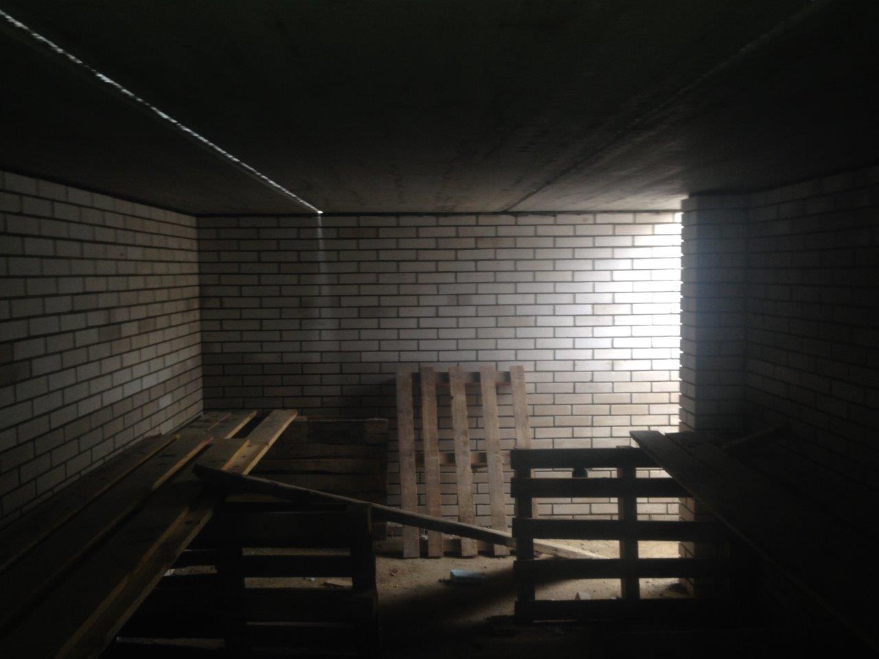

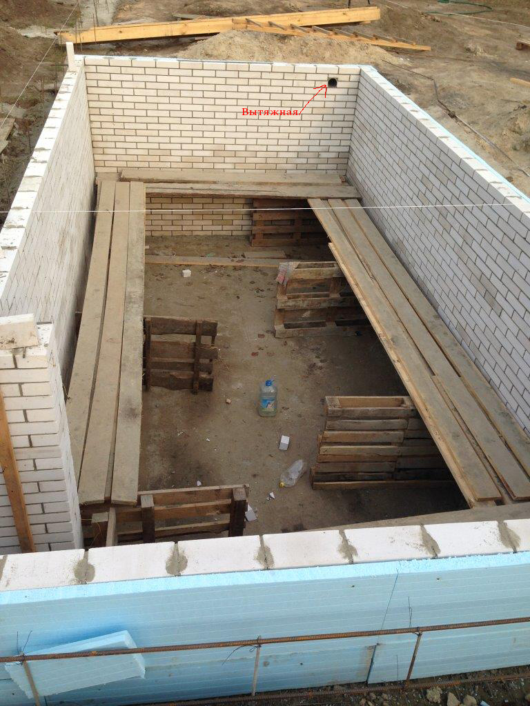

Я бы рассмотрел вариант утепления изнутри. Например, тем же ППУ, т.е. чем-то паронепроницаемым. И уделить особое внимание пароизоляции утеплителя, если для ППУ она необходима.
Внизу стены не забудьте сделать отверстия в кладке кирпича для вентиляции.
Да, я это учел, купил вот такие коробочки для вентиляции, и по схеме ниже устанавливаем.
images?q=tbn:ANd9GcTu3Z-FmzHdGOB6ZR7S0p_yrEmd8xxAG5LCDXRwAhkDZVpRcnfx
images?q=tbn:ANd9GcRLxUJYJ9ZrQWmndIC13oiU6epiD2xRjcjFgJAQbolNrOWgWXI6FA
images?q=tbn:ANd9GcSS8ZVwzRcsiQTudh6Bzi-9JOboDDwAnioWROKkcIwEXMzhavVBlg
Добавлено через 22 минуты
Я вот нарыл на просторах тырнета одно фото очень схожей тирассы с моей, да еще и также с погребом, или тех помещением, и на этом фото просматривается ЕППС, наверное см - 5, гдето, и чуток стяжки, я все-таки наверное более склонен к ЕППС см. 3-4 и стяжечку см -3. также утеплить все наружные стены ЕППС или ППУ, чтобы получить своеобразный термос снаружи (замкнуть контур наружные стены и пол-плита) Да и совсем забыл, сначала гидроизоляцию :).
Попробую так, а там время покажет, если конденсат на потолке - однозначно надо будет еще и ППУ на потолок изнутри. Ветниляцию сделал и приточную и вытяжную, по диагонали.
