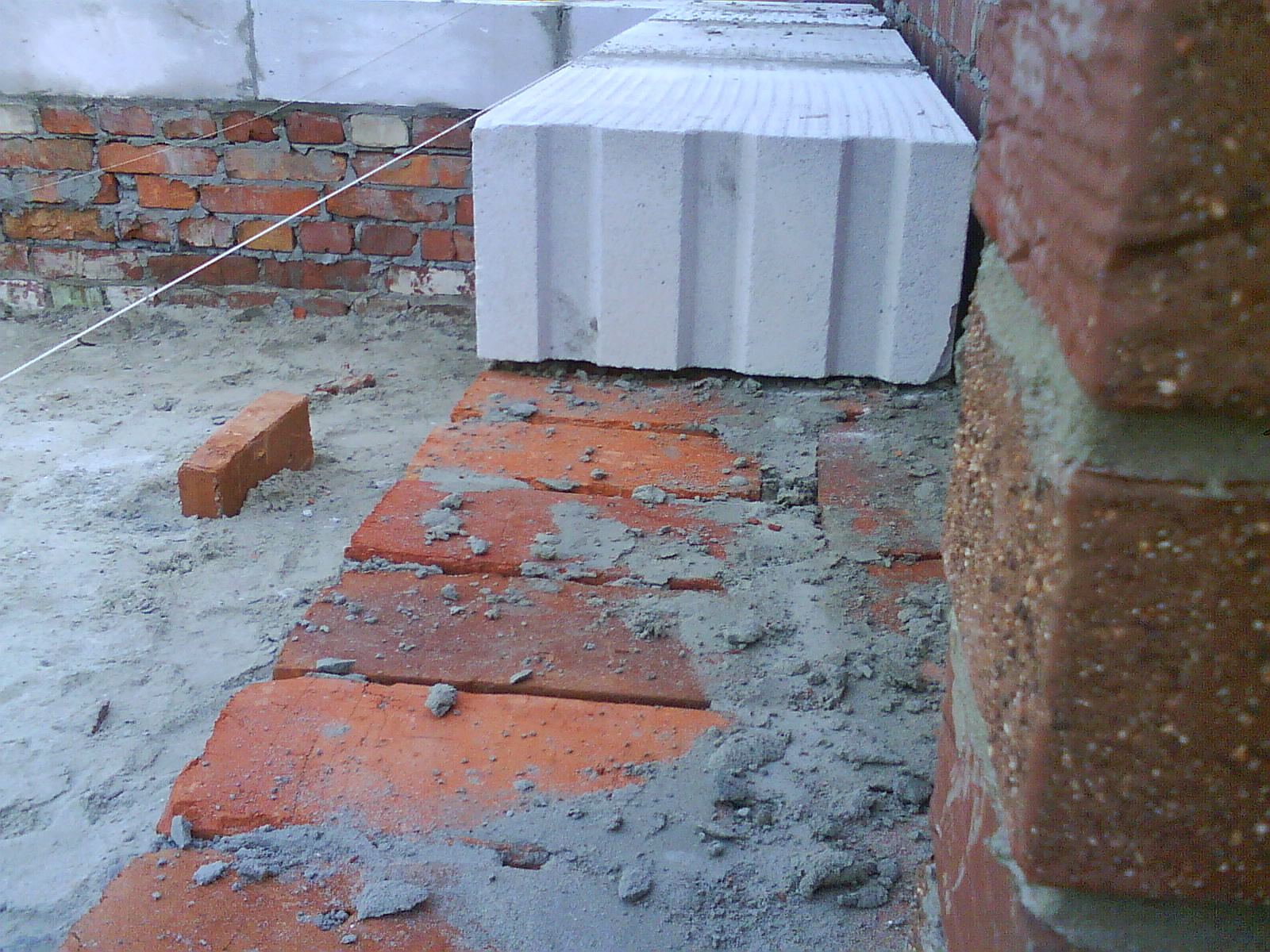

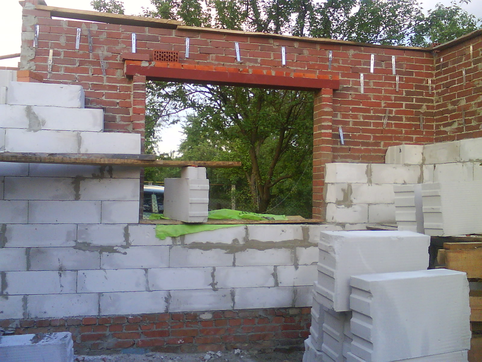

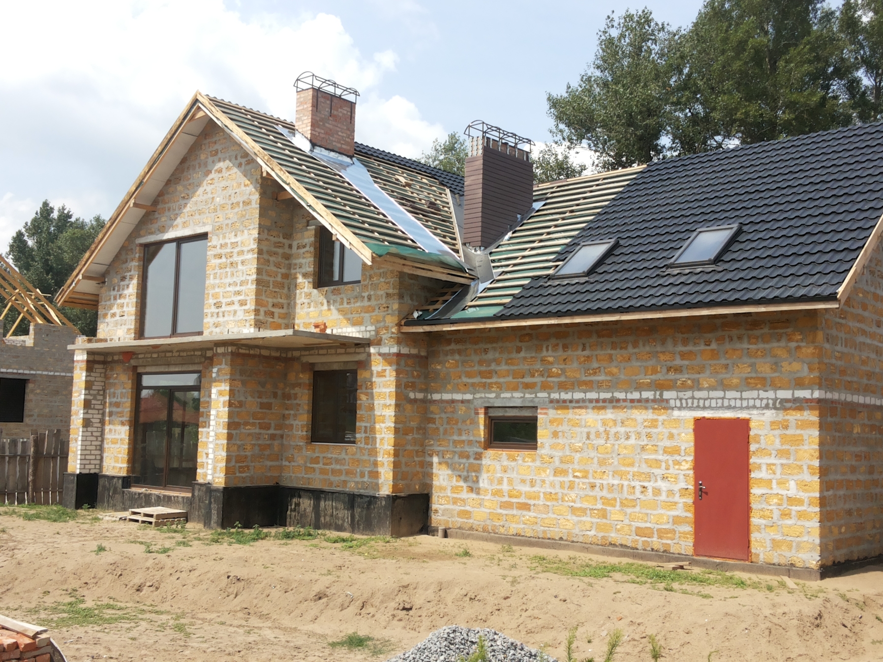

Поделюсь своим пирогом cтены:
1. газоблок Стоунлайн 600*400*200( D400) с пазами
2. воздушная прослойка 30-35 мм
3. клинкер "Керамейя" -120 мм
в данном пироге была возможность съэкономить на материале:
1.газоблок - часть брали так называемый 2-й сорт- он значительно дешевле 1-го, шел в основном на места,где нужно было подрезать... Отличие между 1-м и 2-м сортом - незначительные сколы(такие могут быть и при транспортировке), на блоке были наметки среза(глубина наметки 0,2-0,3 см), отклонения геометрии незначительные( у некоторых производителей такие отклонения не учитываются)- конкретного боя не было - в палетах где 1,92 м.куб если и был , то 1-2 шт негодных...
Еще совет- если будете брать газоблок(да и не только)- берите напрямую у диллеров заводов- так проще решить, не дай бог, проблемы...
3. клинкер - так как завод производитель находится в нашем городе, была возможность также взять клинкер уцененный(выбирала сама на заводе)- внешний вид достойный, кирпич по характеристикам плотности как у 1-го сорта, немного разница по геометрии, кое-где были сколы, но они были либо с внутренней стороны кирпича , либо шли в подрезку... Цена вопроса - почти в 2 раза дешевле,чем 1-й сорт
Делали, как у Вас на схеме- нависающий фасад. Не забудьте связать блок и кирпич, установить вентиляционные коробочки(или сделать вент .шов), сразу продумать оконные проемы для последующей установки окон, блок обязательно в необходимых рядах армировать, вообщем сразу делать "как правильно".
Удачи!

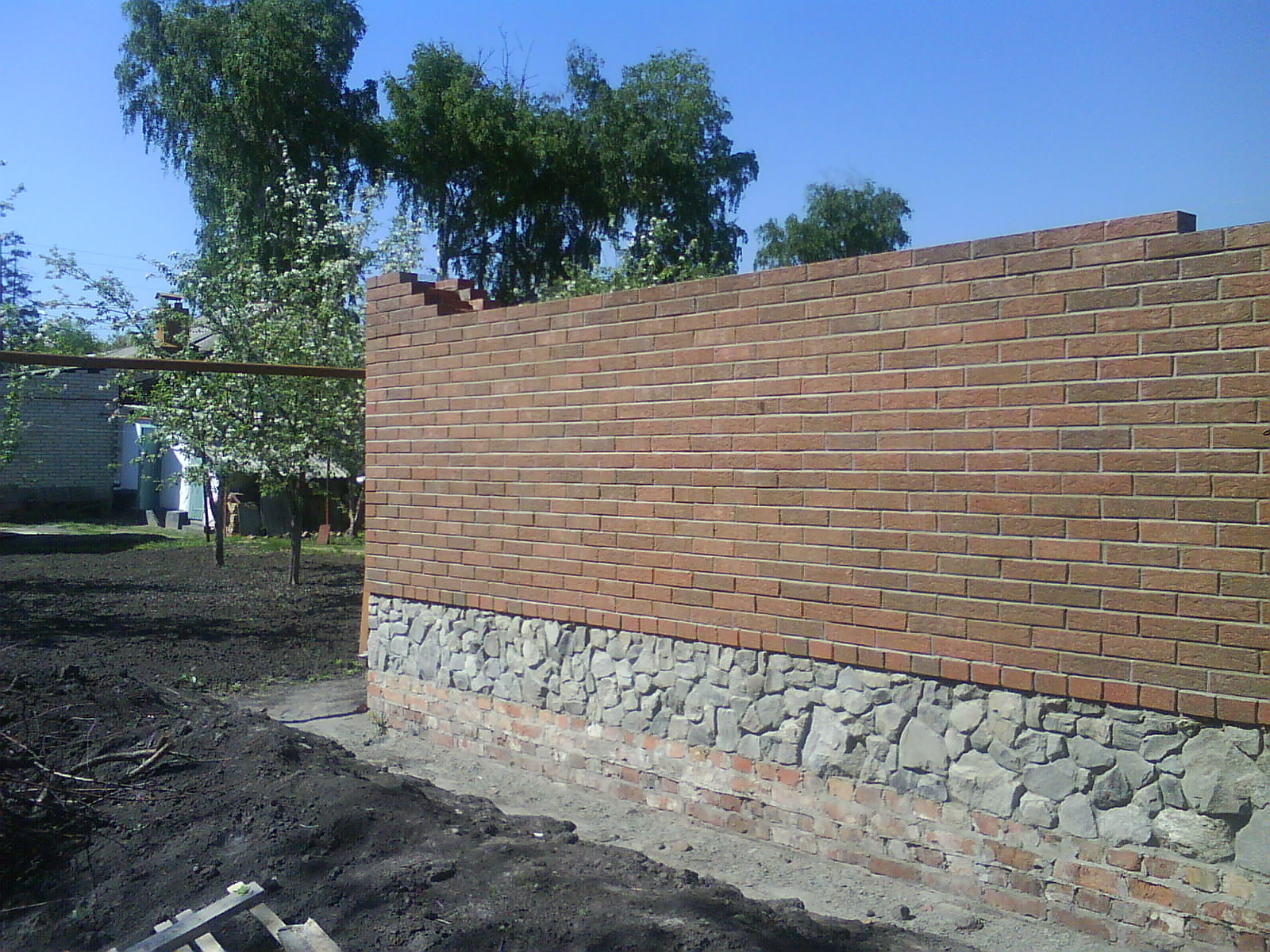

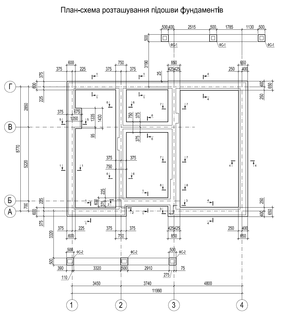

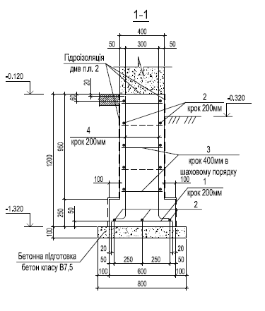

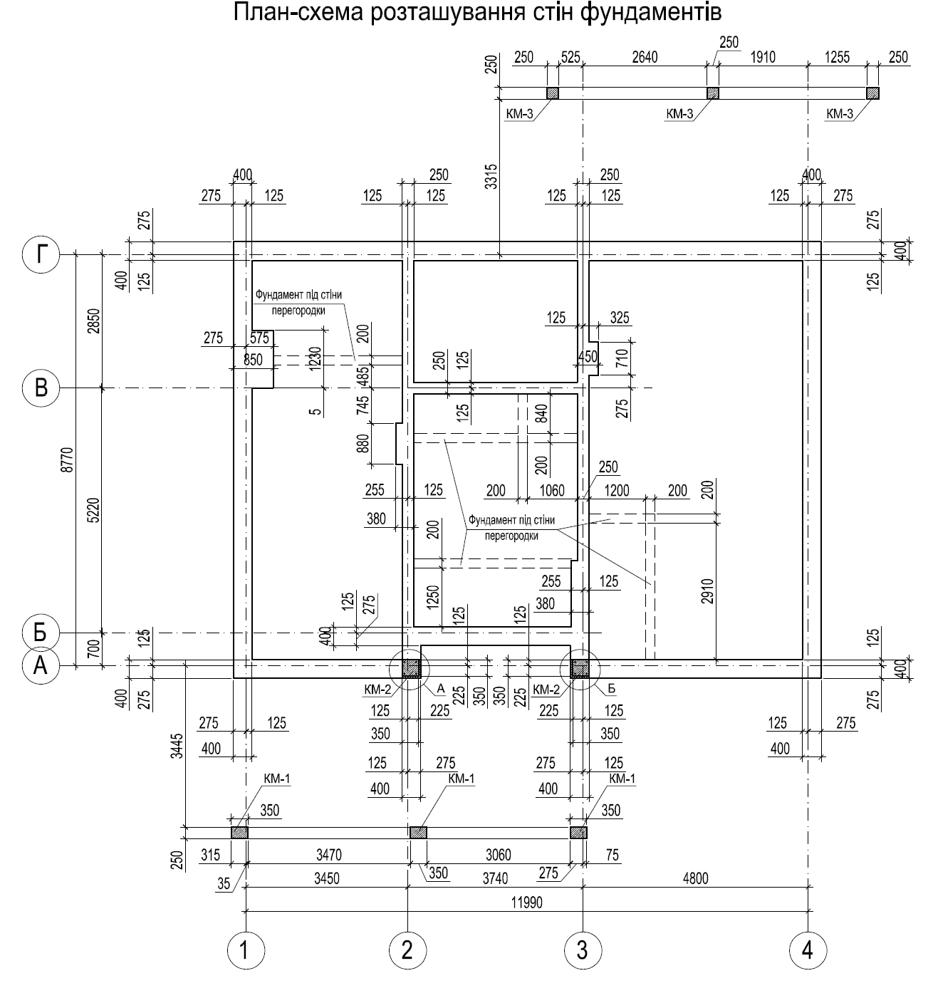

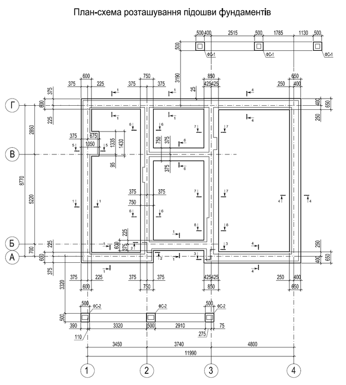

Теперь нарисовался вопрос по фундаменту. а если точно по его ширине.
выложите сечение по фундаменту из вашего проекта. ширина цокольной части может остаться без изменений единственное необходимо правильно откорректировать общие размеры, осевые привязки и тд, а так же пересмотреть ширину ленты фундамента, замена материала и конструкции стены несет за собой смену нагрузок на основание.
Я так подозреваю его надо ложить с выступом, нормально ли будет выступ 20 мм?
вполне достаточно, единственное что не нравится в данном узле, так это нет возможности нормально выполнить наружное утепление цоколя
Ширину ленты надо менять, потому как она была ранее 400 мм, и можно поподробнее касательно исполнения стены фундамента цоколя, а менно его его утепления. Спасибо.
ХМ. только заметил, исходя из разреза 1-1 то ранее цоколя небыло((
лента у вас разная мин 600 макс 850 не считая выступа под камин
толщина стен фундамента у вас будет не 400, а 500 мм и в некоторых местах можно уменьшить до 450, если уж сильно хочется уменьшить кол. бетона.
в вашем случае делать внутреннее утепление или выступающий цоколь.
еще мне не нравится высота цоколя в вашем проекте, так же две ступени на входе.

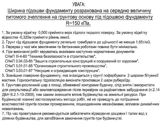

Ger@, вы делали геологию? какие у вас грунты, под какое расчетное сопротивление грунта запроектирован ваш фундамент, в проекте должно быть указано
Я честно говоря думал что лента и подошва разные вещи, по проекту на разрезе 1-1 видно подошву она размером 600 мм. (в других местах 850)и потом стена фундамента она 400 мм поскольку газоблок 400мм.

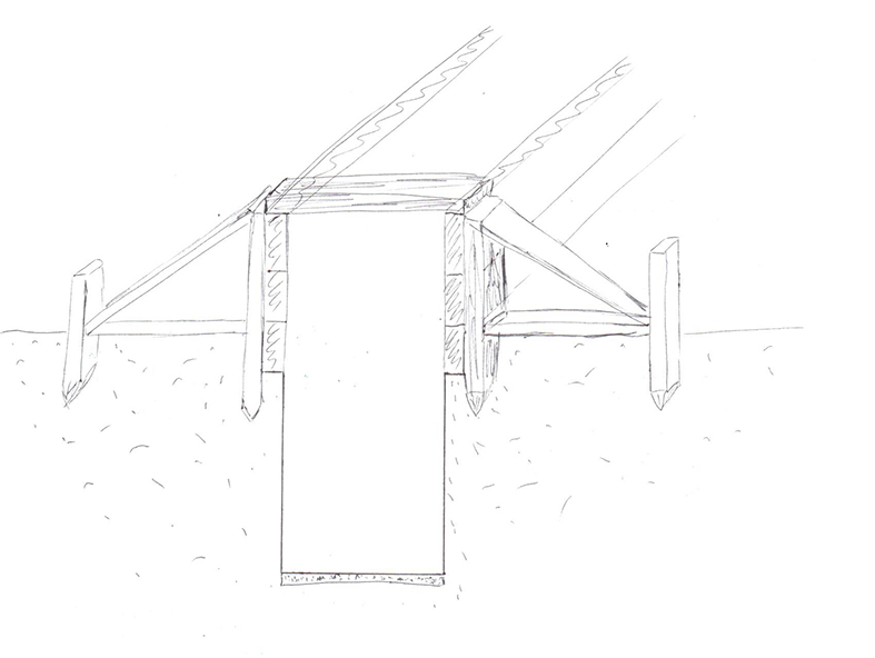

Я хочу немного сделать по другому вот мне понравился вариант
Но в любом случае буду делать без подушки такой как на разрезе 1-1.
Заливать планирую по возможности в одну заливку, всю оплубку (или может получится ее часть) сразу в траншею, копать будем семейно-кумовским подрядом :) с участием строителя, арматуру закажу готовую повареную, трамбовать подсыпку, заливать будут строители. схематически задумка выглядит так.
ПС. Сори я не художник как смог так и нарисовал ))
Метр в глубину, пол метра в высоту.
По ширине посоветуйте пожалуйста, так что-бы сразу гидроизоляцию и утеплитель по наруже бросить.
Нет геологию я не делал, у нас на улице самое высокое место в Борисполе, соседи копали подвалы, ямы, колодцы - водой даже не пахло, вода в скважыне на 10-12 метрах от уровня земли. Пол метра грунта далее сулгинок.

Ger@, на счет ширины ленты я не понял вас, то есть что вы не будете делать подушку.
на счет высоты будьте внимательно, 500 от земли это будет уровень чистого пола или же только фундамента + еще 150-180 мм утеплитель и конструкция пола. Арматуру можно повязать по месту, сложного не чего нет)))
Сорри, я не правильно написал, имелось в виду без подошвы. Завтра попробую изобразить на бумаге.

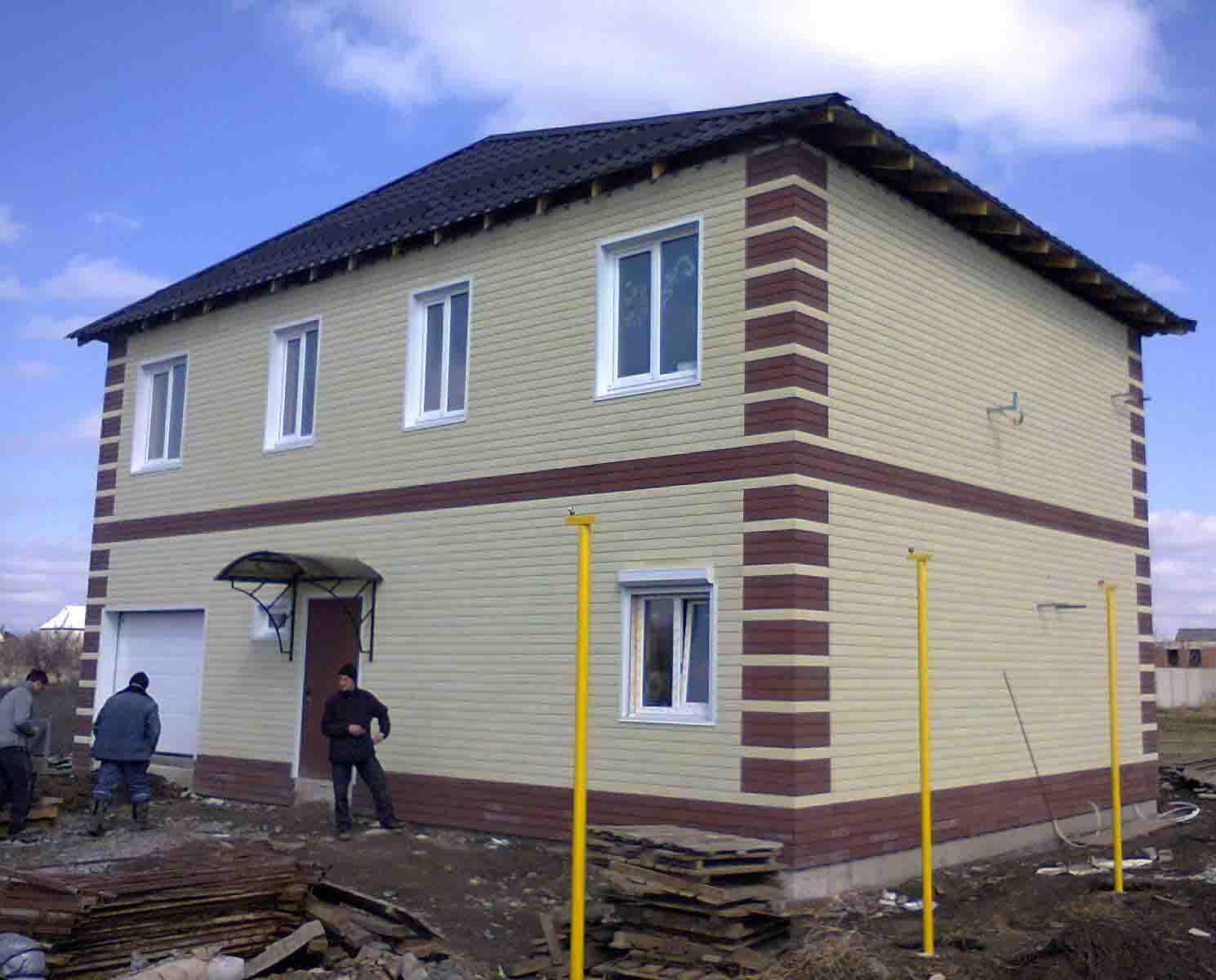

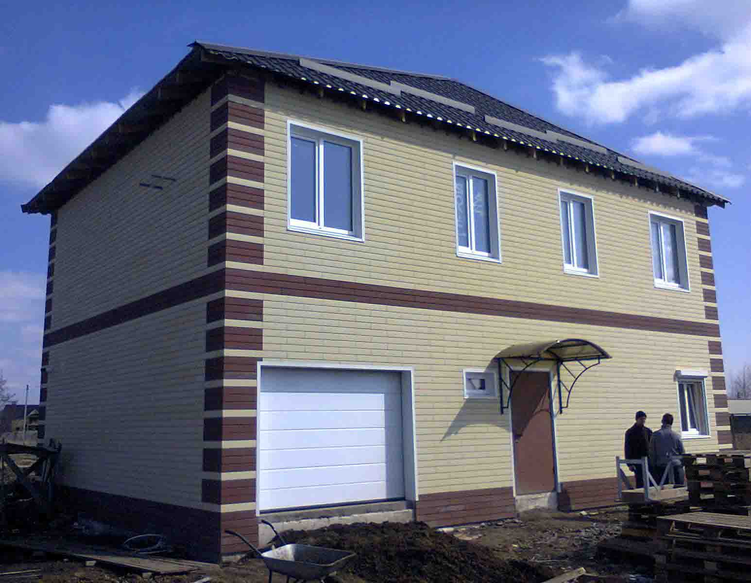

На днях наткнулся на вентилируемые фасады сканрок и (или) клинкерстоун, есть еще масса других производителей, курил пока этого, есть много инфы тут и на дружественном форумхаусе, вроде как и нормуль, но реально сам пока в живую не видел и не щупал что это за штука. Задался вопросом к представителю, он не далеко от офиса, жду ответа, но при хорошем раскладе впарить можно все что угодно потому и не сдержался что-бы услышать Ваше немаловажное для меня мнение.
По ходу дела я смогу оставить фундамент согласно проекту 400 мм. как и в проекте (выбросить из головы задумку облицовочного кирпича и ленты фундамента 500мм), построить коробку из 400-го газоблока который можно и не утеплять, накрыть коробку крышей, возможно поставить окна и двери - программа минимум на 2014 год.
А уже в 2015 (или в любое другое время, даже зимой) установить этот фасад. Фундамента для него не надо, но умну вопрос выдержит ли стена из газоблока такую конструкцию? Также думаю что скорее всего 400-й газоблок можно не утеплять как показано на картинке производителя фасада, не использовать горизонтальные направляющие, не использовать утеплитель, смонтировать вертикальные направляющие на них камень, и вроде как должно получиться зачетненько. Хотя с другой стороны можно и утеплить, лишним точно не будет.
Ребят, нужен Ваш совет по этому фасаду, может кто сталкивался, может у кого уже установлен, интересуют отзывы. Читал что со временем 2-3 года тускнеет, кто-то говорит что плохо моется, другие говорят о множестве плюсов, можно самому без усилий заменить поврежденный камень, множество вариантов дизайнерских-архитектурных решений, выбор цветовой гаммы, прочее. Я уверен что с этим материалом будет соблюдена паропроницаемость газоблоков, и не мало важно возможность добиться архитектурного решения как на картинке, пускай не на все 100% но очень близко, хотя может и оооочень близко если все грамотно сделать и обдумать.
Ger@, расмотрите фиброцементные панели ничиха, если интересно вентилируемые фасады
О! :) так это.. тут и цвета вроде поинтереснее и .... бегло полистав фото галерею мне пока больше нравится, изучаю.

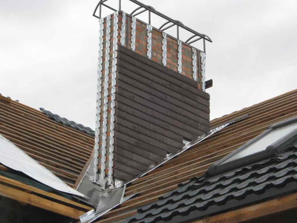

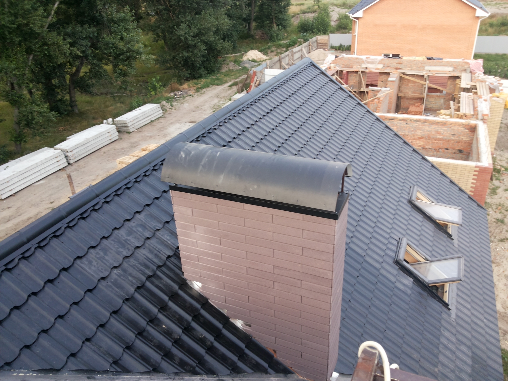

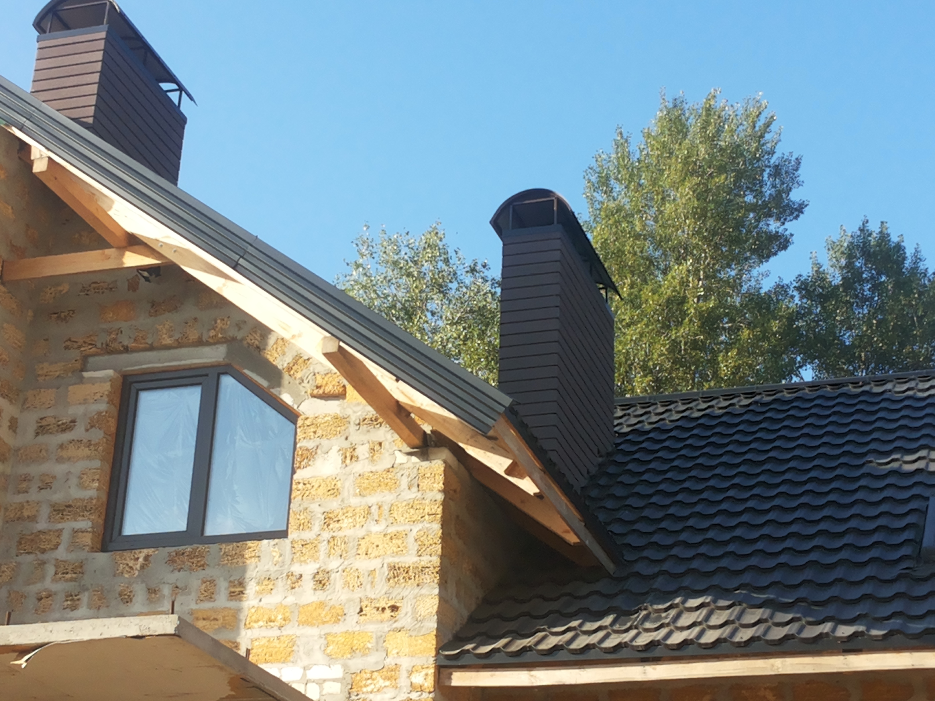

У нас сканроком отделаны трубы... в фасад тоже планируем вставлять... на трубах смотрится классно:good:, да и работать с ним не сложно. Обшивали трубы сами. Хотим еще столбики на забор им обшить, дорого конечно но пока в планах есть.
Прошу прощения у ТС, но хочу сразу спросить:
Linelka, а дымники на трубах из чего: по фото- каркас из уголка и квадрата?
а накрыто чем -просто металл?
и расстояние от трубы до нижнего и верхнего края дымника какое?
Сейчас мучаюсь - нужно ставить, а вся в непонятках ...
Дымники делали сами... варили и гнули из квадрата красили тоже сами... все по собственным задумкам и чертежам. Метал которым накрыты сами дымники заказывали у изготовителя метало черепицы и поясок которым сканрок обвит тоже там.
А вот по расстоянию точно не помню, но знаю что крышники советовали немного по нормам поднять края, мы не согласились они обещали если при эксплуатации будут проблемы потом можно исправить.
Вот фото в процессе может тут понятнее...

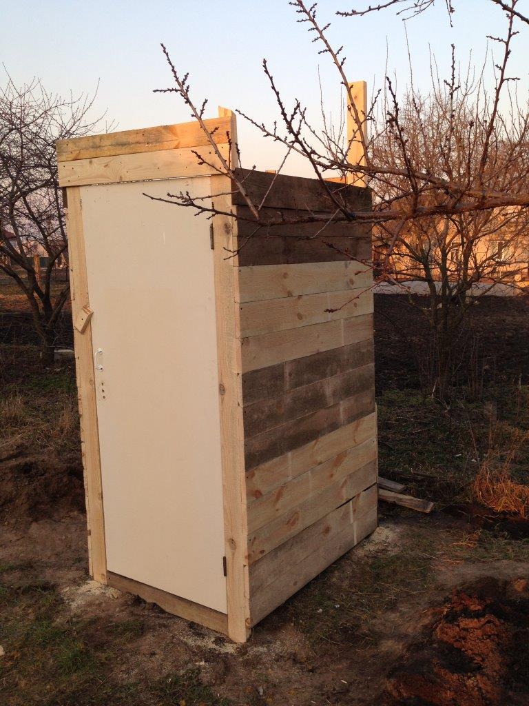

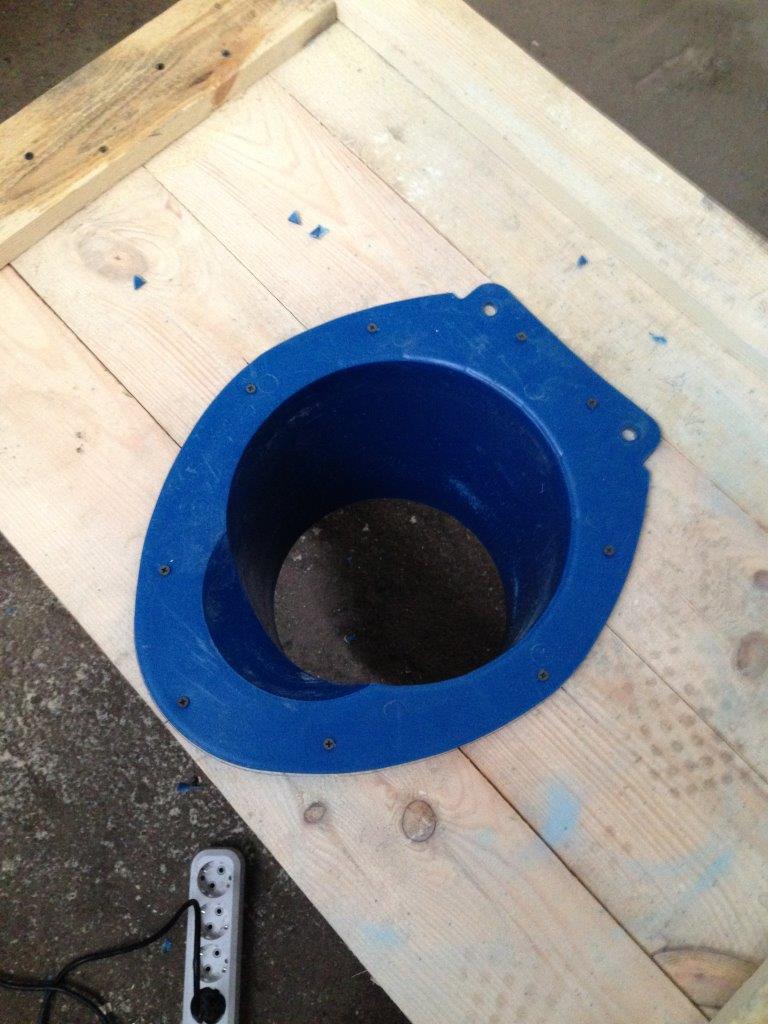

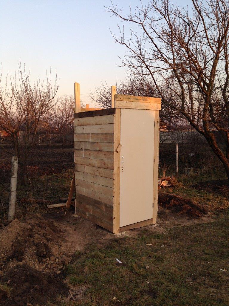

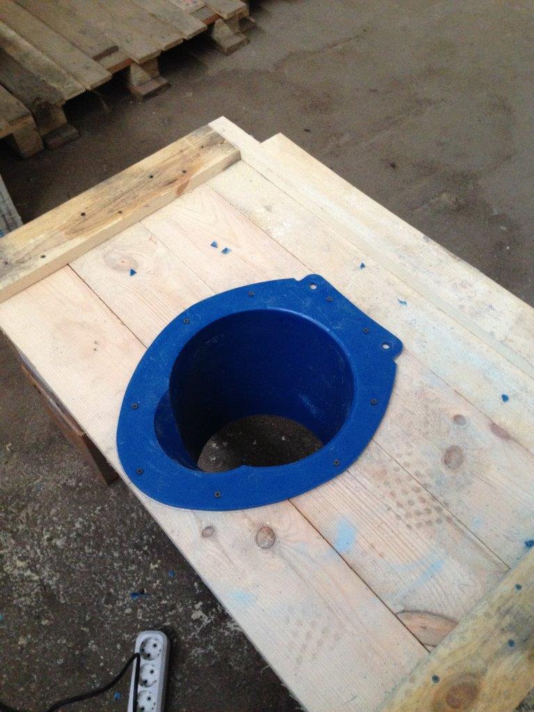

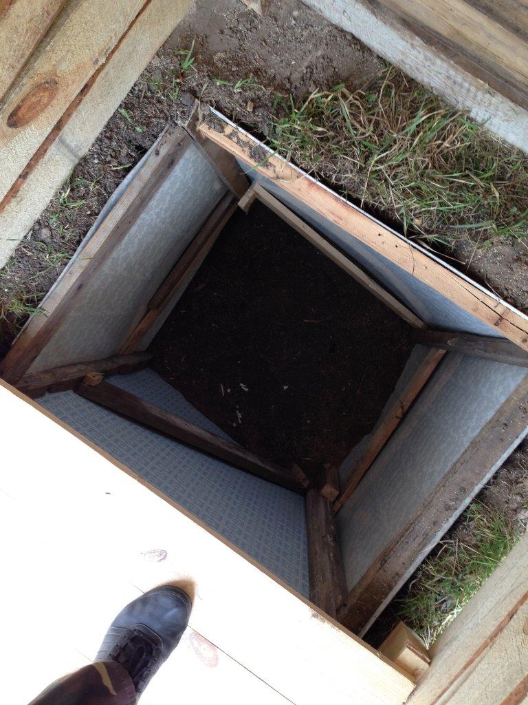

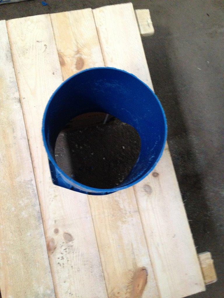

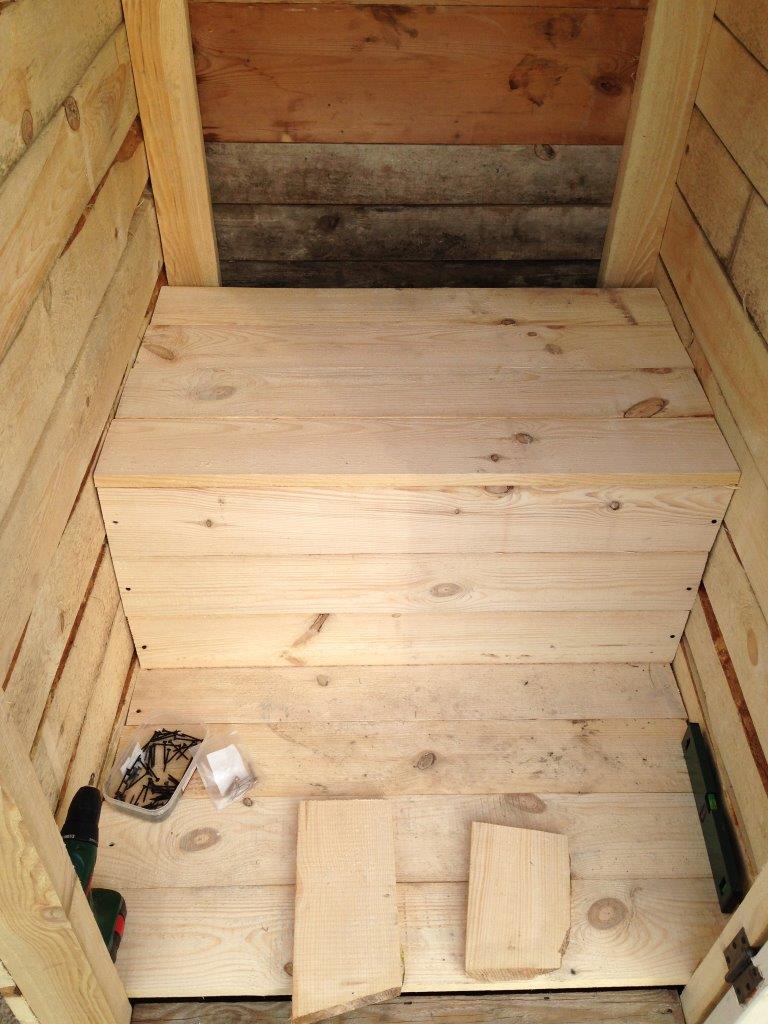

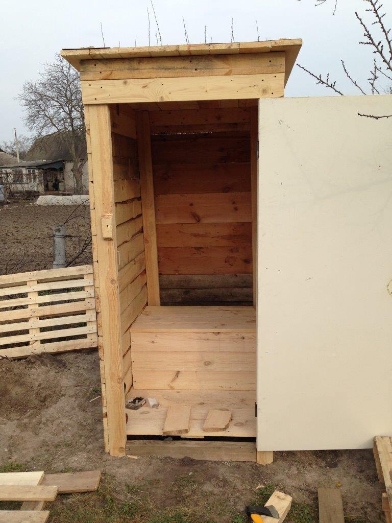

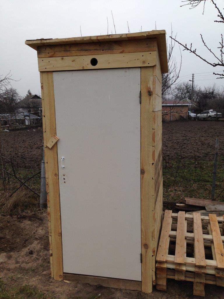

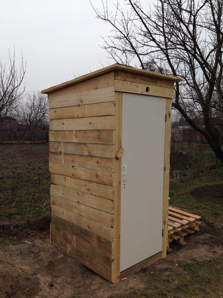

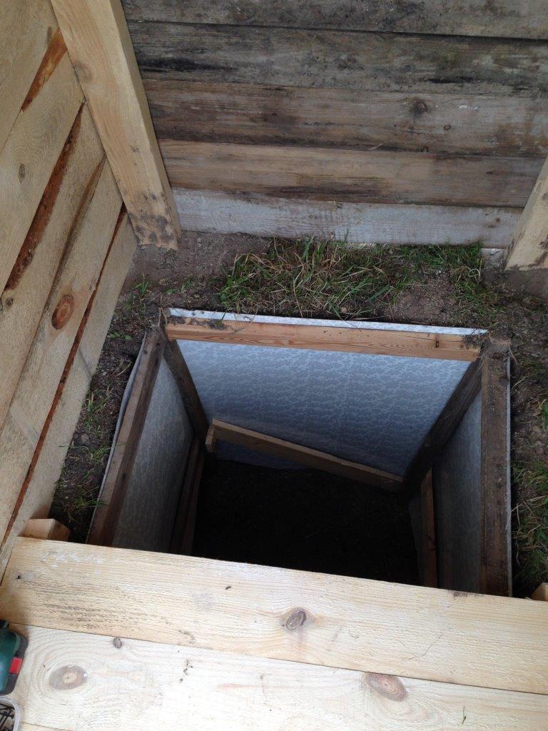

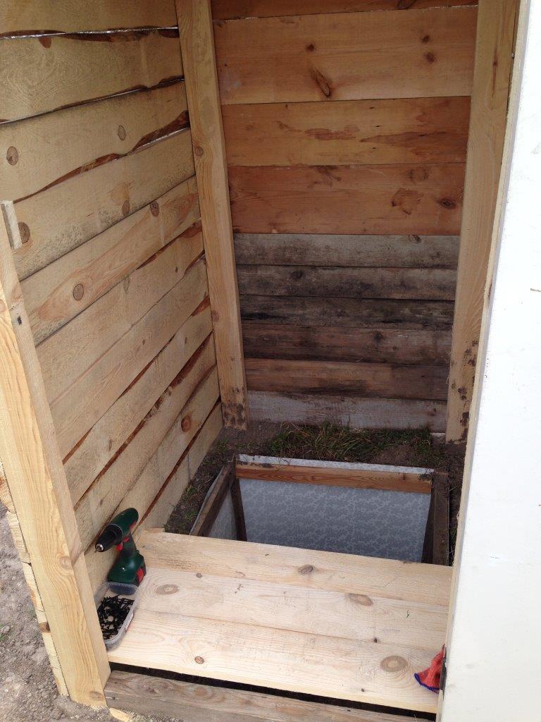

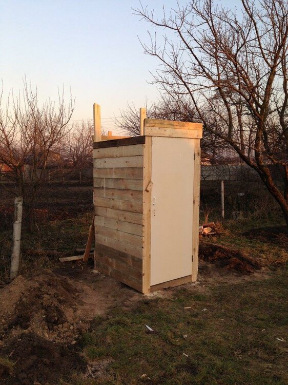

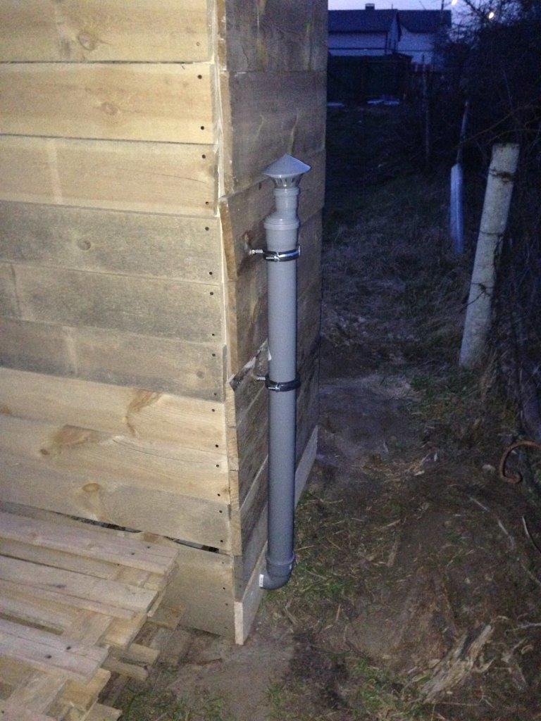

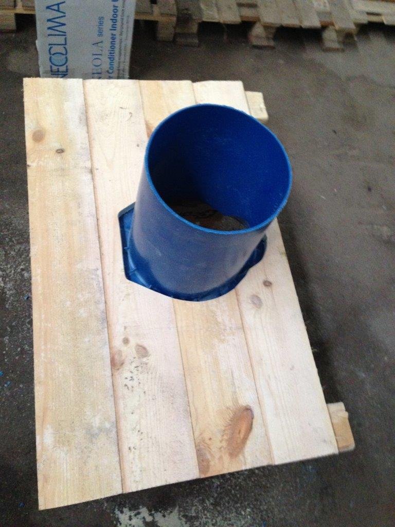

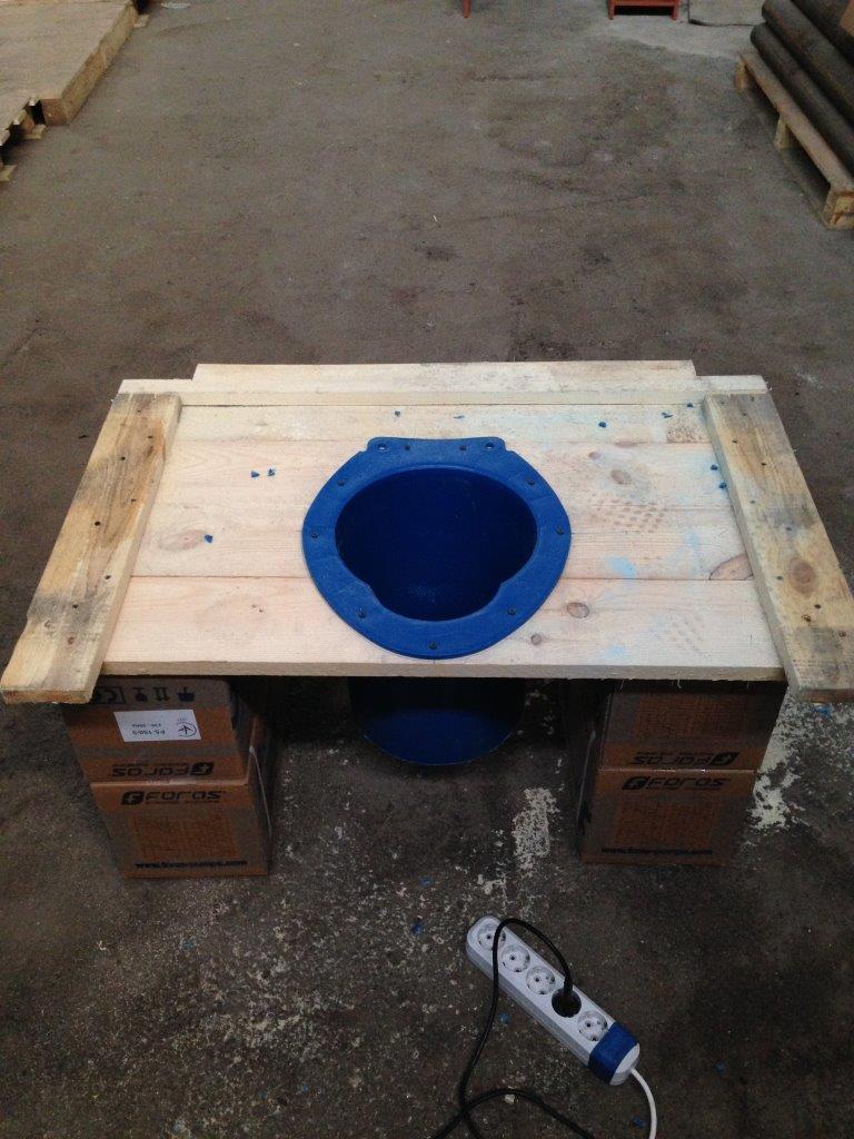

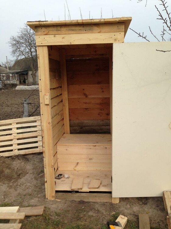

Сегодня начал с туалета :)
Вырыл яму, обустроил ее слегка чтобы не обваливалась внутрь, Стены, двери, на крышу времени не хватило, доделаю на следующих выходных. Доволен как слон, не смотря на то что очень давно такими работами не занимался.
А самое главное сам, давно руки чесались.
Усталый и довольный, пойду-ка я отмечу это дело бокальчиком коньячка!

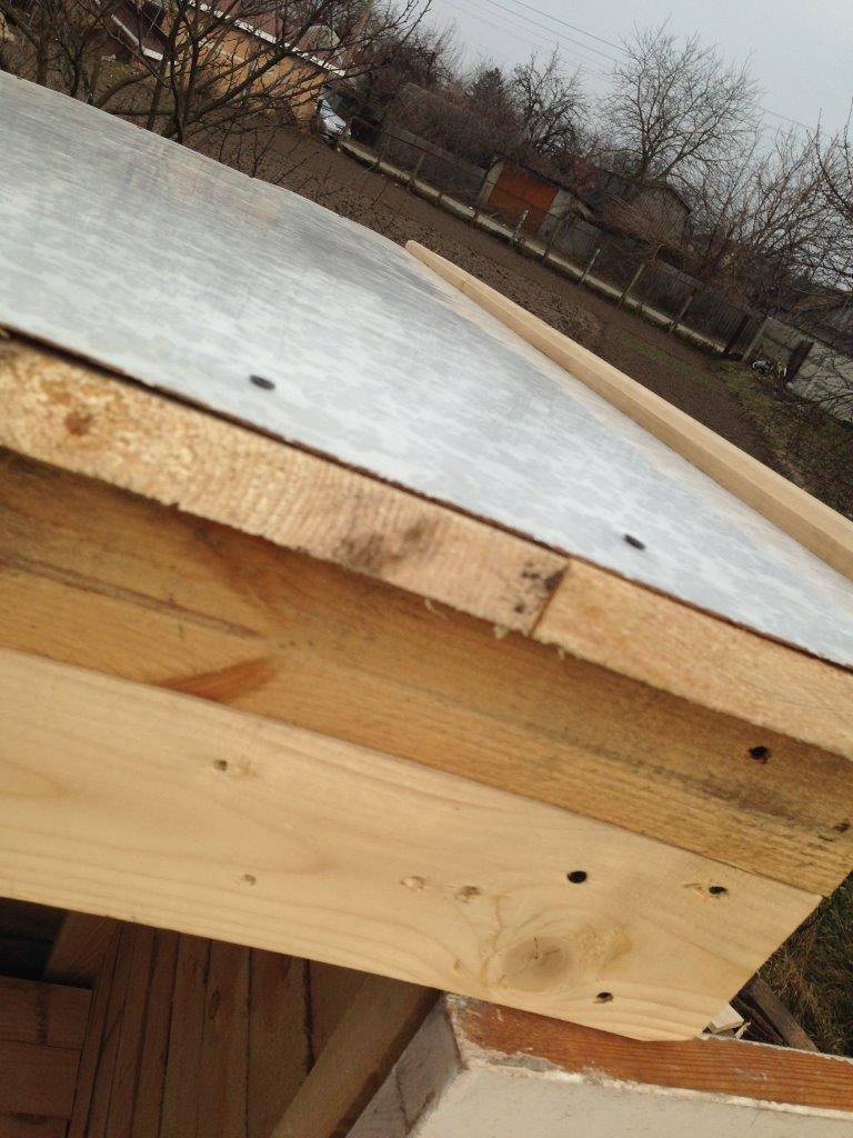

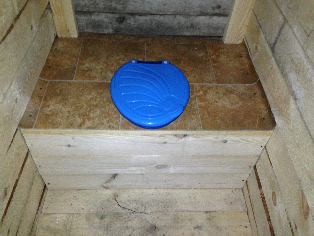

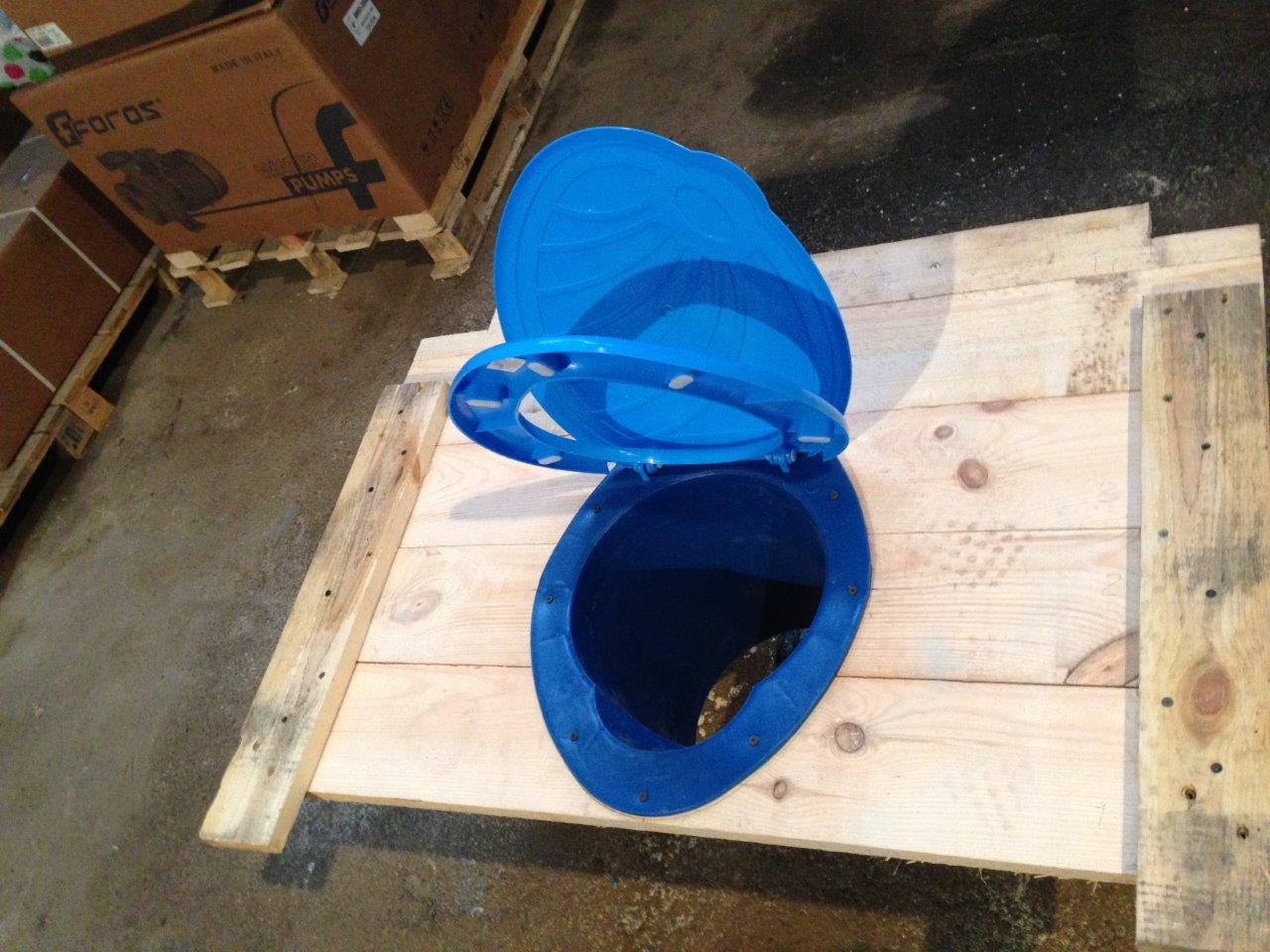

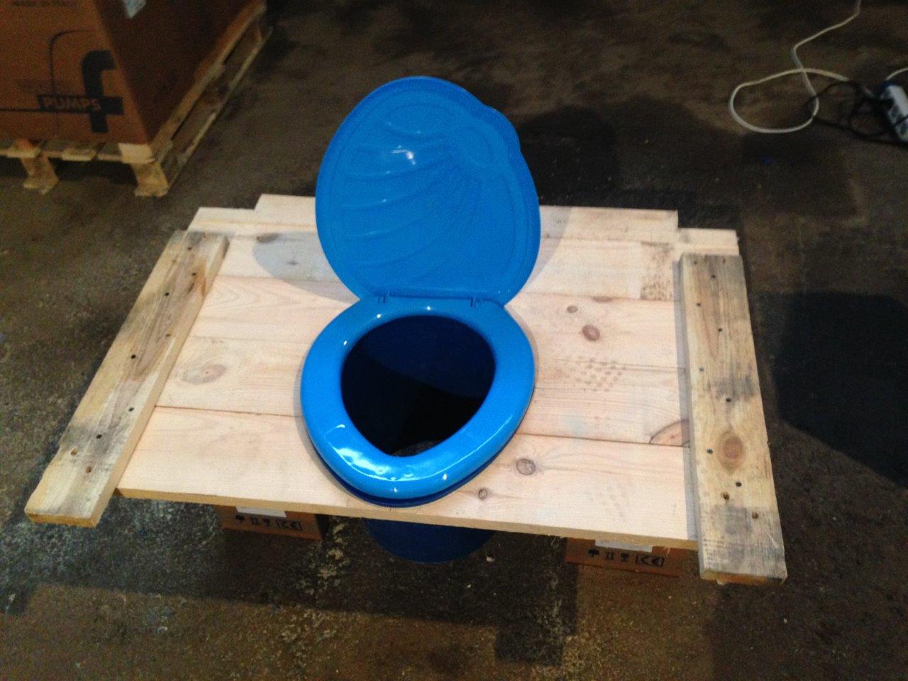

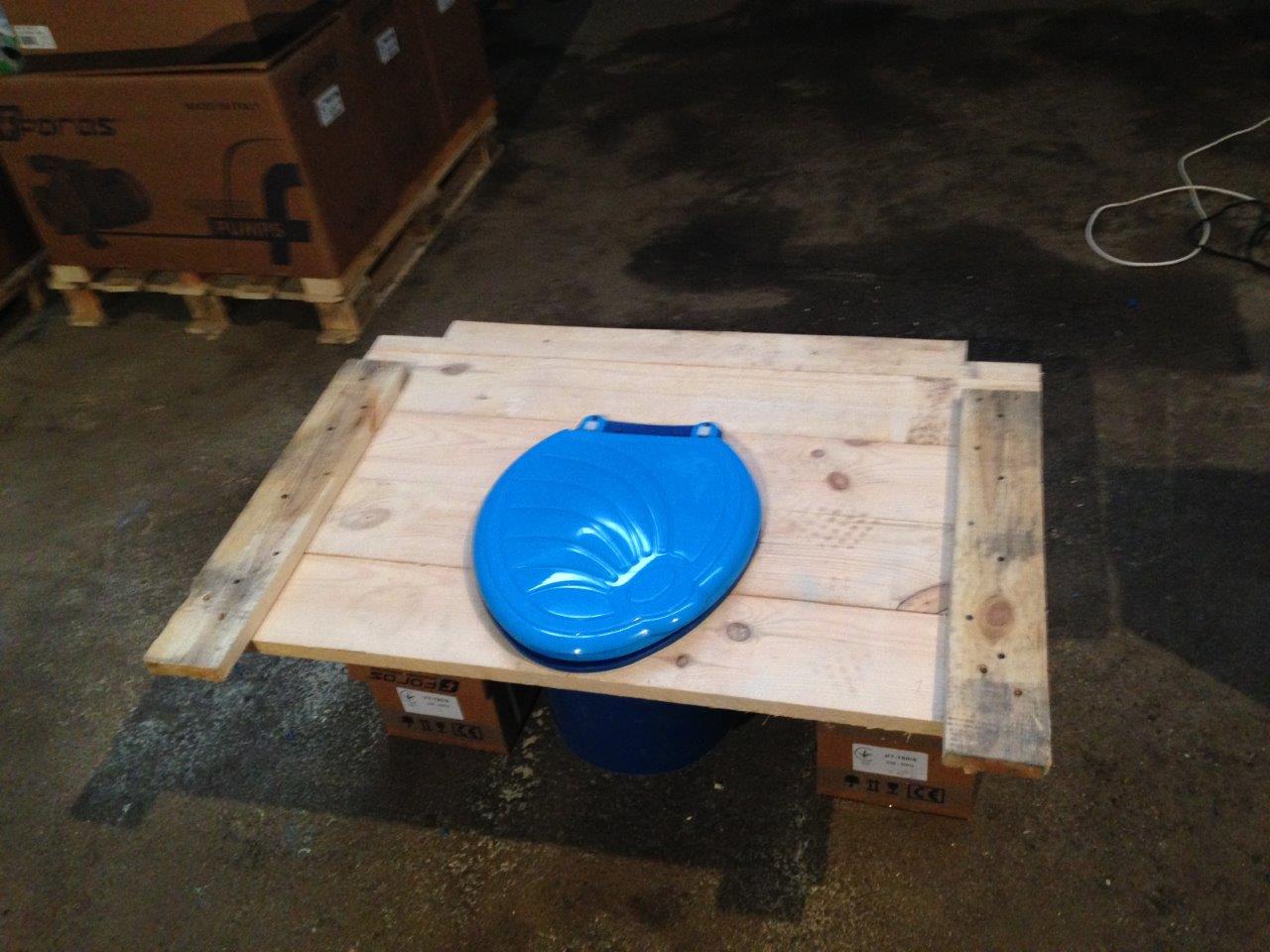

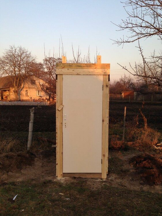

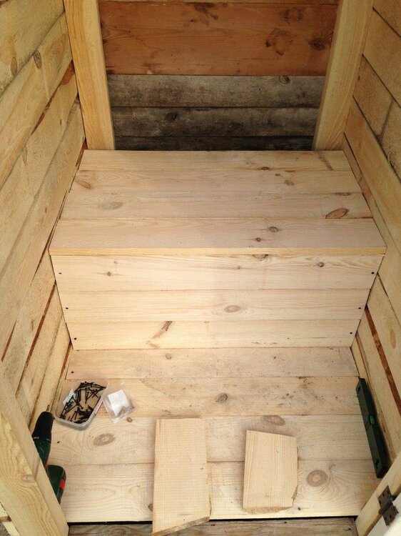

Зато продолжил строение тубзика :), как на меня очень даже ничего получилось, как для "временного" туалета, осталось только маленький штрих - вырезать дырку, на участке еще нету электричества, а без лобзика никак, забрал на склад верхушку сидушки для вырезать дырку под сидушку. Некоторые соседи молча завидуют, шутка, в основном говорят зачем такой капитальный с расчета только на стройку? А кто его знает на сколько затянется......... надеемся на лучшее, да и не привык я делать халтуру, даже на время, как себе так и Людям!
ПС. за идею этого тубзика Огромное спасибо Oleg8510 идея была позаимствована именно с его ветки www.stroimdom.com.ua/forum/showpost.php?p=2210578&postcount=19

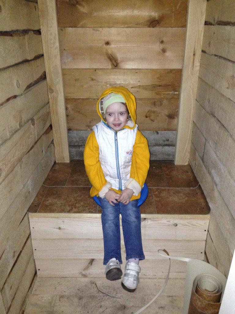

Сьогодні завершив з туалетом.
Наступний крок - фундамент.
Хоча зараз собі знову весь мозок виніс стосовно підвалу.
З онієї сторони розумію що потрібен погреб, а додаткових споруд на ділянці не планую, хіба-що баня. Рвати фундамент на дві частини з підвалом та без підвалу - дурня, зробити стрічковий фундамент а потім під гаражом зробити погреб(менших розмірів ніж розмір гаражу) - та чи не буду потім собі кусати локті що не зробив повноцінний підвал? А ще з іншої сторони розумію що підвальне приміщення в тій частині (якшо робити підвал під всім будинком) де наприклад буде кінозал або аналогічне приміщення потрібно буде опалювати, то чи не буде таке опалення пагубним для приміщення в якому будуть зберігатися консервація та якісь мінімальні запаси картошки моркви.. інше.
От і стою над питанням бути чи не бути.................
туалет получився на славу. фундаментальна споруда :)
