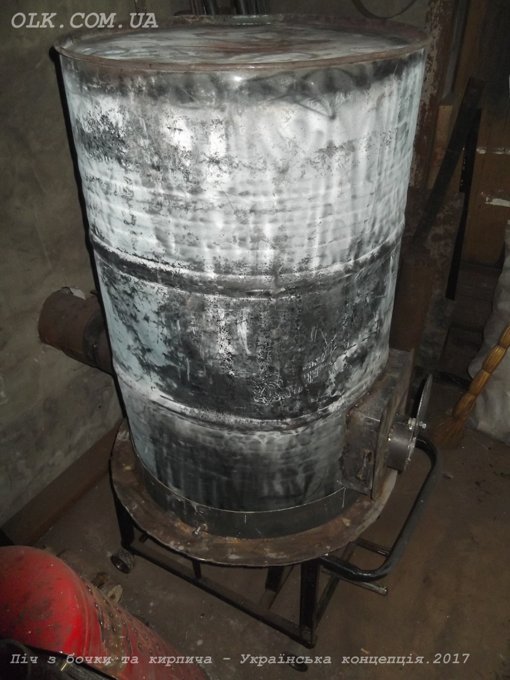

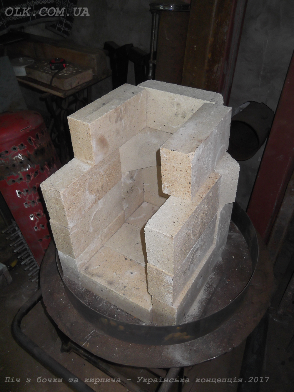

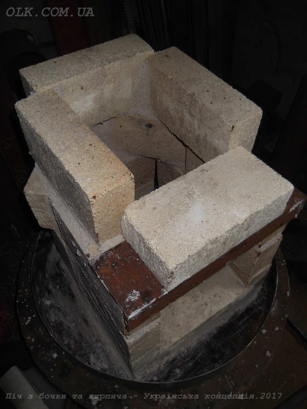

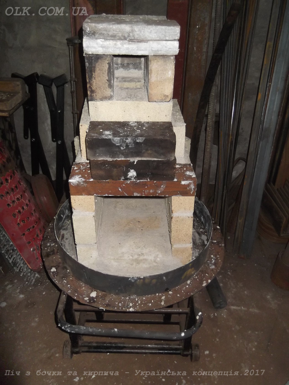

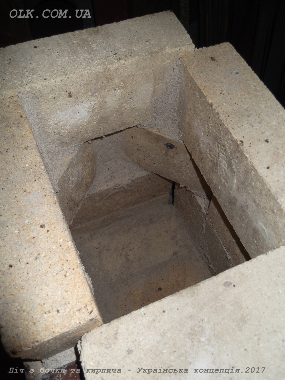

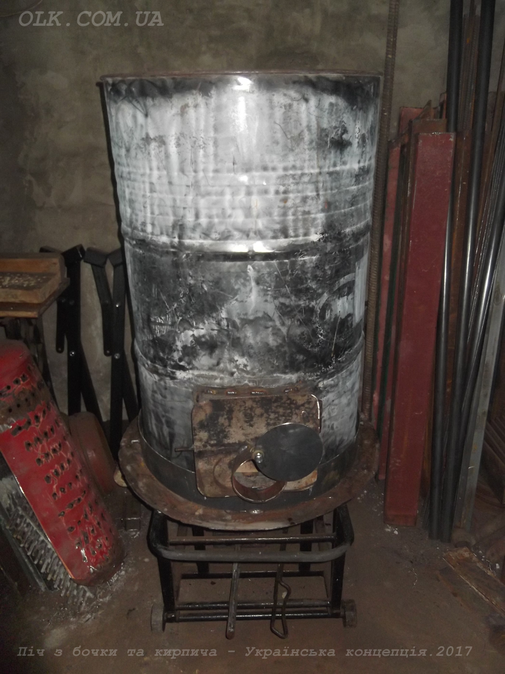

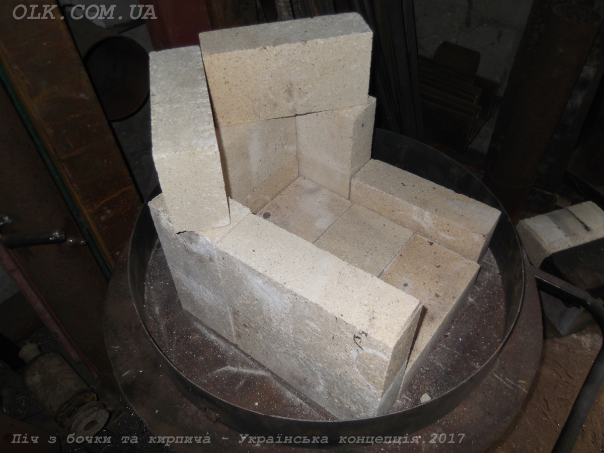

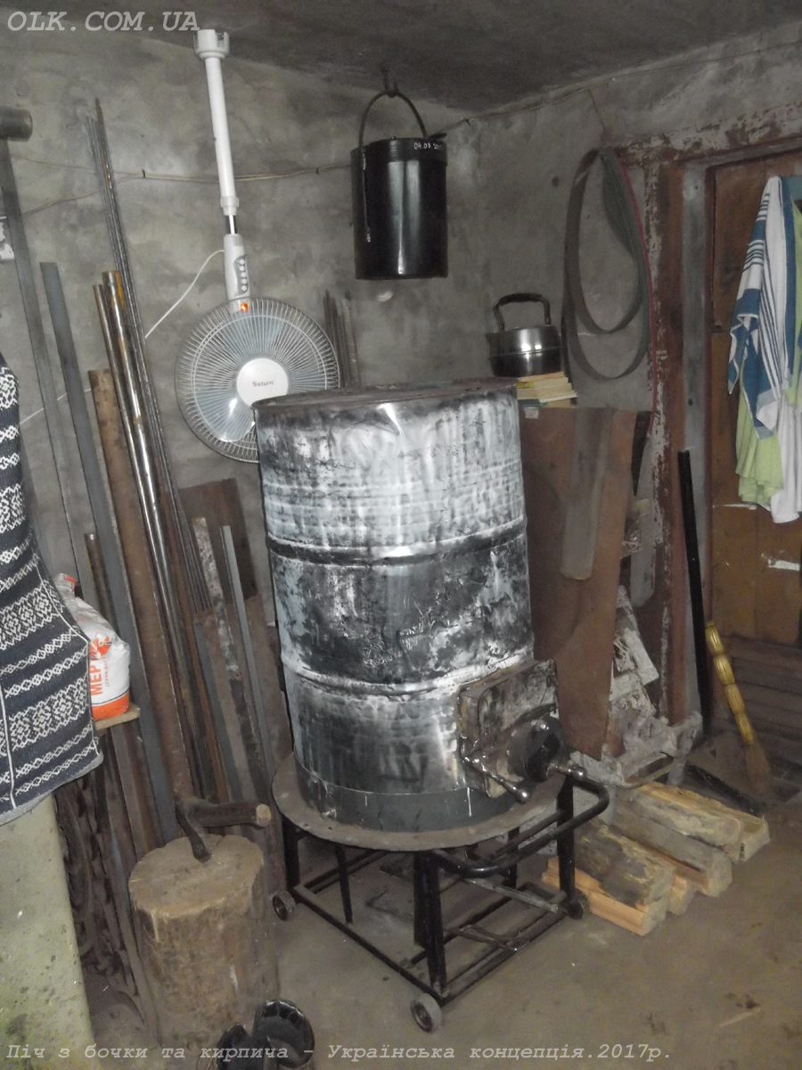

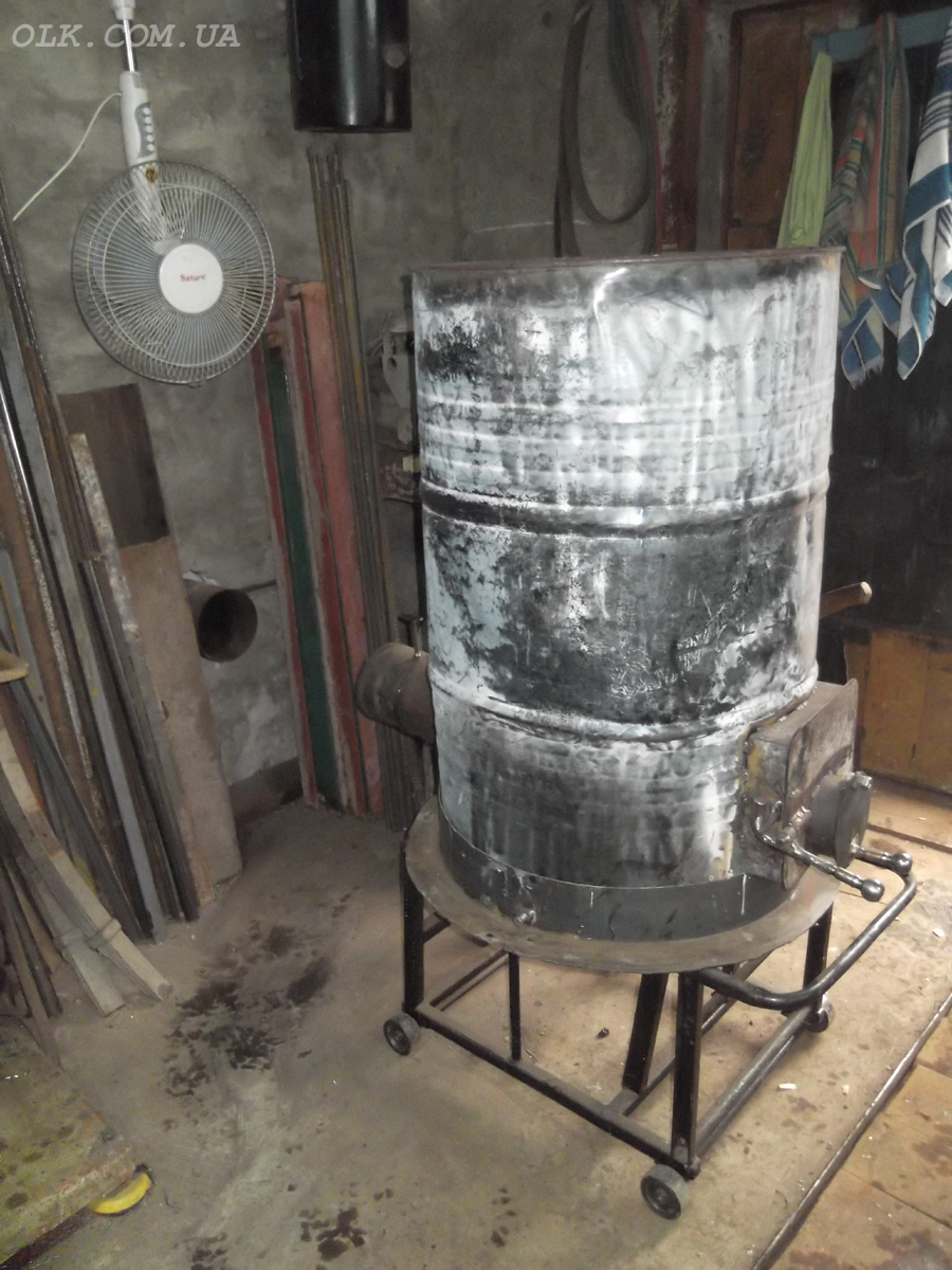

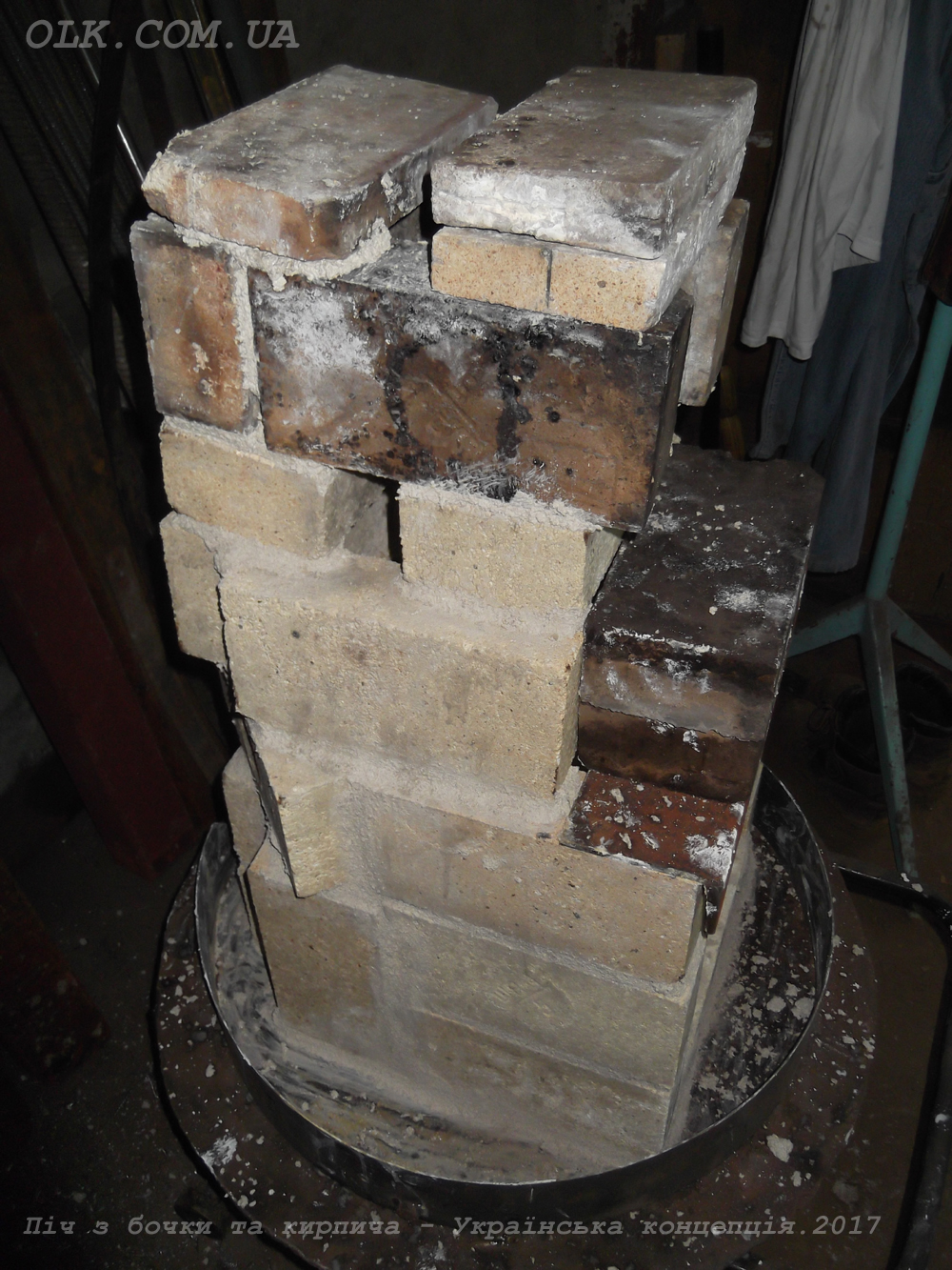

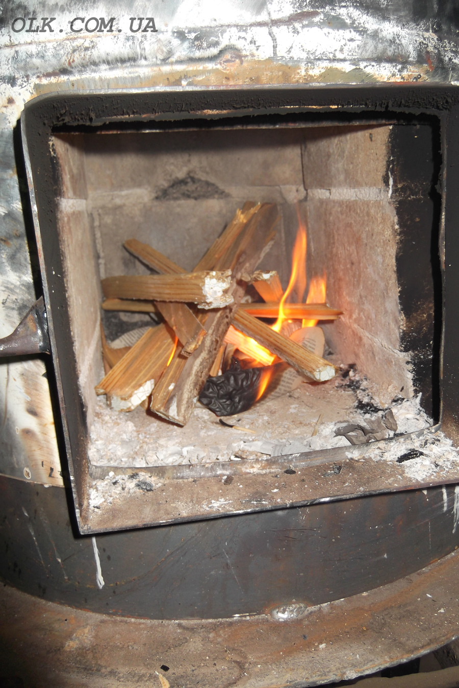

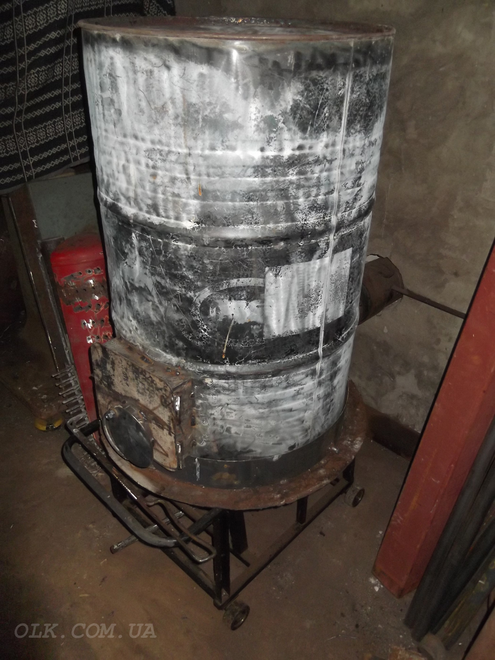

Privet Опубліковано: 12 жовтня 2017 Поділитись Опубліковано: 12 жовтня 2017 (змінено) Піч з бочки та кирпича - Українська концепція. 2017р. Приміщення прогріває миттєво, але, при цьому, - акумулює тепло у кирпичу. Дешево, просто та сердито. Підійде для виробничних приміщень, для тимчасового житла - дач та т.п. Можна простий варіант зібрати за 20 хвилин. Тепло акумулює та завдяки великій площі теплообміну поверхні бочки - гарно гріє приміщення. Можна зверху доварити ще одну бочку - площина теплообміну збільшиться. Приміщення прогріває миттєво, али при цьому акумулює тепло у кирпичу. Температура кирпича та топки дозволяє більш повноцінно згорати топливу. Топка - досить велика - дров напхати можна багато - горіти та гріти приміщення буде довго. Піч поставлено на невеличкі колеса.Але це не зовсім обов'язково. Посунути піч, якщо її зібрано на металевій платформа (лист металу 4 мм.) - можна і без коліс. Кирпич можна любий - не обов'язково вогнетривкий. На фото - 30 штук . Частина - вже бувалого у використанні. Використовано десь 12 кг вогнетривкий суміші для кладки. Зольник на дров'яній печі не тільки не потрібен, але і не бажаний. Всередині, в верну зону горіння - підведено дві труби ДУ25 - для подачи вторинного повітря - для більш повного згорання газа, який вивільняється в результаті хімічної реакції з деревини . Краску бочки опалити на вулиці - розпалити в ній багаття та поставити її у горизонтальне положення - час від часу обертаючи. Уся краска вигорить за 10 хвилин. Стінки бочки тонкі, але це не завадить прослужити їй декілька сезонів - незважаючи на щоденне використання. Димохід у цій пічурці - 150 мм. Димохід знадвору, як в усіх нормальних димоходах - потрібно утеплити. На димоході зроблено заслонку - щоб коли деревина перегорить, то внутрішнє тепло кирпича не виходило на двір, а ще з декілька часів обігрівало приміщення. Десь так . Змінено 12 жовтня 2017 користувачем Privet 4 Посилання на коментар Поділитися на інших сайтах More sharing options...

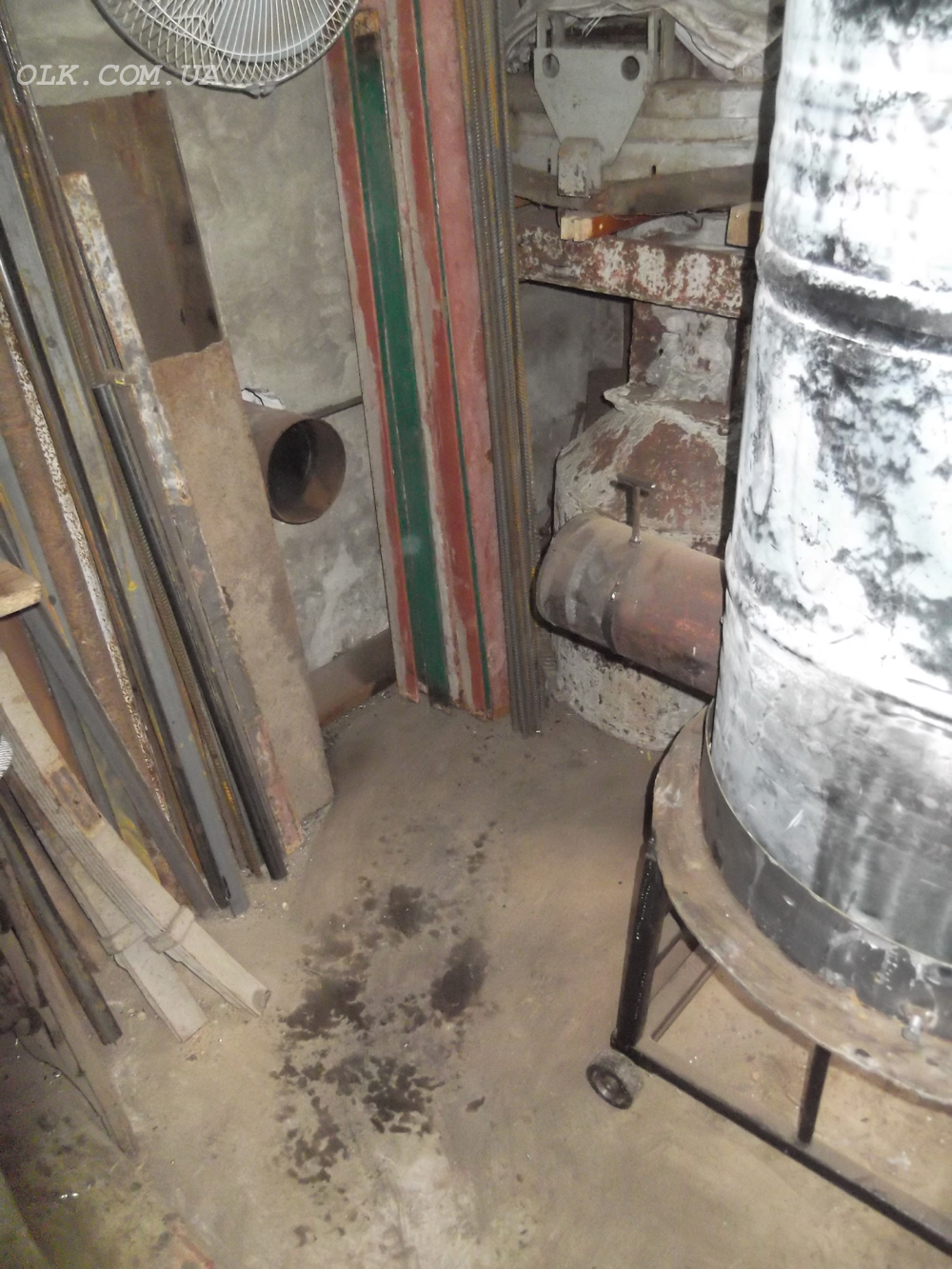

Privet Опубліковано: 19 листопада 2017 Поділитись Опубліковано: 19 листопада 2017 Вентилятор для обдуву - повинен бути у обов'язковому порядку. Вентилятор - це гарантоване тепло та відсутність зон холоду у любому куточку приміщення. Вентилятор - це додаткові 5-10 градусів тепла. 1 Посилання на коментар Поділитися на інших сайтах More sharing options...

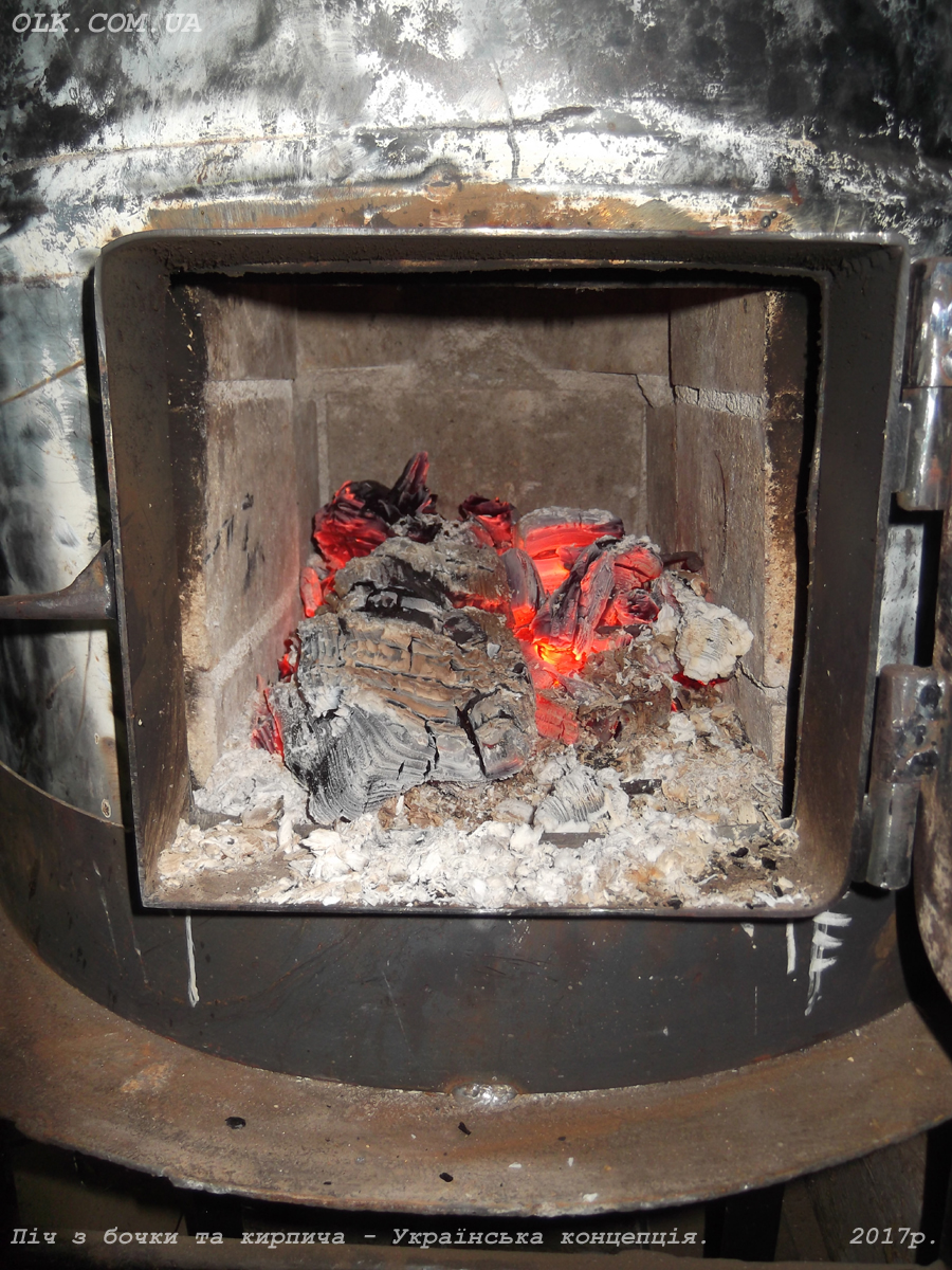

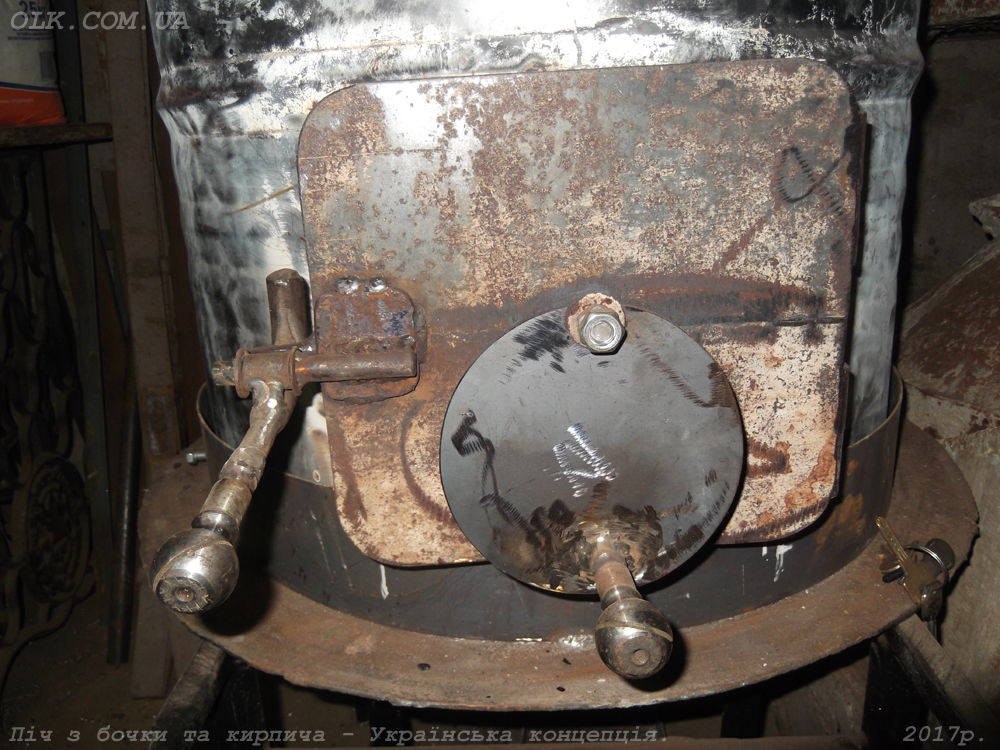

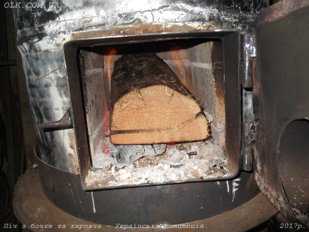

Privet Опубліковано: 26 листопада 2017 Поділитись Опубліковано: 26 листопада 2017 Розігріли топку, появилося вугілля, кладемо велике полено, прикриваємо вихідну заслонку та повністю перекриваємо вхідну - 2-3 години можна туди не заглядати. Потім, - кладеться ще одне велике полено - процес повторюється.... Цегляна топка підтримує високу температуру - усе перегорить, можна не перейматися, що потухне. 1 Посилання на коментар Поділитися на інших сайтах More sharing options...

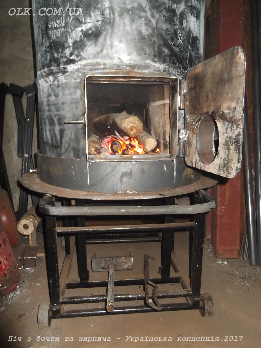

Privet Опубліковано: 29 листопада 2017 Поділитись Опубліковано: 29 листопада 2017 Користь колес. Посилання на коментар Поділитися на інших сайтах More sharing options...

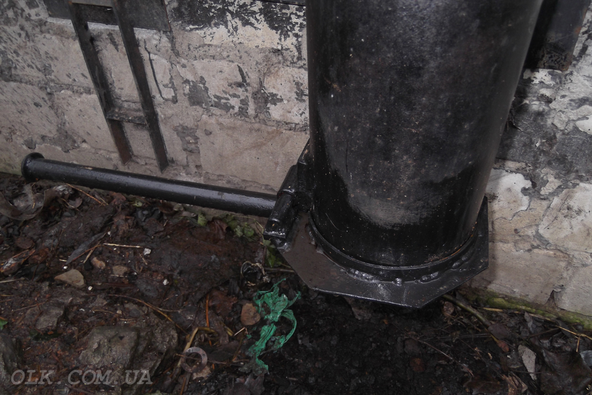

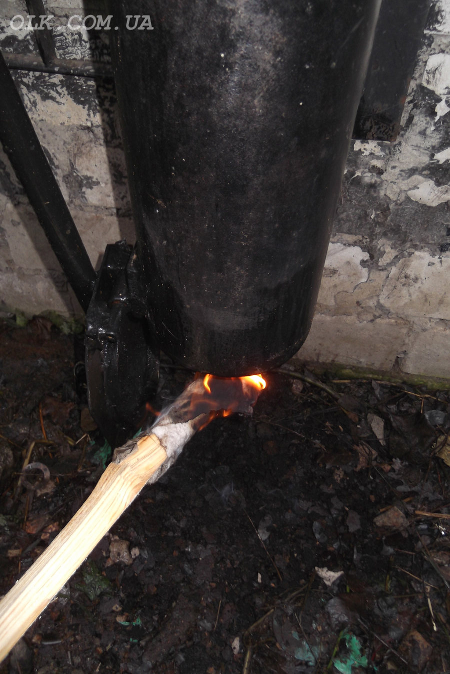

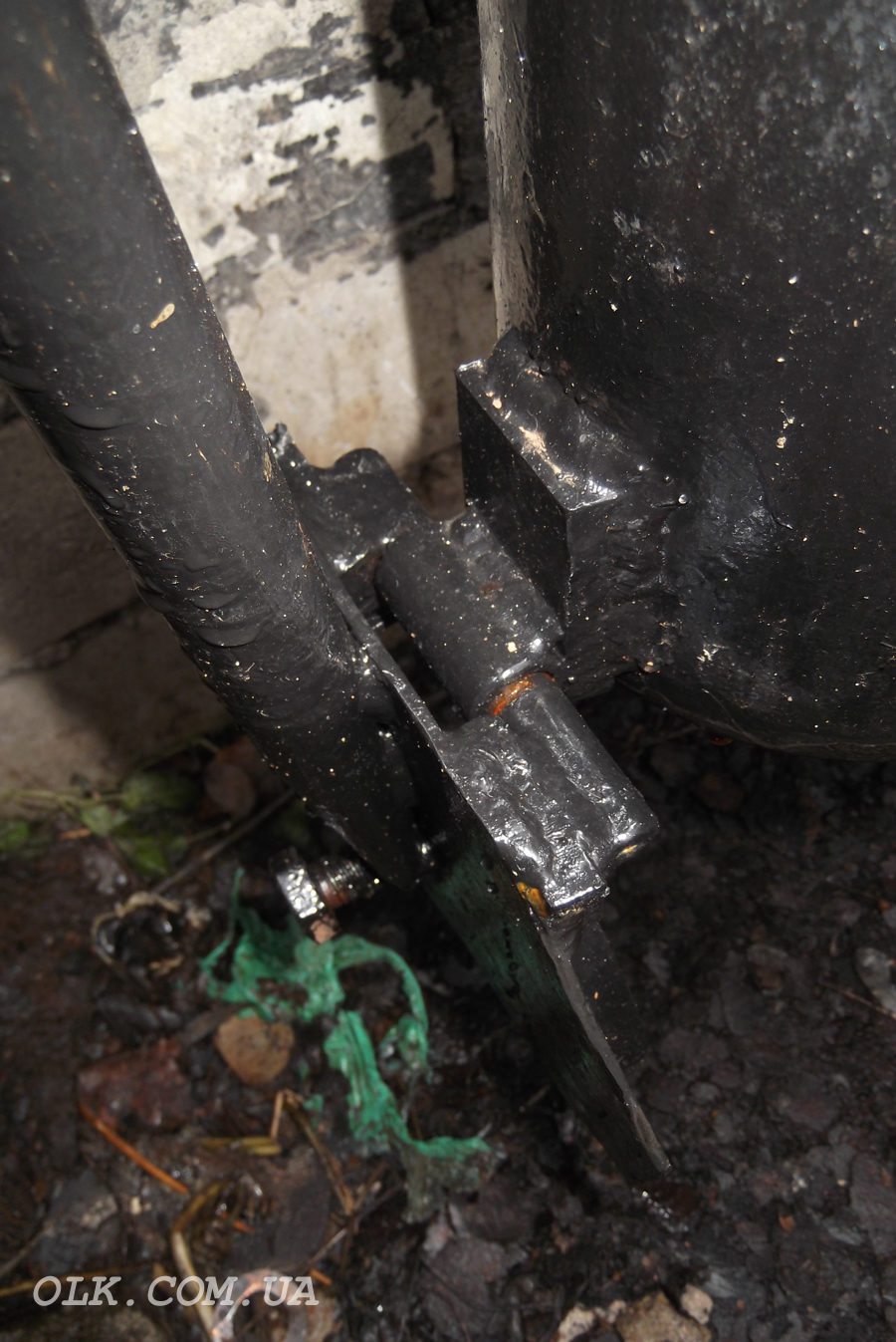

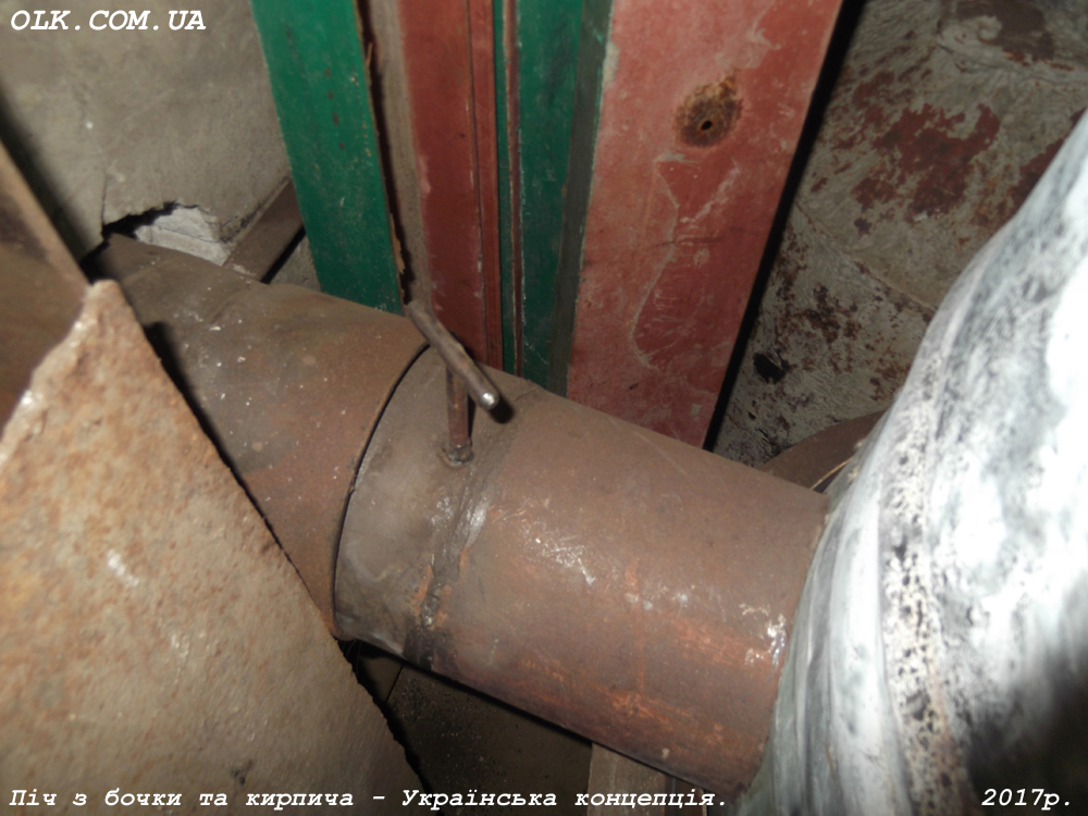

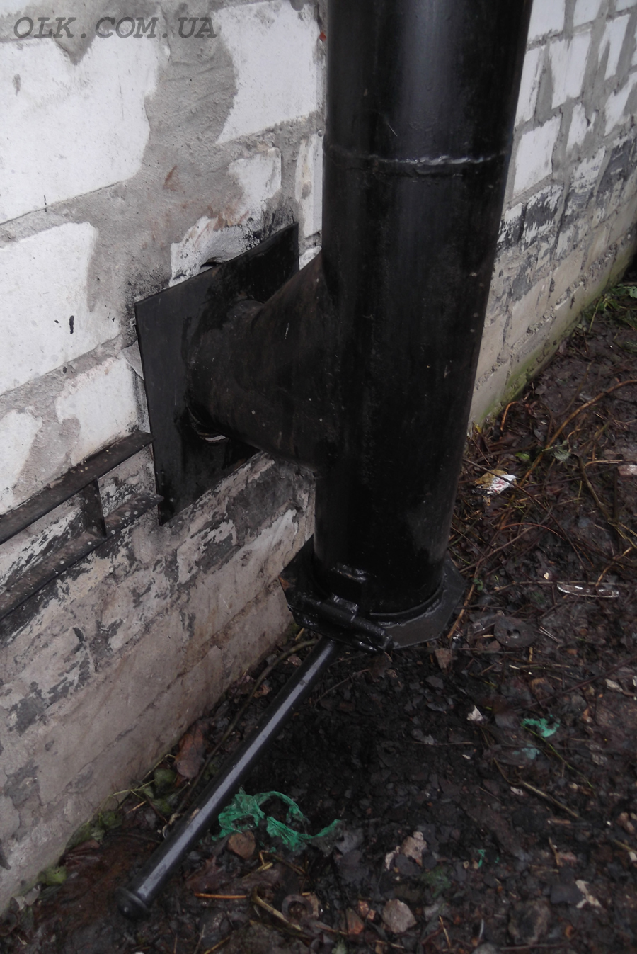

Privet Опубліковано: 3 грудня 2017 Поділитись Опубліковано: 3 грудня 2017 Як правильно - швидко , без диму та будь-яких проблем розпалювати подібну піч ?! Усе дуже просто. Підпалюємо бумагу у топці. Підпалюємо невеликий шматок тканини, змочений у бензині, та підносимо до труби димоходу знизу - тим самим створюємо примусову тягу у системі, яка прокачує важке холодне повітря. Наполегливо раджу робити на димоході знадвору - так, як показано на цьому фото. Дуже просте та вдале рішення. Також, димохід знадвору бажано утеплити - не буде конденсату та буде кращою тяга. Москалям тільки про це не кажіть - нехай так і живуть у своїх фантазіях,що сонце обертається навколо них... Напевно, на цьому - усе. Хто зробить так, як було запропоновано - не пошкодує. У контексті питання собівартості/результату - це значно краще ніж будь-які буржуйки, ракети , бубафоні, булеряни та т.п. *** 5 Посилання на коментар Поділитися на інших сайтах More sharing options...
Вомбат Опубліковано: 3 грудня 2017 Поділитись Опубліковано: 3 грудня 2017 Використовано десь 12 кг вогнетривкий суміші для кладки. А якщо цеглини просто одна на одну скласти без розчину? А якщо на розчин, то може варто простір між стінками бочки та цеглою піском засипати? Таки ж додаткова акумуляція тепла наче? А взагалі класна ідея. Посилання на коментар Поділитися на інших сайтах More sharing options...
Privet Опубліковано: 3 грудня 2017 Поділитись Опубліковано: 3 грудня 2017 А якщо цеглини просто одна на одну скласти без розчину? Без вогнетривкого розчину не можна - він тримає усю конструкцію. До того ж - продається вже готовий та коштує копійки - 70-80 грн. за 25 кг. може варто Не варто. 1 Посилання на коментар Поділитися на інших сайтах More sharing options...

Privet Опубліковано: 1 січня 2018 Поділитись Опубліковано: 1 січня 2018 Задовбали ці теоретики. *** Взагалі, я збираюсь вже у цьому році , для виробничого приміщення, - зробити таку саму піч. Але, хочу щоб у топку спокійно влазило 5-6 шт. стовбурів деревини 600 мм.довжиною кожний. Цегляна частина такої пічки повинна бути досить великою за розмірами. От же, стандартна бочка не підійде - замала у діаметрі. Будемо катати на промисловому трубогибі листи металу , - щоб вийти на необхідний розмір. Згодом, - покажу на фото. Повинно вийти монументально - ми ще всередині там воду пустимо по спіралі з труби - москалям на заздрість. *** Також, ця печурка непоганий варіант для бані. Правда, я не знаю, - можливо звичайна бочка не підійде - бо від перепадів температур від води - її напевно деформує. Треба катати бочку з товщиною стінки десь 3 мм. *** Посилання на коментар Поділитися на інших сайтах More sharing options...

Alrus Опубліковано: 3 січня 2018 Поділитись Опубліковано: 3 січня 2018 Використовано десь 12 кг вогнетривкий суміші для кладки.... Без вогнетривкого розчину не можна - він тримає усю конструкцію... . Горизонтальные швы в топке должны быть минимальными... Теория и практика рекомендуют не более 0,5 см... Это - самое слабое звено в кладке... Посилання на коментар Поділитися на інших сайтах More sharing options...

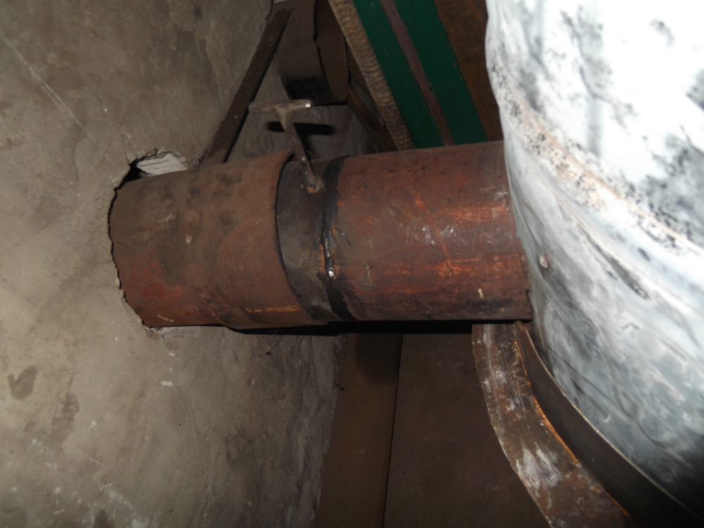

Privet Опубліковано: 3 січня 2018 Поділитись Опубліковано: 3 січня 2018 . нафига непонятно.. Для українців це не привід бризкати навколо себе слиню. все тепло уходит в трубу в стене. Ох уж ці російськомовні теоретики... Дивно, але практика говорить про те, що температура газів на виході з димоходу - не більше 80 градусів. Даю підказку - це повязано з ефективним теплообміном та у тому числі з тим, що бочка зроблена з металу 0,5 мм. Але завдяки тому, що бочка безпосередньо не контактує з племенем топки - тонкий метал бочки не вигорає. вы хоть представляете себе время через которое она нагреется через эти кирпичи и вентилятор начнет разгонять с нее тепло? Я вам допоможу у "представлениях": через 15 хвилин ваша слина буде закипати на поверхні бочки - тобто температура буде вище 100 градусів . меня греет труба, а не печка. Якщо ви такий фанат горизонтальних труб - що само по собі дивно у сучасному інтер'єрі , то ніяка релігія вам не заважає пустити через усе приміщення димову трубу і в цій конструкції. Тільки, українці так не роблять, бо як правильно було сказано : с трубой в реалии места занимает намного больше До того ж, українцям не до смаку щомісяця розбирати подібну конструкцію та чистити подібні горизонтальні димоходи. Да, і зайвих ведер для сбору дьогтю - теж не має. Як і респіраторів - бо смердить ця чорна штукенція так, що ні з чим не порівняти, та вивести майже не можливо. *** 1 Посилання на коментар Поділитися на інших сайтах More sharing options...
Лис Ник Опубліковано: 3 січня 2018 Поділитись Опубліковано: 3 січня 2018 (змінено) вы невнимательны. я и обращал внимание, что площадь теплообменника-трубы идущей через помещение в разы больше любой самой большой печки. меня греет труба, а не печка. она моя батарея). а у деятеля выше тупо сложена топка.. нафига непонятно.. и все тепло уходит в трубу в стене. греет улицу. У "деятеля" колпаковый теплообменник и площадь у него немного больше площади вашей трубы...опять же колпаковый теплообменник намного ефективнее трубы и тепло с этого теплообменника пойдет через те самые 5-10 минут Если вас смушает сама топка из шамота то да она отбирает часть тепла (но только небольшую часть) и акумулирует его но после прогрева при высокой температуре происходит более качественное сгорание топлива, При желании топку можно делать из легковесного шамота тогда проблема тепловой инерционности будет совсем мизерной А вот вам пример видео вода закипает за считаные минуты Змінено 3 січня 2018 користувачем Лис Ник Посилання на коментар Поділитися на інших сайтах More sharing options...
Privet Опубліковано: 3 січня 2018 Поділитись Опубліковано: 3 січня 2018 что площадь теплообменника-трубы идущей через помещение в разы больше любой самой большой печки Давайте я за вас порахую, місцевий теоретик : Бочка 200 літрів. Діаметр 595 мм. - площина верху - 0,2779 м.кв. Висота 845 мм. - площина бокової поверхні - 1,5787 м.кв. Загальна площина поверхні бочки 200 літрів - 1,8566 м.кв. До речі, через годину - вода закипає не тільки на усій поверхні бочки але і знизу руку не втримаєш - кирпич топки так прогріває металл основи 4 мм. товщиною. *** Щоб отримати таку саму площину поверхні , використавши трубу д.150 мм. - потрібна труба 3,95 метра завдовжки. *** Тільки, наберіть повітря - бо, як відомо - диявол криється в деталях... Товщина стінок звичайно труби 150 мм. - починається від 4 мм. А товщина стінки бочки - 0,5 мм. А від цього вже напряму залежить теплообмін - тобто КПД пічки. *** То, що скажеш, російськомовний теоретик ?! *** Краса цегляної топки - у її здатності підтримувати високу температуру. А висока температура - це повноцінне згоряння топлива. В усіх цих звичайних буржуйках з металу - частина КПД улітає не просто в трубу, але і на сам процес підтримування горіння. Про це знають усі любители закордонного дива - так званих ракет. І навіть це, у багатьох випадках - не головне. Як правило, використовують деревину вологу. Топка з кирпичу надає можливість не звертати на це увагу - згорить усе. Витягніть шмат деревини з болота та киньте його у звичайну буржуйку та у піч з топкою з кирпичу - як то кажуть - відчуй різницю. *** 2 Посилання на коментар Поділитися на інших сайтах More sharing options...
Лис Ник Опубліковано: 3 січня 2018 Поділитись Опубліковано: 3 січня 2018 Якщо ви такий фанат горизонтальних труб - що само по собі дивно у сучасному інтер'єрі , то ніяка релігія вам не заважає пустити через усе приміщення димову трубу і в цій конструкції. Про горизонтальні труби з 0:56 піч "ракета" Добавлено через 6 минут *** Щоб отримати таку саму площину поверхні , використавши трубу д.150 мм. - потрібна труба 3,95 метра завдовжки. На буржуйці стандартній чугунній труба 110мм Посилання на коментар Поділитися на інших сайтах More sharing options...

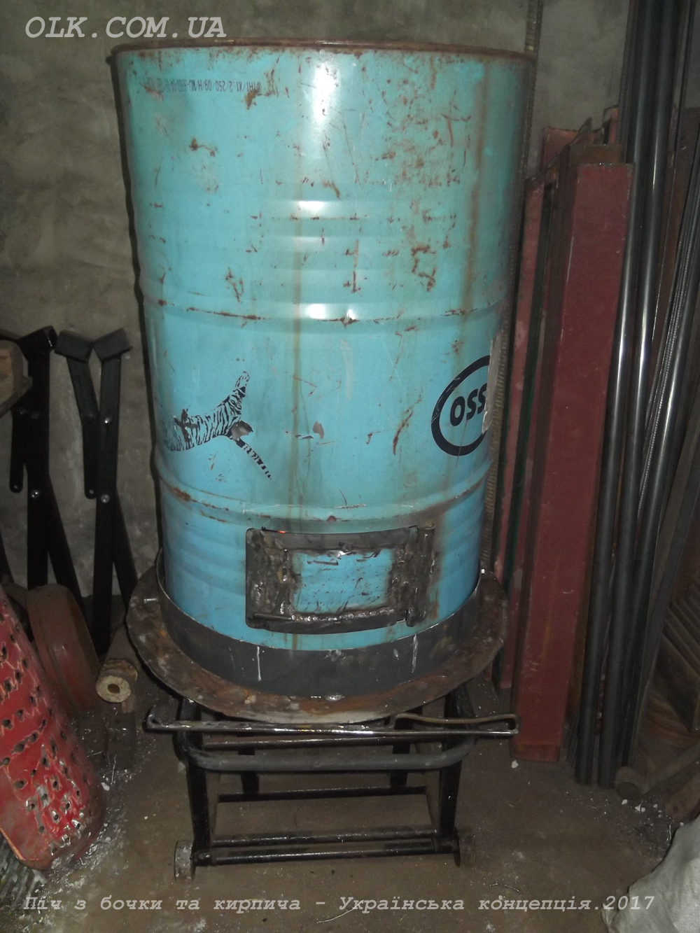

Вомбат Опубліковано: 4 січня 2018 Поділитись Опубліковано: 4 січня 2018 В мене ще від батька покійного, в гаражі залишилася бочка з під бензину. Я оце подумав, а якщо її випалити, можна ж потім під таку пічку використати? Все-одно більше ні на що вона не годиться... Посилання на коментар Поділитися на інших сайтах More sharing options...
Privet Опубліковано: 4 січня 2018 Поділитись Опубліковано: 4 січня 2018 бочка з під бензину. Міркую, зайвим казати, що різати її потрібно лише повністю наповнивши водою. Бо, інакше, може вибухнути - навіть якщо здається, що бензину там не залишилося. використати? Усе можна - аби тільки розміри цієї бочки дозволяли зробити цегляну топку. Обведіть крейдою на підлозі - бочку. Всередині зробіть імпровізовану кладку з цегли, яку збираєтесь використати. Якщо вийде за схемою - як було показано на фото, та залишаться проміжки - щоб вдягнути бочку на топку - тоді не має проблем. 1 Посилання на коментар Поділитися на інших сайтах More sharing options...
Вомбат Опубліковано: 4 січня 2018 Поділитись Опубліковано: 4 січня 2018 Та я думав її спочатку випалити нафіг. І тільки потім вже різати. Посилання на коментар Поділитися на інших сайтах More sharing options...
