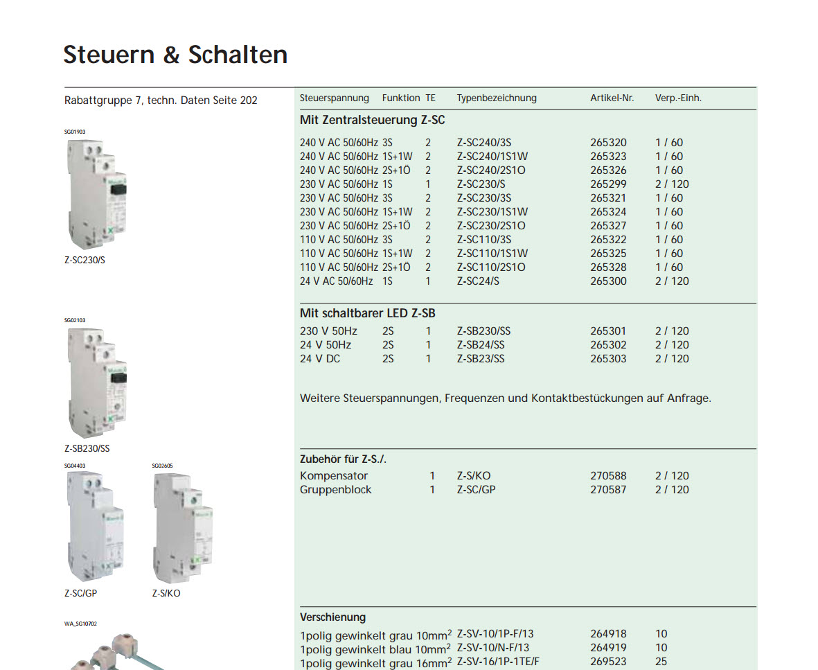

vadim_de Опубліковано: 15 грудня 2013 Автор Поділитись Опубліковано: 15 грудня 2013 Как я понял, на каждую комнату нужно одно Z-SC230/S. Если реализовывать дополнительное группирование (к примеру этажами), то нужны еще диодные модули Z-SC/GP. На групповые и общий - нужны двухклавишные выключатели или качающийся. Посилання на коментар Поділитися на інших сайтах More sharing options...

InSAn Опубліковано: 20 грудня 2013 Поділитись Опубліковано: 20 грудня 2013 кстати если в комнатах ставить двухклавишные выключатели, то зачем поляризованные реле? думаю можно обойтись и обычным контактором Похоже, Вы не понимаете задачи Правильная работа единого выключателя (ЕВ) заключается не только в том, чтобы при нажатии на него выключился везде свет. ЕВ также должен обеспечивать приведение освещения в "стартовое" состояние. Т.е. когда мы приходим домой, нажимаем ЕВ - свет не должен включиться везде, где светился до нажатия ЕВ. Выполнить это можно только с помощью импульсных реле с ф-цией центрального управления (либо с помощью специализированных контролеров). Но никак не контакторами и перекрестными выключателями. Посилання на коментар Поділитися на інших сайтах More sharing options...

Diver Опубліковано: 20 грудня 2013 Поділитись Опубліковано: 20 грудня 2013 Т.е. когда мы приходим домой, нажимаем ЕВ - свет не должен включиться везде, где светился до нажатия ЕВ. так и будет... когда двухкнопочные "пускатели" обесточить и потом подать на все их питание, они не включатся.. все верно. Добавлено через 17 минут Выполнить это можно только с помощью импульсных реле с ф-цией центрального управления (либо с помощью специализированных контролеров). я вижу бесполезно спорить, на освещение можно ставить такую вот копеечную схему. замечу - ни спецконтроллеров, ни импульсных дорогих реле.. схема копеечная. даже электрощитков больших не нужно, не нужно кучи проводов вести.. потребление тока при вкл лампе - 10мА. нужен клавишный кнопочный выключатель с возвратом, но можно и без него, но чуть сложнее. и проложить провод помеченный пунктиром. Посилання на коментар Поділитися на інших сайтах More sharing options...

Olenevod Опубліковано: 21 грудня 2013 Поділитись Опубліковано: 21 грудня 2013 :lol: Я спросил где в ЭТОЙ схеме групповой выключатель? Там где ему и положено - в щитке. Обесточил автомат - свет выключился, подал питание - а свет ждет включения кнопкой. Добавлено через 8 минут такая система децентрализованая, и итоговая стоимость подобного варианта в десятки раз меньше чем на "импульсных реле". . Там добавить еще 2-3 деталюшки, общей стоимостью гривен 5 и получится как раз импульсное реле. Со всеми вытекающими. Но опять же, все упирается в проводку. А вот радиорозетки - позволят модернизировать старую проводку малой кровью. Выключатели замкнуть накоротко, вместо них на проводку - блок управления радиорозетками. Если проводка уже есть - это единственный вариант. Добавлено через 6 минут А разве при строительстве "для себя" разводку делают с соединительными коробками, двумя розетками на комнату и выключателем в разрыве люстры??? Большинство застройщиков не имеют представления, как у них там чего сделано, ибо в электрике ни в зуб ногой. А сделано у них именно через распред коробку. Насчет автомата на каждую розетку. По американскому стандарту розетка должна быть максимум на 2 метра плинтуса. Это нужно отдельную комнату под автоматы выделять. Более чем достаточно автомат на комнату + одна неотключаемая розетка с общим автоматом по всему дому. Посилання на коментар Поділитися на інших сайтах More sharing options...
