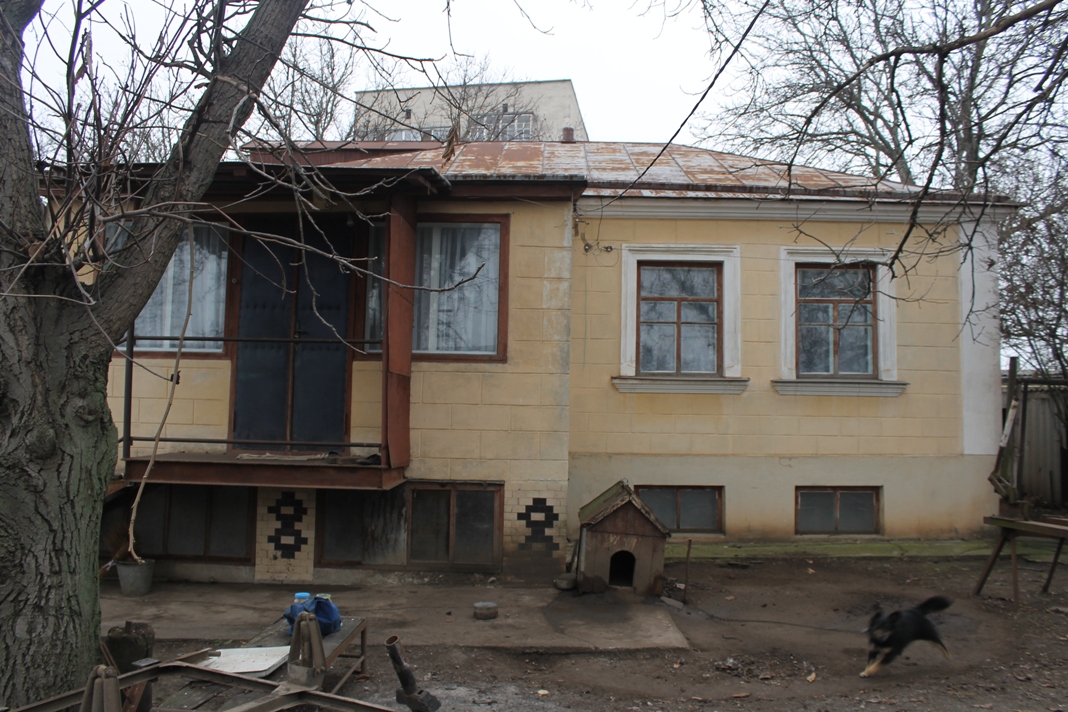

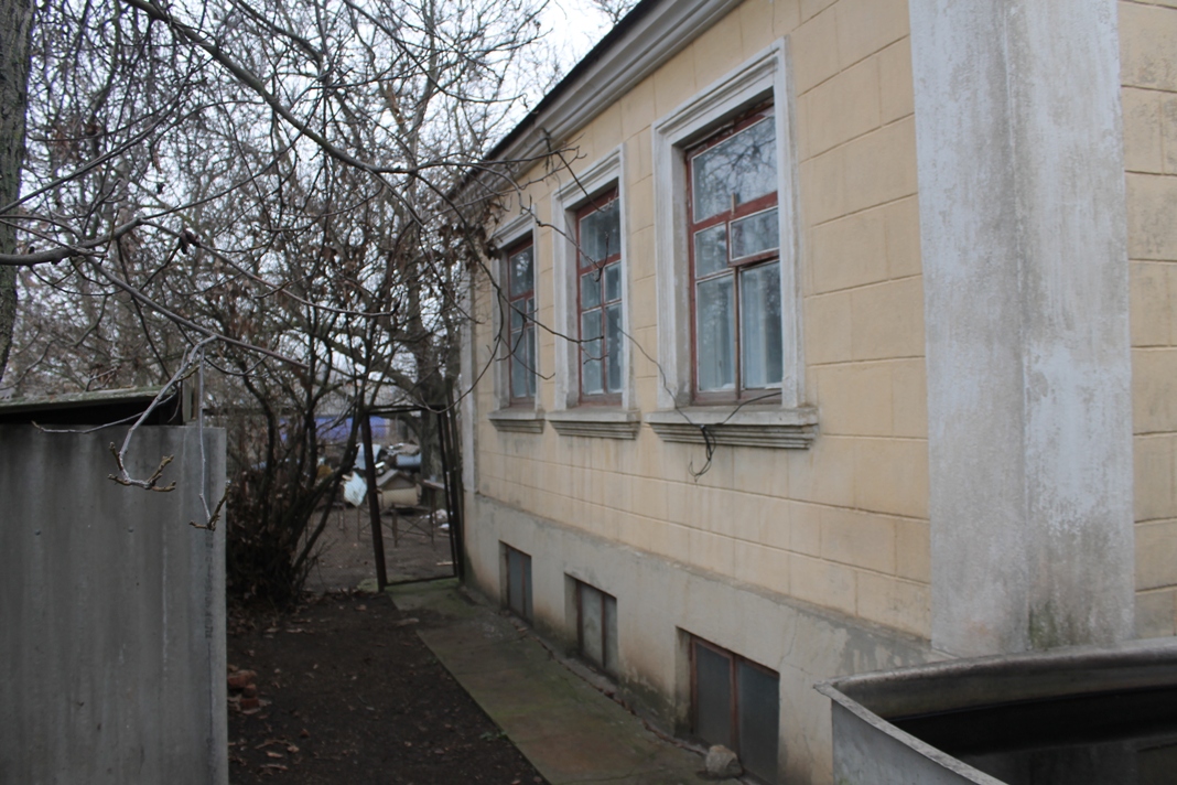

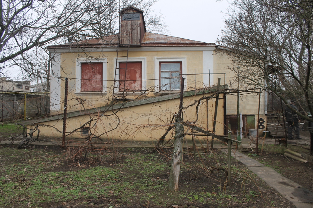

Пока так сказать в процессе получения в наследство такого вот дома. :) Как бы и радость но и сразу возникает куча вопросов. Вот например один из них, утелять его чем и главное как. Дом с полуподвалом. Постройки 1980 года. Стена - Сам? саман наверное, еще не ковыряли... Посоветуйте с чего начать хоть. Фото выкладываю, и хоть приблизительно сколько это может стоить :(

Да, судя по фото, вряд ли он саманный, слишком уж основательно как-то.
Для грамотного выбора способа утепления необходимо достоверно знать толщину стен и материал, саман можно исключить - это глиняно-соломенный блок из него строили так называемые "мазанки".
Дом на вид добротный.

Ой, большое спасибо, первый раз мне на этом форуме ответили, уже и не ожидала. :beer: Да, саман судя по всему не наш материал, но стену "колупать" :) пока не дают, дедушка говорил каменный, но что там за камень теперь не узнаешь, пока штукатурку не собъешь. Да, померила толщину, верхний этаж около 40 см. Ж-), нижний (полуподвал) почти 70 :shock: Тут еще вот какой вопрос возник, чтобы утеплить этот полуподвал, нам прийдется прорыть траншею вокруг дома? Если да, то на какую глубину? А то начиталась о "мостиках холода", "точках росы" :shock: Область - Николаевская, не Крым.
И что лучше сделать сразу: утепление фасада, чердака или окна поменять в первую очередь, а то чувствую на все денег не хватит, там еще нужно комуникации менять.

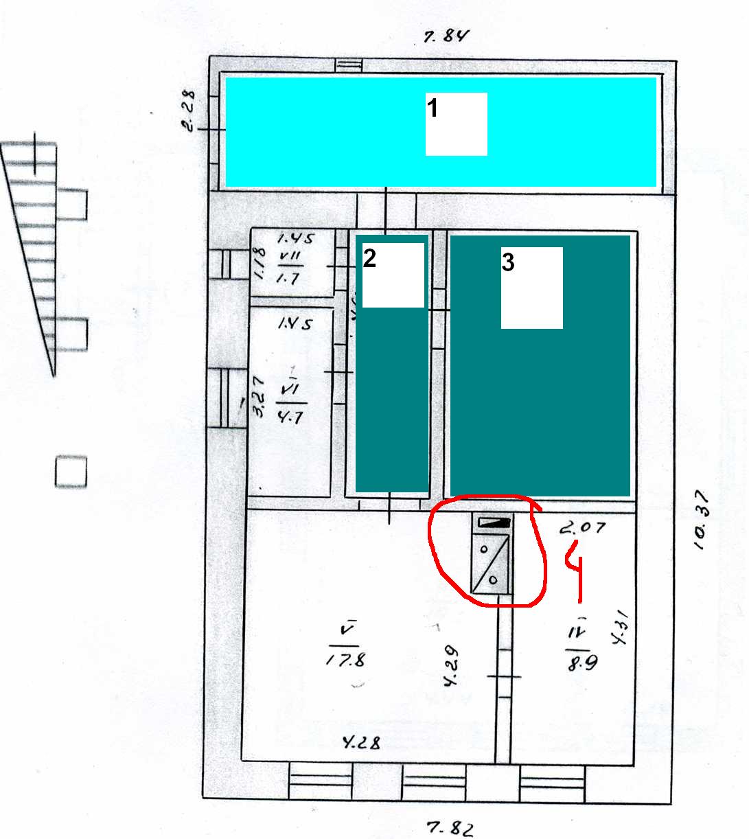

1.Если подвал отапливаемый, то откопать по периметру грунт, восстановить ГИ и оклеить ЭППС 50 мм. будет идеальный вариант утепления, но довольно затратный, если температуру в подвале не поднимать выше 10 градусов, то достаточно тёплой отмостки (читайте темы про отмостку, там всё есть)

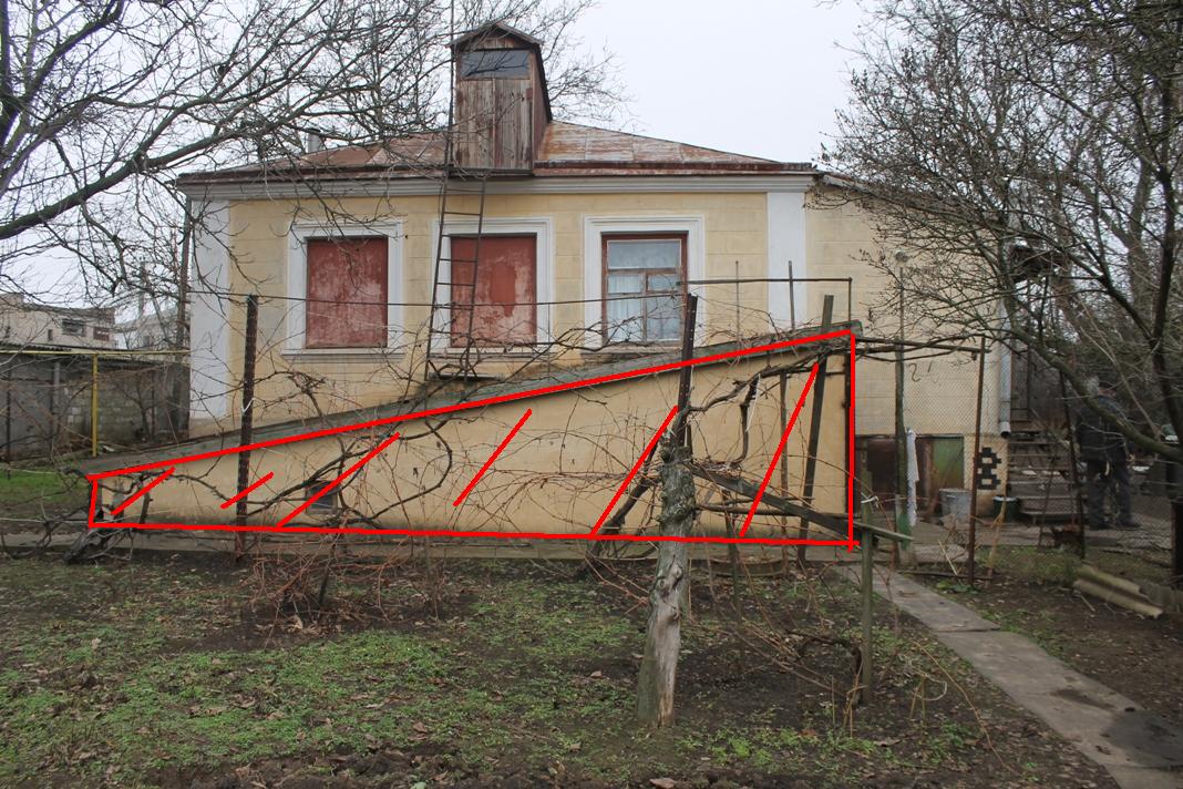

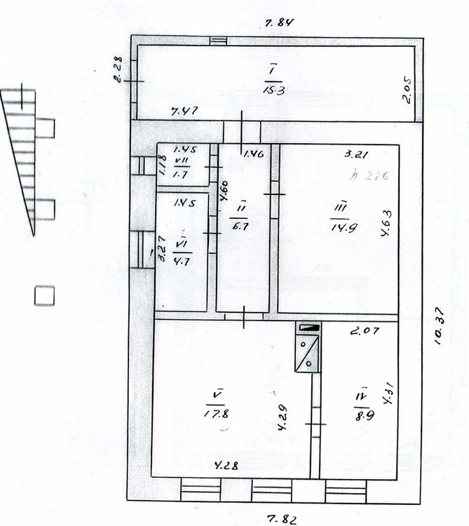

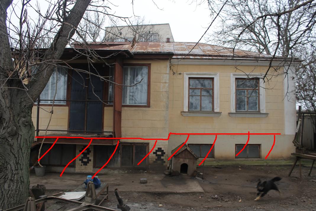

Итак, Вы пишете о подвале, но в доме полуподвал, смотрите на картинке 1 (заштриховала красным) это меняет ситуацию? Копать для утепления прийдется по периметру вокруг дома до основания стен? ГИ (гидроизоляция?) уверена что ее там нет, тоесть нужно будет делать.
Подвал частично отапливаемый.

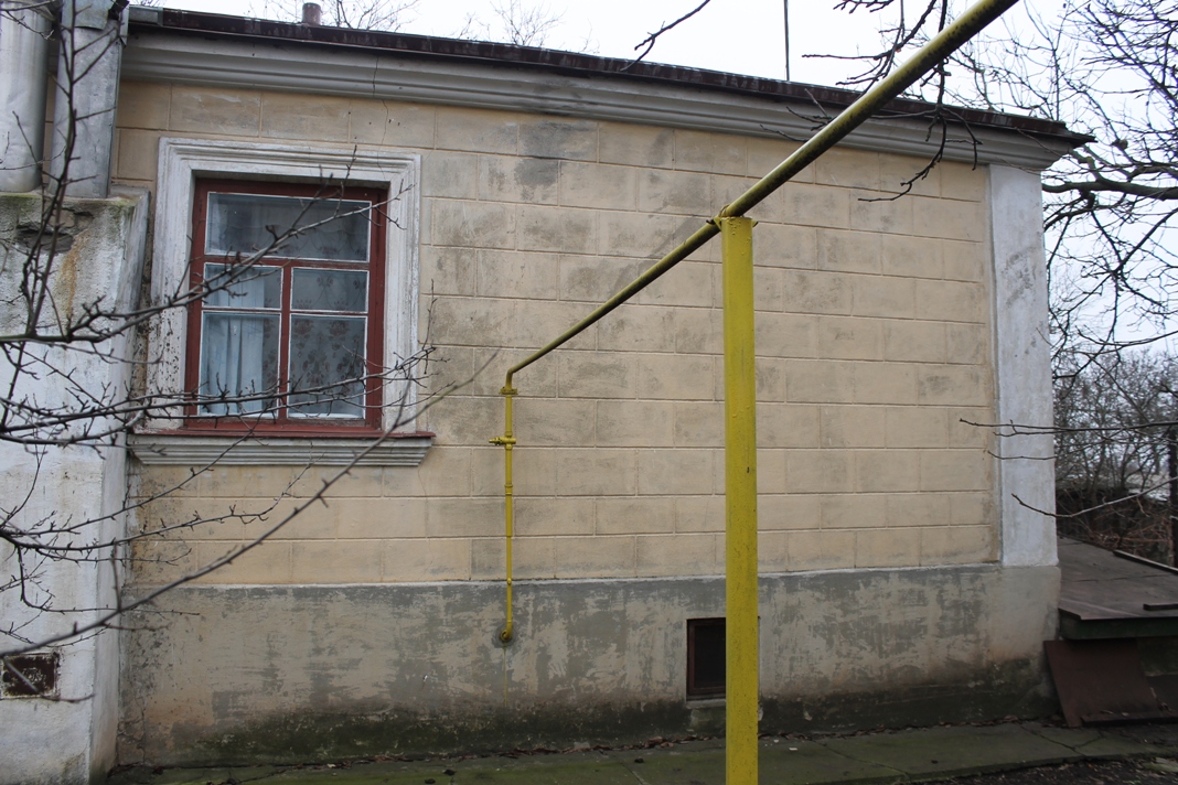

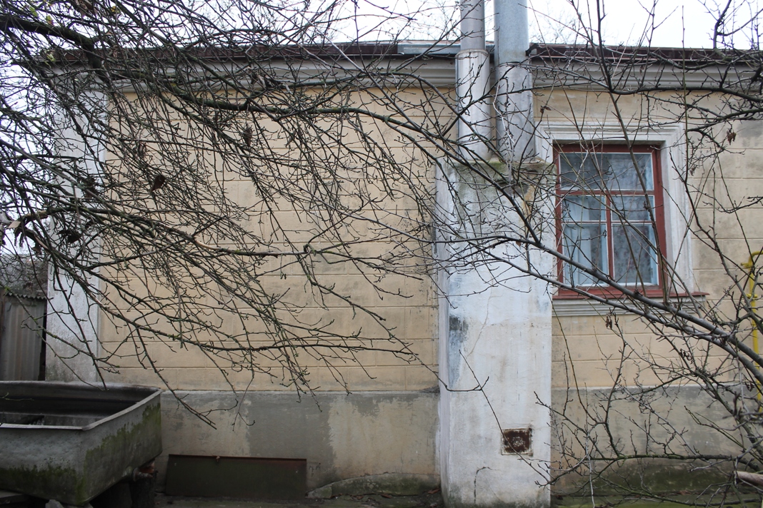

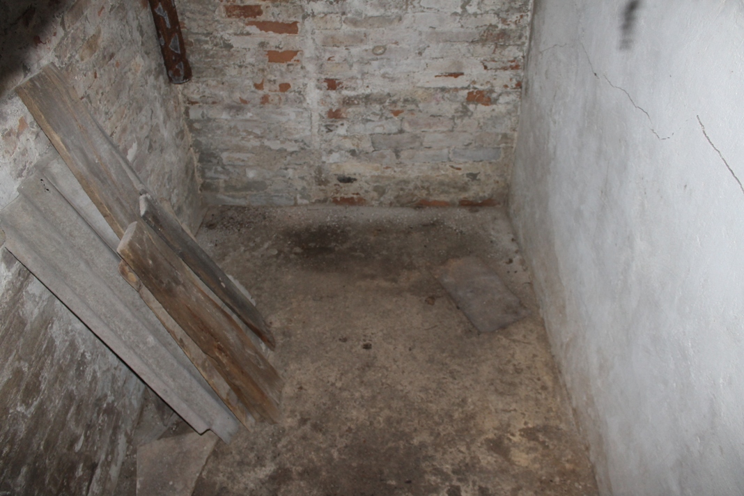

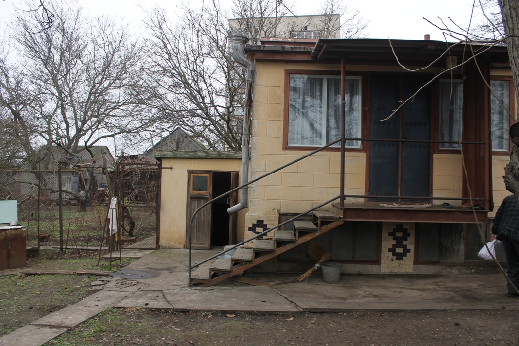

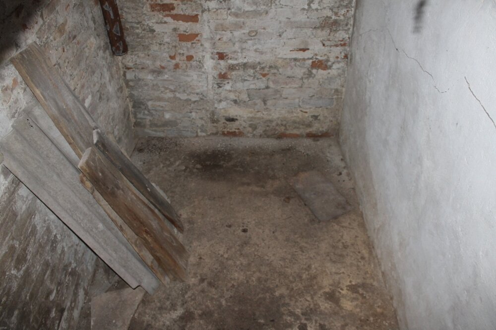

Картинка 2. Циферкой 1, обозначено то что не отапливается и не планирует отапливаться (фото 3-4 показывает как оно выглядит сейчас "в живую") 2 и 3, то что не отапливается, но планируем сделать отапливаемым. Тоесть внутри фундамента полуподвального этажа будет все отапливаться.

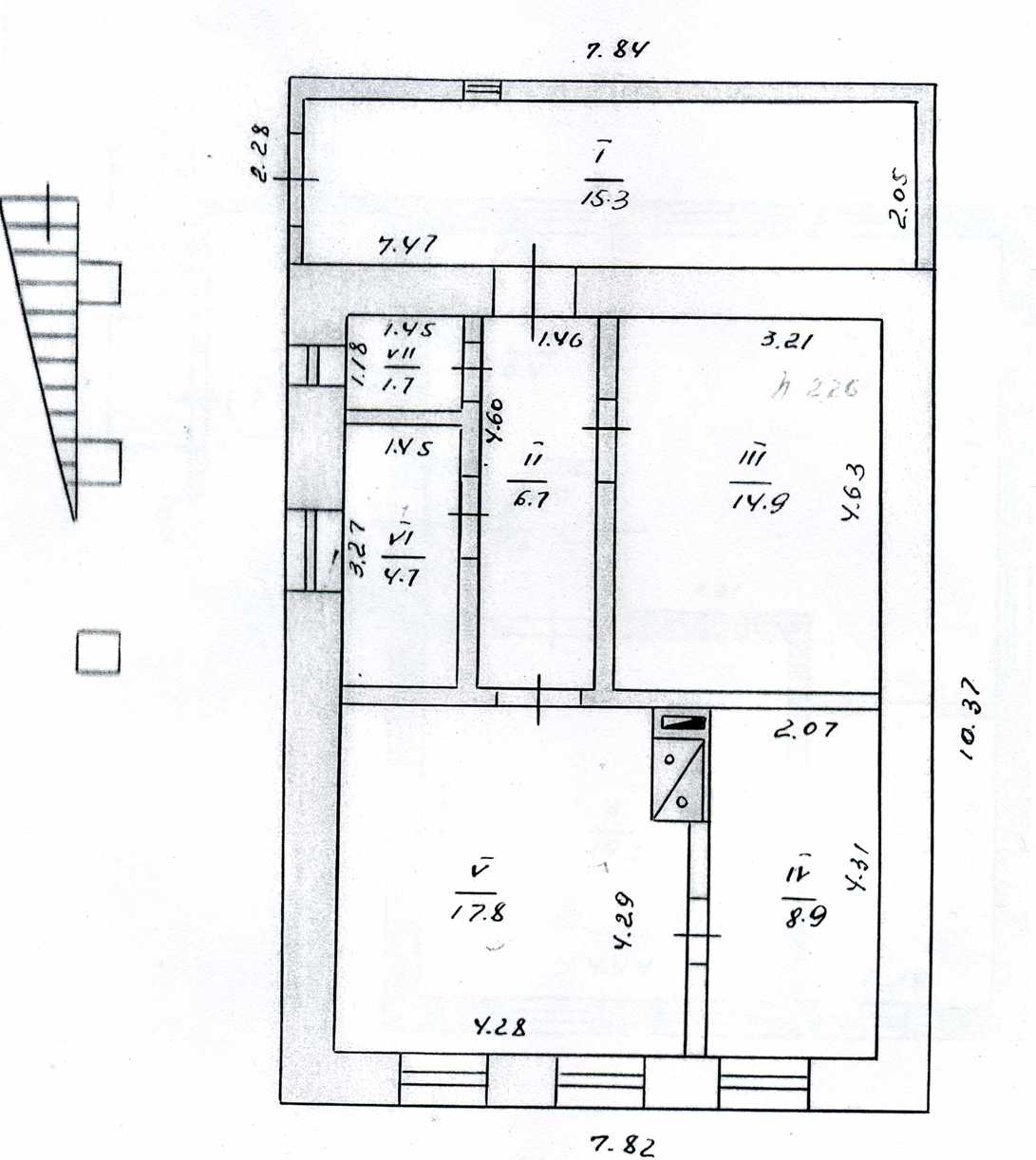

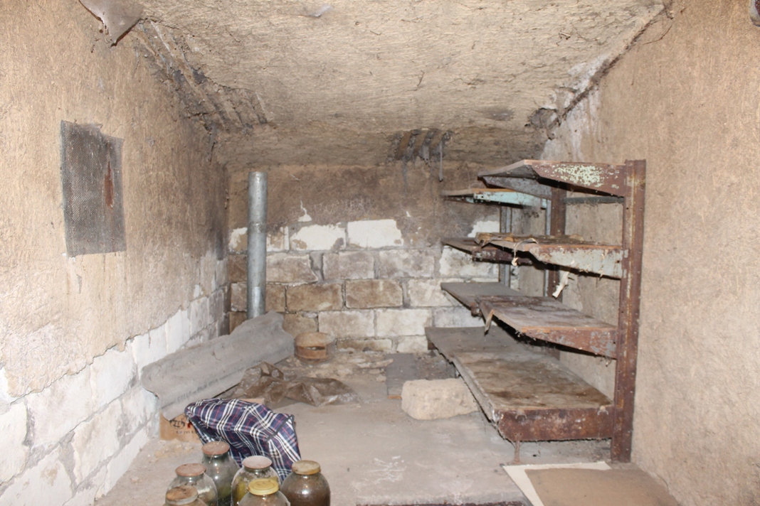

Теперь с этой пристройкой (фото 6), планируется переделать крышу так как затекает, сейчас там лестница (фото 3) и погреб (фото 4) ну и еще в погребе яма, ниже фундамента :shock: толи фрицев держать, толи картошку :twisted: (фото 5) По этой части тоже много вопросов, отапливать ее не планируем, утеплять ее как лучше. Изнутри? И эту стену подвала что примыкает к отапливаемой части - утеплять?
С окнами понятно. Спасибо, будем ставить в первую очередь окна. :) Вентиляции в таком помещении нет, хотим сделать, но посмотрим по деньгам. Тоесть понятно что делать нужно, но на все денег будет сильно не хватать.

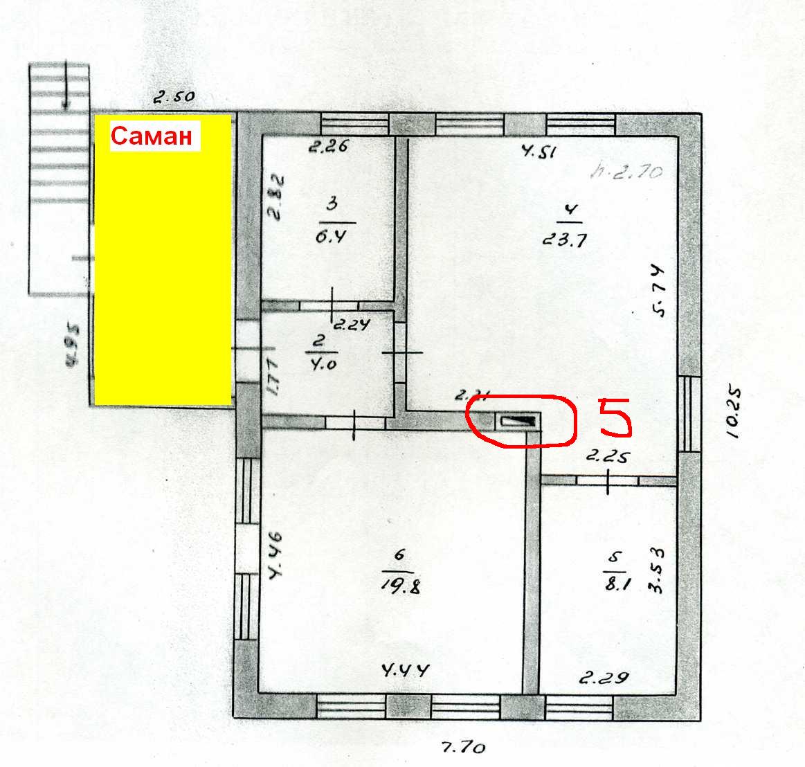

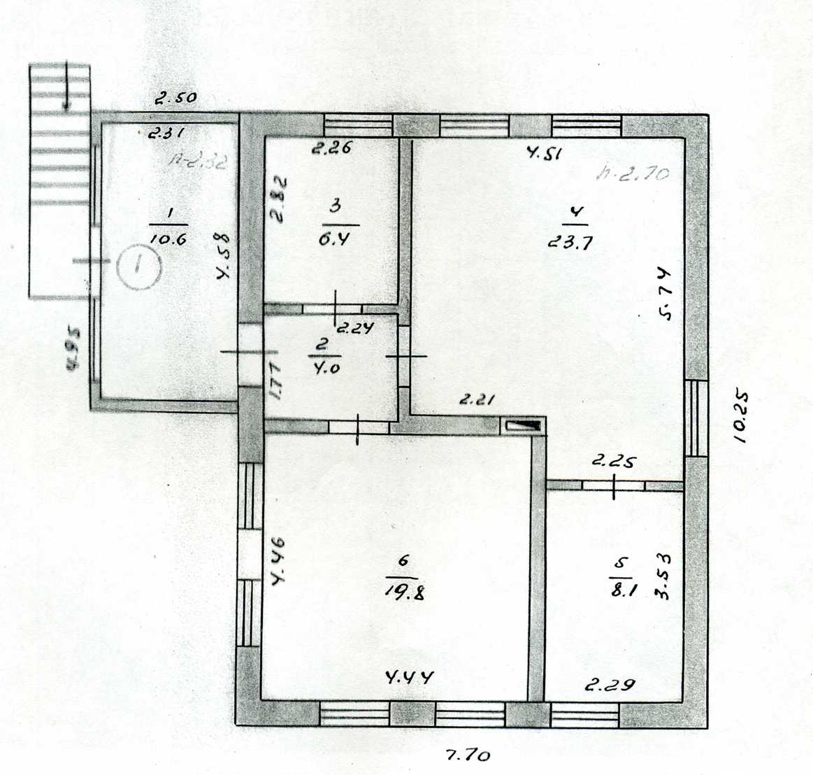

Да еще на скане 7, то что построено из самана, остальное камень оштукатуреный. Это пристройка на сваях, неотапливаемая, ее точно будем утеплять в первую очередь вместе с фундаментом. Вопрос, снизу тоже нужно? А то там ветер гуляет...:(
Что еще ... ах да, Кружочками обозначила печное отопление, внизу стоит печь, сверху груб нету, но каналы? проходят, могу поискать и найти фото если нужно. Стоит ли ее оставлять? Возможно переделав. Вроде все. :beer: Спасибо за внимание к моей теме и за ответы.

Из того, что я увидел и понял-случай сложный. Чтобы можно было реально разобраться, надо весь клубок проблем разбить на этапы и решать их последовательно. Мое мнение:
1. Разберитесь с мат-лами из которых сделан дом.
2. Разберитесь с зонацией и планировкой.Где отапливается и где будет отапливаться, где будут и где не будут жить люди и т.д.
3.Какие изменения планируете в конструкции в дальнейшем и нужно ли, в связи с этим менять что-то в системе отопления.
Иными словами подготовьте что-то вроде проекта на реконструкцию, где вопрос утепления займет свое место.
судя по фото и по вашим словам - дом из камня ракушняка... оштукатуренный цементным раствором!!! смотрим снизу вверх
1 цокольный этаж (он же полуподвал) по периметру нужно отрыть на глубину промерзания... для николаева и области это около 60-100см в зависимости от того какой грунт! если раскопанная часть это неоштукатуренная стена из камня - ее нужно ошукатурить!!! после этого сделать гидроизоляцию .... из ваших слов думаете сделать там кухню и ванну - значит спускались заценить пространство и там воды не было а потому делаю вывод что грунтовые воды глубоко!..... так вот гидроизоляцию достаточно обмазочную!!! после этого как минимум на глубину промерзания утепляем ЭКСТРУДИРОВАННЫМ пенопластом разрытую часть и цоколь!!! почему на глубину промерзания-потому что если не опуститься утеплением ниже то на стене из-за разности температур будет собираться влага а вам это не нужно!!! в системе утепления есть тоже масса тонкостей и нюансов а потому подземная часть и надземная утепляется по разному... подземная просто засыпается а надземная в зависимости от варианта отделки-если это тяжелый камень то один вариант крепления,если мраморная крошка то совсем другие нагрузки- и не забыть между ними разделительный слой против капилярного подсоса!!!
2 фасад дома!!! считаем что низ утеплен и начинаем с цоколя утеплять основной фасад!!!!
окна и двери должны быть поменяны ДО утепления т к система утепления должна быть герметичной - примыкания с окнами и дверями промазывается герметиком!!! есть вариант утеплять дом заканчивая моментом приклейки утеплителя до старых окон и дверей или при их отстутствии ставяться фальш-окна!!!!
так же должны быть выведены все крепления - под кондиционер,антена тарелка или др!!! так же чтоб правильно загерметизировать!!! и не забывайте про крышу- около 30% тепла уходит через крышу!!!

по цокольному этажу. Да спускалась, и да не течет. Ванна и туалет как и кухня там уже есть, но конечно все в "сложном" состоянии (будет переделываться). Утеплять цокольный этаж нужно до перекрытия, я правильно понимаю? По первому этажу все предельно ясно - менять окна и двери в первую очереь. Спасибо за расширенный ответ. Буду обращаться когда надумаем приступать. Фронт работ ясен вообщем то.
