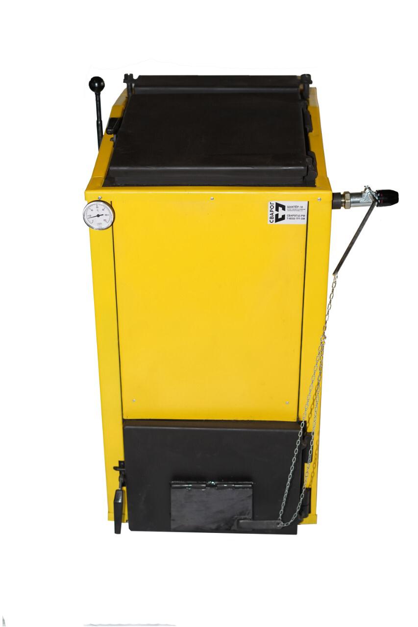

Добрый день.Что скажете про ТТ "Шахтер" там линейка, на 2 вида делятся
завод Сварог производитель
Типичный шахтный котёл с отсутствием возможности раздельных регулировок по воздуху (первичный/вторичный). Должен обеспечивать достаточно полное сгорание без сажи и дёгтя, при условии если его не загонять в минимальный режим каким-то регулятором. Судя по конструкции теплообменника КПД может быть ~80 %... Не худший вариант (но и не лучший). Остальные свойства неясны.

• 3х ходовая система теплообменника (шахтер -2 синий)
• большая площадь снятия тепла в теплообменнике
• нижнего горения, сжигание топлива происходит послойно
• механическая регулировка дверей котла(шахтер-2 синий)
• возможность установки тэн и автоматики(шахтер -2 синий)
• клапан сброса воздуха и давления (шахтер -2 синий)
• удобство чистки и обслуживания
• огромной загрузочной камеры
• стекло кварцевый шнур уплотнителя
• универсальность котла в плане выбора топлива
• разумная ценовая политика
• сталь (4 мм)
• теплоизоляция котла под обшивкой 50 мм

Шахтный, 3 хода теплообменника, возможно даже с турбулизаторами, или можно установить. Если топить хорошим топливом (как минимум, сухим), то должен быть толк.
Не вижу есть ли возможность регулировки вторичного воздуха. Но даже если нет - не очень принципиально.
