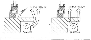

Предлагаю сделать следующее:
1. Заменить стеклопакет минимум на двухкамерный (4-10Ar-4-10Ar-4i), а можно еще и наружное і-стекло поставить. Краевая зона стеклопакета (дистанционная алюминиевая рамка) в однокамерном стеклопакете является мостом холода, в двухкамерном нет.
2. Подрегулировать прижим створки, поставить максимальный прижим.
3. Проверить не сифонит ли в месте установки подоконника. Если подоконник перекрывает отопительные приборы сделать отверстия в нем.
4. Утеплить нормально монтажные швы.
И потом снять показания тепловизором.

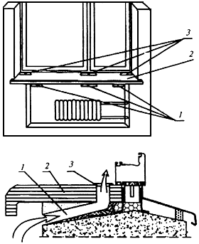

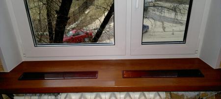

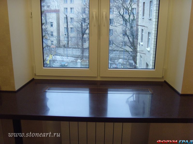

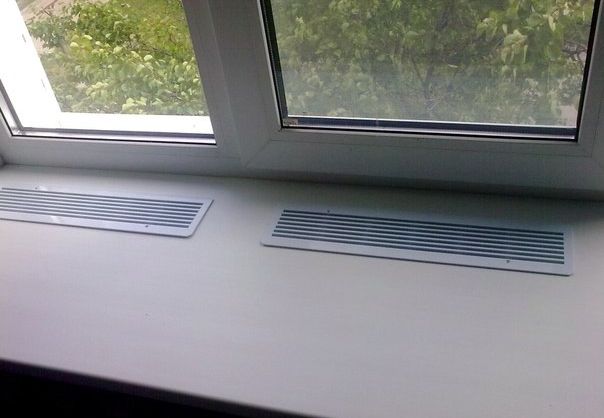

По поводу дырок в подоконнике можно поподробней. пункт номер 3.:o Это что получается батарея должна выступать за подоконник на 7-10см.Что то такого не наблюдал .А может присмотреться.
См. вложения.

Спасибо за фото.Я правильно понял дырки надо делать если большой нахлест над батареей?
