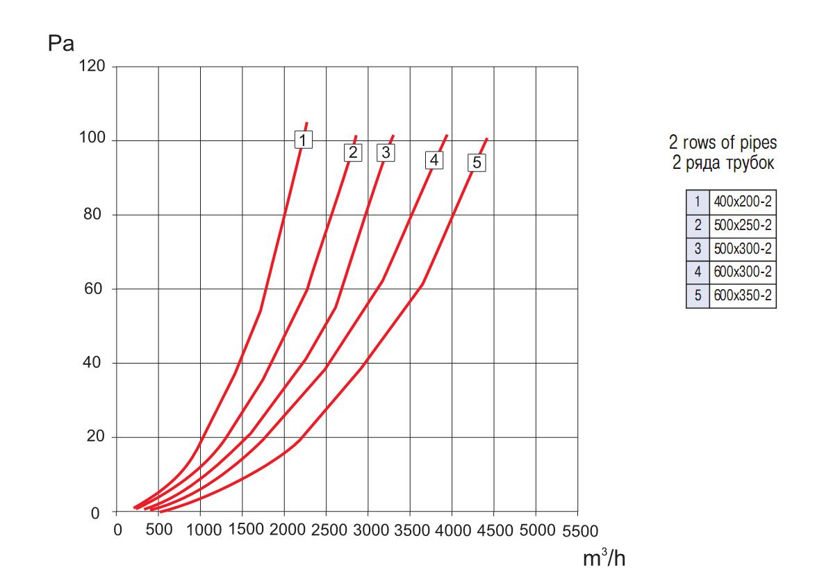

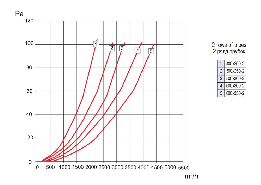

olkogr Опубліковано: 24 січня 2010 Автор Поділитись Опубліковано: 24 січня 2010 А Вы попробуйте поставить на выхлопе этого "простого вентилятора"х3 калорифер и посмотрите что получиться, после. Дай Бог если 100куб выйдет. Есть графики и на эти "простые вентиляторы" ( у них давление где-то что-то 20-40Pa), смотрите. Смотрим на график, например я выбрал для себя калорифер вентс 400х200, двухтрубный, у меня приток в комнату даже 300куб, видим что перепад давления менее 5 Па, такчто 40-50 хватает с головой. Посилання на коментар Поділитися на інших сайтах More sharing options...

sergdanko Опубліковано: 24 січня 2010 Поділитись Опубліковано: 24 січня 2010 Смотрим на график, например я выбрал для себя калорифер вентс 400х200, двухтрубный, у меня приток в комнату даже 300куб, видим что перепад давления менее 5 Па, такчто 40-50 хватает с головой. 1. Двухтрубный даст только 9кВт при 70-50гр, а у Вас скока будет в трубах? Смотрим 23стр на Вентсе (Ваш выбор)(ссылка устарела) 2. Четырех трубный уже под 100, но это не корректно. 3.Фильтр будет? Ещё +20-100Pa. 4.Решетка раздачи или 1 метр воздуховода, + ещё.. Посилання на коментар Поділитися на інших сайтах More sharing options...

olkogr Опубліковано: 24 січня 2010 Автор Поділитись Опубліковано: 24 січня 2010 1. Двухтрубный даст только 9кВт при 70-50гр, а у Вас скока будет в трубах? Смотрим 23стр на Вентсе (Ваш выбор)(ссылка устарела) 2. Четырех трубный уже под 100, но это не корректно. 3.Фильтр будет? Ещё +20-100Pa. 4.Решетка раздачи или 1 метр воздуховода, + ещё.. 1. Мне 9квт с головой, они спокойно обогреют 300куб (этомакс в одну комнату, например когда много людей, а так будет 50-100) 2.Не понял про четырех трубный, можно и его, разница в цене 100грн. 3.Фильтра не будет, будет только сетка мелакая как в внутренем блоке кондея. 4. Решетка бодачи это 3-4 Па. Посилання на коментар Поділитися на інших сайтах More sharing options...
