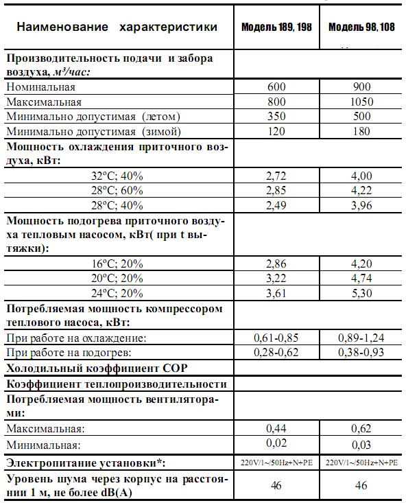

Maestro Kiev Опубліковано: 19 січня 2010 Поділитись Опубліковано: 19 січня 2010 С девайса что я приводил выше отбирается тепло зимой, а летом холод. Преобразуя эти Вт-ы с помощью теплового насоса мы с 1кВт электричества, согласно паспорта установки (см. миниатюру): - холодильный СОР 2,9-3,7 - тепловой коэф (аналог СОР по теплу) 4,1-6,2, т.е. 1кВт нам вернется 4,1-6,2кВт. Это не просто же рекуператор пластинчатый, тут тепловой насос нам позволяет затратив немного энергии приумножить кВт-ы. Но, у меня много НО по данным с паспорта и я не согласен с такими цифрами. Как я раньше писал, лично связывался с разработчиками, но внятных ответов так и не получил, кроме как при проектировании делите кВт на два... Основная тема тут в том, что необязательно выполнять все в моноблоке - можно выполнить на наборных элементах, что проще и дешевле. Автоматика то для меня не проблема - моя фирма делает системы автоматики для микроклимата, а вот с фреоновым контуром такими тонкостями в разработке не владеем. Странно, но запрашивая на заводах теплообменники, они выходят дороже уже перепродаваемых на их базе изделий. Так и не нашел еще у кого бы закупать теплообменники, которые были дешевле готовых изделий. В теории я предполагаю в будущем систему, где теплообменники расположены на вытяжных линиях (например в каналах), можно установить съем даже сточных вод, т.е. все тепло, что уходит из здания при технической возможности оборудовать теплообменниками. Система конечно выйдет не простой, но весьма высокоэффективной. Учитывая большую долю воздуха в энергозатратах правильного по нормам здания (нашим или мировым), то используя вытяжной воздух и преумножив кВт-ы ТН эту энергию возможно направить на других потребителей или частично на отопление. На такую систему можно навесить в помощь и классические системы ТН. Мало того, все это можно согласовать на ЕС двигателях, а это только потребление эл-ва на 30% меньше при типовом режиме, но основное в них встроен частотник (миниконтроллер). Т.е. подавая сигнал 0-10В на двигатель от контроллера возможно, в зависимости от потребностей регулировать производительность инженерных систем в комплексе. ЕС движки актуальны в вентиляции, т.к. самостоятельно (даже без контроллера) поддерживают постоянный расход и давление изменяя обороты мотор-колеса, например при загрязнении фильтра. Поставлю Вас в известность, что до сих пор типовые системы вентиляции (по типовым проектам) часто не имеют регулировки по расходу воздуха, т.е. по затратам на его нагрев и вообще часто не согласованы приток-вытяжка, т.е. нет согласования работ (изменение долей П и В), что приводит к дисбалансу приток-вытяжка и дополнительным энергозатратам. Проще говоря, потребитель включив вытяжной зонт не получит увеличения притока на замену вытяжного воздуха или выключив зонт приток все равно будет подаваться как и с работой зонта (зонт крупный потребитель воздуха, для примера). То olkogr: Если есть у Вас желание и Вы уже дошли до расчетов, то могу предложить реализовать у Вас экспериментальную наборную систему (аналог моноблочной) из Ваших материалов при моей техподдержке на сколько это возможно. 1 Посилання на коментар Поділитися на інших сайтах More sharing options...
sergdanko Опубліковано: 19 січня 2010 Поділитись Опубліковано: 19 січня 2010 В теории я предполагаю в будущем систему, где теплообменники расположены на вытяжных линиях (например в каналах), можно установить съем даже сточных вод, т.е. все тепло, что уходит из здания при технической возможности оборудовать теплообменниками. Система конечно выйдет не простой, но весьма высокоэффективной. Учитывая большую долю воздуха в энергозатратах правильного по нормам здания (нашим или мировым), то используя вытяжной воздух и преумножив кВт-ы ТН эту энергию возможно направить на других потребителей или частично на отопление. На такую систему можно навесить в помощь и классические системы ТН. Мало того, все это можно согласовать на ЕС двигателях, а это только потребление эл-ва на 30% меньше при типовом режиме, но основное в них встроен частотник (миниконтроллер). Т.е. подавая сигнал 0-10В на двигатель от контроллера возможно, в зависимости от потребностей регулировать производительность инженерных систем в комплексе. ЕС движки актуальны в вентиляции, т.к. самостоятельно (даже без контроллера) поддерживают постоянный расход и давление изменяя обороты мотор-колеса, например при загрязнении фильтра. Поставлю Вас в известность, что до сих пор типовые системы вентиляции (по типовым проектам) часто не имеют регулировки по расходу воздуха, т.е. по затратам на его нагрев и вообще часто не согласованы приток-вытяжка, т.е. нет согласования работ (изменение долей П и В), что приводит к дисбалансу приток-вытяжка. Проще говоря потребитель включив вытяжной зонт не получит увеличения притока на замену вытяжного воздуха или выключив зонт приток все равно будет подаваться как и с работой зонта (зонт крупный потребитель воздуха, для примера). Всё это очень интересно тем (кто осознаёт необходимость притока с улицы) и там (где экономическая сторона не "вопрос"). Любой привод с заслонкой, да ещё с датчиками давления+пускатели э ну и собственно "мозги" автоматики имеют не малый финансовый вес в автоматике. А если сильно не напрягать мозги, взять канальный осушитель Amcor DS20 www.eurotrading.com.ua/production/1/7/613/22/, аналог BenkoDV20 (Израиль), поставить испаритель+всё что перечислялось выше (в вент.канал - этовсё утрированно) и на выходе получим установку :roll:на 1500куб/час EVS. Посилання на коментар Поділитися на інших сайтах More sharing options...
snickers Опубліковано: 19 січня 2010 Поділитись Опубліковано: 19 січня 2010 С девайса что я приводил выше отбирается тепло зимой, а летом холод. Преобразуя эти Вт-ы с помощью теплового насоса мы с 1кВт электричества, согласно паспорта установки (см. миниатюру): - холодильный СОР 2,9-3,7 - тепловой коэф (аналог СОР по теплу) 4,1-6,2, т.е. 1кВт нам вернется 4,1-6,2кВт. Это не просто же рекуператор пластинчатый, тут тепловой насос нам позволяет затратив немного энергии приумножить кВт-ы. Но, у меня много НО по данным с паспорта и я не согласен с такими цифрами. Как я раньше писал, лично связывался с разработчиками, но внятных ответов так и не получил, кроме как при проектировании делите кВт на два... Основная тема тут в том, что необязательно выполнять все в моноблоке - можно выполнить на наборных элементах, что проще и дешевле. Вот видите и Вы заходите с противоположной стороны, чем ТС. Вы берете готовый канальный рекуператор и просто повышаете его эффективность в N раз с помощью холодильного контура. Такая конструкция работать будет, расходы воздуха через испаритель и конденсатор одинаковые (приток-вытяжка). У Вас получается система хоть как-то плюс-минус лапоть сбалансированная по производительности теплообменников, остальное реально вытянуть автоматике холодильного контура. Странно, но запрашивая на заводах теплообменники, они выходят дороже уже перепродаваемых на их базе изделий. Так и не нашел еще у кого бы закупать теплообменники, которые были дешевле готовых изделий. Это обычная практика, так поступают все производители специфических запчастей для холодилки, чтобы пресечь кулибинство. Либо нужно заказывать ОГРОМНУЮ партию. Посилання на коментар Поділитися на інших сайтах More sharing options...
