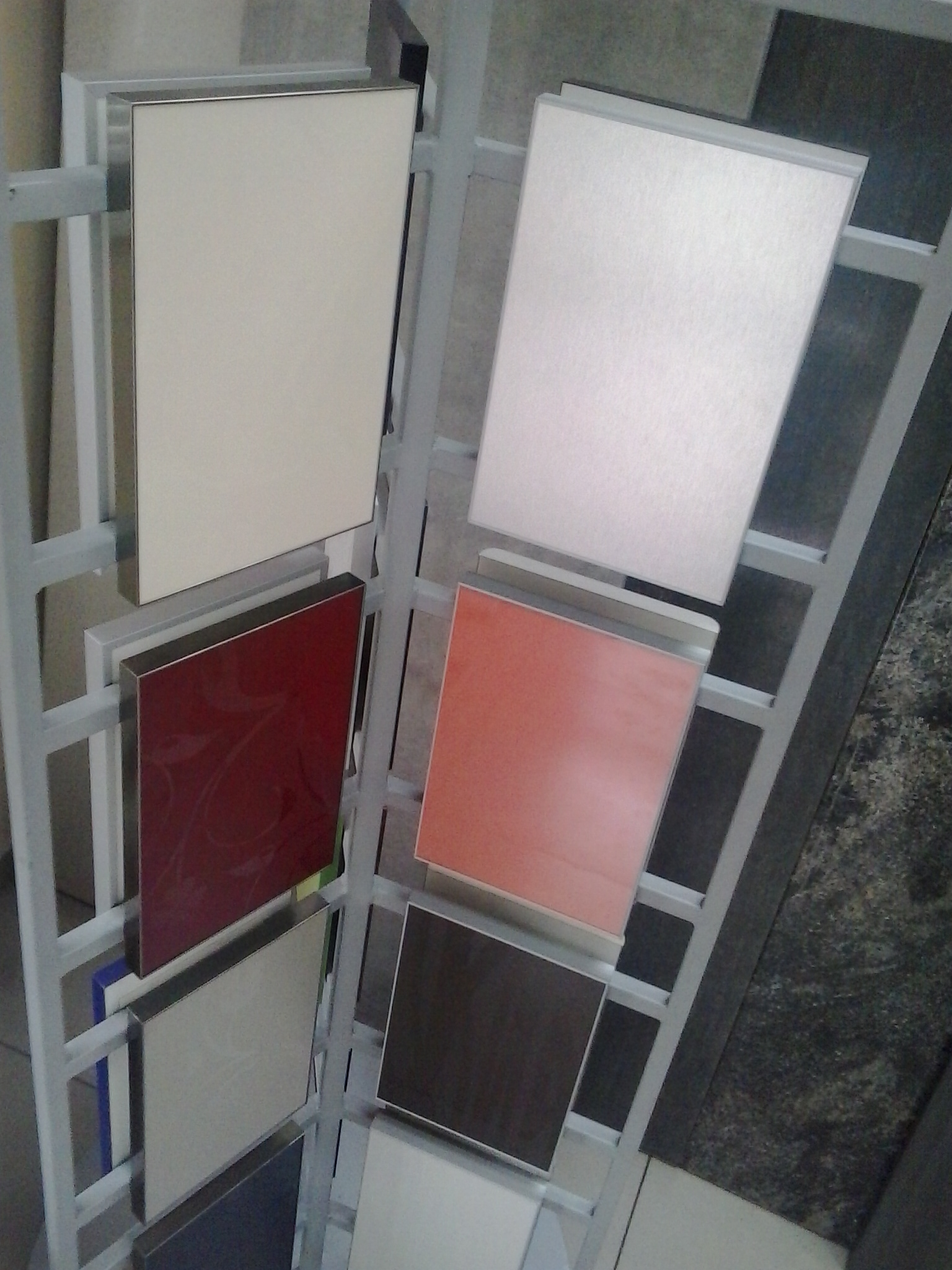

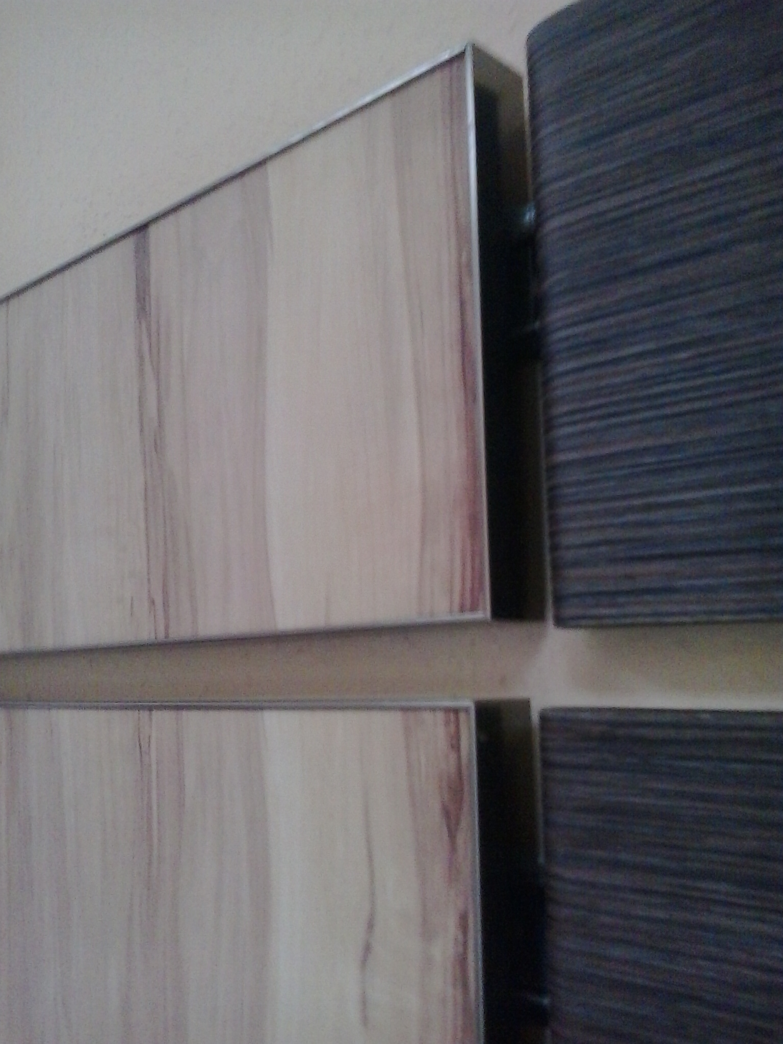

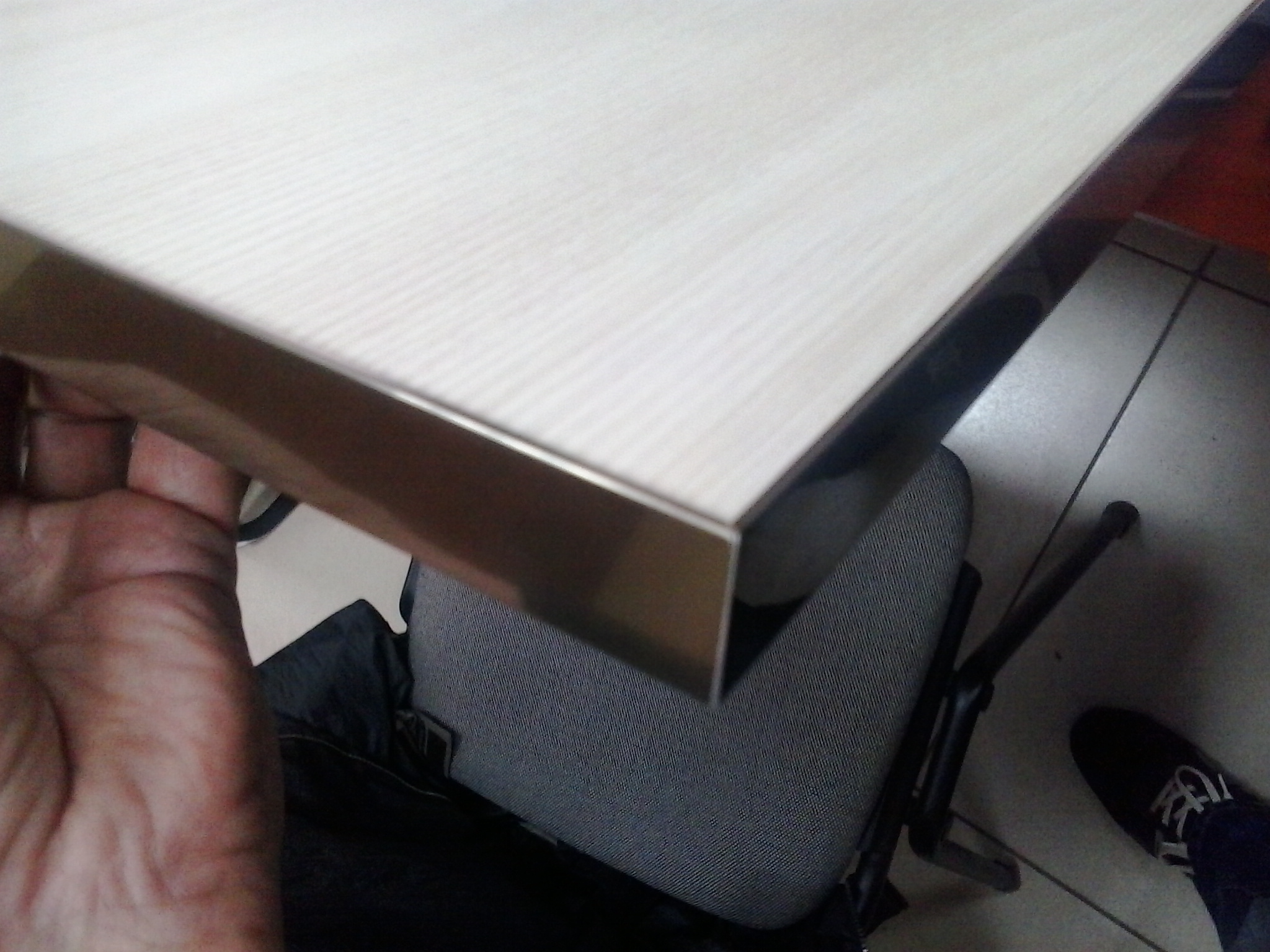

Вот несколько фоток с телефона:
Симпатично выглядит. А чей пластик посоветуете посмотреть, чтоб подобрать цвета? Глянцевый с однотонными цветами и поустойчивее к механическим повреждениям.
Спасибо.
Делаем мы сами, используем в основном Резопал (Германия), сами возим и у него самый высокий тайбер тест! Под заказ можем сделать из Арпы (Италия) или АБЕТ-ламинат (Италия)! С дешевыми пластика не работаем принцыпиально! Ж-)

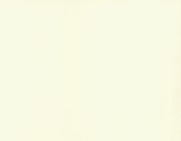

Например, такой пластик в такой кромке?
Распишу детально:
Такой профиль подходит только на МДФ 19, этот пластик повышенной глянцевости :good:, цена накатки пластика на материал (сюда входит стоимость материалов) - 636 грн. за м.кв. + Профиль стоит 22 грн. за метр погонный + сборка одного фасада в профиль 24 грн.
Вот так вот, кстати в той же ценовой категории есть такой же бежевый пластик, но с цветами Ж-)

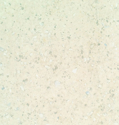

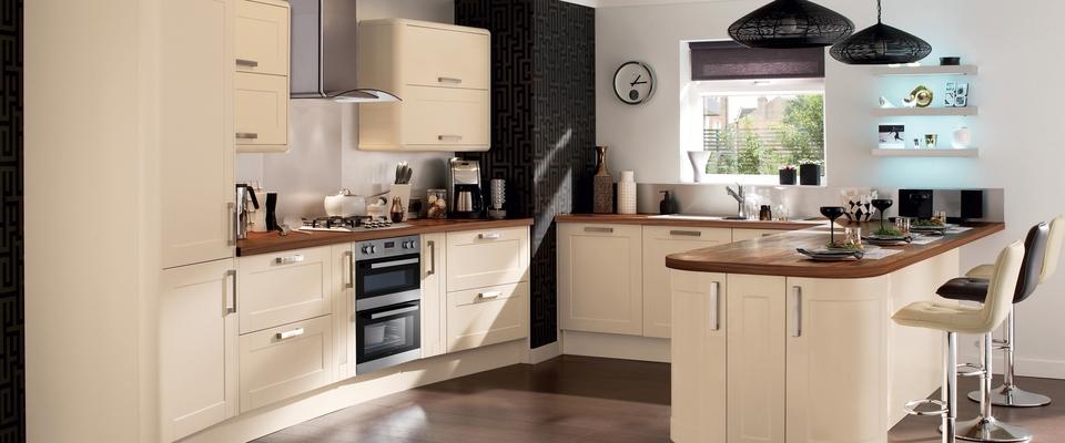

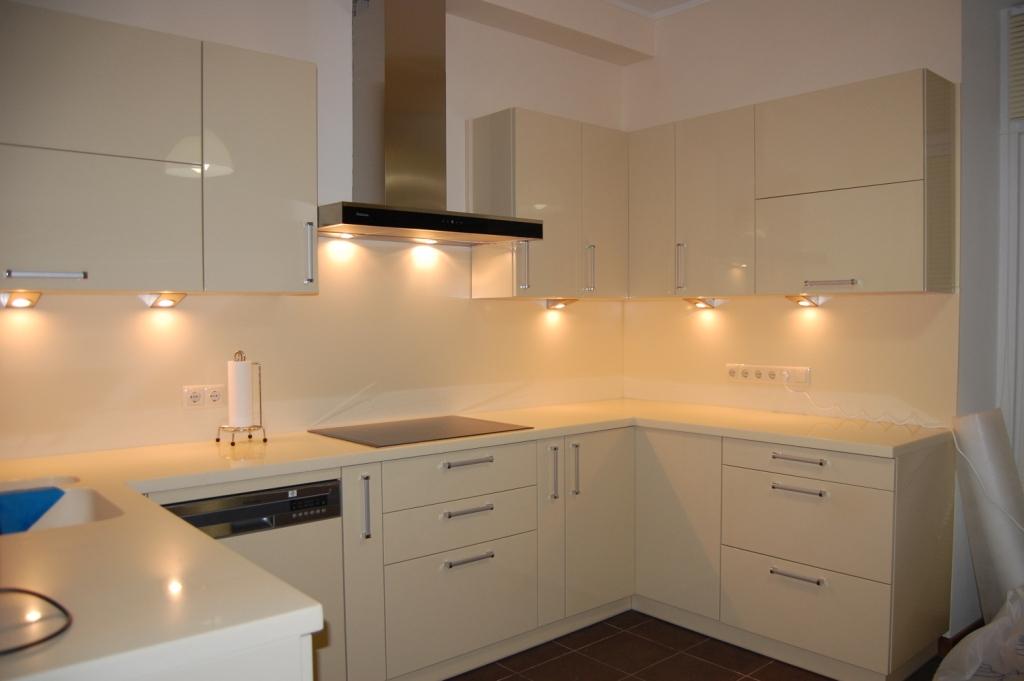

Мой выбор типа того:
мне нра) будет с острыми углами или таки хотите закруглить?
Всё будет, как на первой фотографии. Сначала планировали возле двери гнутые крашенные фасады, затем перешли на ровные фасады из пластика, сейчас стоим на распутье, больше склоняясь к краске, но фасады, по-любому, будут гладкие и ровные.
Со второй фотографии интересует только цветовая гамма, но не могу найти такой столешницы у Arpa, Kaindl или Egger.
