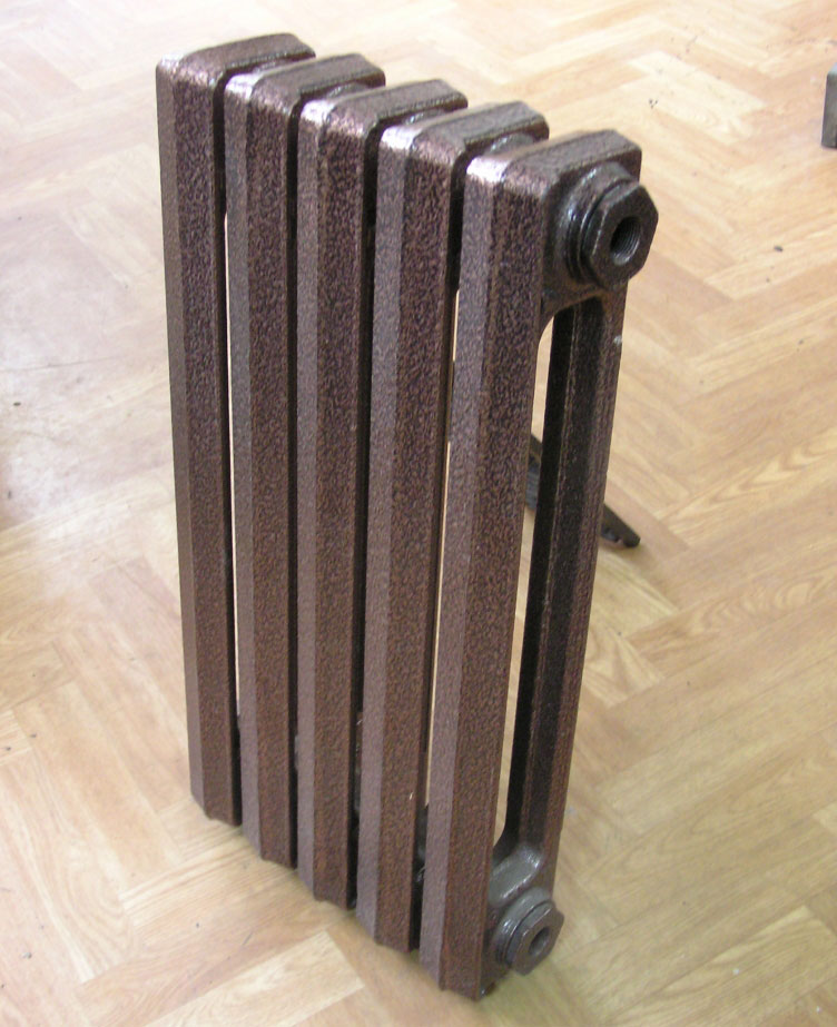

Я себе проектировал систему под газ, с насосом, но в уме держал возможность использования системы под ТТ котел с ЕЦ. Оптимальный вариант для такой системы это конечно традиционные радиаторы МС - 140, те которые советского типа, они большие, в них большие ребра и обьем воды, но они некрасивые и в современном интерьере не смотрятся.
Я выбрал себе чугунные радиаторы Луганского ЛМЗ называются РД-100 (ссылка устарела)
У них приличный дизайн (как современные), и кроме этого горизонтальный проход 1 1/4", и вертикальные ребра похоже что или 1/2" или 3/4", но в общем достаточно большие.

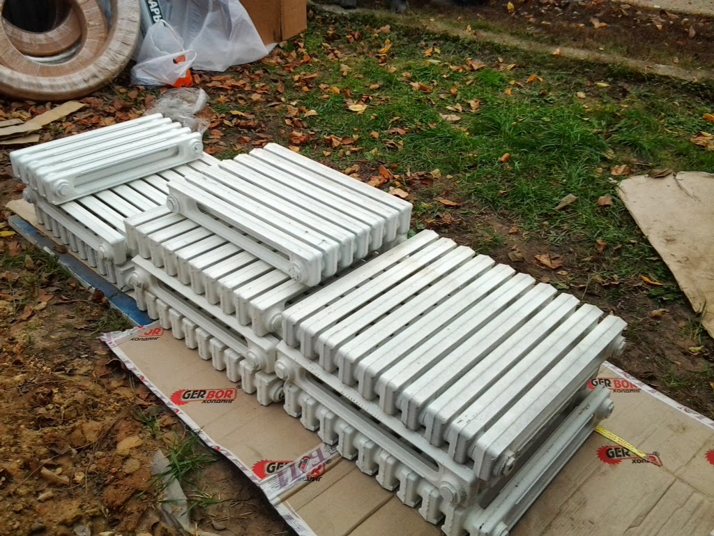

Цена вопроса около 75 грн. за секцию, брал в сентябре 2013.
Обратите внимание - это цена за грунтованный радиатор, его еще надо красить! Это вроде как и минус, а с другой стороны вроде как и плюс - вы можете покрасить их в цвет стен и не закрывать шторами, а дать им работать максимально в лучевом способе обогрева (а это мне кажется их основное преимущество перед современными конвекционными стальными радиаторами, не воздух греть надо, а комнату, предметы и людей).

Первое фото с какого-то сайта, уже покрашенный радиатор.
Второе фото - у меня в селе во дворе, как раз разгружали все оборудование для отопления.
