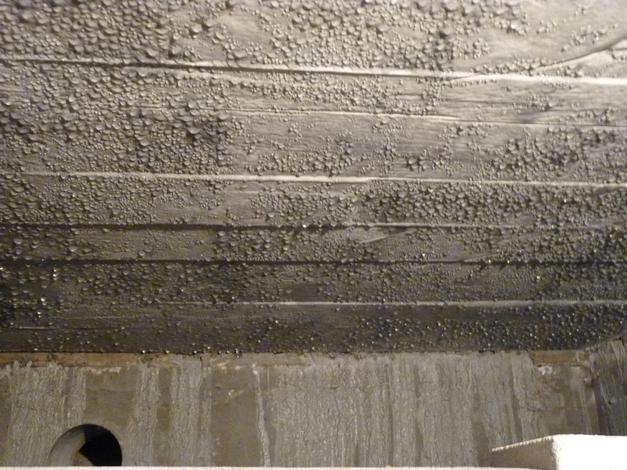

Добрый день форумчане.
В погребе под домом на потолке имеется конденсат. Дом (точнее коробка) построен в этом году. Нужно-ли его высушивать, если да то как? Как скоро в погребе появится грибок, если ничего не предпринимать?
точно такое у меня в гаражном погребе, один в один, заметил что такое происходит когда сильные морозы и я всю вентиляцию тряпками закрываю. может у вас плохая вентиляция?
Погреб был всё лето замурован, открыл я его недели две назад.
