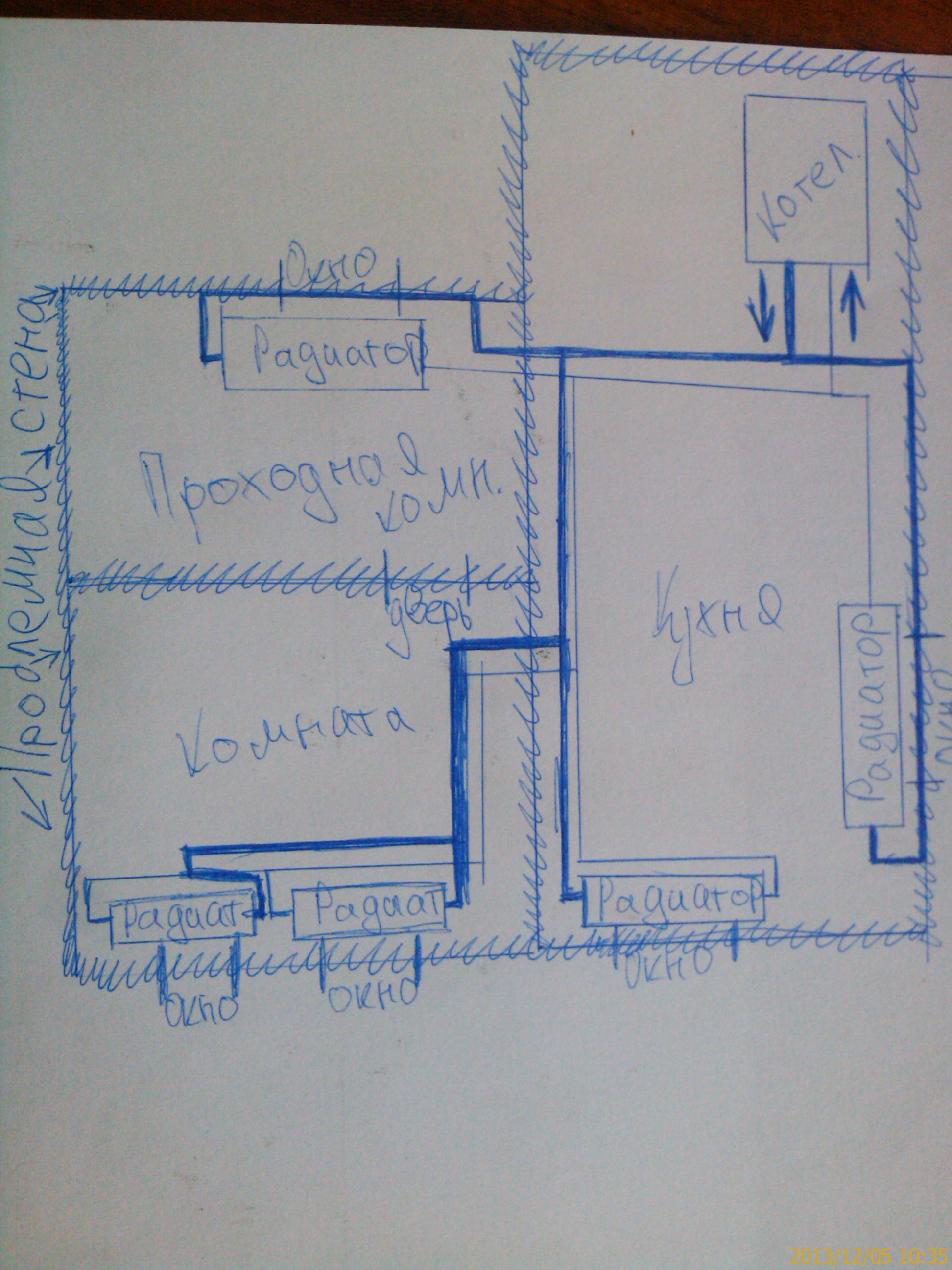

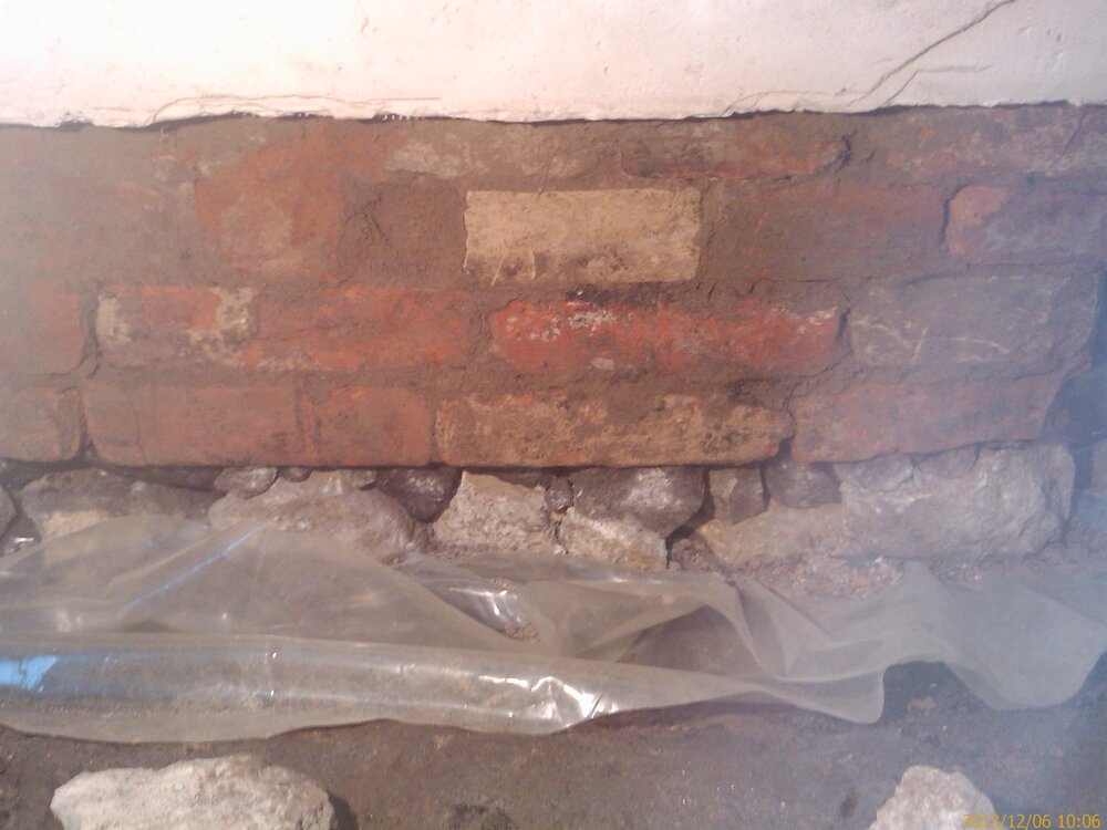

Потихоньку отделил стену от грунта и просыпал грунт известью (думал рухнет все и вся), на землю кинул пленку 120 микрон (2 слоя), а на нее камень. Думаю уже не так будет влагу тянуть! В планах еще в шов между более верхним рядом кирпичей бабахнуть еще пленку по всей длине стены. Ну и кинуть трубы отопления под самую стену. Вопрос: Дадут ли трубы отопления (в стяжке) какой либо (существенный) эффект? Если дадут, то как их лучше проложить возле проблемной стены? На фото указан план расположения труб и радиаторов, нарисовано от руки, так что не сильно "пинайте".
Ах... да! Чуть не забыл. Цена ЭППС 5см, с пазами на 16кв.м. обойдется в 1070 грн, а цена такого же только 4см - 786грн. Сильно ли такая экономия повлияет на теплоту пола (на пол будет еще стелиться утепленный линолеум)
Спасибо большое за Вашу помощь и внимание!:beer:
Купил ЭППС Техноплекс (Технониколь) 4см. с пазами у всех узнавал говорили что между 5-кой не очень-то и велика разница. Подскажите все таки на счет труб отопления возле проблемной стены (в субботу будем заливать пол).
Пленка вроде весчь не постоянная. Она в земле за пару лет иструхнет. Да и как то камешками укреплять стену - это до весны, когда вода пойдет. Для кирпичной стены лучше ленту было лить под нее, укреплять.
Karalex, Пленка годами лежит в земле и ничего! Во дворе находил еще времен СССР, живая была) А камни подлаживал убирая старую трухню и землю по 15 см., потом эти камни залил бетоном.
Товарищ работал в организации, специализирующейся на реконструкции строительных конструкций. Они используют домкраты для удерживания стен при работе с фундаментами.
Подозреваю, что удовольствие не дешевое, но это позволило бы залить ленту, сварить опорную металлоконструкцию с прокладкой традиционной гидроизоляции под кирпичом и долить ленту (в качестве защитного слоя опорной МК).
Ivor, Да уж... если мне еще и нанимать товарищей с домкратами, то золотой дом выйдет! Пробуем своими руками)
Там золото не только в ребятах с домкратами (можно разобраться, какие усилия нужны - может для ненагруженной стены в полкирпича хватит автомобильных домкратов). Общие затраты на ленту и опорную МК тоже будут немалые.
