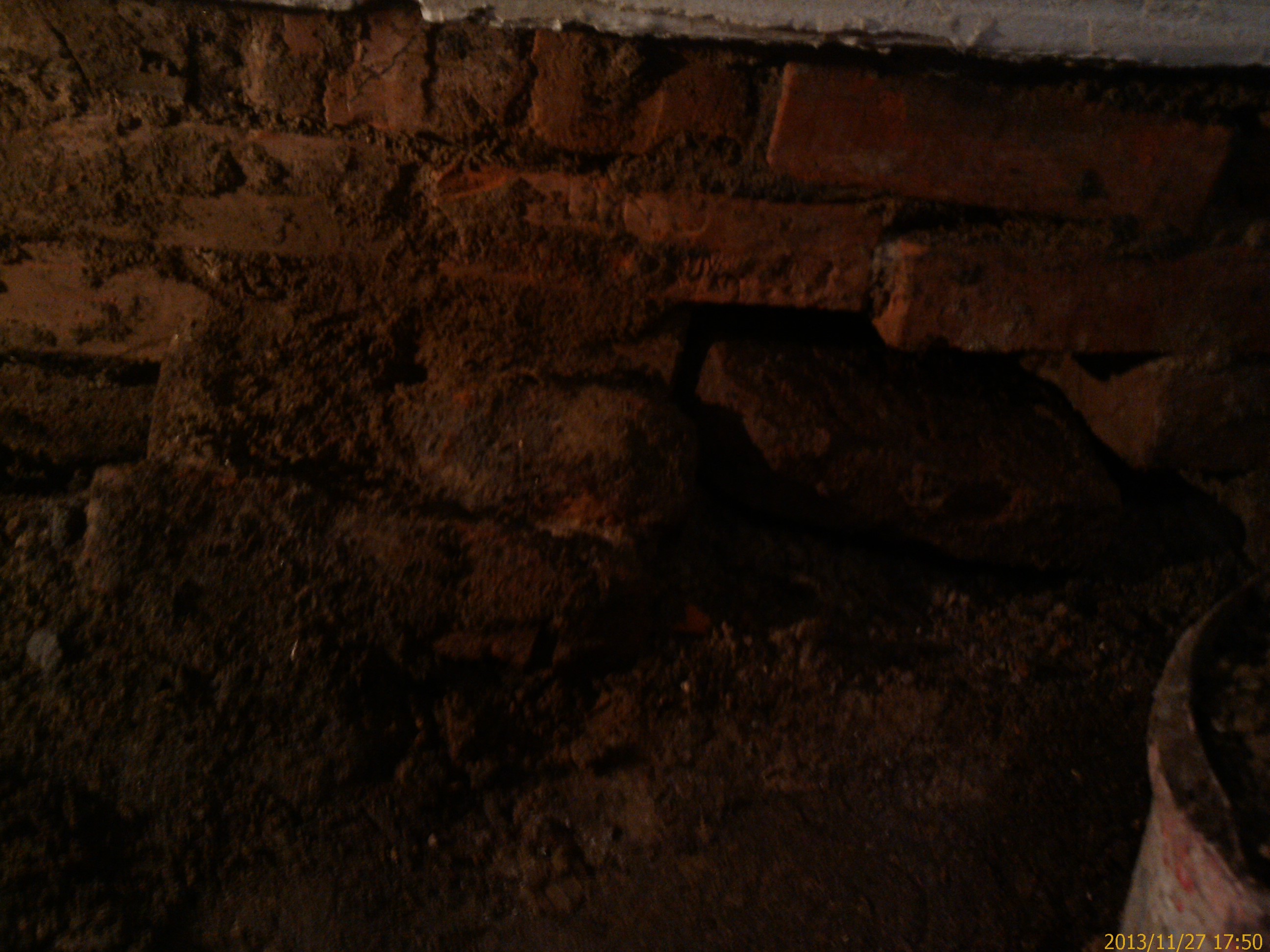

DiKraven Опубліковано: 27 листопада 2013 Поділитись Опубліковано: 27 листопада 2013 Здравствуйте ув. мастера! Это мое первое сообщение и тема. В ремонте и строительстве я новичок, но жизнь заставила самому взяться за всю эту кухню, столкнулся с очень большой проблемой. Имеется старый дом из глины обложенный цементно-пещаным блоком (не знаю названия но, цвет серый), когда-то к этому дому примыкал другой такой же (его снесли), а перестенок меж двух этих домов был кирпичный (в пол кирпича). Дошло дело до ремонта, стены были погрунтованы и пошпаклеваны, низ того самого проклятого перестенка не мог высохнуть не в какую (кстати за перестенком вплотную достроена стена в полтора кирпича) и я решил раздалбывать бетонный пол, дабы выяснить в чем проблема, (ну и решил сделать заодно гидроизоляцию и утепление пола) и тут я увидел такую картину, этот перестенок на 3, а местами и на 4 кирпича был просто напросто в земле, расковыряв глубже увидел, что стена стояла когда-то на балках, но к этому времени от них осталась почти пыль и теперь стена просто стоит на земле! Думал пропитать гидроотталкивателем или мастиками (не знаю какими только) и кинуть трубы отопления вдоль стены, но не знаю или поможет. Есть ли выход из положения кроме как перестройка стены ( так как даже не знаю кто сможет такое сделать, а сам точно не смогу (да и зима на носу)). Если поможет, то могу фото выложить когда дома буду! Спасибо за любую помощь. Посилання на коментар Поділитися на інших сайтах More sharing options...

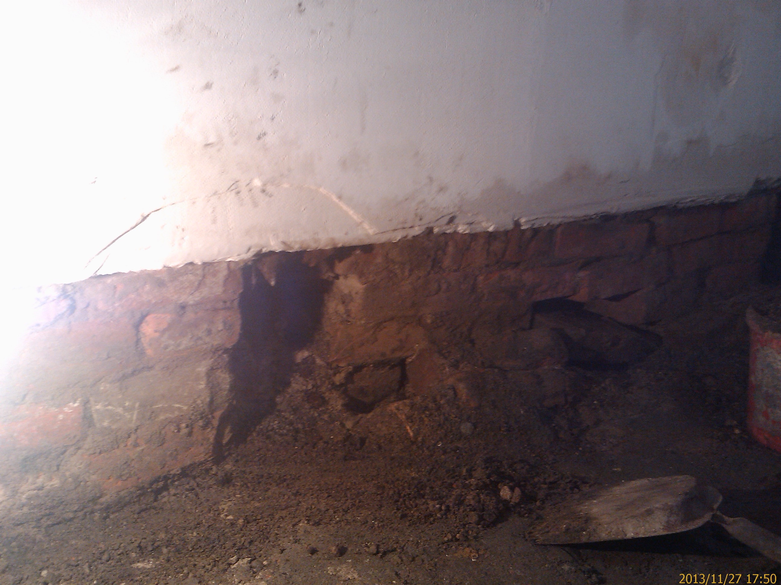

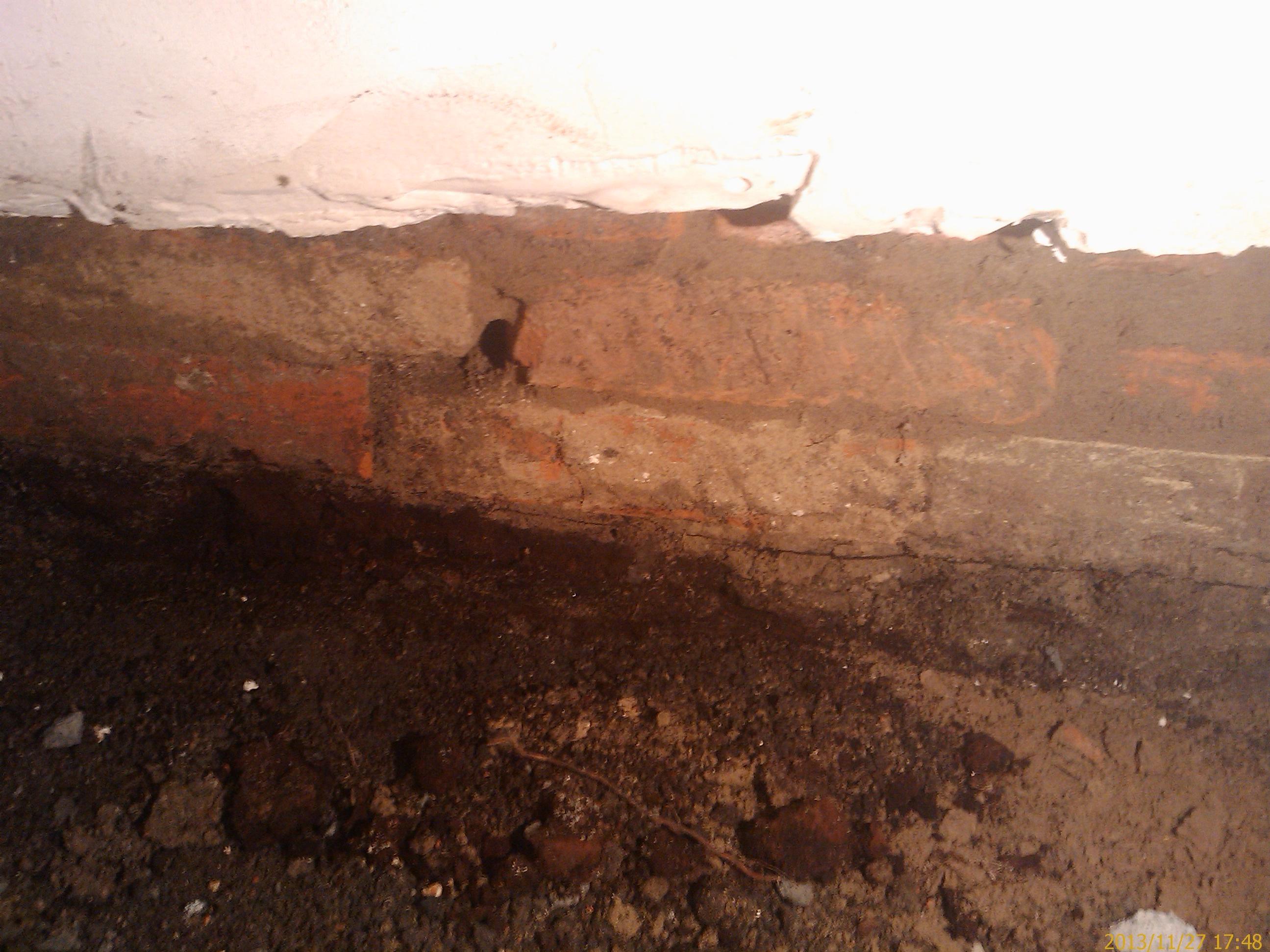

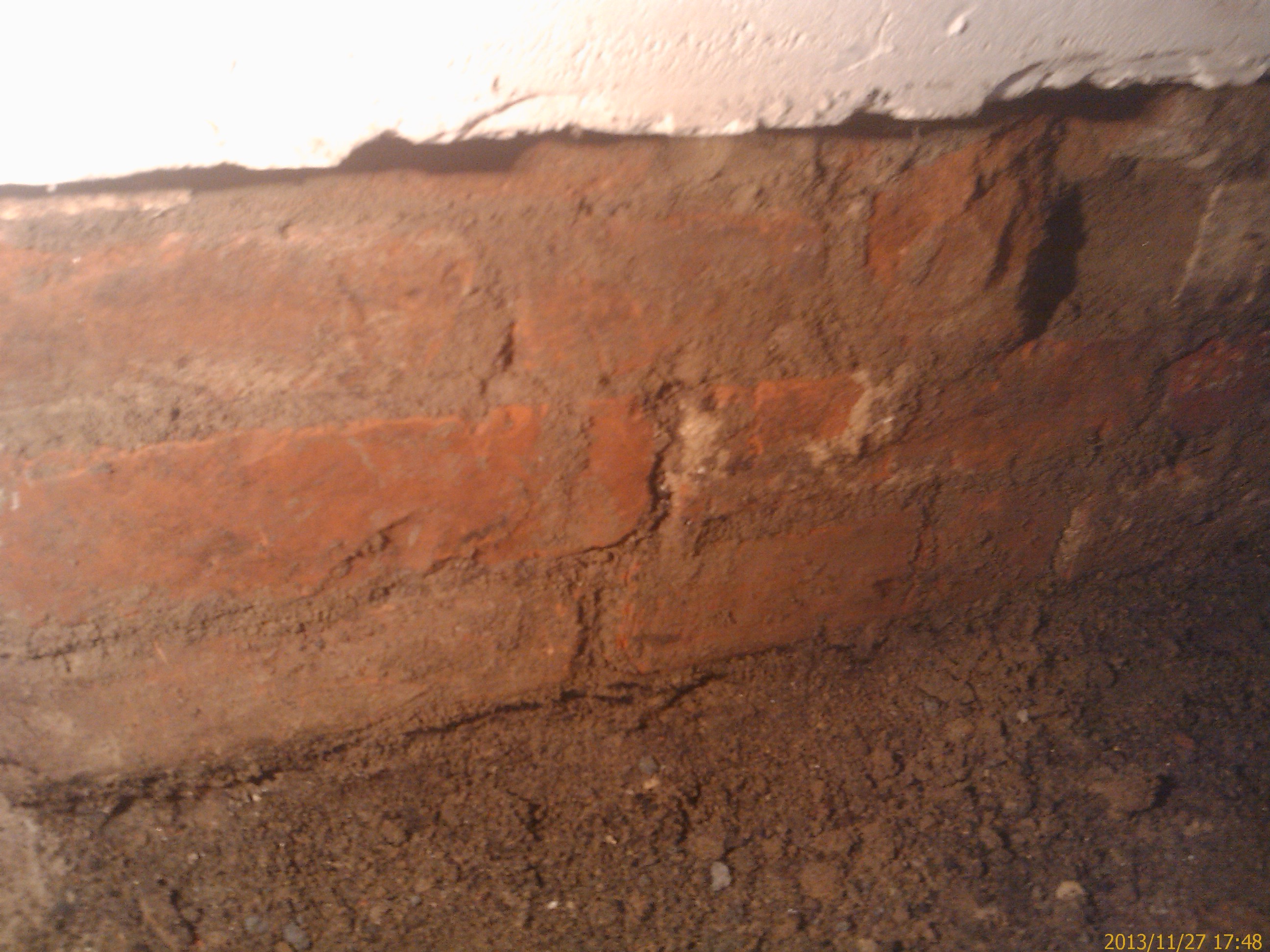

DiKraven Опубліковано: 27 листопада 2013 Автор Поділитись Опубліковано: 27 листопада 2013 Вот фото проблемной стены! Слов не хватает как рад тем кто ее построил так... Разбирать не хочу, уже и стена готова и потолок из ГК, поздно спохватился с помокрениями...((( Посилання на коментар Поділитися на інших сайтах More sharing options...
addinol Опубліковано: 27 листопада 2013 Поділитись Опубліковано: 27 листопада 2013 Может частями подрывать и гидроизолировать,ну кусками по 50см чтобы все сразу не оголять,но дерево сгнило и как она держится на воздухе?Нужно наверно подливать бетон плюс арматура но только частями.А стена межкомнатная? Посилання на коментар Поділитися на інших сайтах More sharing options...
DiKraven Опубліковано: 27 листопада 2013 Автор Поділитись Опубліковано: 27 листопада 2013 addinol, Стена идет на улицу, а за ней в плотную достроена в полтора кирпича еще стена, но уже на фундаменте! Уже думал может вбить (каким-то образом) под кирпичную стену каменные глыбы, даст ли это результат? И как быть в таком случае с гидроизоляцией? Посилання на коментар Поділитися на інших сайтах More sharing options...

Dex-paketa Опубліковано: 27 листопада 2013 Поділитись Опубліковано: 27 листопада 2013 А что если чуть усилить конструкцию и так и оставить? Например, про сверлить штыри возле низа и залить чтобы сделать пяту. Думаю, простоит еще долго. А вот с гидроизоляцией вопрос, может какие средства, типа пенетрата, по кирпичу? Снаружи, желательно. Пропеллера бы спросить ) Посилання на коментар Поділитися на інших сайтах More sharing options...
DiKraven Опубліковано: 27 листопада 2013 Автор Поділитись Опубліковано: 27 листопада 2013 Dex-paketa, Меня больше волнует вопрос с гидроизоляцией, усилить больше вариантов можно подобрать. Попробовал сегодня обогревателем сушить кирпичи, хочу посмотреть или очень быстро влагу наберет. Почитал еще по поводу инъекций в кирпичную кладку, но вот опасаюсь в надежности и положительном результате данного способа. Снаружи, желательно. Снаружи очень проблематично добраться до этой стены Посилання на коментар Поділитися на інших сайтах More sharing options...
DiKraven Опубліковано: 28 листопада 2013 Автор Поділитись Опубліковано: 28 листопада 2013 Попробовал швы во втором ряду от пола и они поддаются выковыриванию. Подумал, что если удалить все швы по линии, до следующей (нормальной) стены и просунуть на их место крепкую пленку? Даст ли это защиту от влаги, ну и плюс вскрыть гидрой какой-то?! Посилання на коментар Поділитися на інших сайтах More sharing options...
addinol Опубліковано: 28 листопада 2013 Поділитись Опубліковано: 28 листопада 2013 Я бы все разобрал ,подлился к фундаменту тот что с другой стороны и выложыл новую стену.Да накладно немного но спокойней и надолго (на наш век хватит), просто разные конструктивные предложения и не очень:D могут не сработать а денежки на ветер и гарантий не каких Посилання на коментар Поділитися на інших сайтах More sharing options...
DiKraven Опубліковано: 28 листопада 2013 Автор Поділитись Опубліковано: 28 листопада 2013 addinol, дело в том что выходит "деньги на ветер", разбирать ГК потолок, в трубу шпаклевка со стены... да и зима на дворе, стремно начинать такое. Посилання на коментар Поділитися на інших сайтах More sharing options...

Propeller Опубліковано: 28 листопада 2013 Поділитись Опубліковано: 28 листопада 2013 Вот фото проблемной стены! Слов не хватает как рад тем кто ее построил так... Разбирать не хочу, уже и стена готова и потолок из ГК, поздно спохватился с помокрениями...((( Какая толщина стены? Посилання на коментар Поділитися на інших сайтах More sharing options...
DiKraven Опубліковано: 28 листопада 2013 Автор Поділитись Опубліковано: 28 листопада 2013 Propeller, проблемной пол кирпича, а за ней сразу же, полтора кирпичная нормальная. Посилання на коментар Поділитися на інших сайтах More sharing options...

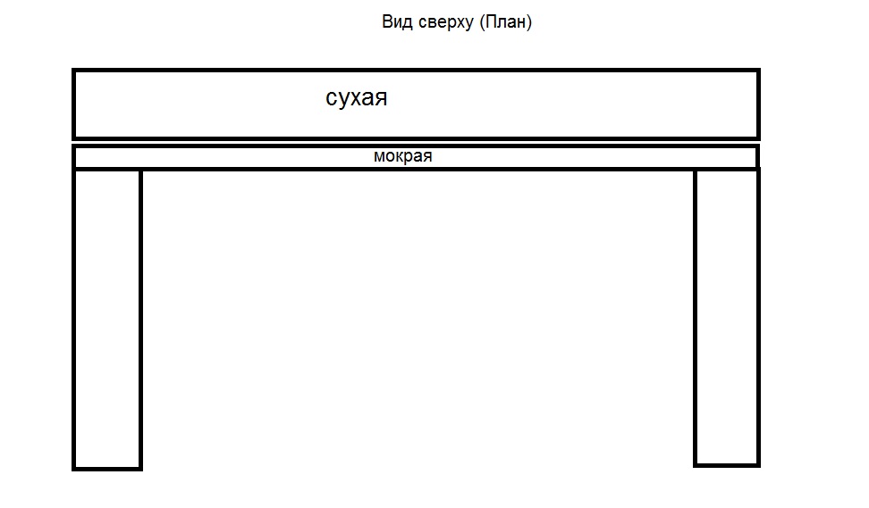

Propeller Опубліковано: 29 листопада 2013 Поділитись Опубліковано: 29 листопада 2013 У Вас так что ли? Посилання на коментар Поділитися на інших сайтах More sharing options...
DiKraven Опубліковано: 29 листопада 2013 Автор Поділитись Опубліковано: 29 листопада 2013 Propeller,Почти! Вторая стена (на нормальном фундаменте) достроена впритык первой (проблемной, мокнущей), то есть это две разных стены! Прочтите первое сообщение, я там описал что из себя представляет мой старый дом, может подскажите решение... П.С. Могу сфоткать другую стену, но завтра! Посилання на коментар Поділитися на інших сайтах More sharing options...

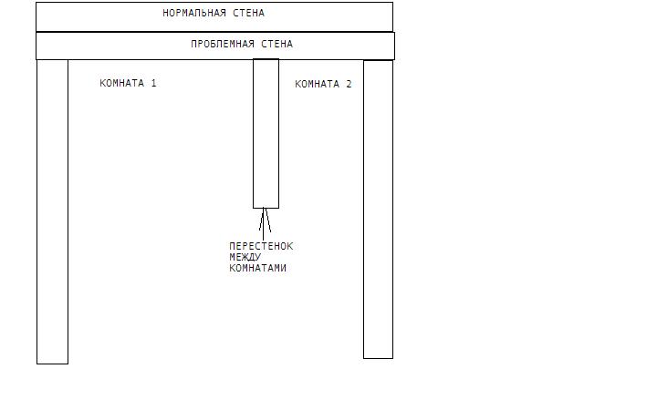

Propeller Опубліковано: 29 листопада 2013 Поділитись Опубліковано: 29 листопада 2013 Дружише! Проще было бы просто сделать небольшой рисунок. Меньше пришлось бы писать. Это вид сверху. Так? Посилання на коментар Поділитися на інших сайтах More sharing options...
DiKraven Опубліковано: 29 листопада 2013 Автор Поділитись Опубліковано: 29 листопада 2013 Propeller, Да! Все верно! Учту Посилання на коментар Поділитися на інших сайтах More sharing options...
Propeller Опубліковано: 29 листопада 2013 Поділитись Опубліковано: 29 листопада 2013 Тогда вопрос. Нафиг Вам эта ненужная конструкция ? Это перегородка. Она же ничего не несет судя по её толщине. Разберите её. Капиллярный подсос можно остановить. Но для этого нужно нижний от грунта межкипичный горизонтальный шов пропитать специальным составом. Обычно это делается под давлением. Но со стеной толщиной в пол-кирпича успех такой процедуры очень сомнительный. Посилання на коментар Поділитися на інших сайтах More sharing options...
DiKraven Опубліковано: 29 листопада 2013 Автор Поділитись Опубліковано: 29 листопада 2013 Propeller, Я же писал, что потолок уже собран, стена эта пошпаклевана, да и если ее разобрать, то выйдет просвет, а может и дом рухнет... Вот набросал, планировку, эта стена идет на 2 комнаты... Но до второй еще не дошел Посилання на коментар Поділитися на інших сайтах More sharing options...
Propeller Опубліковано: 29 листопада 2013 Поділитись Опубліковано: 29 листопада 2013 Propeller, Я же писал, что потолок уже собран, стена эта пошпаклевана, да и если ее разобрать, то выйдет просвет, а может и дом рухнет... Вот набросал, планировку, эта стена идет на 2 комнаты... Но до второй еще не дошел Капиллярщину в такой тонкой стене очень сложно победить. Подумайте о поэтапной замене нижних рядов кирпича (вся подземная часть + 2-3 ряда надземных) на бетон. В бетон,при желании, добавите гидроизоляционные добавки и всё. 1 Посилання на коментар Поділитися на інших сайтах More sharing options...
DiKraven Опубліковано: 29 листопада 2013 Автор Поділитись Опубліковано: 29 листопада 2013 Propeller, Вариант хороший, одному под силу такое осуществить? Если да, то как правильно начать, что нужно для этого? Посилання на коментар Поділитися на інших сайтах More sharing options...
