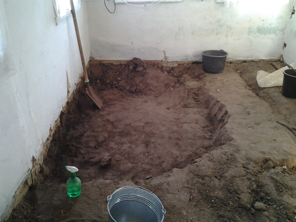

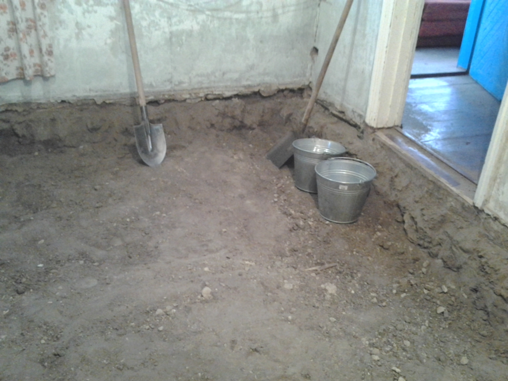

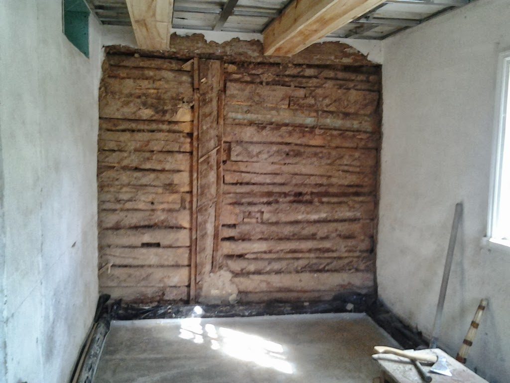

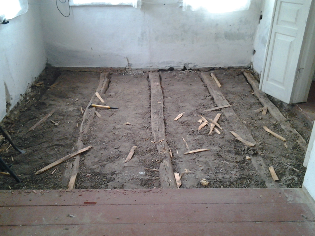

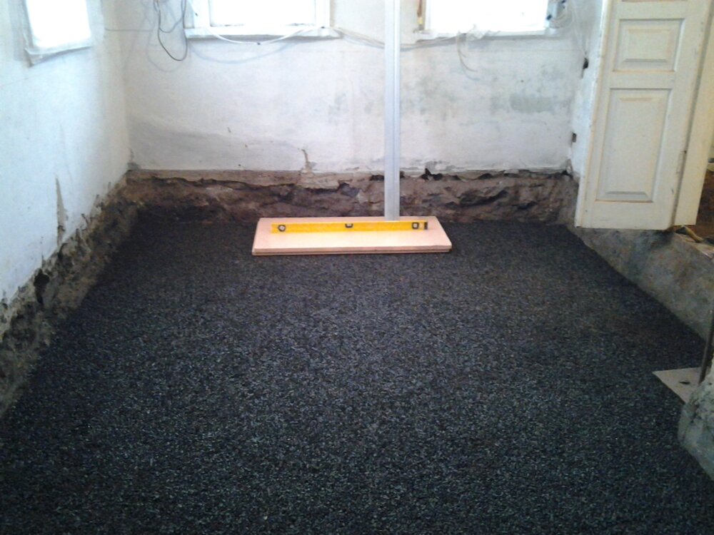

2234424 Опубліковано: 16 грудня 2013 Автор Поділитись Опубліковано: 16 грудня 2013 В сельских домах есть один огромный минус, это очень, ну ОЧЕНЬ холодный пол, в июле когда я мерял температуру на полу было +14, это конечно здорово не нужен кондиционер, но осенью когда я еще был на даче я запомнил что теплую обувь я не снимал. Вообще конечно полы по грунту на лагах это хорошо только в сравнении с грунтовыми полами :D. Обсудили с женой, приняли решение утеплить полы и сделать отопление в доме теплым полом (как основное отопление). Читал форумы, изучал, в итоге скопировал решение из УШП. Убрали старые доски, лаги, откопали 30 см. вниз. 3 см. - слой мелкого щебня. 2 см. - песчаный выравнивающий слой. 10 см. (2 х 5см) - два слоя экструдированного пенополистирола 8 см. - первый слой бетона железная сетка 5 х 5 см. вяжем пластиковыми хомутами трубы ТП мп 16 7 см. - второй слой бетона (бетон разделен на слоя для более быстрого прогрева вверх), а толщина 15 см. как небольшой ТА для выравнивания температуры если отключили свет или какая-то проблема с отоплением 1 см. финишное покрытие В итоге получился пирог пола толщиной 30+1 см. (может быть 29 + 1), там бетон второй заливали ориентируясь на высоту пола в ванной. Фото 1. Демонтаж старого пола Фото 2. Откапываем грунт и делаем -30 см. Фото 3. Другая комната, перепад высот со старым полом. Фото 4. Отсыпали одну из комнат щебнем и протрамбовали его ручной трамбовкой. 10 Посилання на коментар Поділитися на інших сайтах More sharing options...

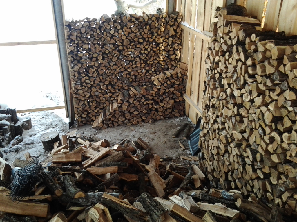

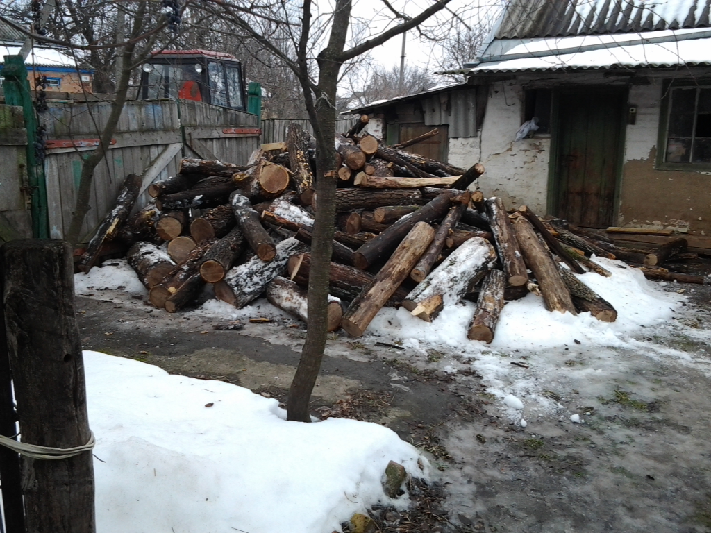

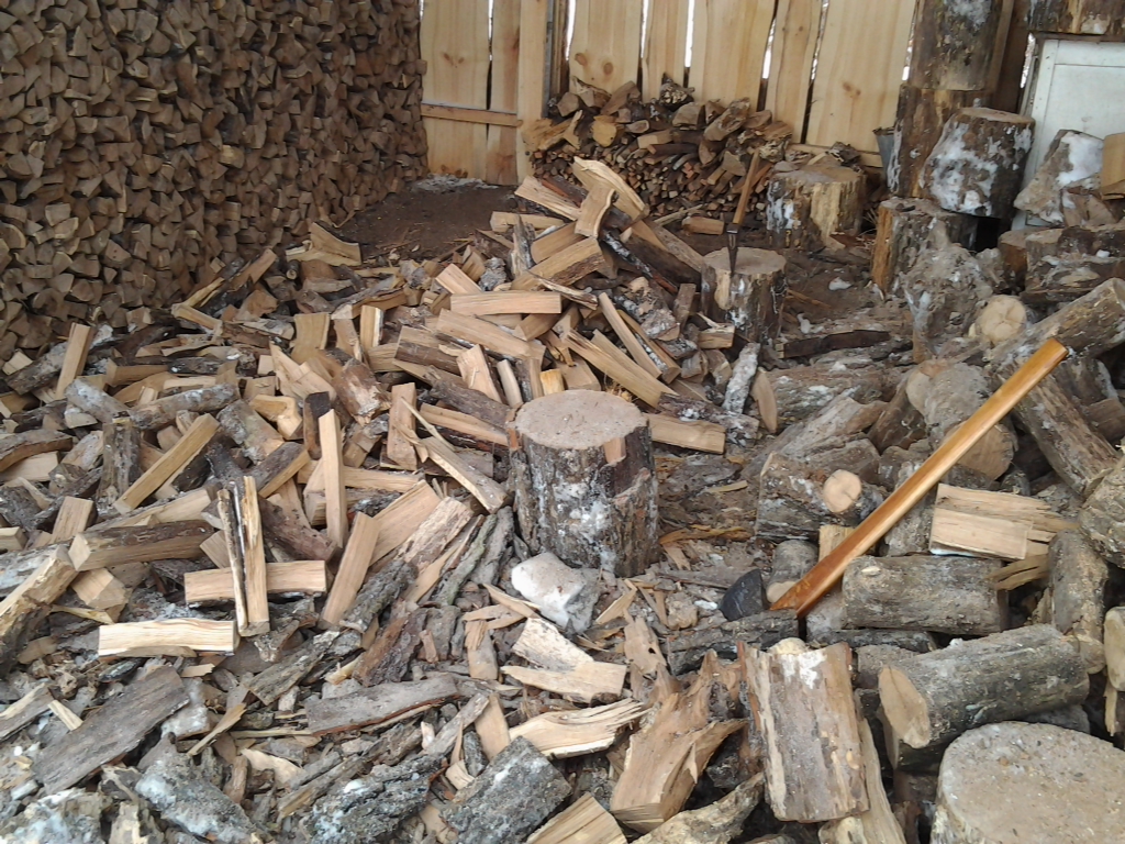

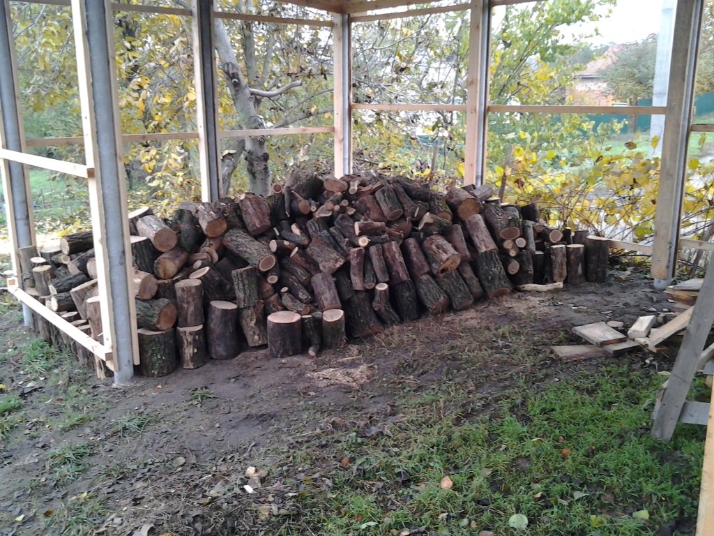

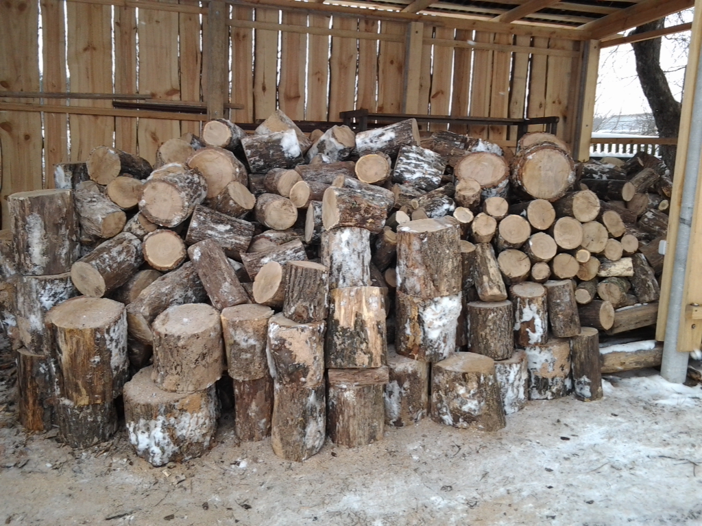

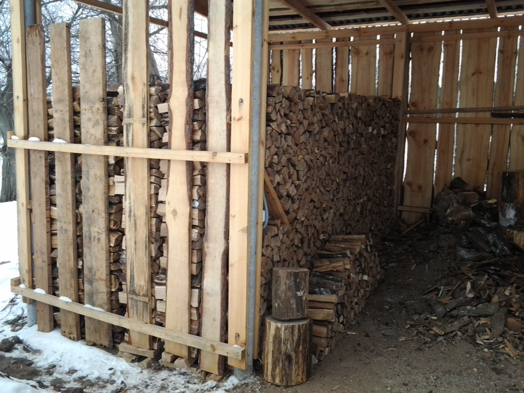

2234424 Опубліковано: 16 грудня 2013 Автор Поділитись Опубліковано: 16 грудня 2013 В январе 2013 купил еще одну машину дров, так как определился что в будущем обязательно буду ставить пиролизный дровяной котел для отопления дома, цену на газ спрогнозировать сложно, но вот если что-то случится с подачей газа то без дров не обогреться. Электричества у меня всего 3 квт, и если что-то не так с газом - все село будет греться электрикой и она "быстро закончится". Вторая машина дров - 1200 грн. за 7 складометров дуба. Двое рабочих пилили, перевозили под навес и кололи дрова 5 рабочих дней (по сути полная рабочая неделя). Суммарно сложено на хранение и просушку 14 складометров дубовых дров. Этого должно хватить минимум на одну зиму. 4 Посилання на коментар Поділитися на інших сайтах More sharing options...

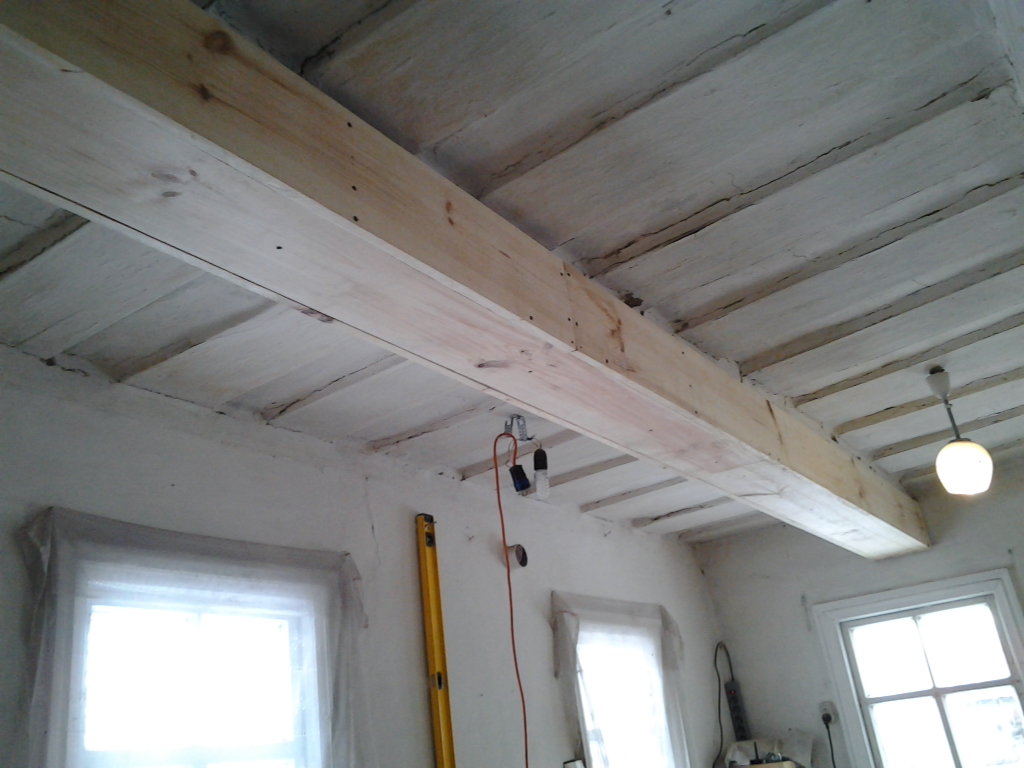

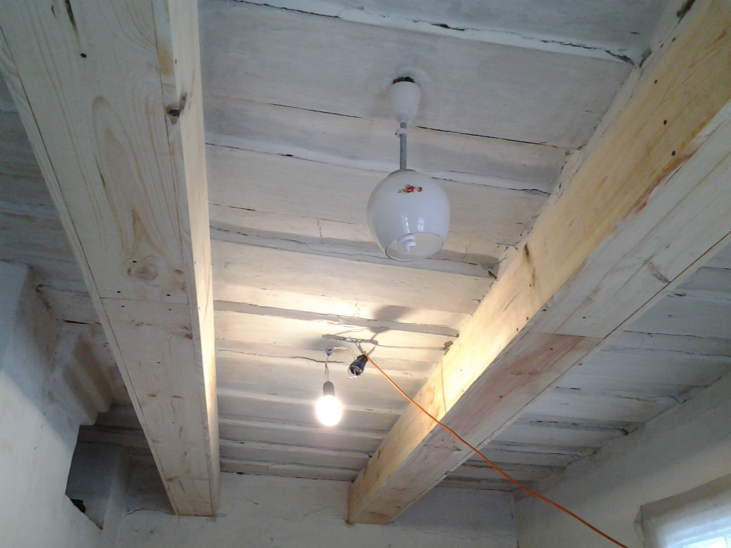

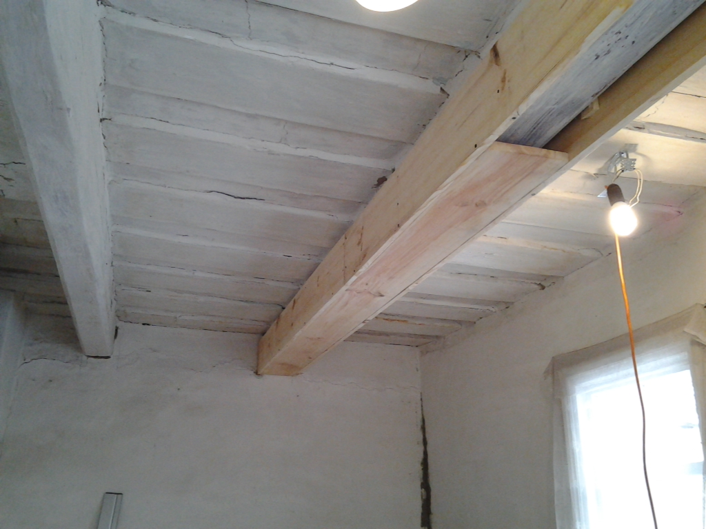

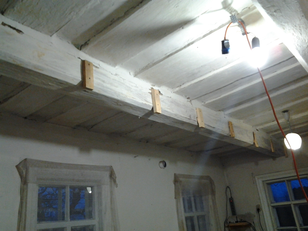

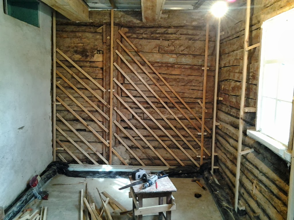

2234424 Опубліковано: 16 грудня 2013 Автор Поділитись Опубліковано: 16 грудня 2013 январь-февраль 2013 Начинаем работы по косметическому ремонту потолка. Кривые и некрасивые балки, и доски перекрытия на которые уложена глина сверху. Идея ремонта - обшить балки досками и выровнять их, сделать более массивными. А между балками зашить гипсокартоном и покрасить белой краской. Цвет балок пока не решили какой делать, оставляем как есть дерево без отделки. 5 Посилання на коментар Поділитися на інших сайтах More sharing options...
ангелос Опубліковано: 17 грудня 2013 Поділитись Опубліковано: 17 грудня 2013 В январе 2013 купил еще одну машину дров, так как определился что в будущем обязательно буду ставить пиролизный дровяной котел для отопления дома, цену на газ спрогнозировать сложно, но вот если что-то случится с подачей газа то без дров не обогреться. Электричества у меня всего 3 квт, и если что-то не так с газом - все село будет греться электрикой и она "быстро закончится". Вторая машина дров - 1200 грн. за 7 складометров дуба. Двое рабочих пилили, перевозили под навес и кололи дрова 5 рабочих дней (по сути полная рабочая неделя). Суммарно сложено на хранение и просушку 14 складометров дубовых дров. Этого должно хватить минимум на одну зиму. хороший сухостой и сучков минимум 1 Посилання на коментар Поділитися на інших сайтах More sharing options...

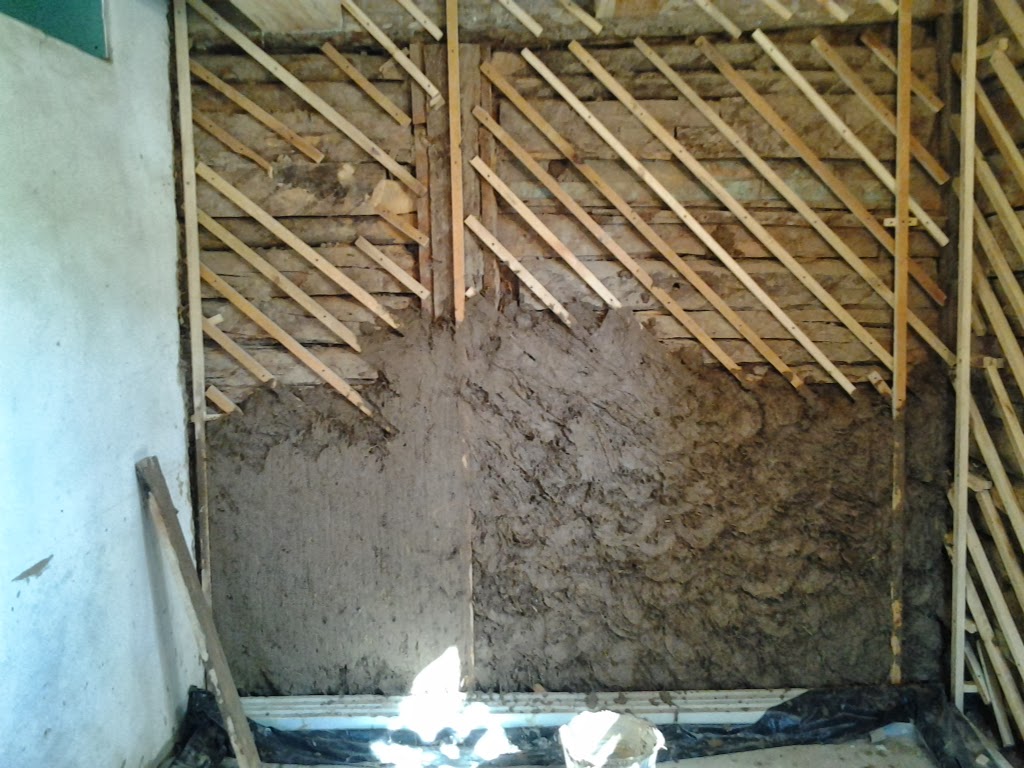

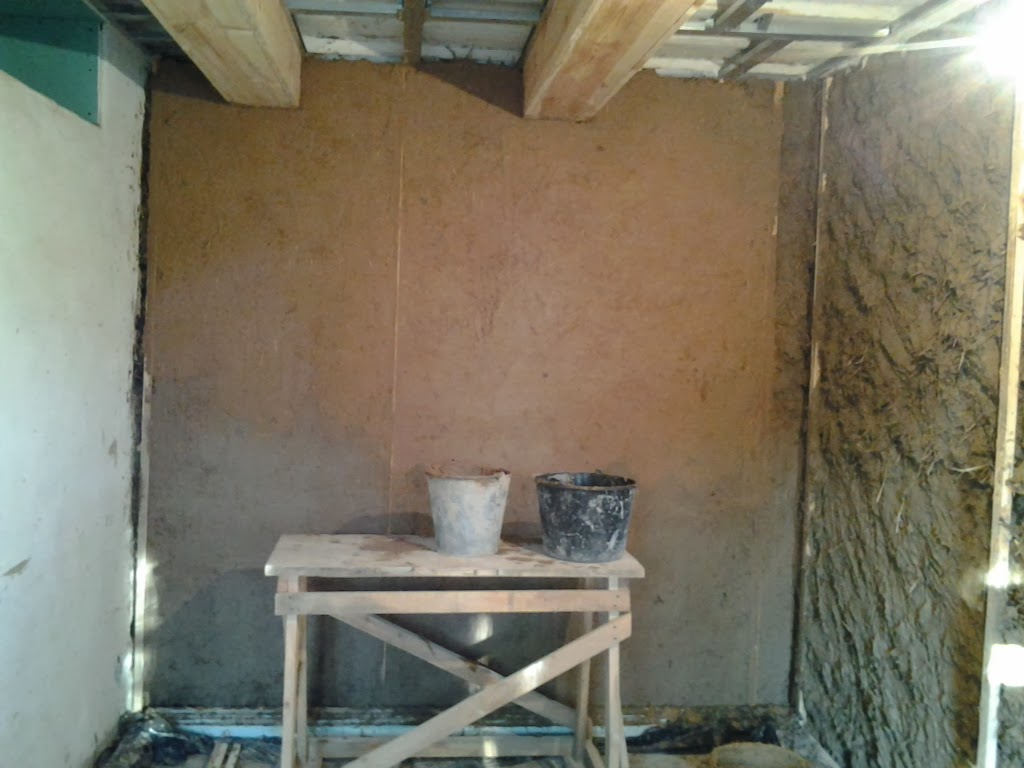

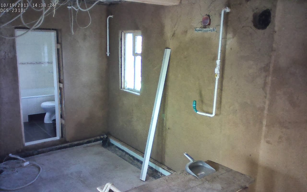

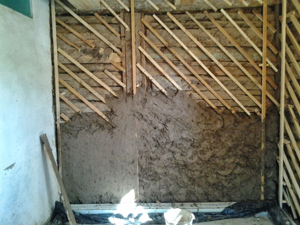

DEN24 Опубліковано: 24 грудня 2013 Поділитись Опубліковано: 24 грудня 2013 например я сделал глиняно-соломенную штукатурку в доме, такую же как и была до того, чтобы сохранить дерево из которого построен дом с помощью глины. Кстати очень интересный момент"глиняная штукатурка". Зачастую гипсокартоном ща обшивают, а тут обратно к истокам возвращаемся. У Вас прям экостроительство, что не может не радовать и тем интереснее тема как для меня. Фото есть процеса отштукатуривания и если можно поподробней описание. И как финиш стен будет выглядеть (побелка, покраска и тд)? 2 Посилання на коментар Поділитися на інших сайтах More sharing options...

2234424 Опубліковано: 24 грудня 2013 Автор Поділитись Опубліковано: 24 грудня 2013 Кстати очень интересный момент"глиняная штукатурка". Зачастую гипсокартоном ща обшивают, а тут обратно к истокам возвращаемся. У Вас прям экостроительство, что не может не радовать и тем интереснее тема как для меня. Фото есть процеса отштукатуривания и если можно поподробней описание. И как финиш стен будет выглядеть (побелка, покраска и тд)? Об этом будет несколько постов, и о деревянной обрешетке-дранке, и о измельчении соломы, и о замесе этого добра вручную (вножную), и о том сколько рабочие жаловались как это тяжело. Могу сказать так - по времени мы уже потратили больше 6 месяцев на эту штукатурку на общей площади стен до 100 м2 (стен, не комнат!), и я думаю что реально закончим штукатурку так чтобы сделать побелку в январе-феврале. Очень много времени забирает просушка, потом трескается, потом опять затираешь, а она опять трескается...и наша песня хороша - опять все то же самое. :D Отделка планируется - побелка мелом, в стиле украинской мазанки, правда тут с некоторыми оговорками, потому что на кухне там будет плитка на фартуке, в столовой будет масса всяких полок и шкафчиков - дом очень маленький надо использовать каждый свободный сантиметр эффективно, в столовой же будет кино и музыка - то есть и техника, короче реально я думаю что стен останется 30% того что видно. Остальное будет закрыто шкафами. Немножко фоток для "иллюстрации". Более детально буду это описывать, как только будет время и возможность. Последние две фотки иллюстрируют как выглядит комната после просушки перед началом первой (из нескольких затирок для создания ровной стены). Вторая фотка это после первой затирки, влаги немеряно, и затирать надо будет еще пару раз минимум. В общем глина + солома == долго! Зато очень натурально, и по моему оно того стоит. 9 Посилання на коментар Поділитися на інших сайтах More sharing options...
DEN24 Опубліковано: 24 грудня 2013 Поділитись Опубліковано: 24 грудня 2013 Да, надо уметь с глиной работать, но этот труд вернется сторицей для Вас. Глина имеет свойство при избытке влаги ее забирать,а при еенедостатки отдавать, соответственно в доме образуется благоприятный микроклимат. Потому и спится крепко и здоровье прибавляется. 4 Посилання на коментар Поділитися на інших сайтах More sharing options...

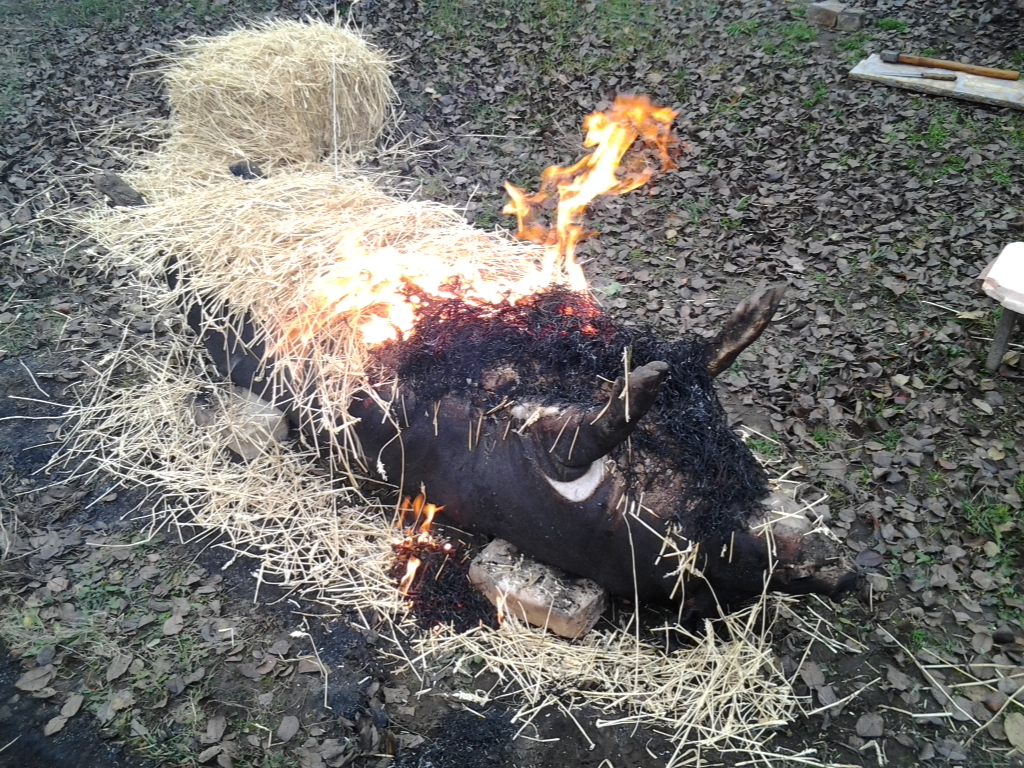

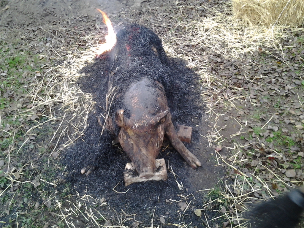

trik Опубліковано: 24 грудня 2013 Поділитись Опубліковано: 24 грудня 2013 Поросенка смалить удобнее всего газовой паяльной лампой. 1 раз смалим обдираем, потом еще раз смалим, моем, обдираем. Потом обкладываем соломой немного смачиваем ее водой и снова смалим. После этого обдираем в чистовую. Сало при таком способе получается мягусенькое и очень ароматное. И делать это желательно не на кирпичах. Неудобно же. А с глиняной штукатуркой чего то не того. Не должна она так сильно трескаться. Видать самого главного связующего компонента (конского навоза) там не хватает. 4 Посилання на коментар Поділитися на інших сайтах More sharing options...

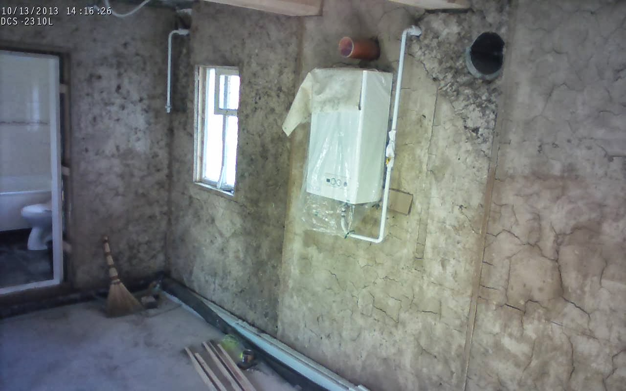

2234424 Опубліковано: 24 грудня 2013 Автор Поділитись Опубліковано: 24 грудня 2013 А с глиняной штукатуркой чего то не того. Не должна она так сильно трескаться. Видать самого главного связующего компонента (конского навоза) там не хватает. Да, я тоже об этом думал, что не зря люди раньше конский навоз использовали, но вы знаете что такое современное село - коней просто нет. У многих даже свиней нет, слава богу хоть куры или утки у людей есть. Так что да, вы правы, технология нарушена, но мы практически уже сделали все достаточно симпатично, основное время берет просушка. А еще мне очень нравится как можно отремонтировать кусочек такой стены - взял глины, замешал, заделал дырку, получил ровную стену. Голыми руками делается за 5 минут. Бетонные стены так не отремонтируешь. В общем и целом я очень доволен этим выбором - глина на стены. Я раз 30 или 40 слышал от рабочих да и других людей - зашей гипсокартоном, но я то насмотрелся на гипсокартон в офисе, мне в селе глину подавай, а я как говорил парень упертый, если решил чего - сделаю. Вот так мы и делаем экологичный домик для себя. 2 Посилання на коментар Поділитися на інших сайтах More sharing options...
DEN24 Опубліковано: 24 грудня 2013 Поділитись Опубліковано: 24 грудня 2013 Трескается от того что быстро воду отдает. Думаю что с добавлением песка и извести раствор был бы более пластичным и потдатливым. 4 Посилання на коментар Поділитися на інших сайтах More sharing options...
2234424 Опубліковано: 24 грудня 2013 Автор Поділитись Опубліковано: 24 грудня 2013 Трескается от того что быстро воду отдает. Думаю что с добавлением песка и извести раствор был бы более пластичным и потдатливым. Песок добавляли в финишный слой. А вот извести в стенах дома я бы не хотел. Погреб - пожалуйста, а вот в стенах - сомнительное удовольствие. Посилання на коментар Поділитися на інших сайтах More sharing options...
DEN24 Опубліковано: 24 грудня 2013 Поділитись Опубліковано: 24 грудня 2013 Известь это эко материал 2 Посилання на коментар Поділитися на інших сайтах More sharing options...
2234424 Опубліковано: 24 грудня 2013 Автор Поділитись Опубліковано: 24 грудня 2013 Известь это эко материал Я не эксперт, но точно помню что в домах использовали мел. В сараях и погребах известь. Может я что-то путаю? Изучу этот вопрос более детально когда-то. С другой стороны теплый кладочный раствор это цементно-песчано-известковый, и возможно вы и правы. Но я не захотел использовать известь сознательно, я не вижу проблемы на стенах без извести все равно сделаем красиво и надежно. Посилання на коментар Поділитися на інших сайтах More sharing options...

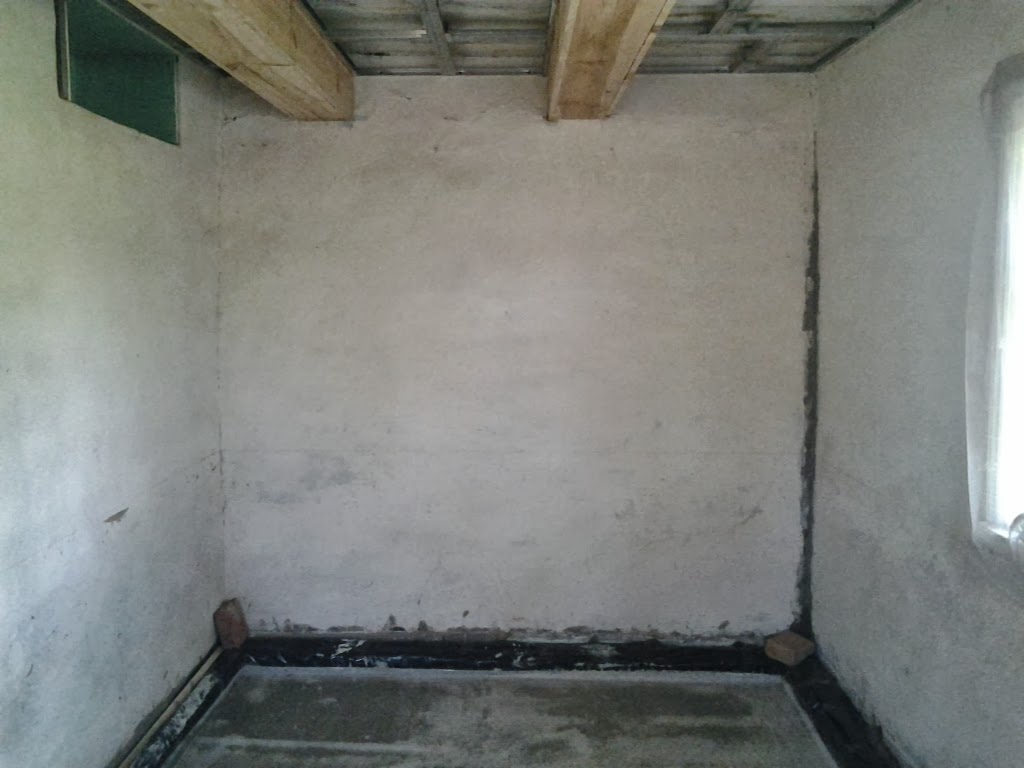

matrot Опубліковано: 25 грудня 2013 Поділитись Опубліковано: 25 грудня 2013 Отделка планируется - побелка мелом, в стиле украинской мазанки,.... Побелка мелом, хотя и возвращает нас к истокам, весьма не практична. Постоянная пыль и одежда в белых полосах. Лучше пропитать грунтовкой и покрасить водоэмульсионкой. Очень практично, от побелки не отличить. Еще старые дома имеют весьма тонкие потолки, которые нуждаются в дополнительном утеплении. Это сложилось исторически, из-за слабой несущей способности балок, а также из-за наличия зимой (как правило) большого количества сена на чердаке. Финишную отделку лучше проводить глиняно-песчаным раствором с добавлением кизяка, или половы(менее эстетично). По растворам можно много нагуглить. При строительстве не забываем про народный газоблок - саман! 2 Посилання на коментар Поділитися на інших сайтах More sharing options...
DEN24 Опубліковано: 25 грудня 2013 Поділитись Опубліковано: 25 грудня 2013 Лучше пропитать грунтовкой и покрасить водоэмульсионкой. Незнаю как после этого глиняная стена дышать будет. Глинянная стена должна свободно поглащать избыток влаги и отдавать ее. С ивестью таких вопросов не вопросов не возникнет. Может не так бело как мелом, но зато мораться не будет одежда, жечков паучков в разы меньше, ни какого вреда здоровью (ее в пищевой пром-и применяют). Глина комкуется и поэтому ее необходимо нормально замесить, а это ох как не просто. (имхо поэтому у Вас и стены лопались, неравномерное испарение влаги). Вообще идеально это когда глину проморозить (вылежать), кристалы льда ее разрывают на мелкую фракцию и исчесает комковидность, после с ней приятно работать. Понятно что это время, но тут уж ни чего не поделаешь. Поэтому я и советовал известь добавлять - она придает пластичности, а глину пару дней замачивать. 3 Посилання на коментар Поділитися на інших сайтах More sharing options...
matrot Опубліковано: 25 грудня 2013 Поділитись Опубліковано: 25 грудня 2013 Незнаю как после этого глиняная стена дышать будет. Глинянная стена должна свободно поглащать избыток влаги и отдавать ее. ........ Я, в своей жизни, руководствуюсь простым правилом, не входить в крайности. В стремлении к экологически чистым вещам создается ряд мифов, зачастую доходящих до абсурда. Я прожил в доме с глиняной побелкой более 20 лет. Я сильно сомневаюсь в полезности постоянной взвешенной пыли из мела и других вещей в воздухе во всем доме. Это постоянный микродождик с мела. Если следовать традициям, то побелка мелом должна проводиться ежегодно, как минимум. Для этого необходимо время и силы. Побелка известью мне просто не нравиться. Последние годы у нас простые обои и водоэмульсионка. Мне комфортнее с обоями. По поводу дышать. А зачем стенам дышать? Каким воздухом они должны дышать - свежим наружным, или комнатным? Как стены определяют избыточную влажность? Зачем из комнат убирать влагу, при ее постоянном дефиците зимой? Я не хочу тут устраивать дискуссию по этим вопросам. Просто задавайте их себе сами, когда принимаете решения. 2 Посилання на коментар Поділитися на інших сайтах More sharing options...
