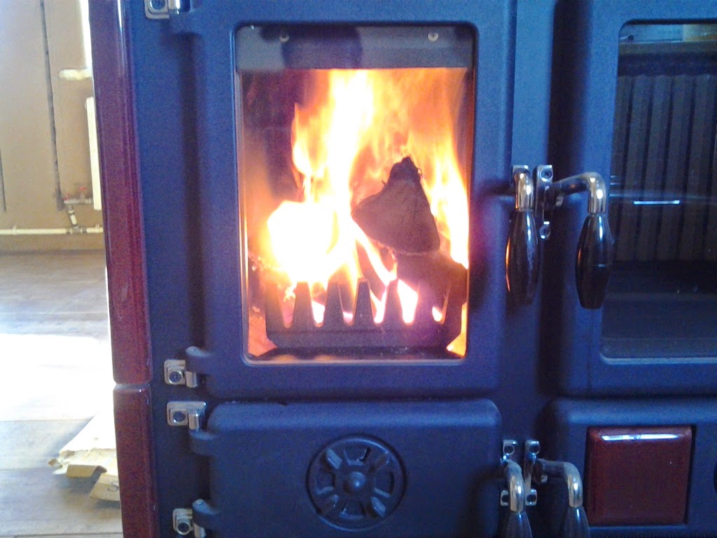

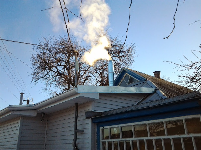

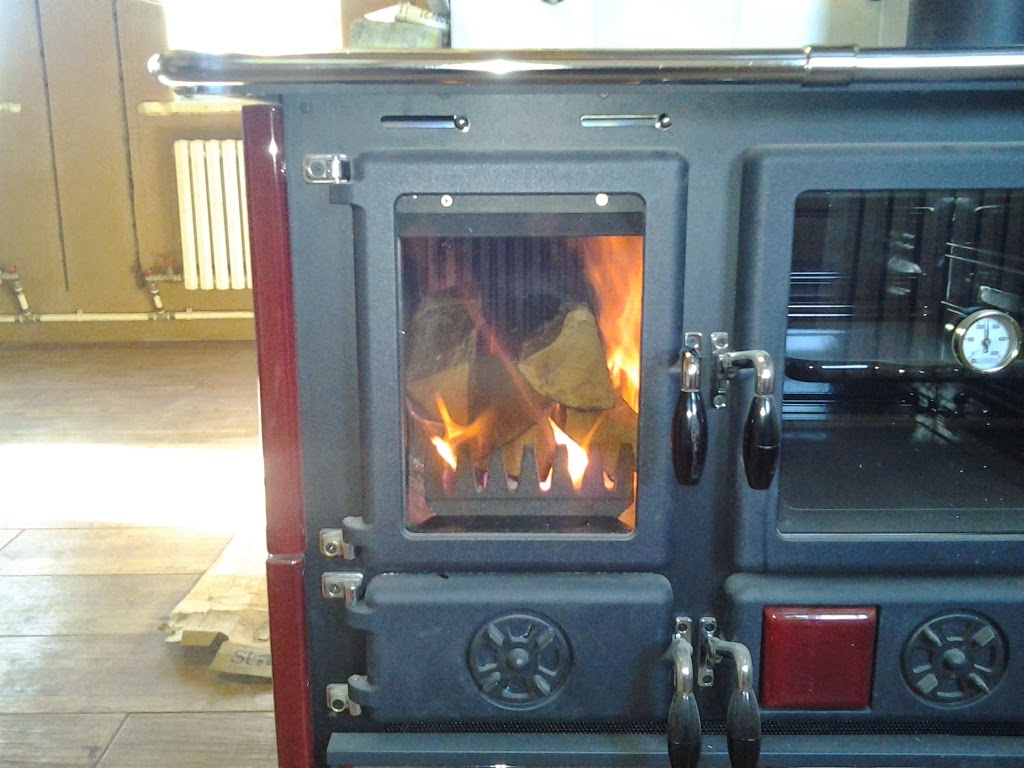

2234424 Опубліковано: 18 лютого 2015 Автор Поділитись Опубліковано: 18 лютого 2015 Пока нечего писать, все стройпроцессы в вялотекущем режиме. Поэтому: Мороз и солнце, день чудесный Еще ты топишь печь, мой друг прелестный :D Пора, дровишек еще закинуть, И дом прогреть, чтоб не остыл он Может стихи у меня и так себе, но зато позитива хоть отбавляй. У нас утром -15. И печку топим, чтобы сэкономить дорогой газ который обещают не то на 280% поднять, не то еще больше... брр, хорошо что у меня печка есть и дрова дубовые сухие лежат, сохнут, всегда. Пусть всегда будет солнце, пусть всегда будет небо, пусть всегда будет мама, и пусть всегда будут в запасе сухие дрова. 5 Посилання на коментар Поділитися на інших сайтах More sharing options...

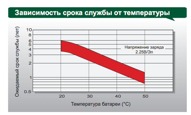

2234424 Опубліковано: 22 лютого 2015 Автор Поділитись Опубліковано: 22 лютого 2015 Что касается техпомещений с теплоизбытками, мы в проектах обычно первым делом пытались решить проблему вентиляцией. Все-таки шумность там не так критична как в жилых, вентиляция как правило проще и экономичнее кондиционирования. Если не секрет, откуда инфа про уменьшения ресурса батареи? Я как-то такого не встречал... ПС мультисплит имхо смысла не имеет поскольку выходит дороже двух отдельных Вентиляцией проблему не решить, как ее решишь если на улице +27 летом, а мне надо +20 в техпомещении, а там сервера фигачат, ИБП онлайновый постоянно вентилятор крутит, плюс роутеры/коммутаторы и прочая фигня выделяющая тепло. У меня там мини-серверная, мини-бойлерная, постирочная, и электрощитовая - короче жесть. Кондер там нужен. Про аккумуляторы: вот паспорт leoton.ua/files/leoch/djm/DJM12200.pdf и я приложил картинку из него к этому сообщению. Поднятие температуры с +20С до +30С сокращает срок службы с 6 до 4 лет (при цене аккумулятора 500 долларов это меняет цену года с 80 долларов в год до 125 долларов в год). Кроме этого все компьютерное, да и электрооборудование (тот же стабилизатор напряжения или ИБП), рассчитаны на эксплуатацию +20. 1 Посилання на коментар Поділитися на інших сайтах More sharing options...
ws4 Опубліковано: 22 лютого 2015 Поділитись Опубліковано: 22 лютого 2015 Исходя из картинки при 20С срок от 3,5 до 6 лет, при 30С от 2,5 до 4. При этом в инструкции указана рабочая температура 25+/-3С и срок 12 лет. Дело конечно Ваше но я б не заморачивался кондиционированием. Не та это серверная чтоб не обойтись обычной вентиляцией. Аккум если на полу и не нагреется выше 25 даже в жару. Да и в закрытых бесперебойниках батареи прекрасно работают по 10 лет, а там, внутри корпуса, явно выше 20С. Посилання на коментар Поділитися на інших сайтах More sharing options...
3BIP Опубліковано: 23 лютого 2015 Поділитись Опубліковано: 23 лютого 2015 Поднятие температуры с +20С до +30С сокращает срок службы с 6 до 4 лет Представьте себе при какой температуре работают в незимнее время автомобильные аккумуляторы. Я так думаю, что температура в летнее время под капотом достигает очень больших величин. Намного больших, чем ваши +30 градусов. И срок службы батарей от этого меньше не становится. Посилання на коментар Поділитися на інших сайтах More sharing options...
2234424 Опубліковано: 23 лютого 2015 Автор Поділитись Опубліковано: 23 лютого 2015 Представьте себе при какой температуре работают в незимнее время автомобильные аккумуляторы. Я так думаю, что температура в летнее время под капотом достигает очень больших величин. Намного больших, чем ваши +30 градусов. И срок службы батарей от этого меньше не становится. Во первых стартерные аккумуляторы это не буферные аккумуляторы для ИБП. Во вторых я больше доверяю инструкции на аккумулятор, чем "предположениям" и "аналогиям". В третьих замена аккумулятора на автомобиле стоит 30-40 долларов и реальный срок службы 3-4 года. У меня же в системе ИБП аккумулятор за 500 долларов, и его расчетный срок службы если создать условия составит 10-12 лет. Обсуждение аккумуляторов и температуры предлагаю закончить, для меня очевидно что если в датацентрах ставят кондиционирование и в серверных комнатах, и стеллажи с аккумуляторами тоже кондиционируют, значит в этом есть смысл, там люди не дураки. У меня будет кондиционирование, и рабочая температура +20 (как в обычных серверных). Советы услышал, спасибо, но мнение не изменю. Добавлено через 6 минут Дело конечно Ваше но я б не заморачивался кондиционированием. Не та это серверная чтоб не обойтись обычной вентиляцией. Аккум если на полу и не нагреется выше 25 даже в жару. Да и в закрытых бесперебойниках батареи прекрасно работают по 10 лет, а там, внутри корпуса, явно выше 20С. Та я лучше заморочусь, кондер стоит 300$, проще поставить и быть уверенным что ничего от перегрева не остановится, ни сервера, ни сетевое оборудование, ни аккумулятор не будет перегреваться. Не та это серверная или та это вопрос ответ на который будет очевиден когда по перегреву полетит что-то в сервере (диски по 180$, или материнка за 600$). Я же 17 лет в IT, не забыли, я уже немножко из опыта видел как бывает что экономия на мелочах выходит потом боком, а охлаждение для оборудования это совсем не мелочи, это так же важно как и качественное электропитание. В закрытых бесперебойниках батареи не работают по 10 лет. Они дай бог чтобы по 3 года работали, причем даже через 3 года уже емкость проседает. Ведь там тонкие пластины в аккумуляторах. Аккумуляторы до 40 а/ч (внутри ИБП еще меньше стоят) - расчетный срок службы до 5 лет. Аккумуляторы 50-200 а/ч - расчетный срок службы до 10-12 лет. Технология идентична, только физическая толщина свинцовых пластин отличается, и износ (точнее выработка) быстрее происходит. 1 Посилання на коментар Поділитися на інших сайтах More sharing options...
