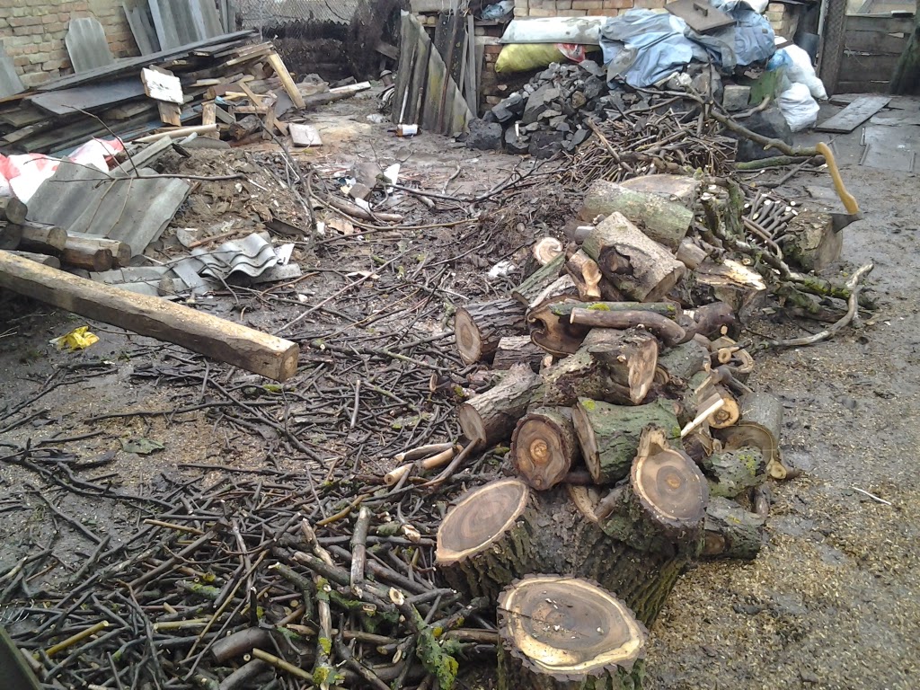

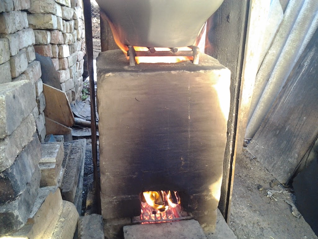

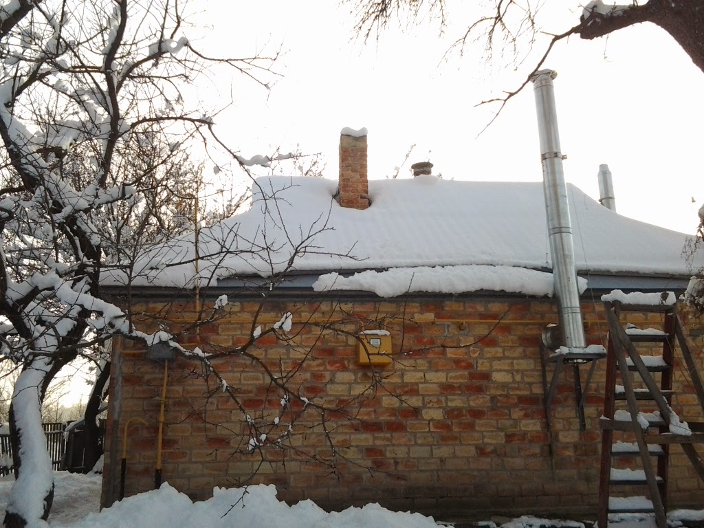

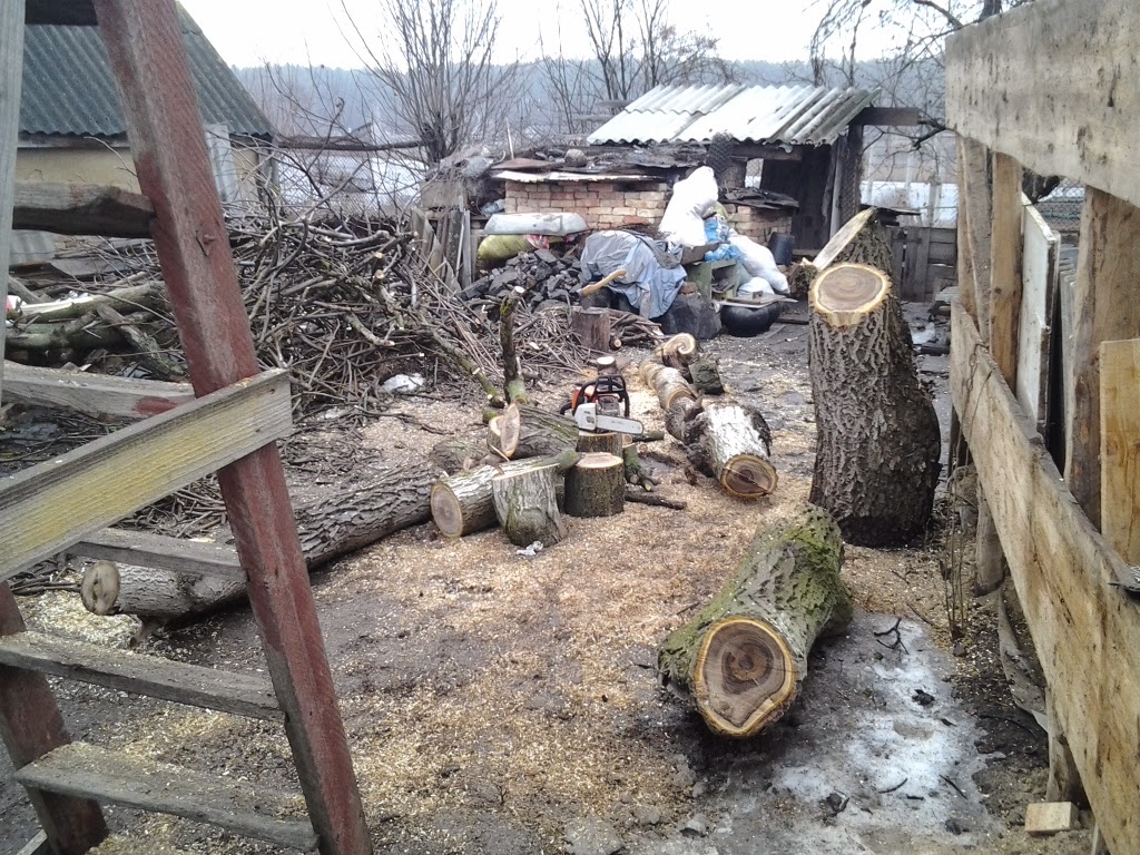

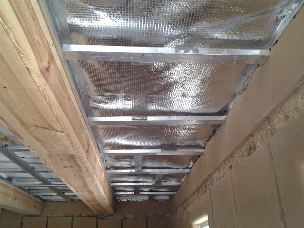

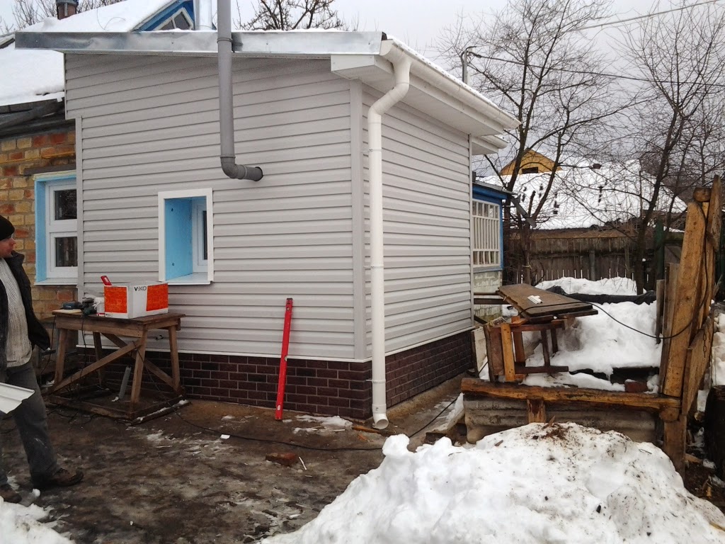

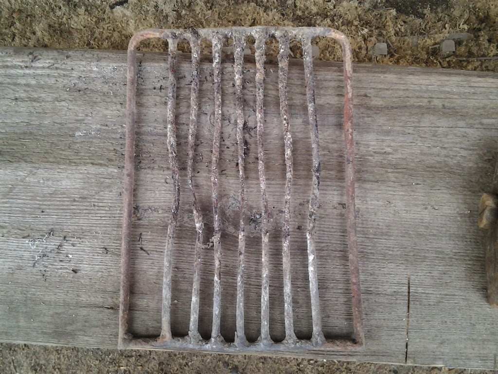

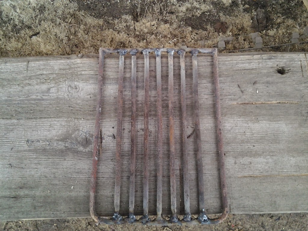

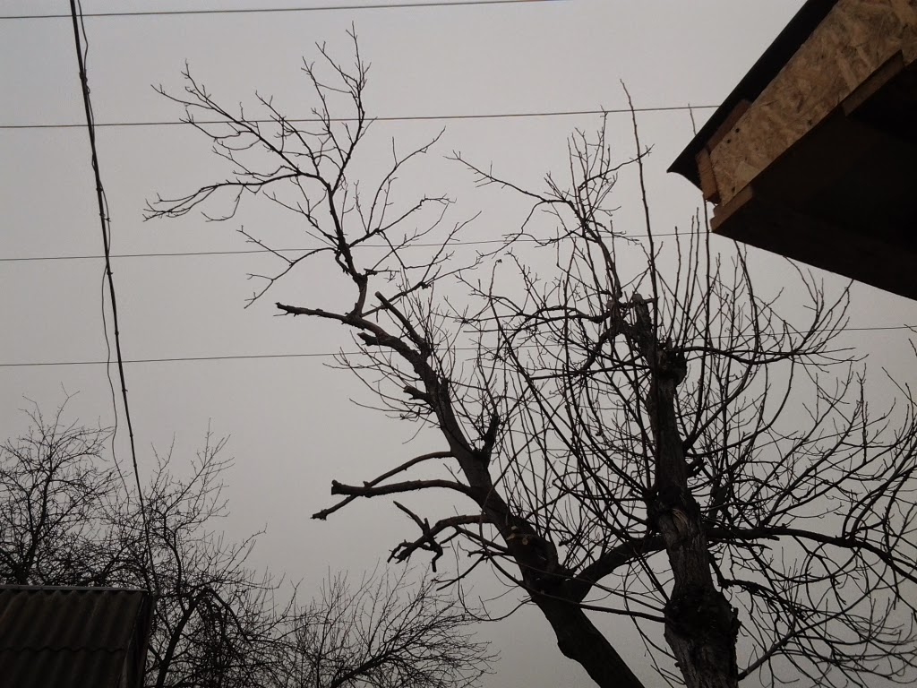

2234424 Опубліковано: 31 січня 2015 Автор Поділитись Опубліковано: 31 січня 2015 Январь был умеренным, но некоторые работы сделали. 1. Затянули между балками фольгированный паробарьер (защищаем от водяного пара из дома 40 см. утеплителя на чердаке). 2. Качество и температура горения в уличной печурке очень высокое, даже прогорает проволока на "колоснике" (это за пару месяцев так прогорело), но мы не гордые, взяли и новый сбацали. 3. Был во дворе аварийный орех, убрали его, теперь есть еще немного дров, лежат сохнут. 4. Настоящая метель, а за ней - самый красивый за эту зиму снежный пейзаж, вот бы лыжи и в лес... 5. На соседской крыше уже половина снега растаяла, это тепло из дома топит снег. 6. Крыша на моем доме снег лежит ровным слоем и не тает. Только возле кирпичного дымохода от теплого воздуха из комнаты (+20С) немного "подтаивает". Дымоход не работает, точнее работает как вытяжка естественным способом. 7. Закончили утепление ванной комнаты и внешней стены кладовой. Итого ванная полы 10 см. (5+5) ЭППС, стены 20 см. базальтовой ваты Paroc, потолок 40 см. базальтовой ваты. В результате с ~17C до ~22C поднялась температура. В кладовой получилось 5 см. по внешней стене базальтовой ваты и 30 см. на потолок. Сайдинг покупал уже по курсу доллара около 20... раньше я думал что сайдинг это недорого, похоже сейчас недорого уже ничего не бывает. В любом случае новая крыша, цокольный и стеновой сайдинг Royal, подшивка соффитом Royal, водосточка кажется Profil. 9 Посилання на коментар Поділитися на інших сайтах More sharing options...
3BIP Опубліковано: 2 лютого 2015 Поділитись Опубліковано: 2 лютого 2015 На последнем фото труба вентиляционная из канализационных труб - конденсат не собирается? Посилання на коментар Поділитися на інших сайтах More sharing options...
2234424 Опубліковано: 2 лютого 2015 Автор Поділитись Опубліковано: 2 лютого 2015 На последнем фото труба вентиляционная из канализационных труб - конденсат не собирается? Не, все нормально, мы там дырочку просверлили . Посилання на коментар Поділитися на інших сайтах More sharing options...

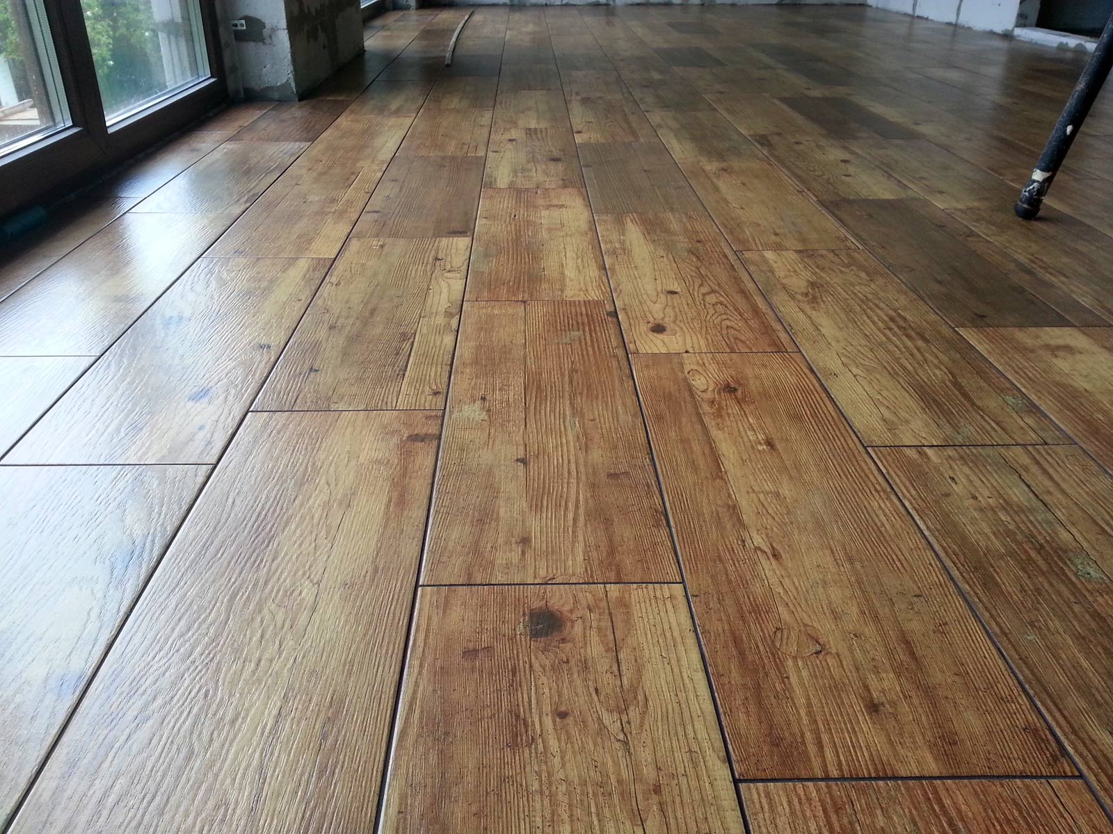

Valeri Опубліковано: 4 лютого 2015 Поділитись Опубліковано: 4 лютого 2015 Увидел у Вас на страничке плитку Stn Meranti Roble 24x95. Заказал одну пачку посмотреть как она будет выглядеть в комнате. Так в пачке оказалось несколько плиток совершенно не подходящих по цвету ко всем остальным. И у Вас смотрю на фото тоже есть плитки более темные чем должны быть. Вопрос: таких плиток у Вас было много было в пачках? Не интересовались в эпицентре можно ли их обменять на более подходящие по цвету ? Не будут ли варить воду в эпицентре по поводу обмена , что плитка под заказ , мол это так и должно быть ? Спасибо. Посилання на коментар Поділитися на інших сайтах More sharing options...
Dmode Опубліковано: 5 лютого 2015 Поділитись Опубліковано: 5 лютого 2015 Увидел у Вас на страничке плитку Stn Meranti Roble 24x95. Заказал одну пачку посмотреть как она будет выглядеть в комнате. Так в пачке оказалось несколько плиток совершенно не подходящих по цвету ко всем остальным. И у Вас смотрю на фото тоже есть плитки более темные чем должны быть. Вопрос: таких плиток у Вас было много было в пачках? Не интересовались в эпицентре можно ли их обменять на более подходящие по цвету ? Не будут ли варить воду в эпицентре по поводу обмена , что плитка под заказ , мол это так и должно быть ? Спасибо. Брал c тем же рисункои но меньших размеров (Tarima Roble). Мне наоборот нравилось что кроме рисунка отличаются оттенки. ИМХО эпицентр не будет заменять темные плитки светлыми, поскольку во всех пачках оттенки специально перемешаны производителем. а вот фото самого производителя 4 Посилання на коментар Поділитися на інших сайтах More sharing options...
2234424 Опубліковано: 5 лютого 2015 Автор Поділитись Опубліковано: 5 лютого 2015 Увидел у Вас на страничке плитку Stn Meranti Roble 24x95. Заказал одну пачку посмотреть как она будет выглядеть в комнате. Так в пачке оказалось несколько плиток совершенно не подходящих по цвету ко всем остальным. И у Вас смотрю на фото тоже есть плитки более темные чем должны быть. Вопрос: таких плиток у Вас было много было в пачках? Не интересовались в эпицентре можно ли их обменять на более подходящие по цвету ? Не будут ли варить воду в эпицентре по поводу обмена , что плитка под заказ , мол это так и должно быть ? Спасибо. Плиток было немного, наверное 10%. Мы их "под стену" дали, под мебелью видно не будет, в самых заметных местах конечно подбирали чтобы наиболее красиво сочеталось. Эпицентр ничего менять не будет, это не брак. Да и в правилах Эпицентра сказано - отбирай плитку при приеме - что принял - то твое. В целом очень прилично получилось, полы мне нравятся, но мастер все подбирал и смотрел глазами, ну и у меня было в запасе 9 кв. м. плитки, так что было откуда выбрать. 2 Посилання на коментар Поділитися на інших сайтах More sharing options...
