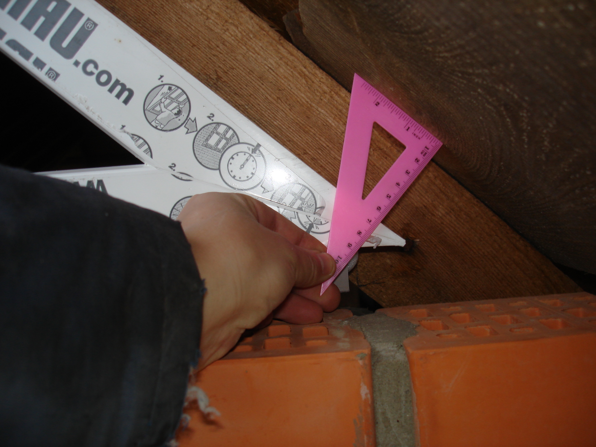

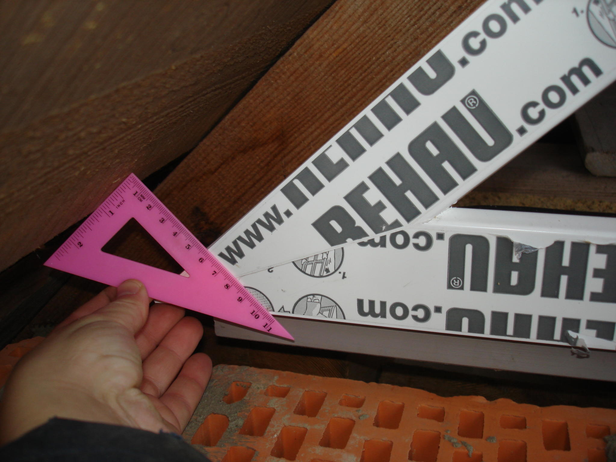

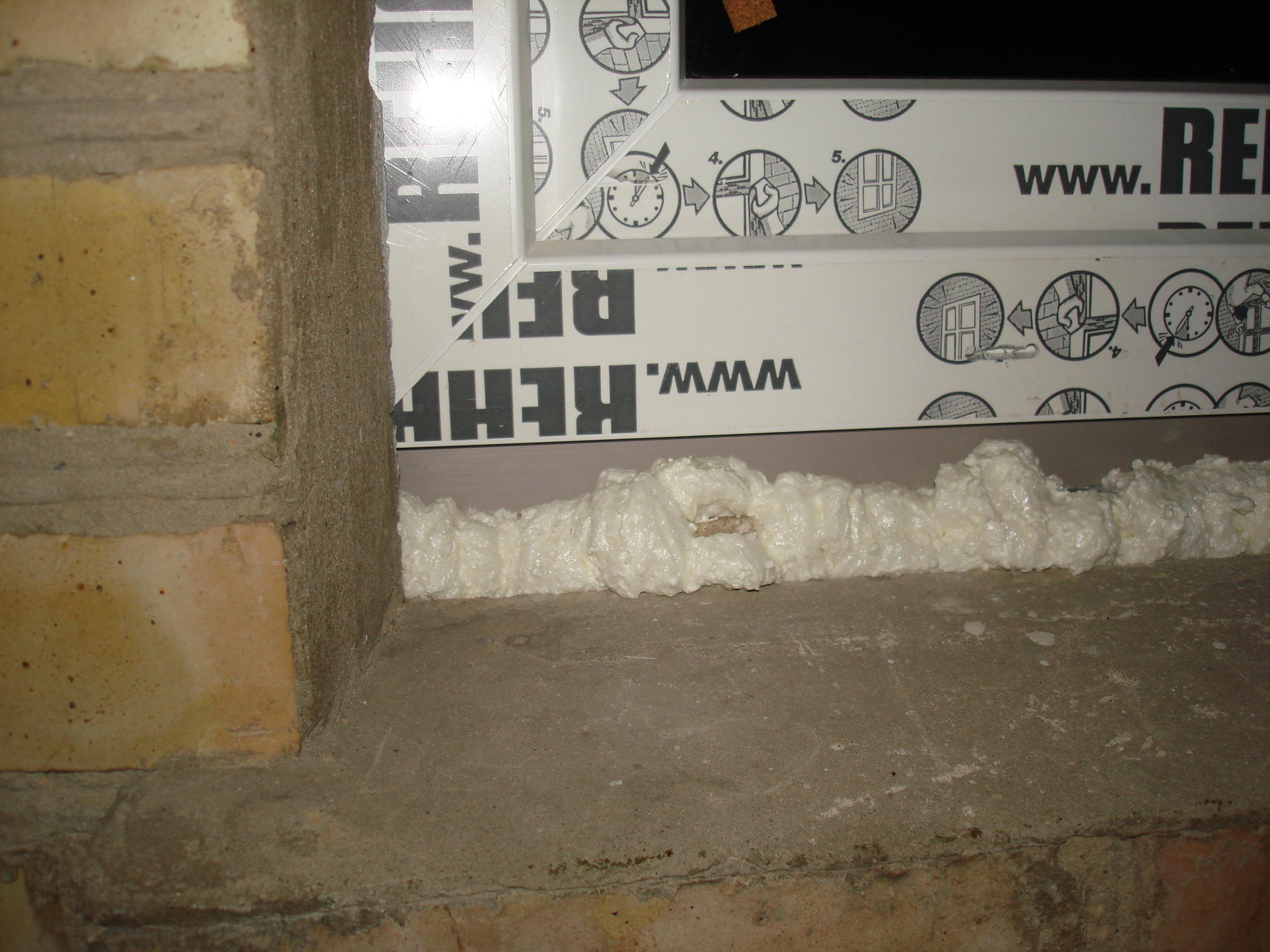

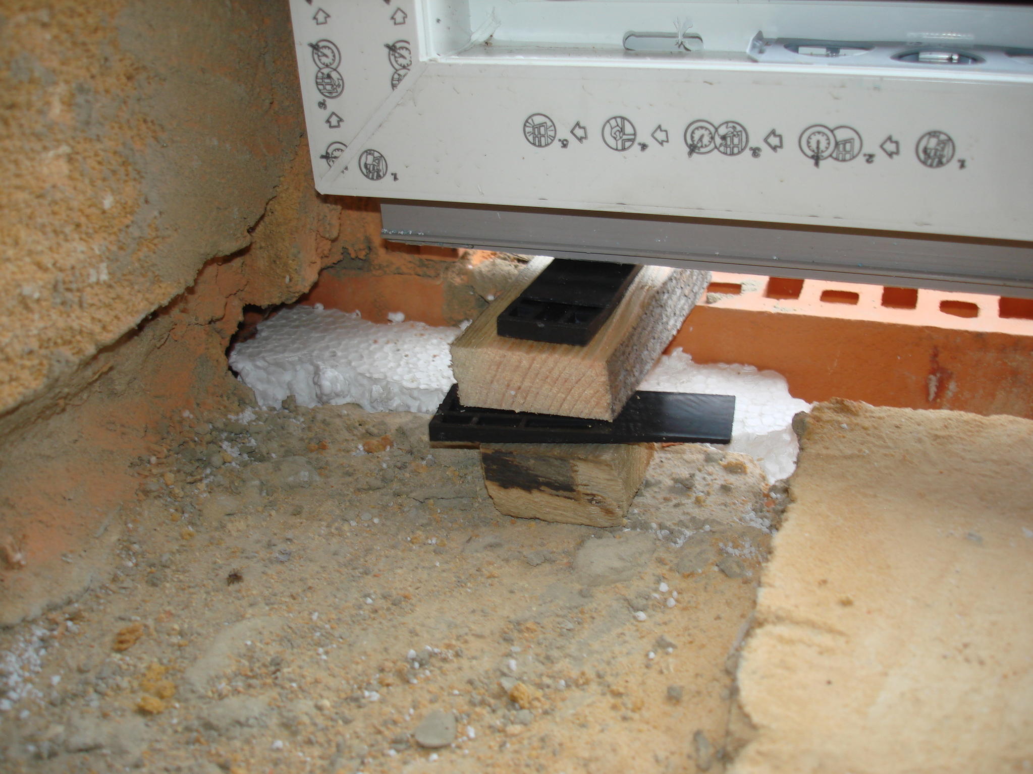

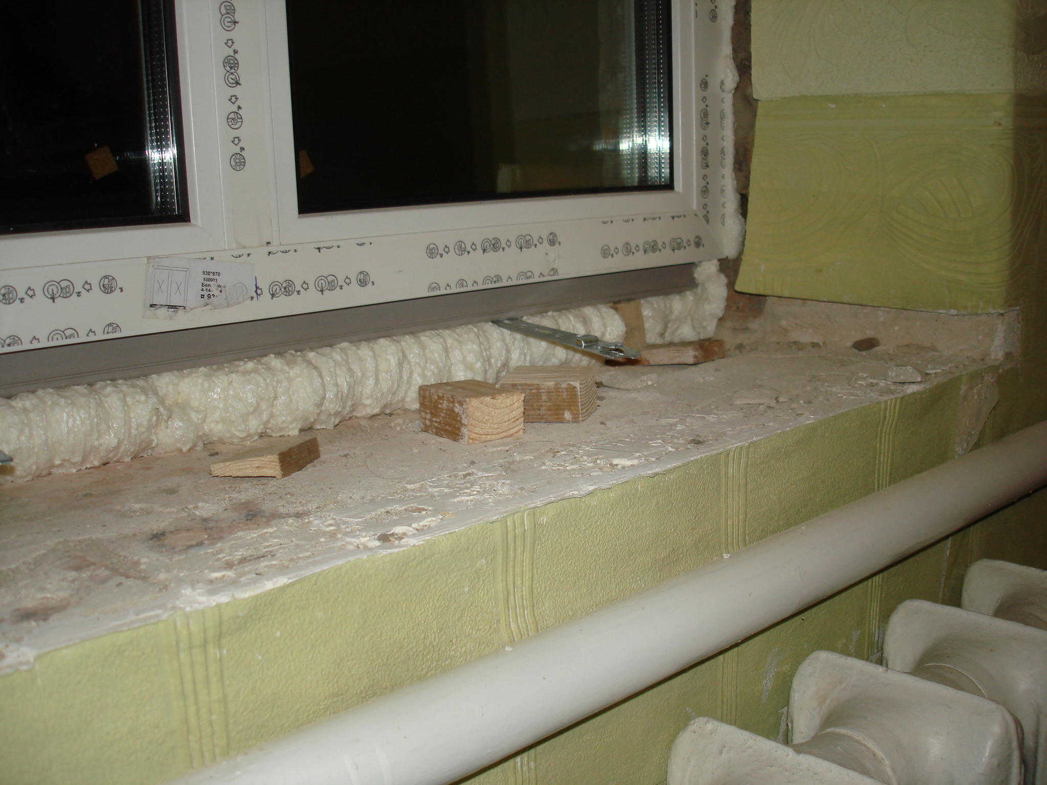

San-Sanych_SX Опубліковано: 26 листопада 2013 Автор Поділитись Опубліковано: 26 листопада 2013 1см- мало. 2см- в самый раз. 4700-одной рамой? Это жестоко! То что они завалили на 3мм - это скорее всего они устанавливали в уровень, вот и получился зазор. Этот момент легко проверить. У нас была похожая ситуация, четверти были завалены на 5мм, монтажник установил окно не в уровень на 1 или 2мм (в допуске!), что бы как-то сгладить неровности четверти. Заказчик поначалу возмущался, что разный зазор с улицы получился, но потом понял, что нашей вины в этом нет, наоборот - сделали, как лучше. Конструкция состоит из трех частей - 2 глухих окна, 1 откр.окно, 2 глухих окна. Здесь у меня только одно пожелание - чтобы при возникновении спорных моментов монтажники уточняли, как делать будем, а не принимали решение за меня Согласитесь, здесь каждый бы себе устанавливал вприжим к четверти, даже если и отойдет на 5 мм. Лучше бы они завалили эти 3 мм наружу, а не внутрь.... Посилання на коментар Поділитися на інших сайтах More sharing options...

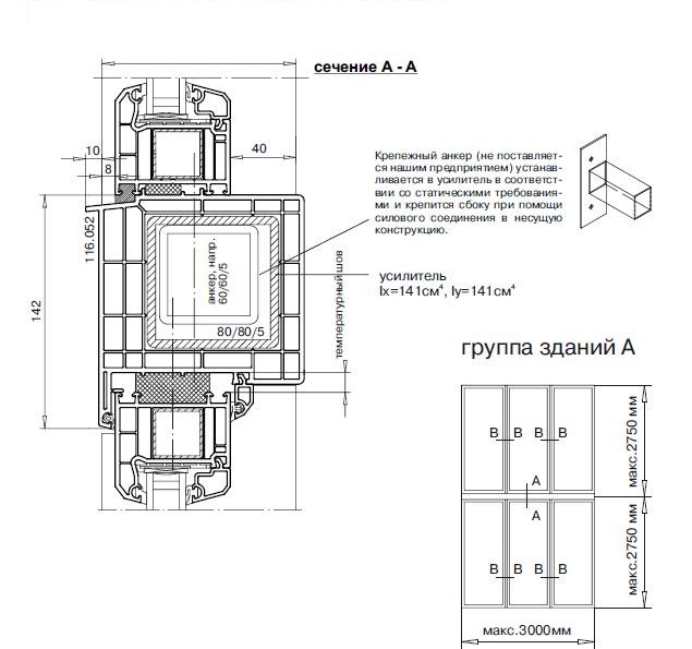

Ruslan R Опубліковано: 26 листопада 2013 Поділитись Опубліковано: 26 листопада 2013 Конструкция состоит из трех частей - 2 глухих окна, 1 откр.окно, 2 глухих окна. Компенсирующий горизонтальный профиль стоит? См. вложение. Должен быть обеспечен температурный зазор. Т.е. верхняя конструкция не должна давить своим весом на нижнюю конструкцию. P.S. Компенсирующий горизонтальный профиль может быть и меньшего сечения, если у вас ширина проема не 3м. Вложение показал для понимания процесса работы конструкции. В стандартных проемах, где установлено одно окно, температурный зазор обеспечивается за счет монтажного шва. Посилання на коментар Поділитися на інших сайтах More sharing options...
Яло Опубліковано: 26 листопада 2013 Поділитись Опубліковано: 26 листопада 2013 Согласитесь, здесь каждый бы себе устанавливал вприжим к четверти, даже если и отойдет на 5 мм. Это спорно! Не зря же рекомендуют ставить в уровень, не для красоты это. А зачем нам гадать, что там, возьмите уровень и проверьте. Переустановить окно - это не проблема, но Вам нужен правильный монтаж или, как получится? Посилання на коментар Поділитися на інших сайтах More sharing options...
Ruslan R Опубліковано: 26 листопада 2013 Поділитись Опубліковано: 26 листопада 2013 Кстати чем собираетесь теперь заделывать дырки между окном и четвертью? Дождь, снег попадет, замерзнет и порвет все. Молчу уже про то что монтажный шов долго не прослужит. P.S. Не могу понять почему не посоветовали выровнять четверти. Не хотите ПСУЛ, так окно хотя бы нормально стояло и не было бы таких дырок. Посилання на коментар Поділитися на інших сайтах More sharing options...
ОкнаПанда Опубліковано: 26 листопада 2013 Поділитись Опубліковано: 26 листопада 2013 здесь каждый бы себе устанавливал вприжим к четверти Ошибаетесь - вплотную к четверти нельзя. Не только наши ДСТУ об этом говорят, но и рекомендации по монтажу производителей европейских профильных систем - обязательно оставлять зазор между четвертью и рамой окна! 1 Посилання на коментар Поділитися на інших сайтах More sharing options...
lndigo Опубліковано: 26 листопада 2013 Поділитись Опубліковано: 26 листопада 2013 наверное, нужно спрашивать, ставим по отвесу или в стык к раме? Спрашивать нужно было с каменщиков. По ДСТУ окна устанавливаются под уровень. 1 Посилання на коментар Поділитися на інших сайтах More sharing options...

San-Sanych_SX Опубліковано: 27 листопада 2013 Автор Поділитись Опубліковано: 27 листопада 2013 Тоже обратил на это внимание, я бы тут ПСУЛ не советовал. Добавлено через 1 минуту ИМХО если есть добрая воля заказчика, то можно окна и не переделывать. Но нужно компенсировать дополнительные расходы и моральный ущерб. Да, замерщик посоветовал ставить ПСУЛ, я проникся этой идеей, нашел поставщиков, но мое желание обрубил сам продавец ленты, когда увидел фото проемов. Без ровных оштукатуренных поверхностей клеить ленту не было смысла. Кстати, приятно, что находятся порядочные люди, которые не втюхали ненужный мне товар (в ущерб своему объему продаж). У меня было сомнение, но со временем люди подтвердили это не один раз - здесь лента может быть бесполезной. Кстати, стоимость немецкой и российской лент - от 8 грн/м и 5 грн/м соответственно. Я был в двух фирмах. Илбрук-монтаж у оконщиков - 40 грн/м погонный, но конечно здесь включена и стоимость установки Добавлено через 1 минуту Покажите фото витража на фасаде. Вечером уже темно, утром еще темно, сфоткаю в субботу Добавлено через 3 минуты Компенсирующий горизонтальный профиль стоит? См. вложение. Должен быть обеспечен температурный зазор. Т.е. верхняя конструкция не должна давить своим весом на нижнюю конструкцию. P.S. Компенсирующий горизонтальный профиль может быть и меньшего сечения, если у вас ширина проема не 3м. Вложение показал для понимания процесса работы конструкции. В стандартных проемах, где установлено одно окно, температурный зазор обеспечивается за счет монтажного шва. Компенсирующий профиль не был предусмотрен в проекте, я об этом не знал. Фирма поставила Н - соединитель. Ширина окна 1000 мм. Добавлено через 10 минут Это спорно! Не зря же рекомендуют ставить в уровень, не для красоты это. А зачем нам гадать, что там, возьмите уровень и проверьте. Переустановить окно - это не проблема, но Вам нужен правильный монтаж или, как получится? Конечно, нужен правильный монтаж, но ведь на 5 м высоты допускается отклонение окна на 5 мм? Мне бы этого было достаточно, чтобы не иметь такой щели. А ребята поставили с отклонением 3 мм, но внутрь, что увеличило щель. Повторюсь, окно установлено в соответствии с нормами, есть завал 3 мм внутрь на 5 м высоты. Вина ребят только в том, что работа велась вечером и не уточнив у меня варианты установки. Отвес не применяли, уровень был 1-метровый, у меня был и 3-метровый и отвес. Но было темно... Добавлено через 20 минут Кстати чем собираетесь теперь заделывать дырки между окном и четвертью? Дождь, снег попадет, замерзнет и порвет все. Молчу уже про то что монтажный шов долго не прослужит. P.S. Не могу понять почему не посоветовали выровнять четверти. Не хотите ПСУЛ, так окно хотя бы нормально стояло и не было бы таких дырок. Заделывать буду после установки всех окон Пока не определился с материалом - СТИЗ либо другой материал. Кстати, чем посоветуете? А о ПСУЛе я уже написал, я хотел его, отговорил сам продавец материала. Добавлено через 2 минуты Ну хоть по этому поводу не заставляйте нервничать заказчика. Все там правильно установлено, как палку не крути, а надпись внизу на раме будет читаться верх ногами Это окно "установлено" временно, только чтобы ветер не гонял по дому портьеры :) Окно короткое, поэтому будет выниматься. Посилання на коментар Поділитися на інших сайтах More sharing options...

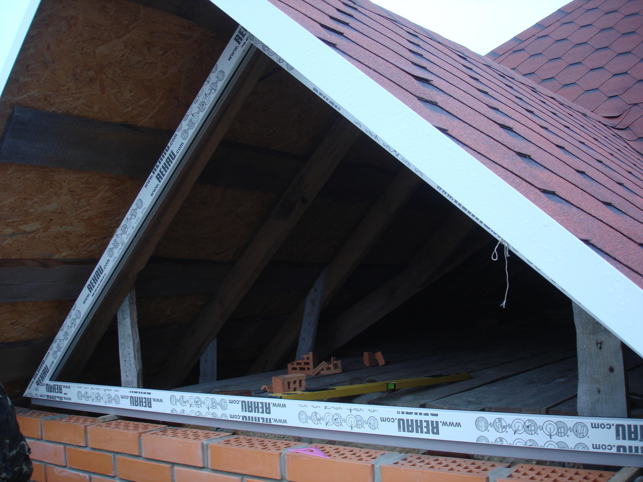

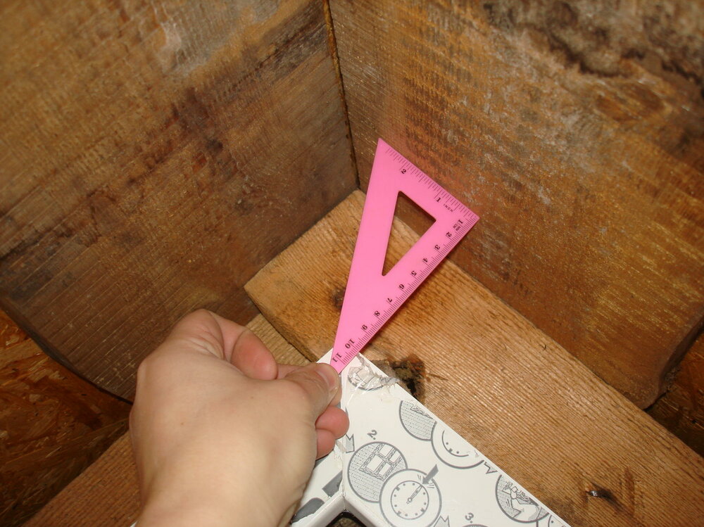

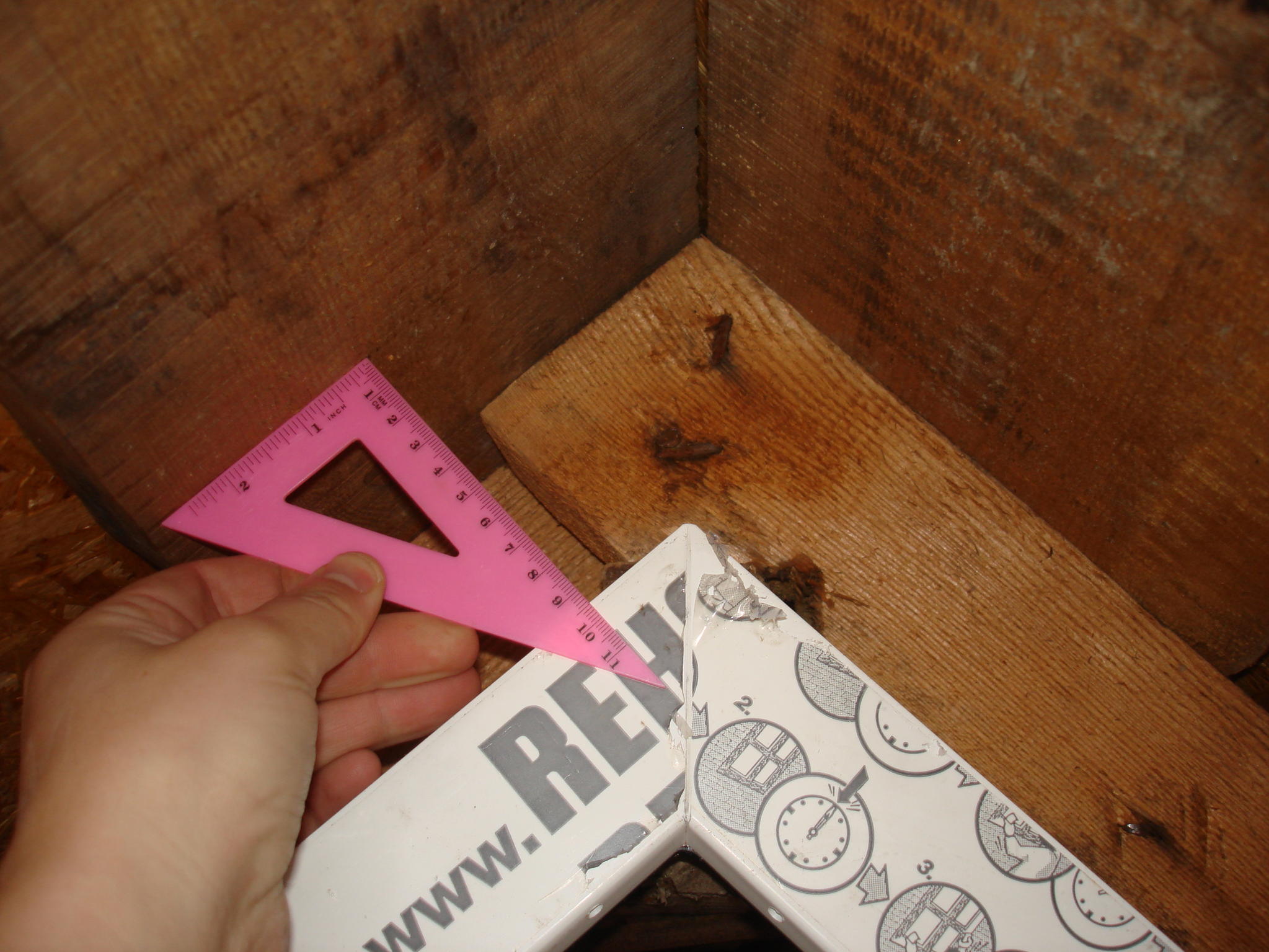

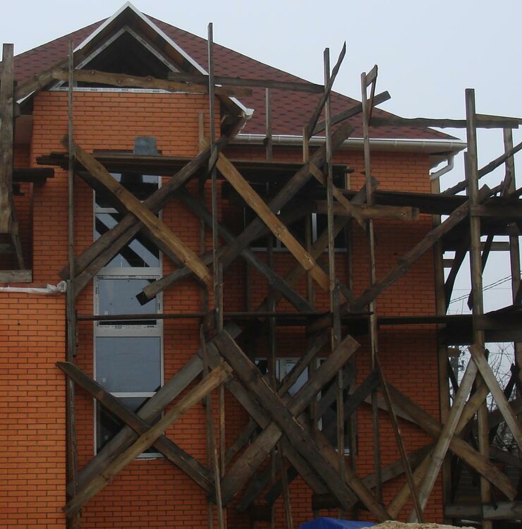

San-Sanych_SX Опубліковано: 27 листопада 2013 Автор Поділитись Опубліковано: 27 листопада 2013 Аккуратно уже не получится. Тем более что окна высоковато, даже на первом этаже (по ходу есть цокольный этаж в доме). Про высокий витраж вообще молчу. Не будете ж теперь леса ставить? Я еще не разбирал леса на двух сторонах дома, включая и ту, где витраж. А где нет лесов - сниму штапик, стекло, я уже и это умею Так что достану везде Ребята устанавливали окна на сосновые (не дуб, ясен, модрина) клиночки с добавлением своих пластиковых штамповок регулируемой высоты, по периметру - металлические монтажные пластины (два дюбеля-самореза в стену, самофиксация на профиле окна), пена, анкерных гвоздей не ставили, распорных фиксирующих клиньев по бокам не ставили. Вопрос - такая схема имеет право на жизнь? Посилання на коментар Поділитися на інших сайтах More sharing options...
Яло Опубліковано: 27 листопада 2013 Поділитись Опубліковано: 27 листопада 2013 Конечно, нужен правильный монтаж, но ведь на 5 м высоты допускается отклонение окна на 5 мм? Нет! Допуск 1мм на м.пг., но не более 3мм на всей конструкции. 2 Посилання на коментар Поділитися на інших сайтах More sharing options...
San-Sanych_SX Опубліковано: 27 листопада 2013 Автор Поділитись Опубліковано: 27 листопада 2013 Нет! Допуск 1мм на м.пг., но не более 3мм на всей конструкции. Ага, нашел. Допускаются отклонения по вертикали и горизонтали в плоскости конструкций окон и дверей не более чем 2 мм на 1 м высоты и при этом не больше чем 3 мм по всей длине. Отклонения по ширине - не должны превышать 2мм. Посилання на коментар Поділитися на інших сайтах More sharing options...

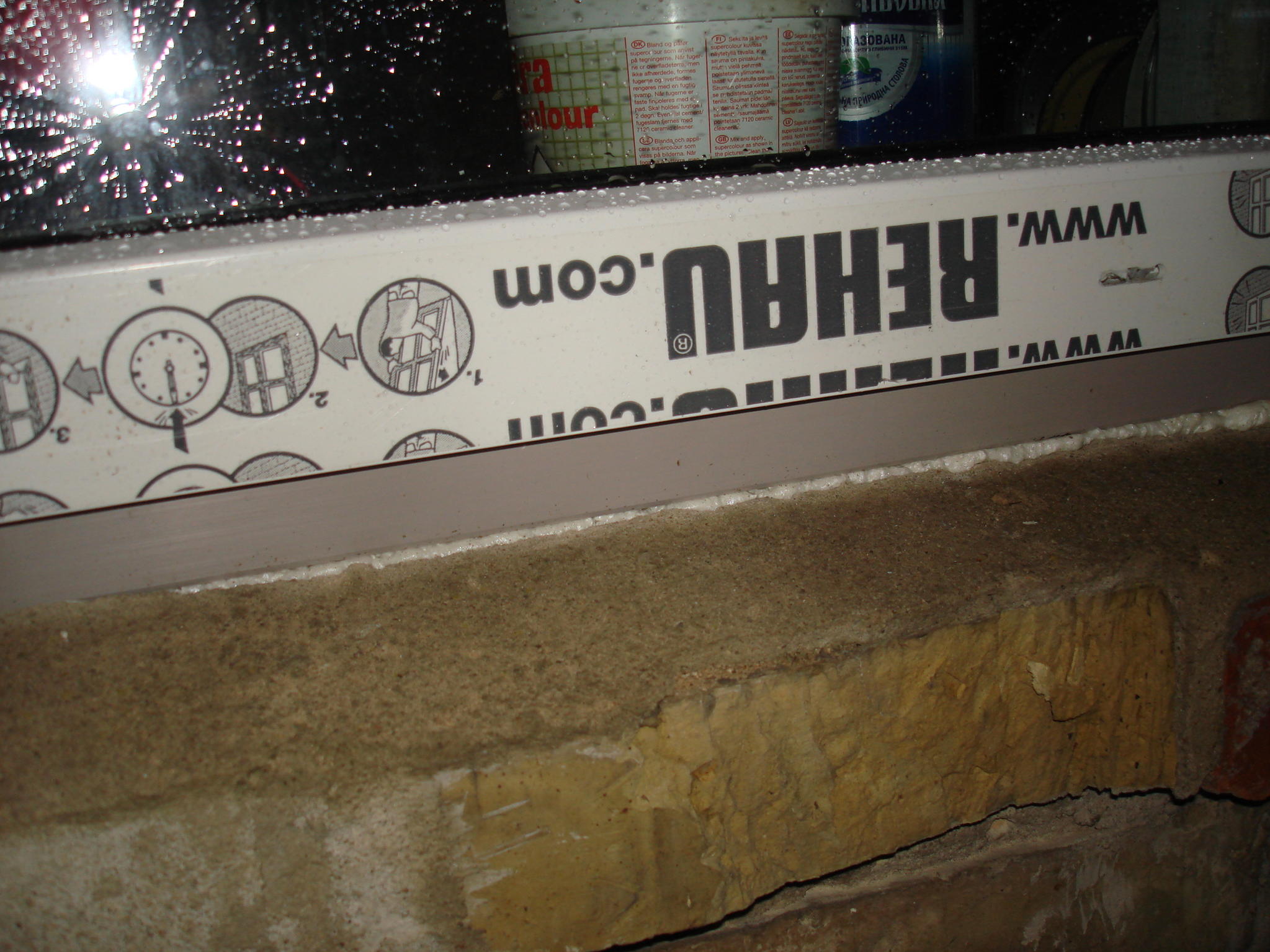

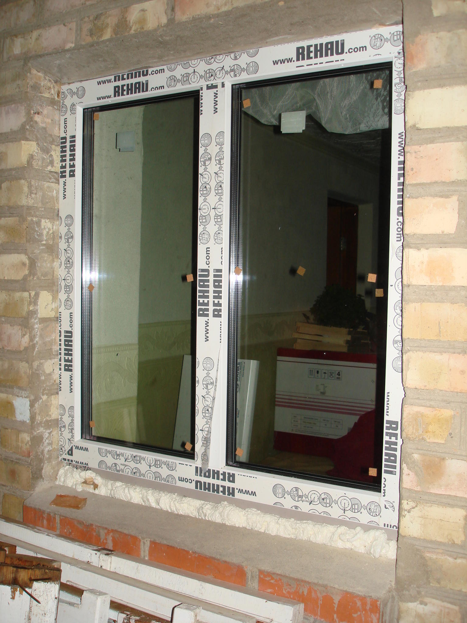

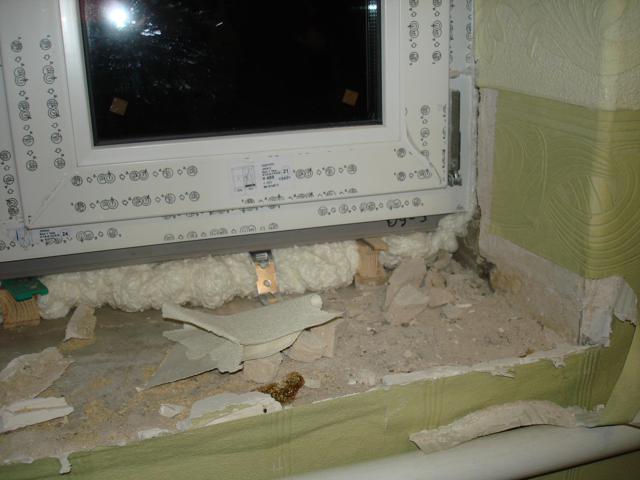

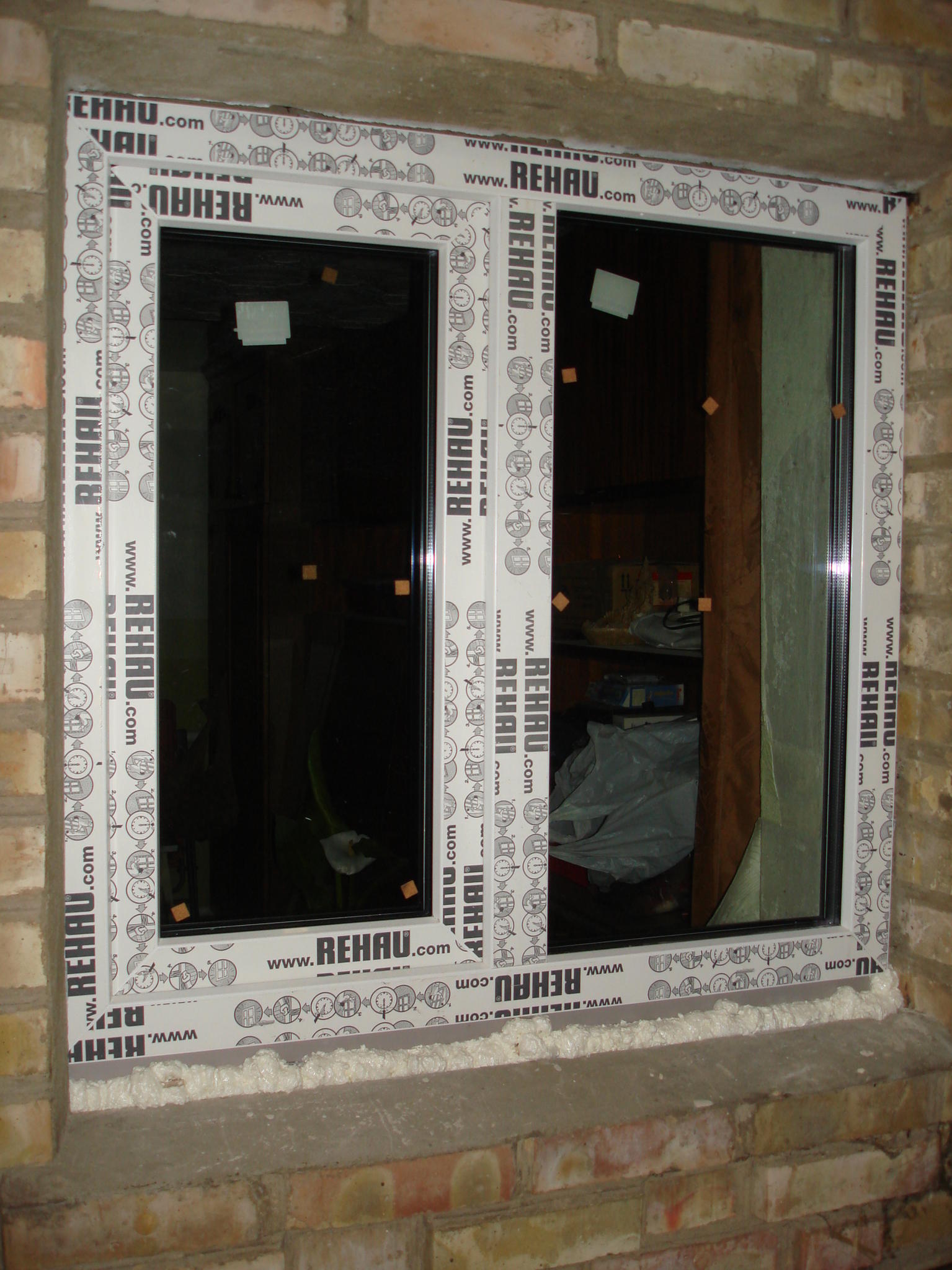

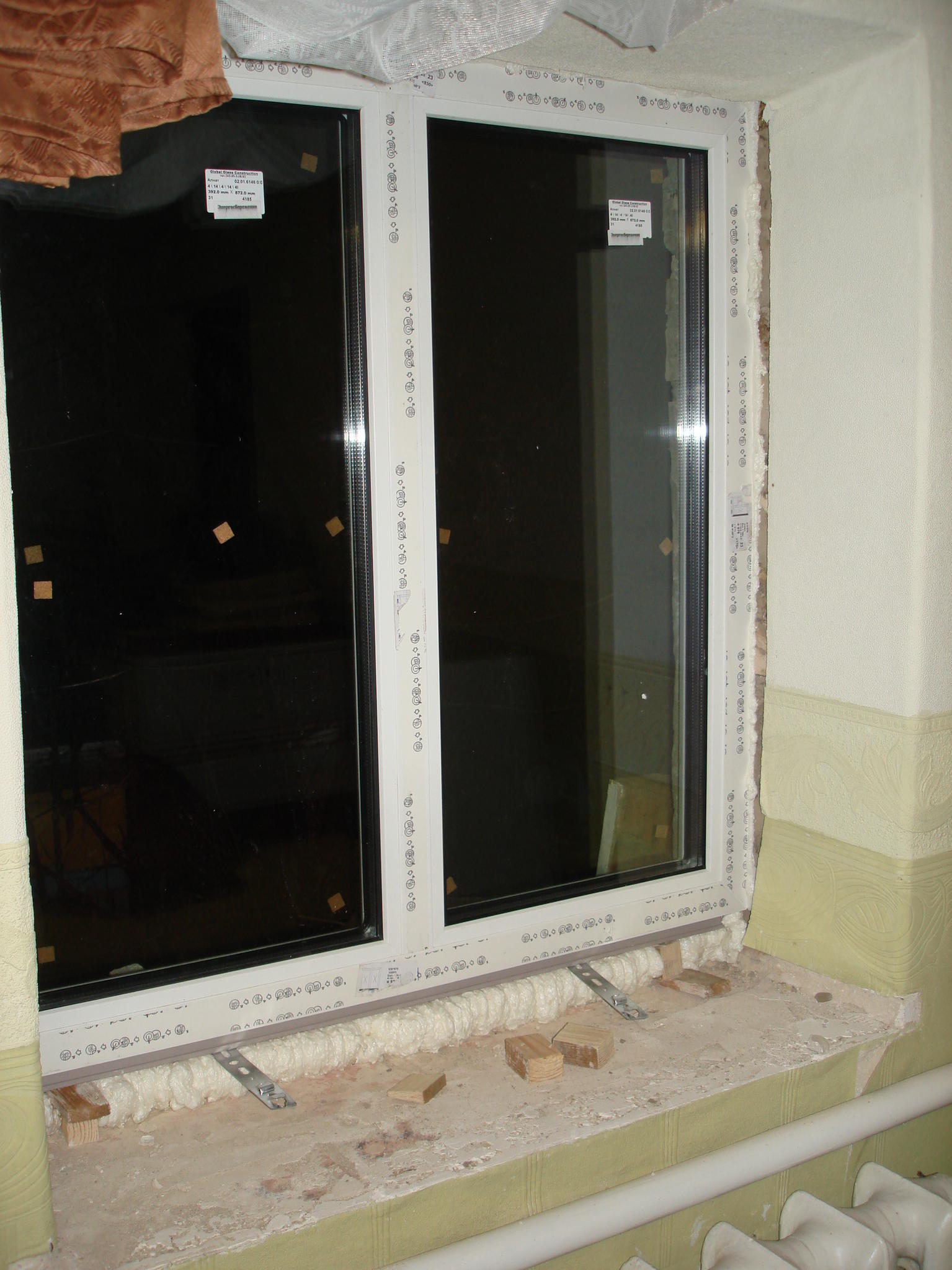

San-Sanych_SX Опубліковано: 28 листопада 2013 Автор Поділитись Опубліковано: 28 листопада 2013 Еще фото по объекту № 2: Установлено только одно окно, другие просто закрывают проемы от ветра и охлаждения помещения. Посилання на коментар Поділитися на інших сайтах More sharing options...

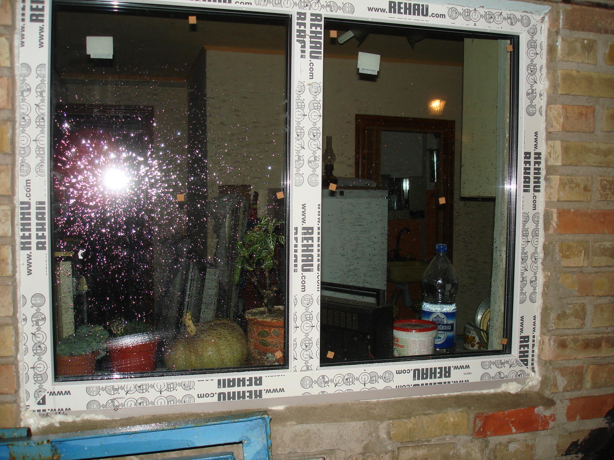

San-Sanych_SX Опубліковано: 28 листопада 2013 Автор Поділитись Опубліковано: 28 листопада 2013 Еще немного фото. Пока без коментариев, там и так все видно Посилання на коментар Поділитися на інших сайтах More sharing options...
ОкнаПанда Опубліковано: 28 листопада 2013 Поділитись Опубліковано: 28 листопада 2013 ИМХО Таки два раза укоротили по высоте на размер FBA......... 1 Посилання на коментар Поділитися на інших сайтах More sharing options...
San-Sanych_SX Опубліковано: 28 листопада 2013 Автор Поділитись Опубліковано: 28 листопада 2013 ИМХО Таки два раза укоротили по высоте на размер FBA......... FBA - это подставочный профиль? Посилання на коментар Поділитися на інших сайтах More sharing options...
ОкнаПанда Опубліковано: 28 листопада 2013 Поділитись Опубліковано: 28 листопада 2013 FBA - это подставочный профиль? Да, это подставочный профиль Посилання на коментар Поділитися на інших сайтах More sharing options...

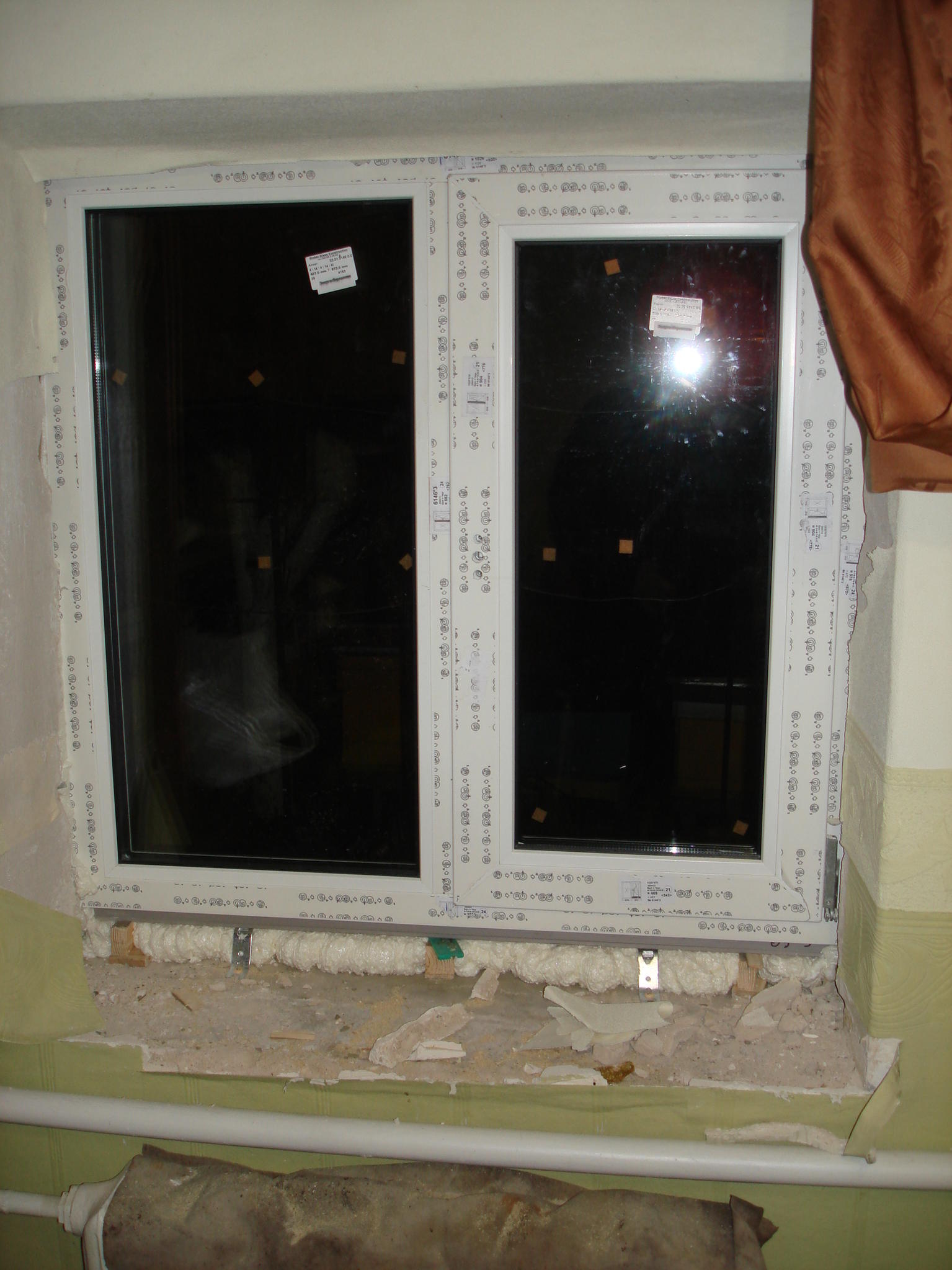

San-Sanych_SX Опубліковано: 28 листопада 2013 Автор Поділитись Опубліковано: 28 листопада 2013 Витражное окно. Мне кажется или профиль по бокам через чур утоплен в четвертя? А вокруг открывающегося окна как-то "много" профиля, не правда ли? Леса немного мешают... Посилання на коментар Поділитися на інших сайтах More sharing options...
