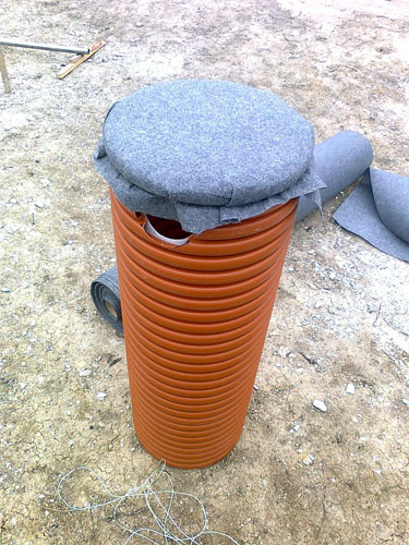

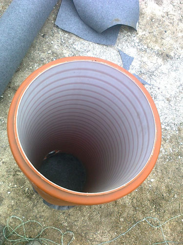

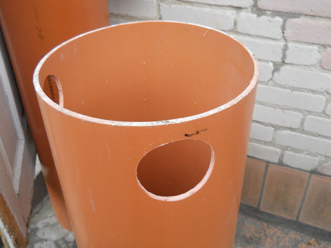

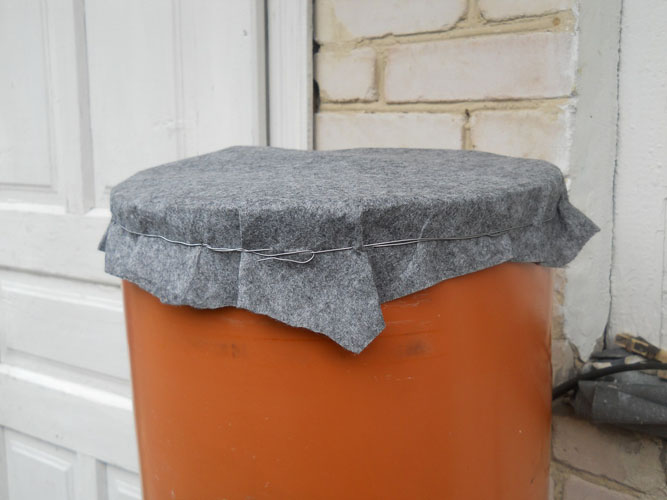

Halvis Опубліковано: 25 листопада 2013 Автор Поділитись Опубліковано: 25 листопада 2013 Купив каналізаційну 315 трубу для оглядових дренажних колодязів. Висвердлив у них отвори для під'єднання до дренажної труби. Вирішив зекономити, і одну трубу взяв гладку, бо була трохи дешевшою. Зате, щоб закріпити геотекстиль, довелось просвердлювати маленькі отвори і прошити його дротом. На гофрованій трубі геотекстиль кріпиться значно легше. Посилання на коментар Поділитися на інших сайтах More sharing options...

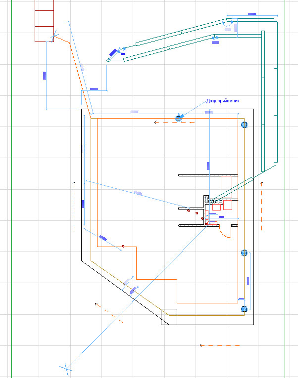

Halvis Опубліковано: 25 листопада 2013 Автор Поділитись Опубліковано: 25 листопада 2013 Трубу ГТ вивів тільки за межі котловану, розділив її трійником 45гр на 2 паралельні вітки. Майбутні плани стосовно ГТ зображені на схемі. Також стрілками зображено уклони дренажу. Я поставив 3, а не 4 дренажні колодязі. Посилання на коментар Поділитися на інших сайтах More sharing options...

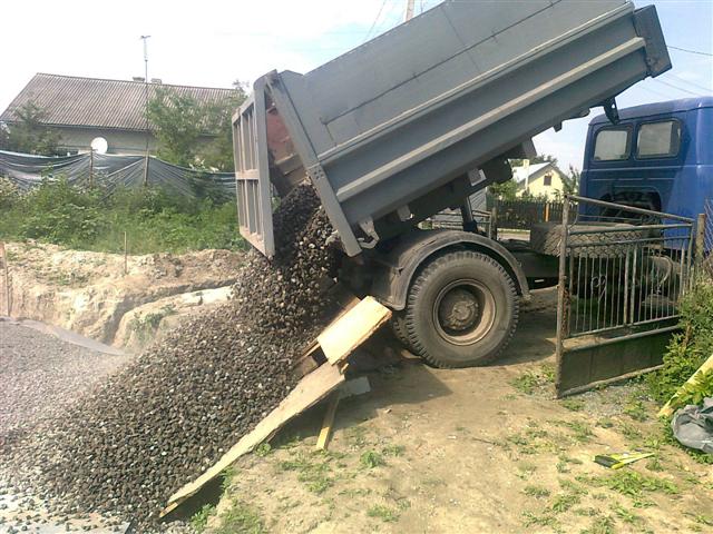

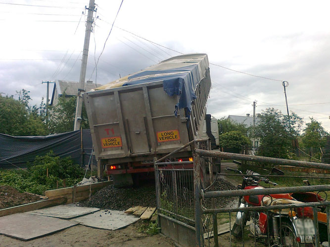

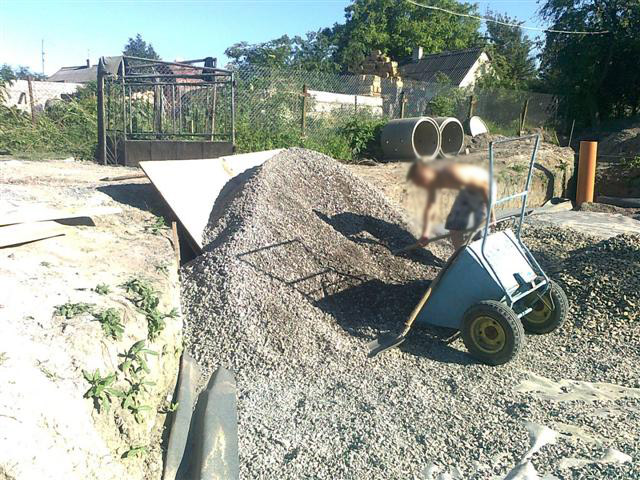

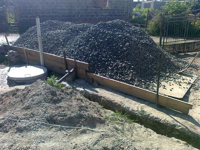

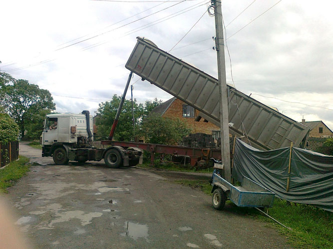

Halvis Опубліковано: 25 листопада 2013 Автор Поділитись Опубліковано: 25 листопада 2013 Приїхала перша партія щебеню 18 тон. Водій вантажівки був після якогось святкування, тому я трохи переживав за розвантаження. На фото видно наскільки перекосилась фура, коли почав заїжджати на ділянку. Був момент, що я подумав що фура зараз перекинеться і ще й електричний стовп звалить. Правда все обійшлося, водій від'їхав і ми насипали трохи щебеню зі сторони, яка просіла. Посилання на коментар Поділитися на інших сайтах More sharing options...

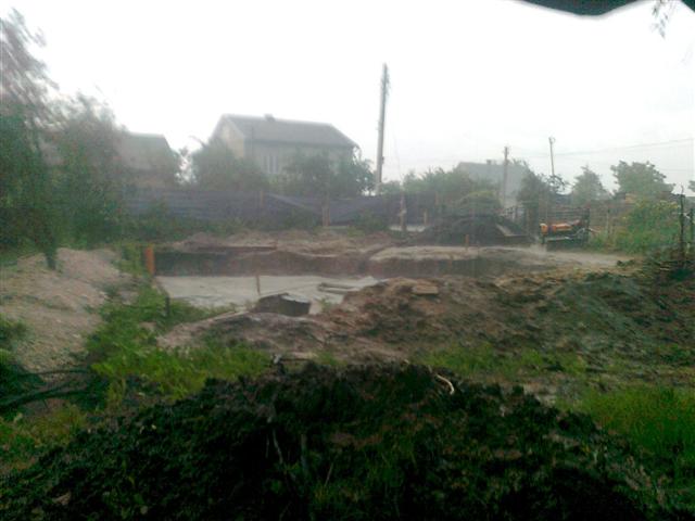

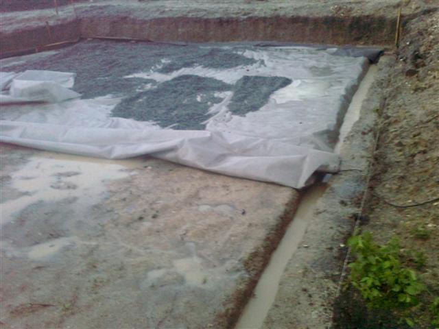

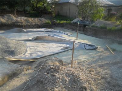

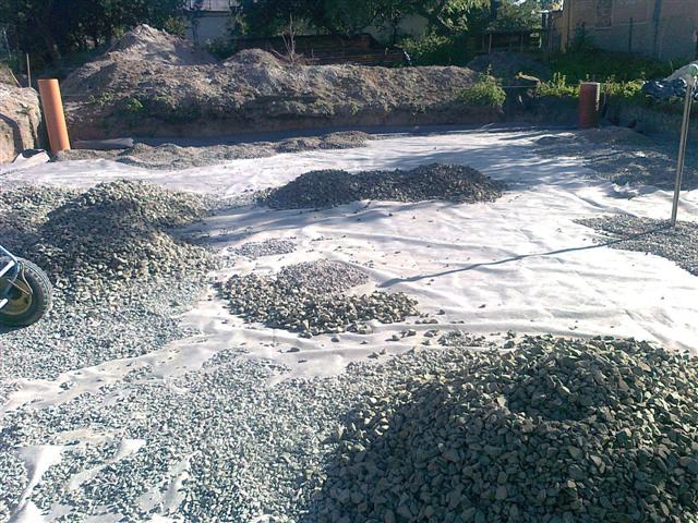

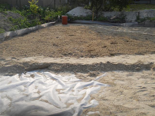

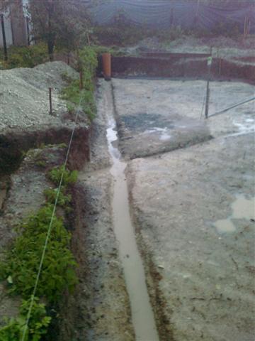

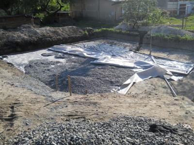

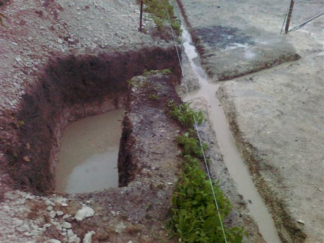

Halvis Опубліковано: 26 листопада 2013 Автор Поділитись Опубліковано: 26 листопада 2013 Розстелив геотекстиль Typar SF-56, і почав розкидати щебінь. Небагато я встиг його розкидати, почався сезон червневих дощів. Що приїду на ділянку, знову дощ почнеться. В ті дощові дні я переконався, що недаремно зробив дренаж. він мене врятував. Більша частина води стікала по дренажних канавах. Яма для виводу грунтового теплообмінника також була затоплена. Посилання на коментар Поділитися на інших сайтах More sharing options...

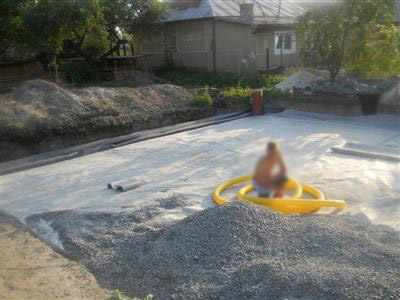

Halvis Опубліковано: 26 листопада 2013 Автор Поділитись Опубліковано: 26 листопада 2013 Дощі тривали до двох тижнів, пізніше нарешті наступила суха тепла погода. Відкачав насосом воду з ями для ГТ. Відкотив геотекстиль на одну сторону і позатрамбовував піском невеличкі ями, що утворилися після дощів. Нарешті остаточно закопав трубу ГТ. Посилання на коментар Поділитися на інших сайтах More sharing options...

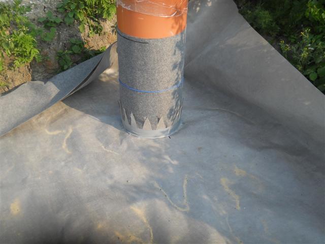

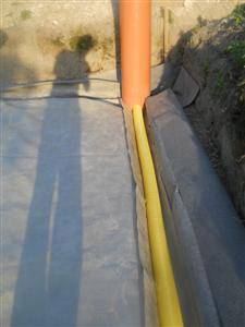

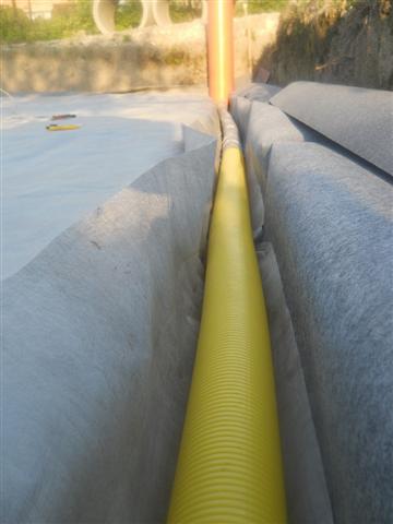

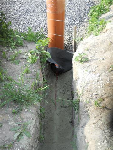

Halvis Опубліковано: 26 листопада 2013 Автор Поділитись Опубліковано: 26 листопада 2013 (змінено) Обгорнув дренажну трубу в геотекстиль Typar SF-20, нарізавши його полосами шириною 40см. Для дренажної канави придбав геотекстиль 160К луцької фірми "Промтекссервіс", він був більш ніж у двічі дешевший за SF-25 і досить міцний. Проте ефективність пропускання води у тайпару значно вища. Якби зараз робив, напевно взяв би всетаки для цих цілей SF-25 або SF-32. Ще кілька слів про дренаж. Погоджуюсь з badgy, який десь писав, що дренажну трубу потрібно класти на дно дренажної канави без подушки зі щебеню. Оскільки вода заповнює канаву з дна, і для її ефективного виведення вона відразу повинна попадати в дренажну трубу, а не заповнити подушку зі щебеню і вже потім просочитися через отвори в дренажній трубі. Коли робив дренаж, якось не надавав цьому особливого значення, частину зробив без подушки, але в деяких місцях є подушка. Змінено 26 листопада 2013 користувачем Halvis Посилання на коментар Поділитися на інших сайтах More sharing options...

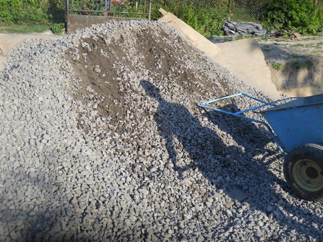

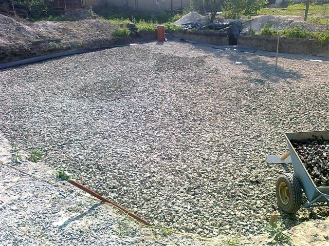

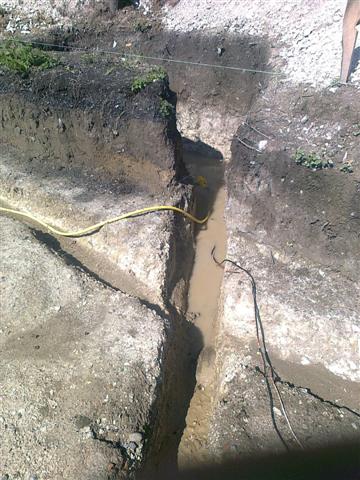

Halvis Опубліковано: 26 листопада 2013 Автор Поділитись Опубліковано: 26 листопада 2013 Оскільки фурою привезли щебінь фракції 20-40, вирішив для дренажних канав ще привезти 8 тон фракції 5-20. Скажу, що 5-20 розкидати набагато легше ніж 20-40. Для допомоги взяв одного помічника. Ще на фото - тачка, їй напевно більше років ніж мені, за час робіт по розвезенню щебеню та піску, жодного разу не поламалась, тільки двічі колеса підкачував. Згадую Vikctor-а, який в своїй темі писав, що в його тачці, купленій в наш час на аналогічних роботах, кілька разів колеса міняв. Посилання на коментар Поділитися на інших сайтах More sharing options...

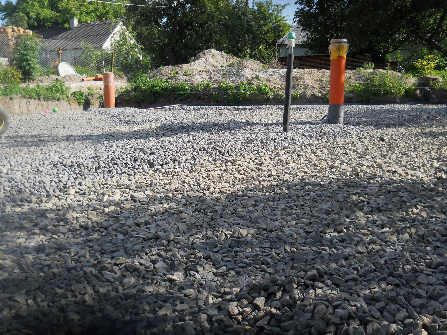

Halvis Опубліковано: 26 листопада 2013 Автор Поділитись Опубліковано: 26 листопада 2013 Спочатку щебінь розвозили хаотично, потім я подумав, що так вийде не однаковий шар. Вирішив позначити горизонтальні мітки на дренажних колодязях і на ще декількох забитих кілках. Натягнув нитку по діагоналі (як своєрідний горизонтальний рівень), і ми почали сипати щебінь полосою вздовж цієї діагоналі. Розрівнювали щебінь металевими граблями і контролювали рівень, заміряючи відстань від нитки до шару щебеню. Дійшовши до половини, натягнули іншу діагональ, почали засипати полосою вздовж неї. Потім, залишивши місце для проїзду тачки, заповнювали решта площі, орієнтуючись на засипані полоси. Такий метод дозволив доволі точно розсипати перший шар щебеню. Як я вже писав, щебінь більших фракцій розкидувати значно важче. Проте, якщо він висипаний на якусь плоску поверхню, його по цій поверхні набагато легше набирати. Саме тому перед висипанням щебеню я застилав поверхню землі тирсоплитою і оцинкованими листами. Посилання на коментар Поділитися на інших сайтах More sharing options...
Halvis Опубліковано: 26 листопада 2013 Автор Поділитись Опубліковано: 26 листопада 2013 На цьому фото видно, як ми розкидаємо другий шар щебеню, описаним в попередньому пості методом. Посилання на коментар Поділитися на інших сайтах More sharing options...
mavriciy Опубліковано: 26 листопада 2013 Поділитись Опубліковано: 26 листопада 2013 А можно узнать параметры котлована и сколько в тоннах ушло песка и щебня? Посилання на коментар Поділитися на інших сайтах More sharing options...
Vikctor Опубліковано: 26 листопада 2013 Поділитись Опубліковано: 26 листопада 2013 Приїхала перша партія щебеню 18 тон. Тонн не кубов? Может фото так искажает, но по ощущениям мои 30-тонники поменьше были... Такий метод дозволив доволі точно розсипати перший шар щебеню. Это здорово. Мне пришлось целый день перекидовать в другое место слишком толсто отсыпанный слой. тачка, їй напевно більше років ніж мені, за час робіт по розвезенню щебеню та піску, жодного разу не поламалась, тільки двічі колеса підкачував. Ну так у Вас же раритет! Её же ещё небось в своё время на оборонном заводе выпускали. А у меня дохлый современный китаец Forte... Посилання на коментар Поділитися на інших сайтах More sharing options...
Halvis Опубліковано: 26 листопада 2013 Автор Поділитись Опубліковано: 26 листопада 2013 А можно узнать параметры котлована и сколько в тоннах ушло песка и щебня? Площа приблизно 130м2. На 2 шари загальною товщиною трохи більше 20 см пішло 50 тон щебеню. Піску - 4 шари по 12-14 см, в тонах точно не знаю десь до 110тон, (2 камази, і 3 фури по 20 метрів кубічних піску). Тонн не кубов? Может фото так искажает, но по ощущениям мои 30-тонники поменьше были... Та ні, таки тон, фура приїхала прямо з кар'єру, її там важили. Це мені тільки один раз так пощастило зі щебенем. Привезли аж з Карпат, бо фура мала пустою повертатись. Але і в мене було таке враження, що там більше ніж 18 тон. Ну так у Вас же раритет! Её же ещё небось в своё время на оборонном заводе выпускали. Напевно так і є. І чому ті заводи порозвалювали і порозкрадали, вони ж могли дотепер випускати якісну техніку чи продукцію. А так ринок завалений китайським щерпотрепом. Добавлено через 26 минут Перший шар щебеню розкидали. Було нелегко (фракція 20-40). З віброплитою - пощастило. Познайомився з бригадою, яка клала бруківку на різних об'эктах. Вони мали в наявності 2 віброплити: 100 і 200 кг. Я взяв 200кг. Правда, щоб її погрузити, потрібно було не менше 4 чотовік. Вони ж самі за невелику плату мені затрамбували. 1 Посилання на коментар Поділитися на інших сайтах More sharing options...

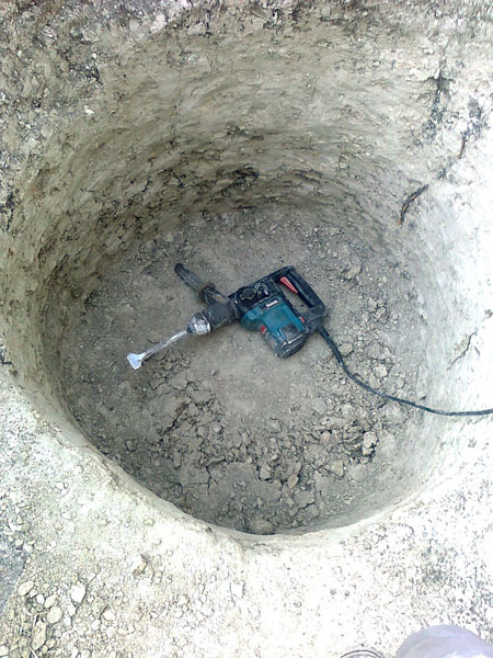

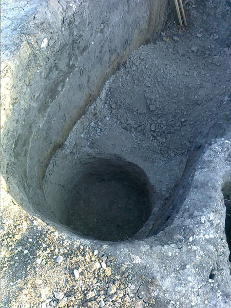

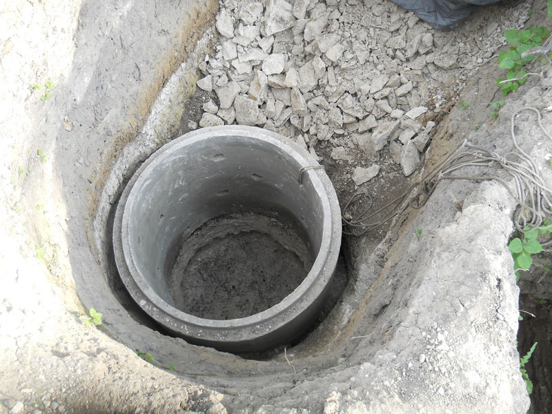

Halvis Опубліковано: 26 листопада 2013 Автор Поділитись Опубліковано: 26 листопада 2013 Коли була затримки з поставками щебеню, копав яму під основний дренажний колодязь. Верхній шар грунту зняв екскаватор, далі копав лопатою, чим глибше, тим копання ставало не копанням а довбанням. Це була раніше згадана мною лопока: тверда як камінь. Для продовження був змушений взяти перфоратор. Бетонні кільця замовив заздалегідь. Опускали по дошках з допомогою кількох людей. Було дуже важко і небезпечно. Друге кільце опускав краном, який розвантажував панелі у сусіда. Посилання на коментар Поділитися на інших сайтах More sharing options...

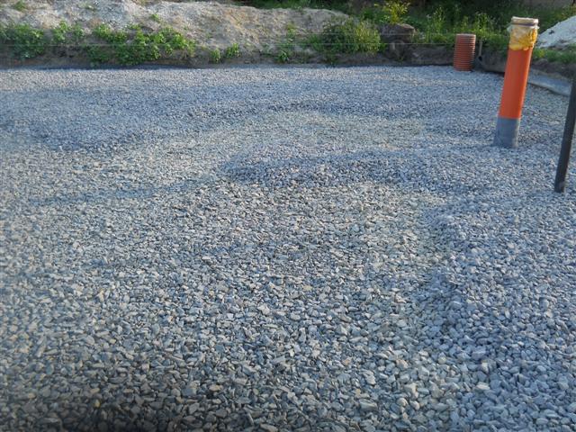

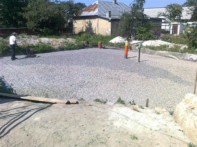

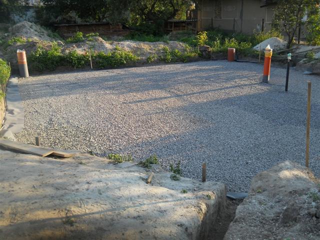

Halvis Опубліковано: 6 березня 2014 Автор Поділитись Опубліковано: 6 березня 2014 Другий шар щебеню: Остання партія містила велику кількість землі, і я був змушений частково просіювати щебінь. Посилання на коментар Поділитися на інших сайтах More sharing options...
Halvis Опубліковано: 6 березня 2014 Автор Поділитись Опубліковано: 6 березня 2014 Трамбування віброплитою: Результат: Посилання на коментар Поділитися на інших сайтах More sharing options...

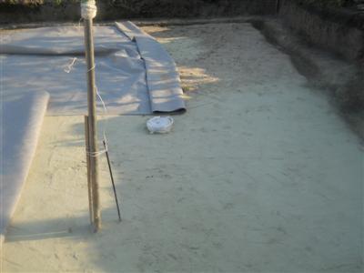

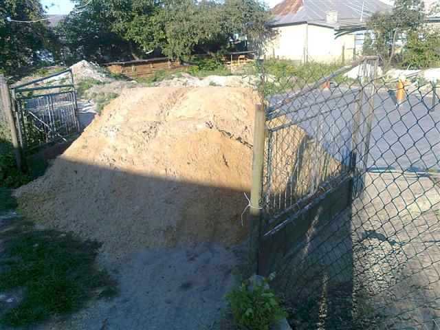

Halvis Опубліковано: 6 березня 2014 Автор Поділитись Опубліковано: 6 березня 2014 Для розділення шару щебеню від піску, придбав геотекстиль Typar SF-49. Менеджер, з яким я спілкувався, переконав мене, що для таких цілей вистачить SF-49. А це перша купа піску: 1 Посилання на коментар Поділитися на інших сайтах More sharing options...

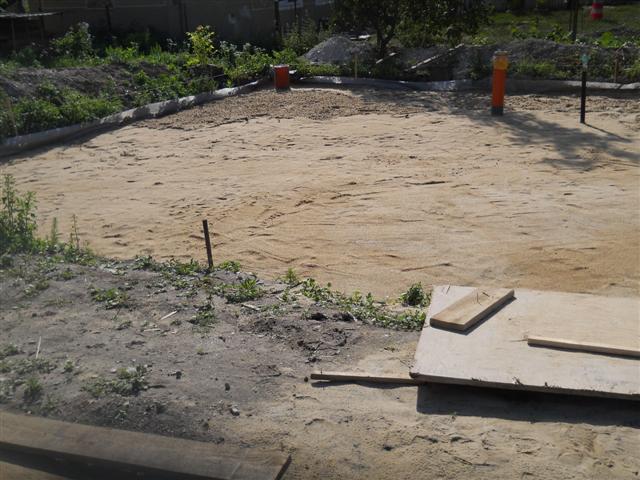

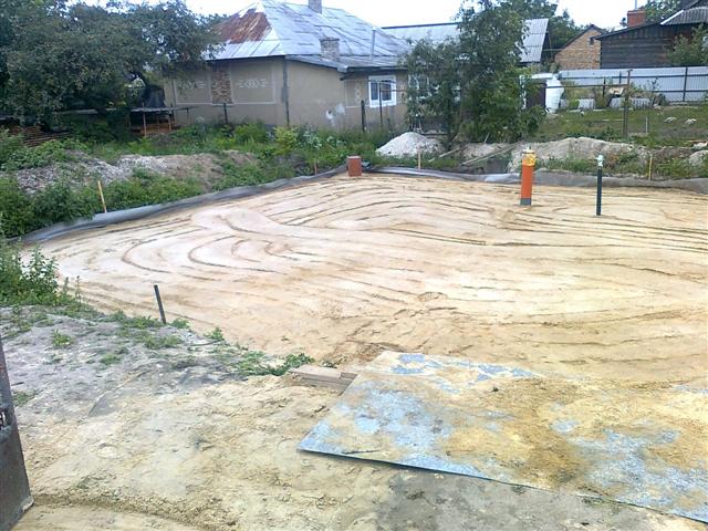

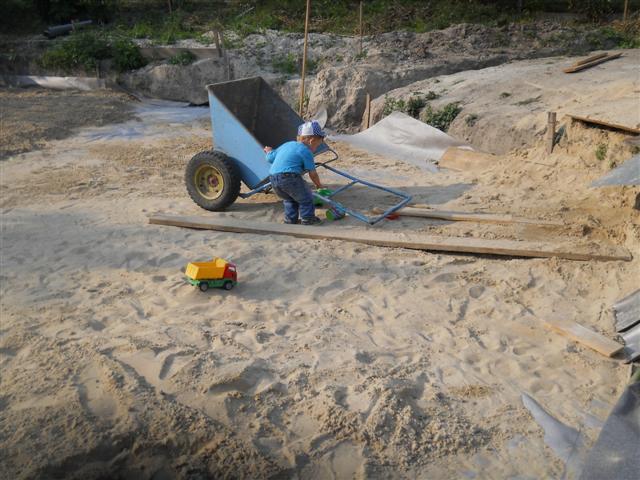

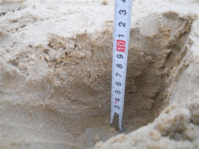

Halvis Опубліковано: 6 березня 2014 Автор Поділитись Опубліковано: 6 березня 2014 Метод, який я описував в 34 пості для рівномірного розкидування щебеню, для піску виявився неефективним. Перший шар становив 10-12 см. Для мого сина була неймовірна радість бавитись у такій "пісочниці"... Посилання на коментар Поділитися на інших сайтах More sharing options...
Halvis Опубліковано: 6 березня 2014 Автор Поділитись Опубліковано: 6 березня 2014 Перший шар піску після трамбування віброплитою: Посилання на коментар Поділитися на інших сайтах More sharing options...
addinol Опубліковано: 6 березня 2014 Поділитись Опубліковано: 6 березня 2014 Помощник как у меня ,только их у меня двое.Все ради них. 1 Посилання на коментар Поділитися на інших сайтах More sharing options...
