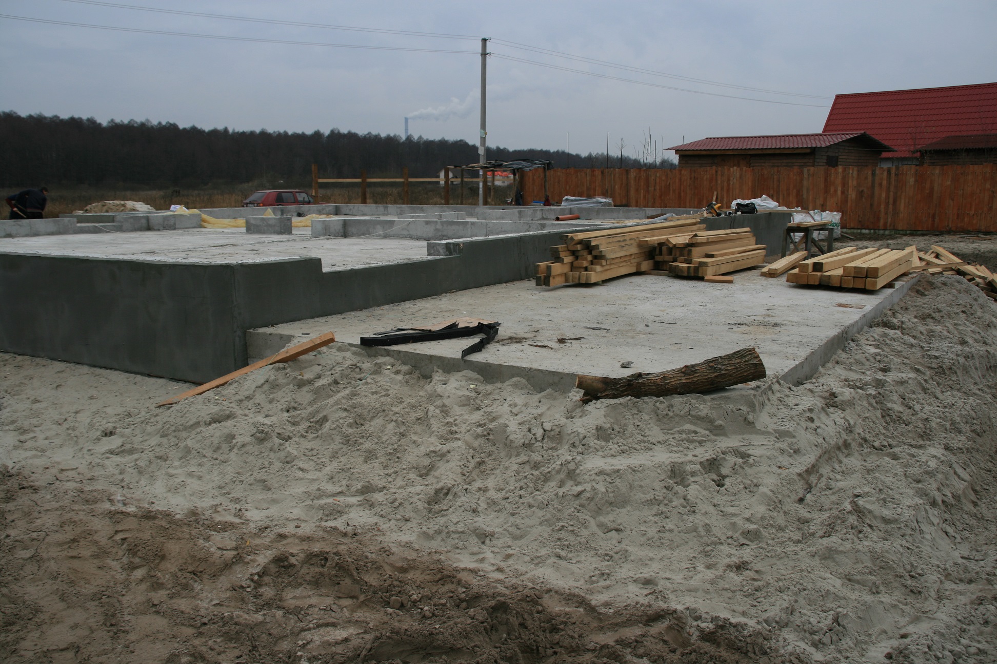

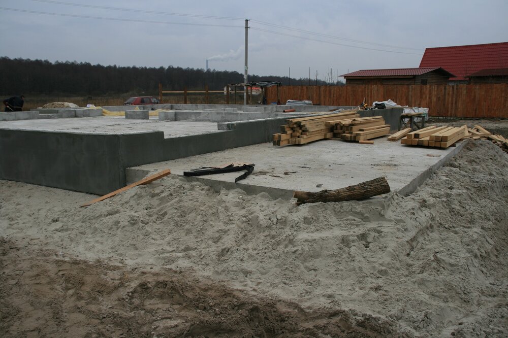

lebovskiy Опубліковано: 20 листопада 2013 Поділитись Опубліковано: 20 листопада 2013 вопрос к спецам: нужно ли утеплять отмостку (мягкую) в моем случае? 1. фундамент мелкозаглубленный ленточный (высота пятки 300мм, цоколя 900, всего 1200мм, из них 700 в земле, 500мм над уровнем земли) 2. УГВ высокий, (например сейчас всего на 700мм ниже пятки) 3. под всем пятном застройки сделана песчаная подушка (высотой 1000мм) 4. цоколь уже утеплен 100мм ЭППС и второй вопрос, если утеплять всетаки надо, то что делать с плитами террас и крыльца?? (они стоят на отдельных подушках) т.е. делать ли вокруг них такую же отмостку?? но тогда получается, что надо и плиту полностью утеплять... пс. фото примыкания плиты террасы к основному фундаменту прилагаю, проект фундамента тоже. Посилання на коментар Поділитися на інших сайтах More sharing options...

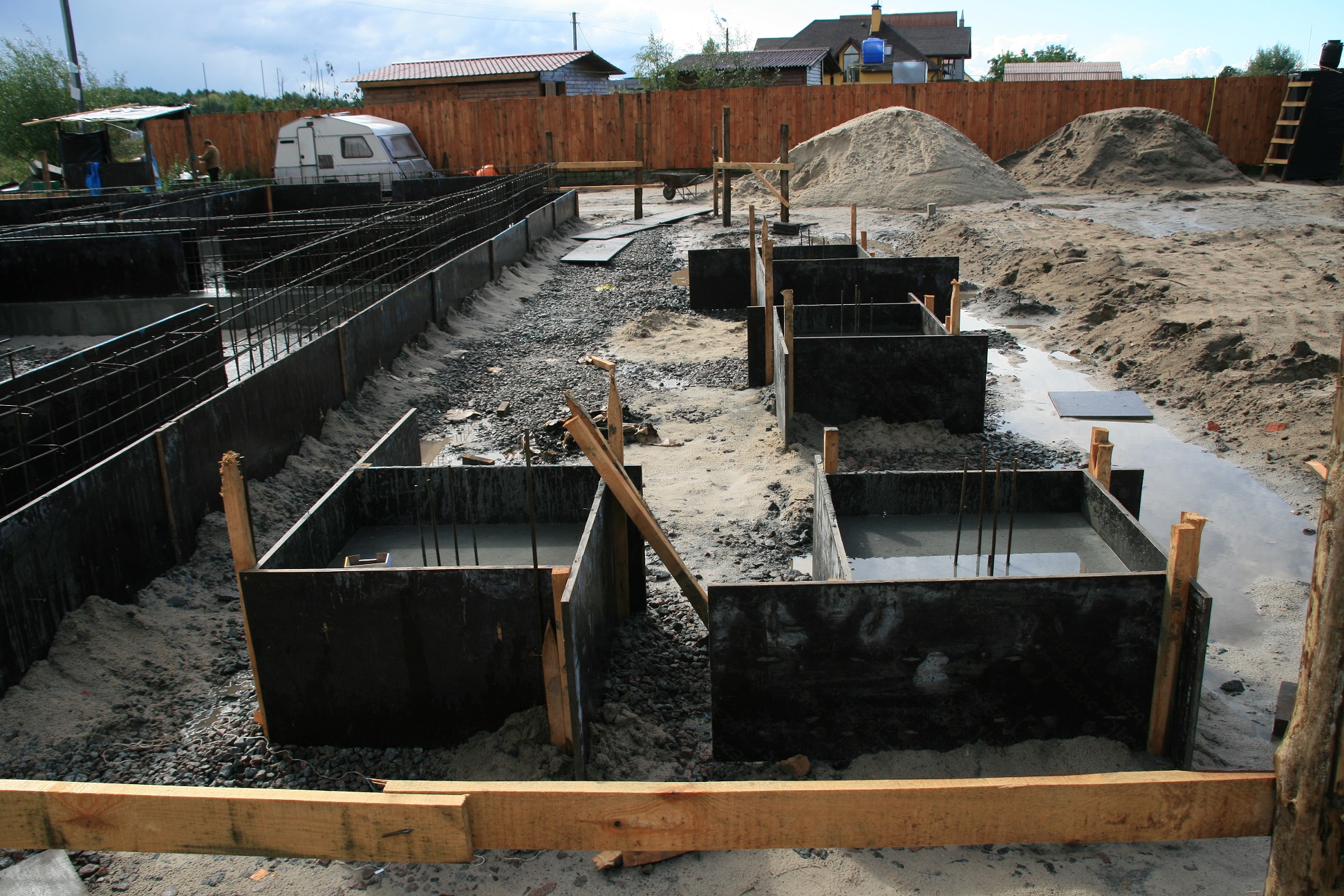

lebovskiy Опубліковано: 20 листопада 2013 Автор Поділитись Опубліковано: 20 листопада 2013 (змінено) вот нашел фото, как заливались подушки под плиту террасы (на крыльце такая же история), так понятно думаю и без проекта. Змінено 20 листопада 2013 користувачем lebovskiy орф.ошибка Посилання на коментар Поділитися на інших сайтах More sharing options...
trianom Опубліковано: 21 листопада 2013 Поділитись Опубліковано: 21 листопада 2013 Если песчаная подушка из средне или крупнозернистого песка, который соответствует требованиям ГОСТ 8736-93 (в контексте содержания пылевато-глинистых частиц) - то не нужно. Если в песке есть сомнения - нужно, чтобы исключить влияние сил морозного пучения. 1 Посилання на коментар Поділитися на інших сайтах More sharing options...
lebovskiy Опубліковано: 21 листопада 2013 Автор Поділитись Опубліковано: 21 листопада 2013 Если песчаная подушка из средне или крупнозернистого песка, который соответствует требованиям ГОСТ 8736-93 (в контексте содержания пылевато-глинистых частиц) - то не нужно. Если в песке есть сомнения - нужно, чтобы исключить влияние сил морозного пучения. спасибо, примерно так и сказал конструктор который расчитал данный фундамент, но когда я летом искал песок, то мне все говорили что такого у нас нет.. вообщем брал речной чистый намывной песок с карьера в с.пуховка. а какой он зернистости и как проверить его соответсвие ГОСТу это вопрос... Посилання на коментар Поділитися на інших сайтах More sharing options...
trianom Опубліковано: 22 листопада 2013 Поділитись Опубліковано: 22 листопада 2013 Если грызет червь сомнений - лучше перестраховаться и сделать утепление, тем более срок эксплуатации капитальных зданий не менее 40-50 лет, а за это время столько всего может случиться (в плане природных сюрпризов). А дополнительные расходы, что уйдут на утепление, потом обязательно отработаете;) Да и к тому же если свой дом, докори сумління спокойствия не прибавляют (знал, что мог правильно сделать и не сделал). 1 Посилання на коментар Поділитися на інших сайтах More sharing options...
Vikctor Опубліковано: 23 листопада 2013 Поділитись Опубліковано: 23 листопада 2013 Если грызет червь сомнений - лучше перестраховаться и сделать утепление А как ТС быть с этим? если утеплять всетаки надо, то что делать с плитами террас и крыльца?? Не утеплив эти места, какой смысл в утеплении остальной части отмостки? И как корректно утеплить плиты террасы и крыльца? Напрашивается ЭППС сверху под стяжку, но вряд ли у ТС есть достаточный запас по уровням плит и входных групп... 1 Посилання на коментар Поділитися на інших сайтах More sharing options...
lebovskiy Опубліковано: 23 листопада 2013 Автор Поділитись Опубліковано: 23 листопада 2013 Не утеплив эти места, какой смысл в утеплении остальной части отмостки? И как корректно утеплить плиты террасы и крыльца? Напрашивается ЭППС сверху под стяжку, но вряд ли у ТС есть достаточный запас по уровням плит и входных групп... спасибо, именно это я и имел ввиду. так как утеплить отмостку достаточно просто (эппс, крошка пеностекла), а вот с плитами террас и крыльца сложности.. по последнему 100% по уровню не попадаю... вообщем, скорее всего буду надеяться на свою песчаную подушку, и делать мягую отмостку без утепления, просто постелю или шипованую мембрану, или какую нибудь другую гидроизоляцию. Посилання на коментар Поділитися на інших сайтах More sharing options...
