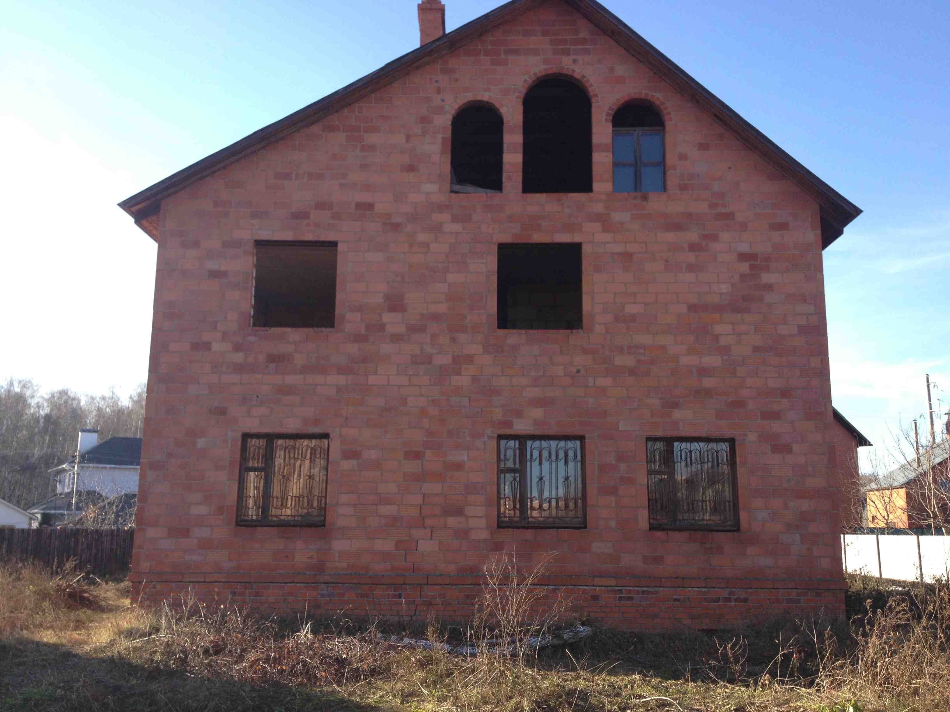

Andrei constructor Опубліковано: 7 грудня 2013 Поділитись Опубліковано: 7 грудня 2013 Прислушайтесь к спецам, залейте ПРАВИЛЬНЫЙ фундамент. Или выполните усиление существующего (если уже сделали). Добавлено через 1 минуту а если облегченную мансардную крышу сделать? разве не выдержит? Кроме собственного веса конструкций существует еще полезная временная нагрузка на междуэтажное перекрытие, которая для жилья будет около 200 кг/м2. 1 Посилання на коментар Поділитися на інших сайтах More sharing options...
Минолта Опубліковано: 7 грудня 2013 Автор Поділитись Опубліковано: 7 грудня 2013 Для нормальных инженерно-геологических условий (без просадочности и без пучинистости грунтов основания) ленточный фундамент шириной 0,4 м. нормально выдерживает 6-8 тс/м.п. (это эквивалент двухэтажного кирпичного дома). Правда в Вашем случае есть ряд нюансов: - контур Вашего нового фундамента незамкнутый (П-образный), поэтому для увеличения общей жесткости надземной конструкции не помешало бы заанкериться из новой кладки в старые стены; - чтобы исключить возможное негативное влияние замачивания грунтов основания и их помеременное оттаивание/замораживание весной/осенью, как можно раньше необходимо выполнить по периметру фундамента отмостку шириной не менее 0,8 м. (для неутепленной отмостки) с водонепроницаемым покрытием. В том то и дело что советы разные: как в пользу того что фундамент нормальный так того что слабый, вот я и хочу узнать мнение разных спецов(в т.ч. не теоретиков а практиков) Посилання на коментар Поділитися на інших сайтах More sharing options...
Andrei constructor Опубліковано: 7 грудня 2013 Поділитись Опубліковано: 7 грудня 2013 В том то и дело что советы разные: как в пользу того что фундамент нормальный так того что слабый, вот я и хочу узнать мнение разных спецов(в т.ч. не теоретиков а практиков) В чем нормальность вашего фундамента? Выполнить фундамент под два этажа (нет такого понятия 1,5 этажа) с опиранием на почвено-растительный слой, армировать его так, как сделал сосед, ширина подошвы по размеру кирпичной кладки, а потом спрашивать совета и еще разделять форумчан на практиков и теоретиков. Я теоретик (не вполне до конца понимаю этого разделения) с множеством лет практики, Вас мое мнение устроит? Обследовал и восстанавливал множество домов с подобными фундаментами и с трещинами в капитальных стенах. Вот пример. 1 Посилання на коментар Поділитися на інших сайтах More sharing options...
Dearest Опубліковано: 8 грудня 2013 Поділитись Опубліковано: 8 грудня 2013 ТС, вам никто здесь не даст 100% точного ответа - выдержит ленточный фундамент или нет. Вообще при строительстве фунд-та учитываются много факторов - геология местности, тип грунта, тип просадочности I или II, сейсмика, расчеты и блабла.... Хотите убедиться сделайте расчет на значение Q - это поперечный момент:D. Хотя да, Q рассчитывается на большие вертикальные и гориз. нагрузки, то в вашем случае он видимо ничо не даст. Вот видите как сложно фсе, а вы хотите все и сразу, так не бывает.:D Ну вы это... попробуйте рискнуть... кто его знает может и выдержит)) и будет стоять домик ваш. Посилання на коментар Поділитися на інших сайтах More sharing options...

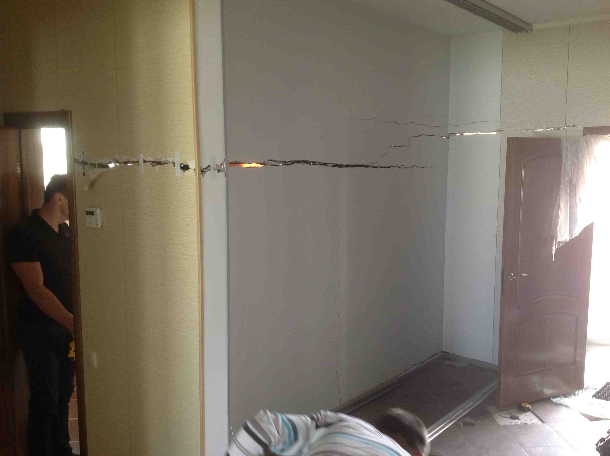

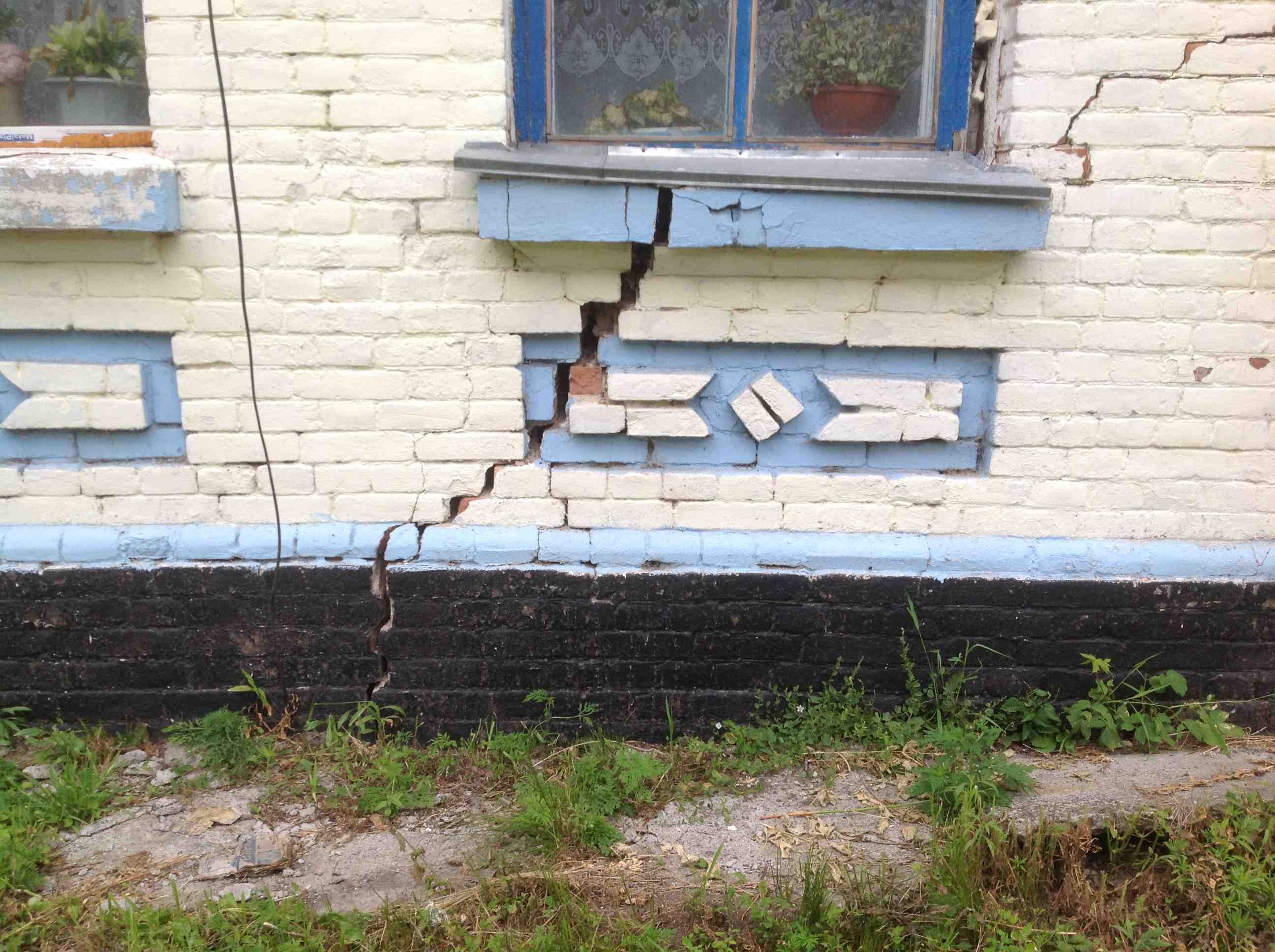

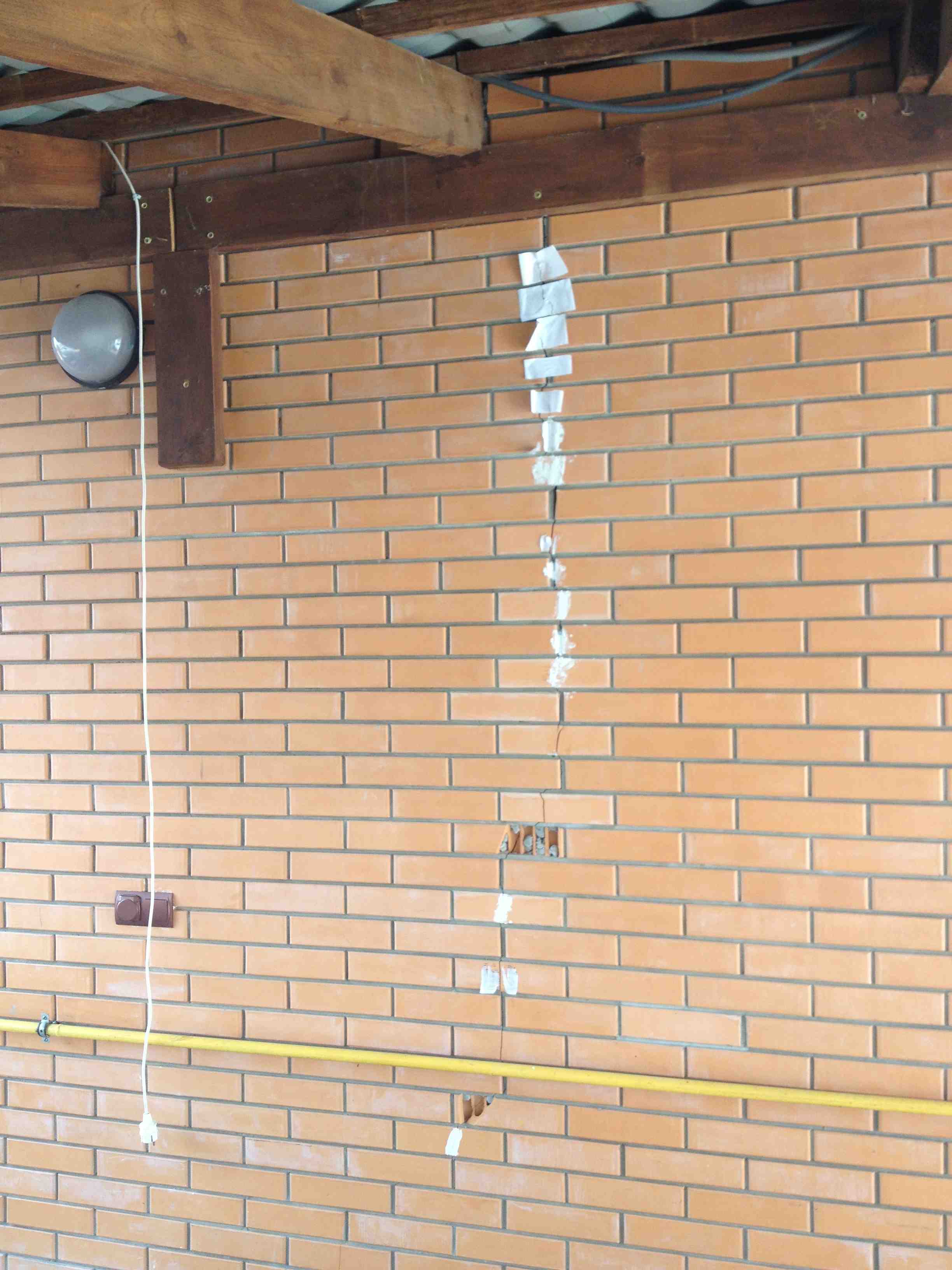

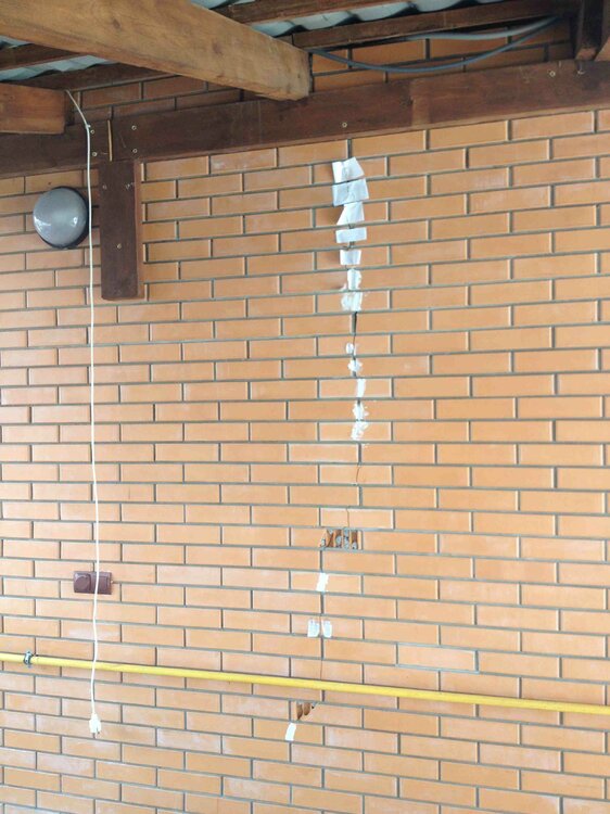

Александр. Киев Опубліковано: 8 грудня 2013 Поділитись Опубліковано: 8 грудня 2013 вот я и хочу узнать мнение разных спецов Извольте, вот Вам мнение человека который приглашается на стройку гораздо позже всех строителей, когда вдохновение самостроя заканчивается... Так выглядят последствия проблем с фундаментом с наружи: 1 Посилання на коментар Поділитися на інших сайтах More sharing options...

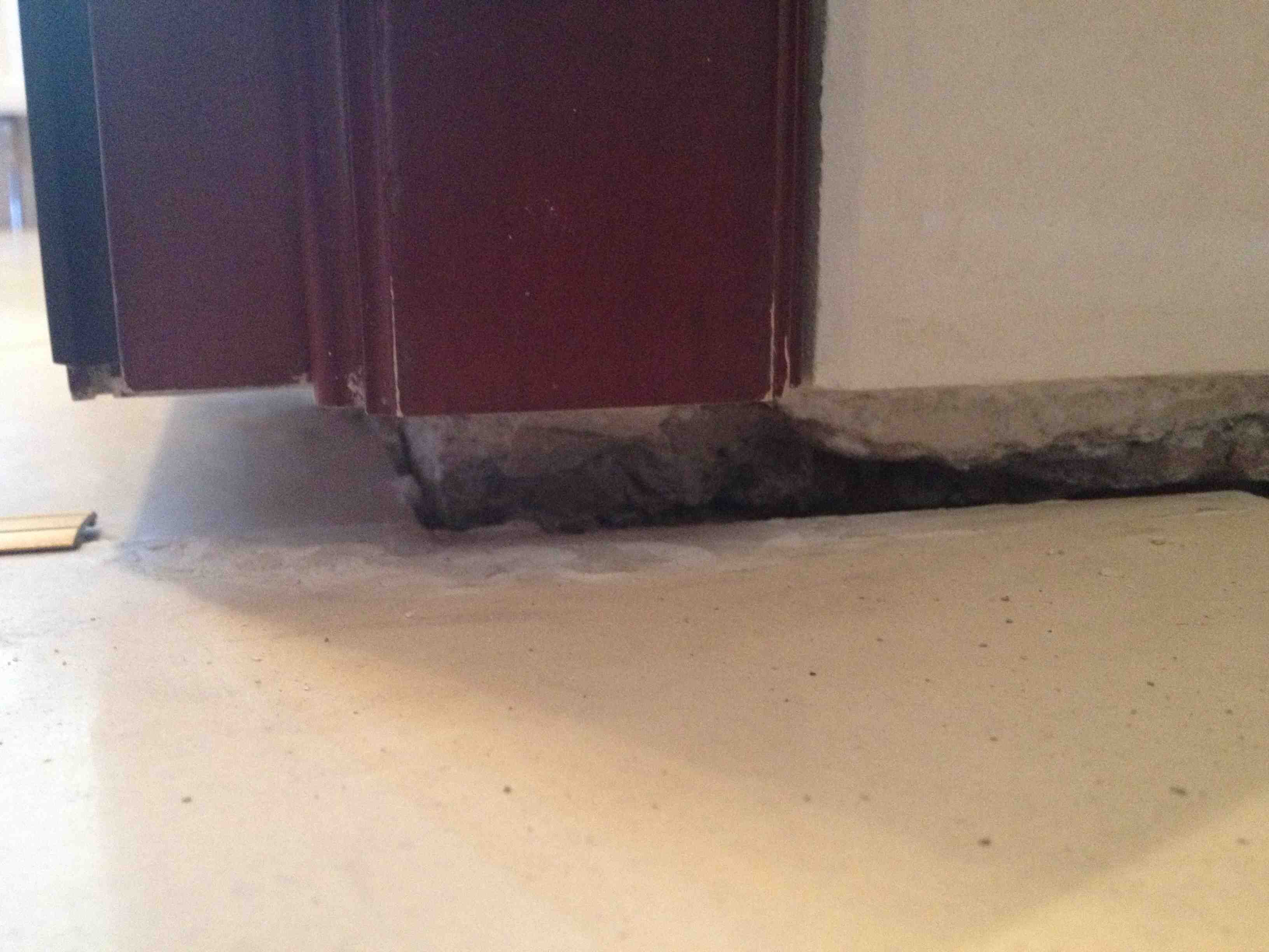

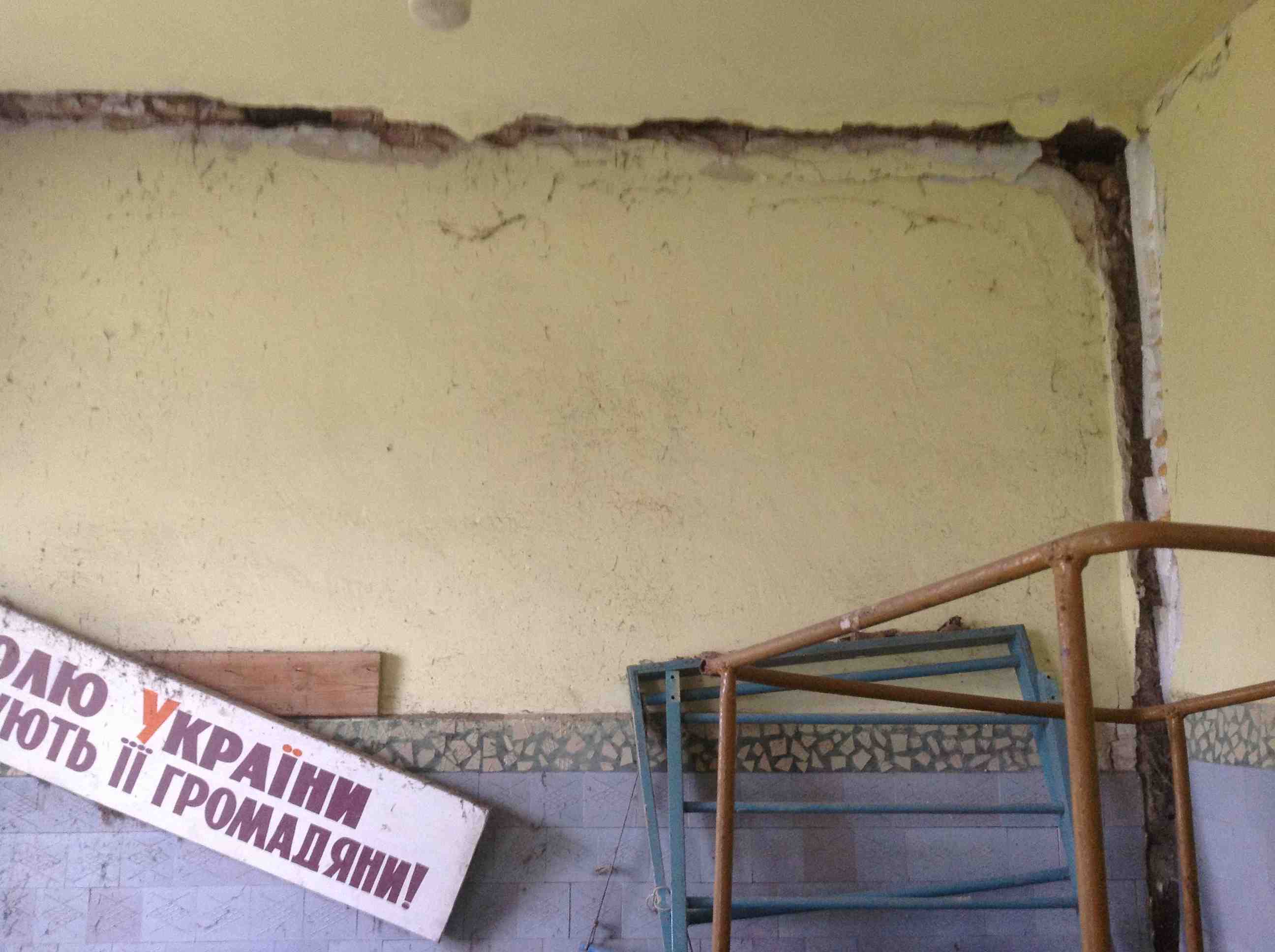

Александр. Киев Опубліковано: 8 грудня 2013 Поділитись Опубліковано: 8 грудня 2013 А так внутри: 1 Посилання на коментар Поділитися на інших сайтах More sharing options...
Александр. Киев Опубліковано: 8 грудня 2013 Поділитись Опубліковано: 8 грудня 2013 Да это можно исправить, но(!) за дополнительные деньги и деньги не малые (иногда проще разобрать). Причины разные в таких ситуациях, но их всех можно обозвать одним названием: - "неправильный расчет или выбор фундамента". Фундамент должен иметь хороший запас прочности, а не работать на пределе. Надеюсь я достучался. Посилання на коментар Поділитися на інших сайтах More sharing options...
