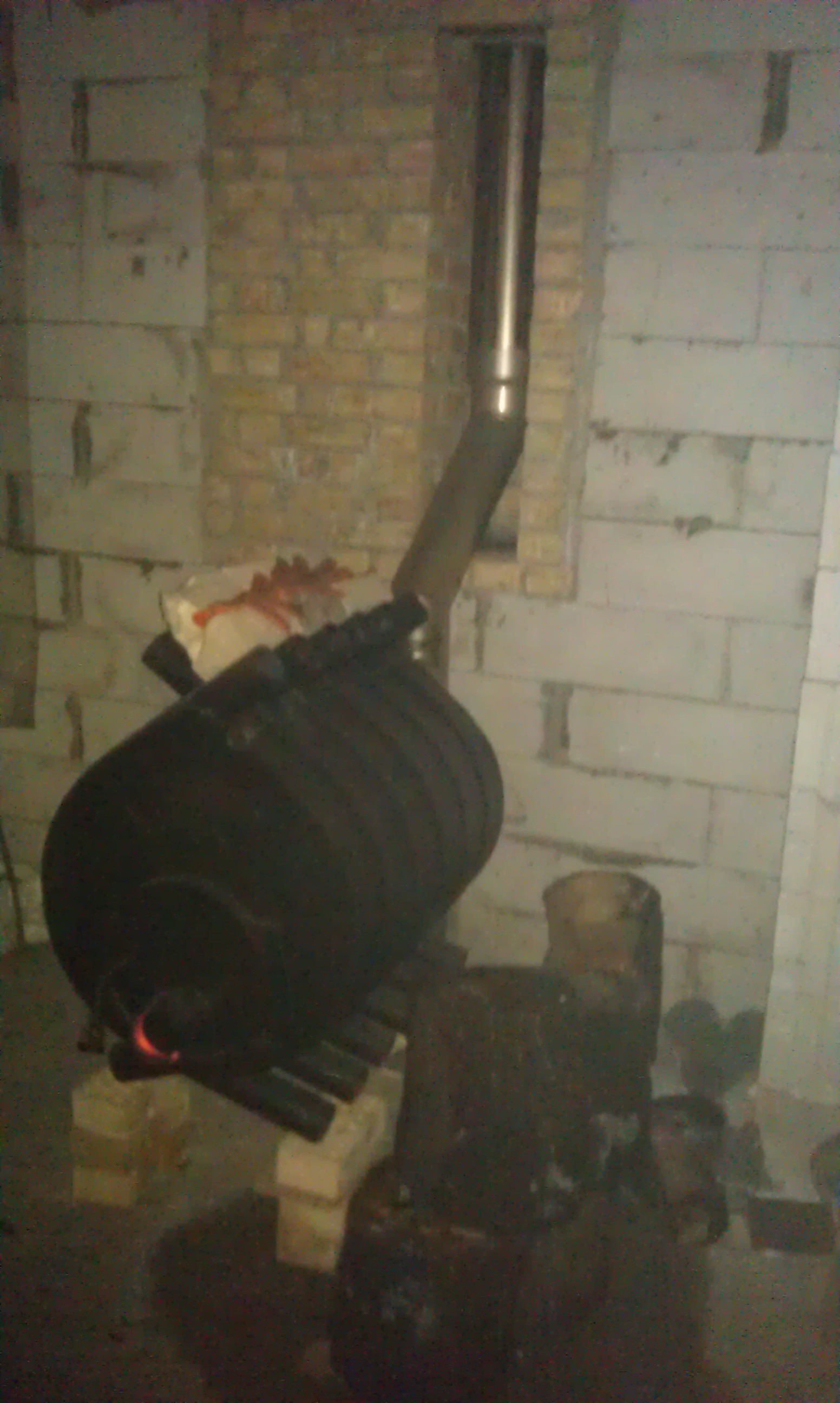

aleeck Опубліковано: 24 грудня 2013 Поділитись Опубліковано: 24 грудня 2013 насколько помню бизон на 2500 на оч маленькую площадь рассчитан 200 кубов у меня - 1 этаж... он рассчитан как раз на 200 кубов, у меня он отапливает половину первого этажа это как раз 150кубов ацкая машина должен вам сказать рано пока говорить так как у нас нет морозов но при нынешних от -4 до +5 на самом минимуме она горит около 8-14 часов, в помещении +11 - +14 стены 40см газобетон, потолок 30см жб бетон и все, пол жб на цокольном этаже Посилання на коментар Поділитися на інших сайтах More sharing options...
