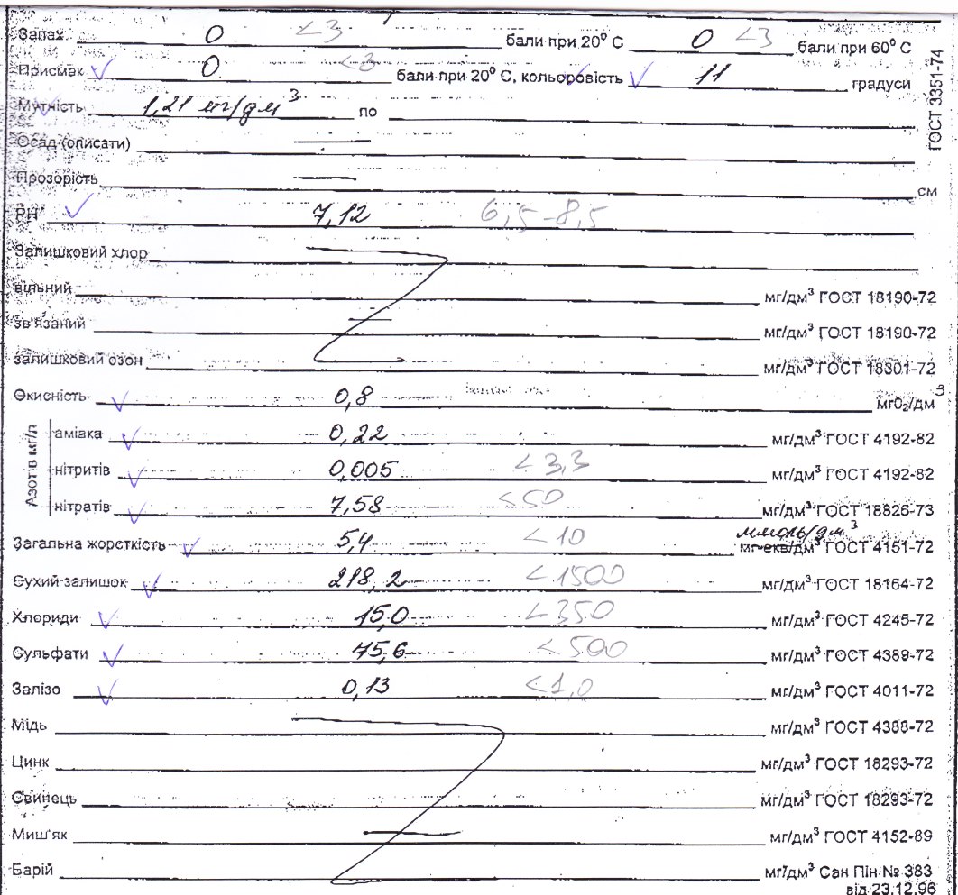

Сделал химический и бактериальный анализы родниковой воды в Коломыйской лаборатории. Заказывал все, что они могут. Хим.анализ прилагаю.
Результаты бактериологического анализа:
1) общие колиформы в 100 (+)
2) E.Coli в 100 (-)
3) MB 10.2.1.113 - 2005р (кто б расшифровал!)
Родник оформлен как каптаж вертикального типа. Сверху негерметичная будка. Дебет - около 12литров в минуту. Живность водится, например, пиявки, насекомые. Я так понимаю они и обуславливают фон общих колиформ. Вода поступает в дом по пластиковой трубе.
Как обычно - что делать? Фильтрация? Ультрафиолет? Что-то еще?
PS: достаточно проблематично переработать и загерметизировать каптаж с выведением всей живности.
Что же здесь закодировано?!
Методичні вказівки 10.2.1.113 від 2005 р.

Механическая фильтрация, УФ обеззараживание, Активированный уголь.
