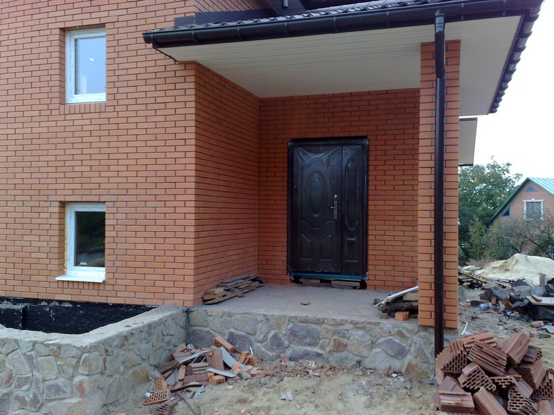

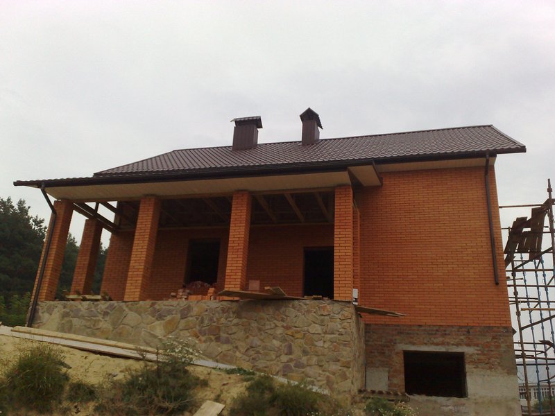

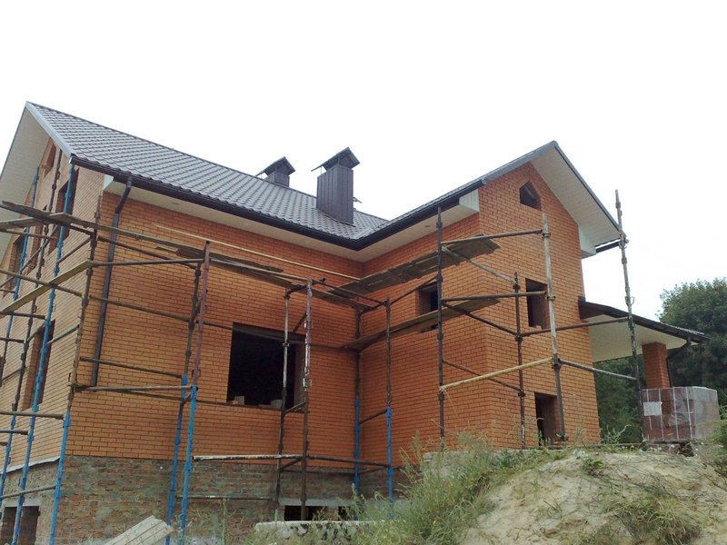

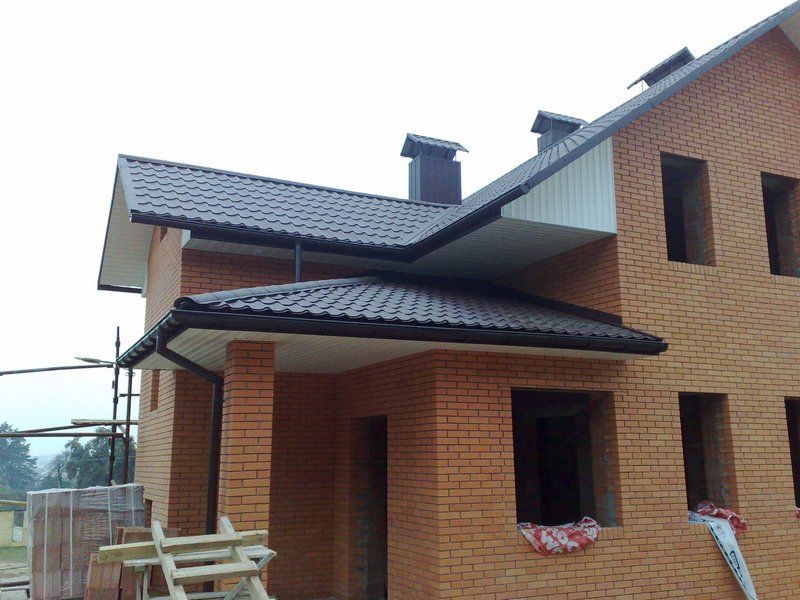

pavpa Опубліковано: 4 вересня 2009 Автор Поділитись Опубліковано: 4 вересня 2009 Сегодня закончили кровлю с подшивкой и ливнестоками. Хорошие ребята делали все вдвоем, приятно было работать, без нервов с пониманием. Заказал окна профиль Трокал. Так же залили черновую стяжку в гараже и котельной. На следующей недели хочу начать облицовку стен гаража и мастерской камнем. Купил песчаник и немного болгарского сланца, чтобы скомбинировать. Не знаю какие двери ставить или черновые или сразу более менее нормальные, думаю. Посилання на коментар Поділитися на інших сайтах More sharing options...

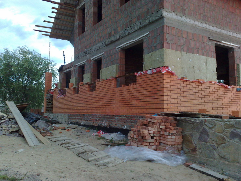

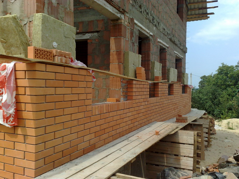

Ольга В Опубліковано: 4 вересня 2009 Поділитись Опубліковано: 4 вересня 2009 2pavpa, не подскажите, как соединен облицовочный кирпич с керамоблоком через вату? Посилання на коментар Поділитися на інших сайтах More sharing options...
pavpa Опубліковано: 5 вересня 2009 Автор Поділитись Опубліковано: 5 вересня 2009 2pavpa, не подскажите, как соединен облицовочный кирпич с керамоблоком через вату? В керамоблок, при кладке вставляется анкер. Можно применять разные, я устанавливал оцинкованный 25 см, заточенный с конца. Покупал в строительном магазине, их используют для установке подвесных конструкций из гипсокартона. Затачивал сам. Необходимо устанавливать 5-6 на один квадратный метр кладки. После чего нанизывается минвата и прижимается пластмассавым грибком (которые применяются для крепления пенопласта). Грибок обрезается под размер 3см и одевается на анкер обратной стороной. Конец анкера при кладке загибается в кирпич. Посилання на коментар Поділитися на інших сайтах More sharing options...
Ольга В Опубліковано: 6 вересня 2009 Поділитись Опубліковано: 6 вересня 2009 Спасибо за ответ. Мои строители даже под угрозой увольнения отказались использовать анкера без кладочной сетки для связи внешней и внутренней кладки. Посилання на коментар Поділитися на інших сайтах More sharing options...
pavpa Опубліковано: 6 вересня 2009 Автор Поділитись Опубліковано: 6 вересня 2009 Спасибо за ответ. Мои строители даже под угрозой увольнения отказались использовать анкера без кладочной сетки для связи внешней и внутренней кладки. С сеткой проще и наверное прочнее. Но минеральную вату необходимо подганять , ведь сетку не проткнеш. И есть еще один момент, если оставлять воздушный зазор, то сетка со временем ржавеет. У моего знакомого через 10 лет внутри дома на стенах начали появляться пятна, пришлось обклеивать пенопластом. В каждом случае есть свои преимущества и недостатки. Удачи. 1 Посилання на коментар Поділитися на інших сайтах More sharing options...
Igor_M Опубліковано: 8 вересня 2009 Поділитись Опубліковано: 8 вересня 2009 В керамоблок, при кладке вставляется анкер. Можно применять разные, я устанавливал оцинкованный 25 см, заточенный с конца. Покупал в строительном магазине, их используют для установке подвесных конструкций из гипсокартона. Затачивал сам. Необходимо устанавливать 5-6 на один квадратный метр кладки. После чего нанизывается минвата и прижимается пластмассавым грибком (которые применяются для крепления пенопласта). Грибок обрезается под размер 3см и одевается на анкер обратной стороной. Конец анкера при кладке загибается в кирпич. Оцинковка это хорошо... конечно, нержавейка лучше бы. Я так понял, что в вате анкер незащищенный ничем? как раз там влага накапливается, которая из дома выходит... бум надеяться, что зазор м-ду ватой и облицовкой у вас вентиляционный, т.е. предусмотрены отверстия внизу кладки и вверху - для создания "сквозняка"... тогда избыточная влага из ваты будет удаляться и все будет гуд. Посилання на коментар Поділитися на інших сайтах More sharing options...
pavpa Опубліковано: 8 вересня 2009 Автор Поділитись Опубліковано: 8 вересня 2009 Оцинковка это хорошо... конечно, нержавейка лучше бы. Я так понял, что в вате анкер незащищенный ничем? как раз там влага накапливается, которая из дома выходит... бум надеяться, что зазор м-ду ватой и облицовкой у вас вентиляционный, т.е. предусмотрены отверстия внизу кладки и вверху - для создания "сквозняка"... тогда избыточная влага из ваты будет удаляться и все будет гуд. Согласен, нержавейка лучше. Отверстия действительно есть снизу и сверху. Посилання на коментар Поділитися на інших сайтах More sharing options...

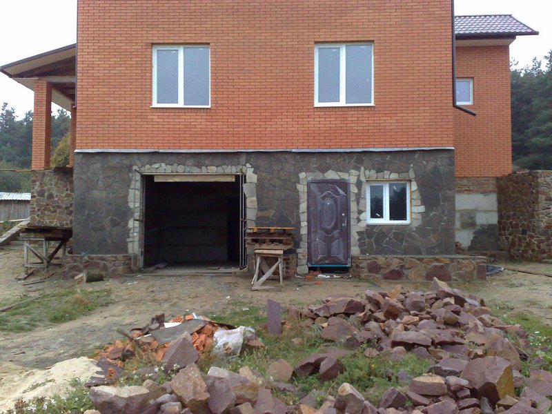

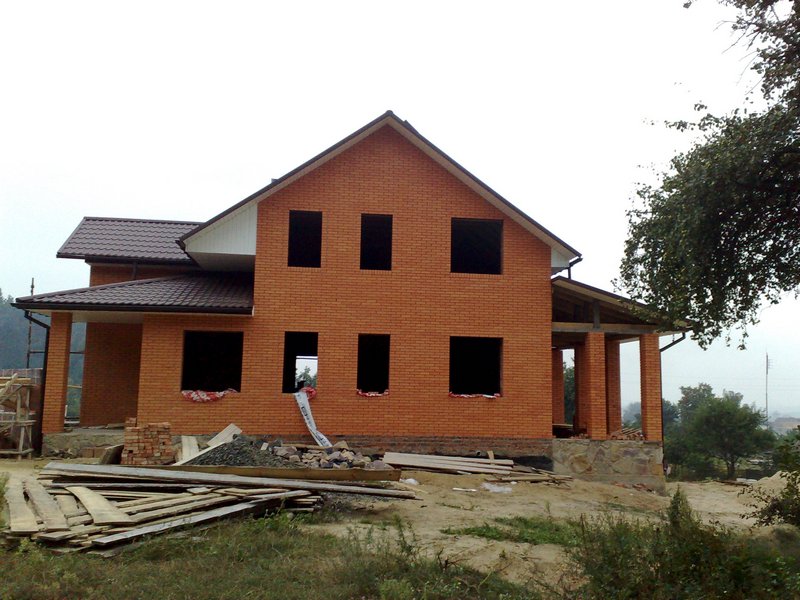

pavpa Опубліковано: 6 жовтня 2009 Автор Поділитись Опубліковано: 6 жовтня 2009 Давно не обновлял страницу. За это время установили окна профиль Тракал, пятикамерный и двухкамерный стеклопакет. Установил три двери, входные, в мастерскую и котельную. Покупал китайские утепленные минеральной ватой. Сварили ворота, калитку и ворота в гараж. Варили из проф трубы. Ворота в гараж со временем хочу заменить на автоматические, но чувствую, что останутся на долго. Практически обложили камнем низ дома. Некогда сфотографировать, получилось интересно, завтра постараюсь выложить фотографии. Электрик рвется в работу, думаю по немногу начинать монтаж электричества, после закрытия контура. Заказал профиль на ворота должны привести в конце недели. Погода стоит замечательная, но времени очень мало для работы на доме. Посилання на коментар Поділитися на інших сайтах More sharing options...

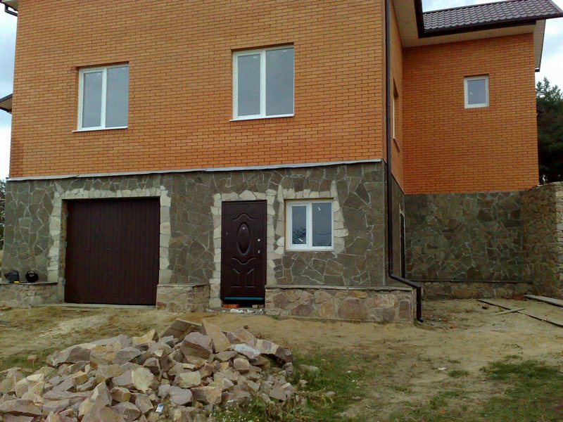

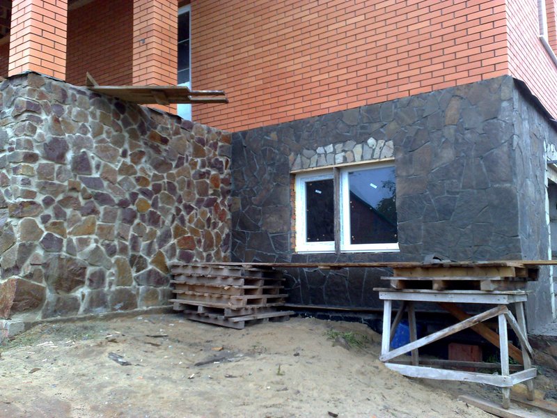

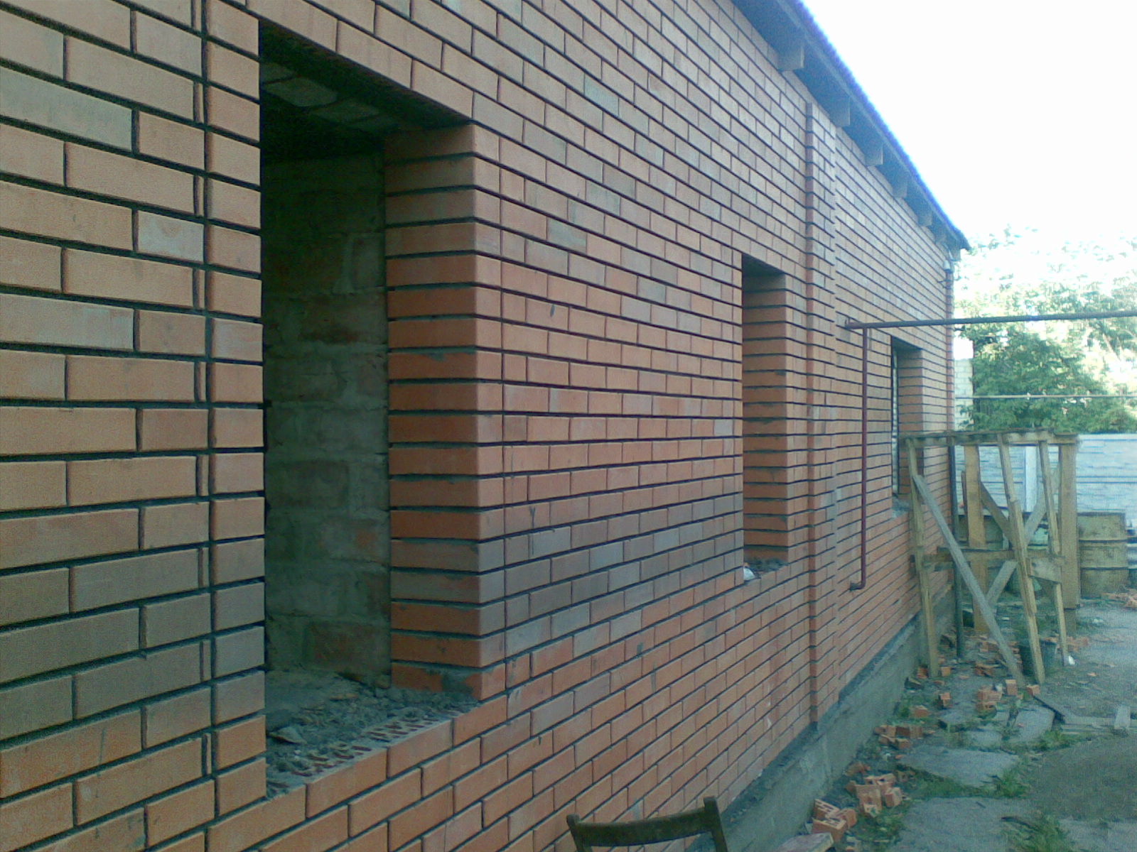

pavpa Опубліковано: 10 жовтня 2009 Автор Поділитись Опубліковано: 10 жовтня 2009 Выкладываю фотографии. Немного не хватило камня, завтра довезу, что бы закончить на следующей недели. Посилання на коментар Поділитися на інших сайтах More sharing options...
AНДРЮША Опубліковано: 11 жовтня 2009 Поділитись Опубліковано: 11 жовтня 2009 Честно сказать - светлые вставки не смотрятся. 4 Посилання на коментар Поділитися на інших сайтах More sharing options...
pavpa Опубліковано: 11 жовтня 2009 Автор Поділитись Опубліковано: 11 жовтня 2009 Честно сказать - светлые вставки не смотрятся. Спасибо! Мне нравится. Посилання на коментар Поділитися на інших сайтах More sharing options...

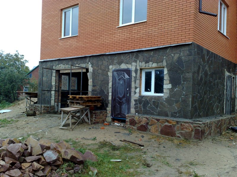

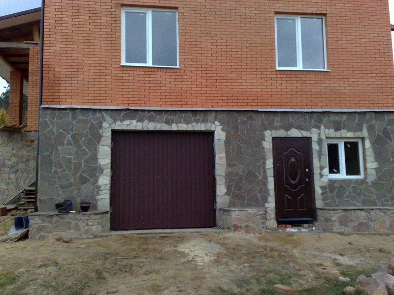

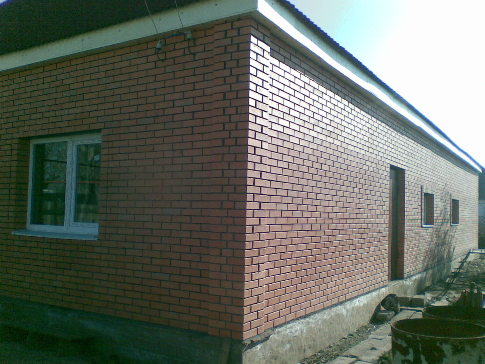

pavpa Опубліковано: 18 жовтня 2009 Автор Поділитись Опубліковано: 18 жовтня 2009 На этой недели выполнил заземление, надо еще документы оформить. Закончили со всех сторон обкладывать камнем, закончили водосточку. Камень осталось подрезать. Сегодня обшил профнастилом ворота, и можно сказать, что контур закрыт. По всей видимости крупные работы в этом году больше не буду делать. Да завез еще немного земли. Посилання на коментар Поділитися на інших сайтах More sharing options...

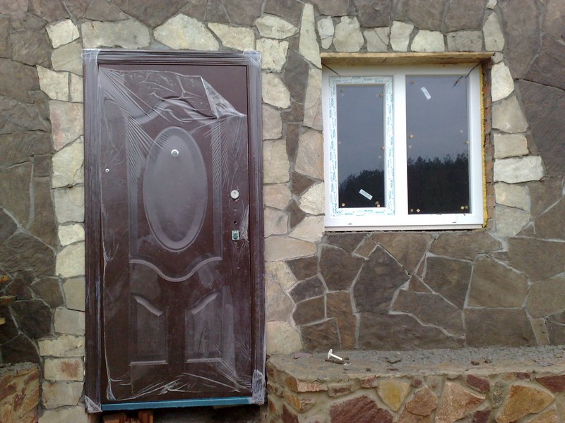

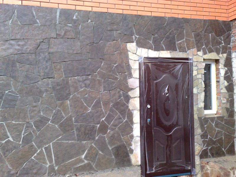

piligrim0708 Опубліковано: 31 жовтня 2009 Поділитись Опубліковано: 31 жовтня 2009 Выкладываю фотографии. Немного не хватило камня, завтра довезу, что бы закончить на следующей недели. на третьей фотке(пост 62) вижу неправильную кладку......каменьщики немного слажали,вплане кирпичик как бы подгуливает хотя ложили все поуровню..........причина просто в следующем; кирпич немного прогнут, поэтому весь кирпич "горбом"надо было ложить вверх ........ у меня просто анологичная ситуация была с кирпичиком процентов 30-40 было с небольшим прогибом.........решили ее просто как и все гениальное способом описанным выше.......просто у меня один этаж и сильно резалобы глаз как говорится, может для вас и непринципиален данный вопрос.......просто если ложить под разшивку----то качественно, а то немного теряется смысл расшивки ИМХО для сравнения выложу фото длина боковой сены фото 2 17метров Посилання на коментар Поділитися на інших сайтах More sharing options...
pavpa Опубліковано: 1 листопада 2009 Автор Поділитись Опубліковано: 1 листопада 2009 на третьей фотке(пост 62) вижу неправильную кладку......каменьщики немного слажали,вплане кирпичик как бы подгуливает хотя ложили все поуровню..........причина просто в следующем; кирпич немного прогнут, поэтому весь кирпич "горбом"надо было ложить вверх ........ у меня просто анологичная ситуация была с кирпичиком процентов 30-40 было с небольшим прогибом.........решили ее просто как и все гениальное способом описанным выше.......просто у меня один этаж и сильно резалобы глаз как говорится, может для вас и непринципиален данный вопрос.......просто если ложить под разшивку----то качественно, а то немного теряется смысл расшивки ИМХО для сравнения выложу фото длина боковой сены фото 2 17метров Да Вы верно заметили. У меня к кладчикам осталось много вопросов, но все это я увидел позже. Стараюсь не напрягать себя этими мыслями. Сейчас бы я их выматал, а тогда был сильно занят и на некоторые моменты не обратил внимание. Да и кирпич не из дорогих, геометрия гуляет. Посилання на коментар Поділитися на інших сайтах More sharing options...

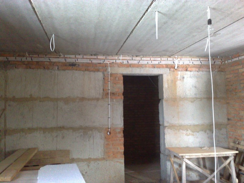

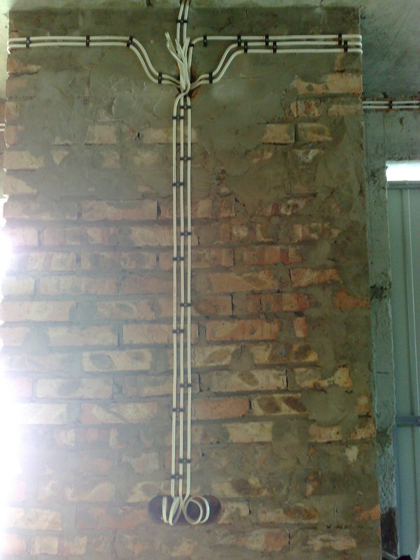

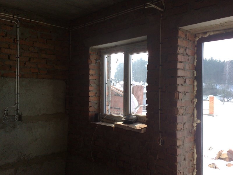

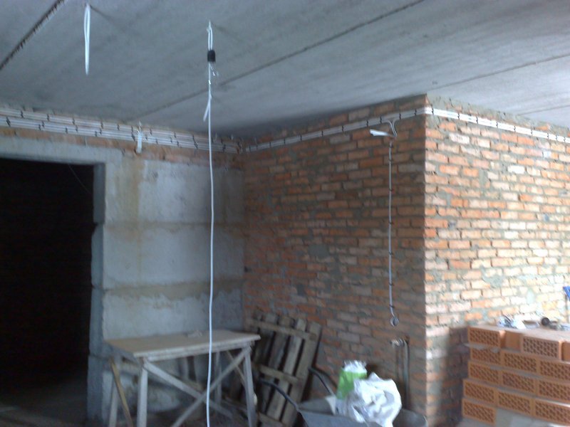

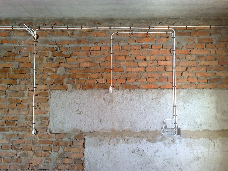

pavpa Опубліковано: 24 лютого 2010 Автор Поділитись Опубліковано: 24 лютого 2010 Зимой практически ни чего не делал в доме, снега много, холодно. На прошлой неделе начали монтаж электричества. Практически закончили цокольный этаж (гараж, кладовые....), переходим на первый этаж. Начинаю искать мастеров по штукатурке, и отоплению. Пару фотографий: 1 Посилання на коментар Поділитися на інших сайтах More sharing options...
