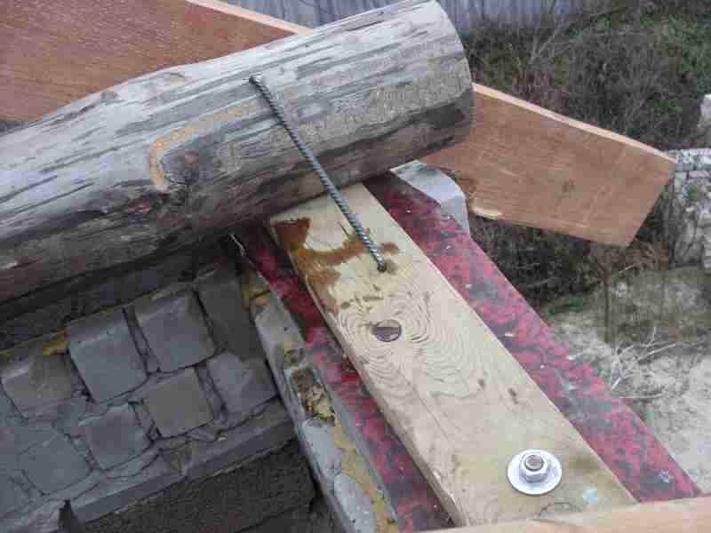

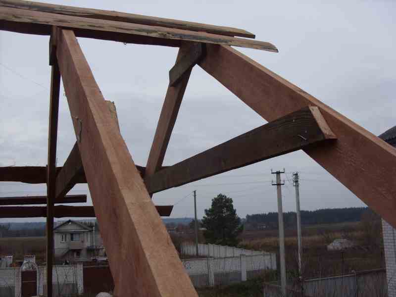

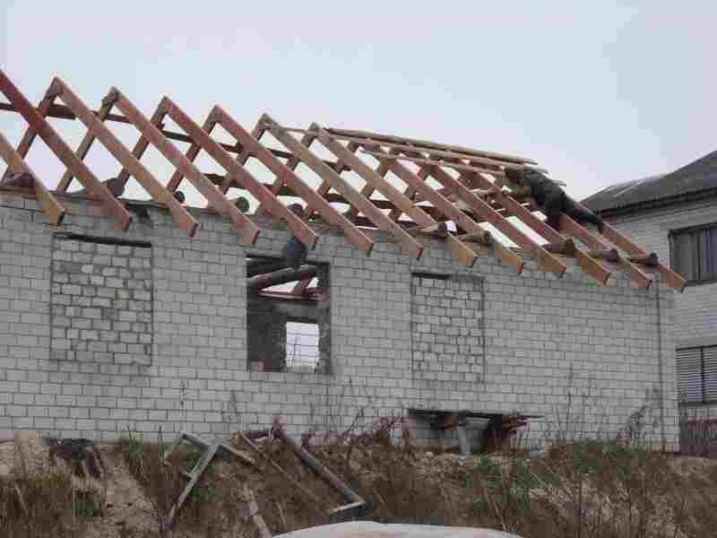

С помощью форума и форумчан, особенно некоторых ;) начал делать стропилку. Посоветуйте, что нужно добавить или убрать?
Фотографии сделал, думаю будет видно, чего я наколхозил.
Стропила опираю на мауэрлат, закрепляю к брусам. Имеет такая идея право на жизнь?
И как закрепить брус к мауэрлату?
Это я себе сарайчик делаю, размер 6 на 12 метров, расстояние между стропилами - 80-85 см.

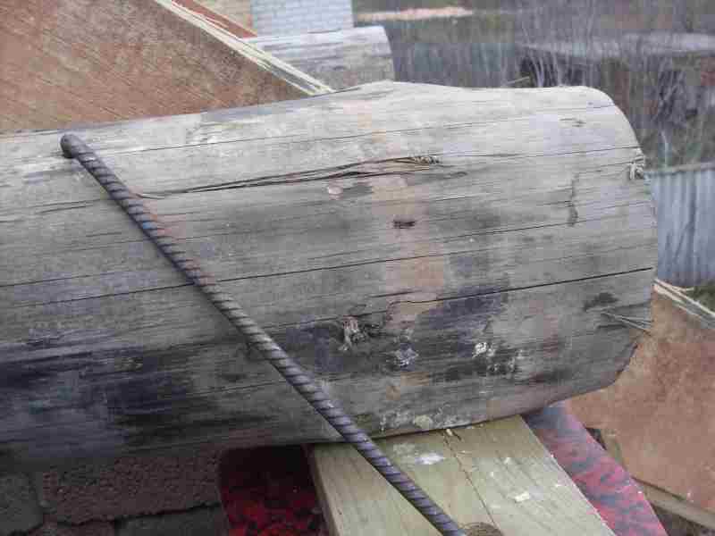

Все нормально, только непонятно - есть-ли скоба с обратной стороны бревна, или там тольео стропилина. Хотя ее вполне достаточно.
P.S. А на последнеим фото (справа вверху стропилки) - это утеплитель лежит? :)
Скобы с обратной стороны нет. Нужно вбить? Только не уверен, что получится - стропило мешать буддет. У меня осталось еще штук 20 скоб - куда их с толком есть смысл вбить?
Зелененький такой? :)

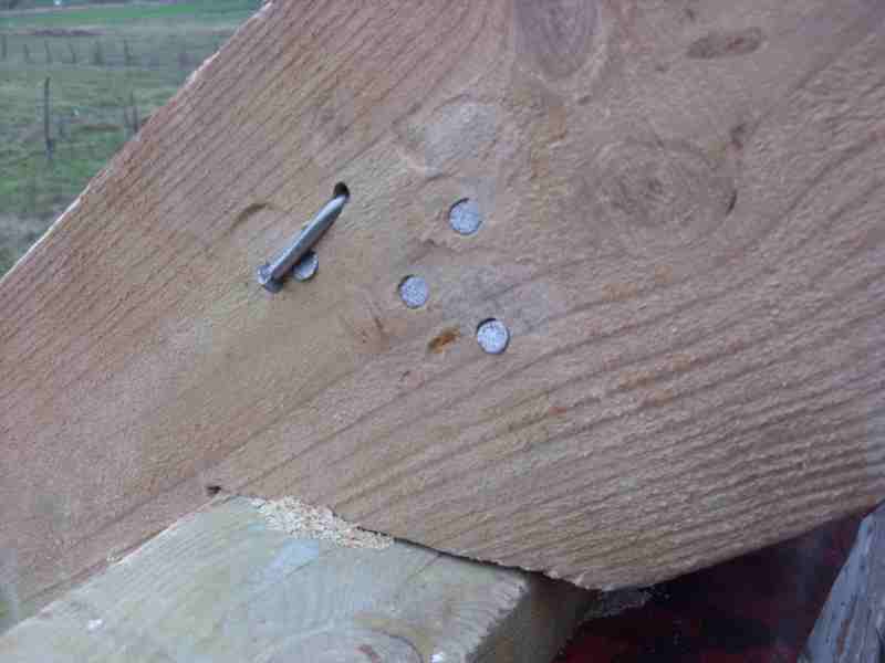

Мож, гвоздей нужно больше бить? Я каждое стропило креплю на 4 гвоздя 150 мм, а поперечку - на 8 гвоздей 150 мм. И можно ли поперечки крепить на гвозди 100 мм, добавив их?
Народ, ну не верю я, что все сделал идеально.
Про идеально не знаю, а с виду все О`к. Правда не ясно: гвозди ч/з стропило, вбиты в мауэрлатную доску или в бревно? Желательно стропу прибить к мауэрлату, а в остальном - шо той крыши?
Стропило прибито к бревну. А если его скобой закрепить к стропилу? Хотя можно и гвоздями. Как лучше?
я бы для надежности добавил по болту с гайкой в узел соединения затяжки и стропила. Обязательно широкие шайбы.
Но у вас распора нету, он убирается нижней обвязкой. Так что мера не обязательная.
