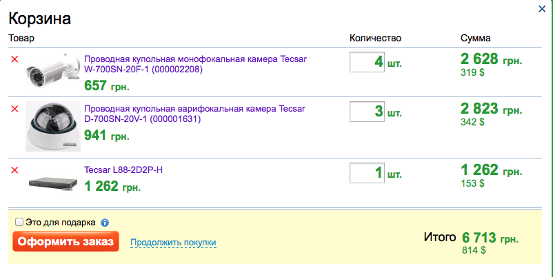

Добрый день, делаю следующую сборку для видео-наблюдения.
4х уличных проводная купольная монофокальная камера Tecsar W-700SN-20F-1
3х внутренних проводных купольная варифокальная камера Tecsar D-700SN-20V-1
Tecsar L88-2D2P-H регистратор с запасом для IP камер.
Возникает вопрос, везде разведена проводка витой пары в экранированном UTP кабеле. (изначально под IP камеры / PoE)
С этих камер я так понимаю есть 2 выхода видео BNC коннектор + 2 выхода питания 12В.
Можно ли пустить сигнал видео и питание по витой паре? Нашел вот такие переходники чтоб не заниматься пайкой. BNC под витую пару с клемником под отвертку для соединения с камерами и видеорегистраторами (модель BNC-02) vesh.ua/product/3465/
Спасибо за ответы.

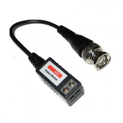

зависит от растояния,сигнал можно в любом случае,а вот питание ???
вам не переходник нужен, а "балун", он согласует сопротивление камеры и витой пары, для того чтобы не терялась четкость изображения, не двоилось и т.д..
выглядит похоже, стоит чуть дороже, но его в вашем случае обязательно ставить.

у вас не "приемопередатчик", у вас просто переходник, это не то.

Легко можно передать на такое расстояние по витухе и видео и питание. Действительно, сильно рекомендовано использование преобразователей.
На Вашей картинке - не то. Можно и на них сделать, НО самое коварное, что помех в процессе установки может и не быть. И после монтаже тоже. Но может произойти так, что когда рядом в последствии повесят кондёр/др. источник помех, то тогда наводки и возникнут.
Вот картинка именно преобразователя:
Видео до 20-30 метров можно передавать по чему угодно и без всяких согласователей. Балуны (пассивные преобразователи) нужны для согласования волнового сопротивления (двоиться будет). Единственный плюс преобразователей (не всех) - это гальваническая развязка. У сильно модных - и грозозащита.
Питание - тоже можно.

Выход камеры это 50 Ом волнового, рассчитано на кабель коаксиальный такого же сопротивления(волнового!)
Согласование сопротивления передачи-линии-приемника дает минимум потерь сигнала, минимум искажений сигнала, и как следствие качественную передач видеосигнала.
У витой пары сопротивление волновое сильно отличается от этих 50 Ом, как следствие ухудшение четкости, возможное двоение(сигнал то начинает переотражаться по линии..) и т.д.

Добавлю, что если кабель не древний и не хуже 5й,а еще лучше 7й категории, можно обойтись витой парой для вашего видеосигнала. Только обязательно использовать именно пару. Если пустите по этому же кабелю питание с хреновастенького БП, помеха гарантирована.

Для видео: на таком расстоянии не должно быть заметного ухудшения сигнала. Я бы попробовал без ничего. Как вариант, подключить камеру возле регистратора, запомнить качество, сравнить с удалённой камерой. Можно одну камеру подключить через коаксиал, разместить её с рядом с самой дальней "UTP камерой". И сравнить. Если качество не устроит (плохая резкость, двоится), то надо баловаться с преобразователями.
Только не берите самые дешёвые балуны - от них толку никакого, только хуже.
