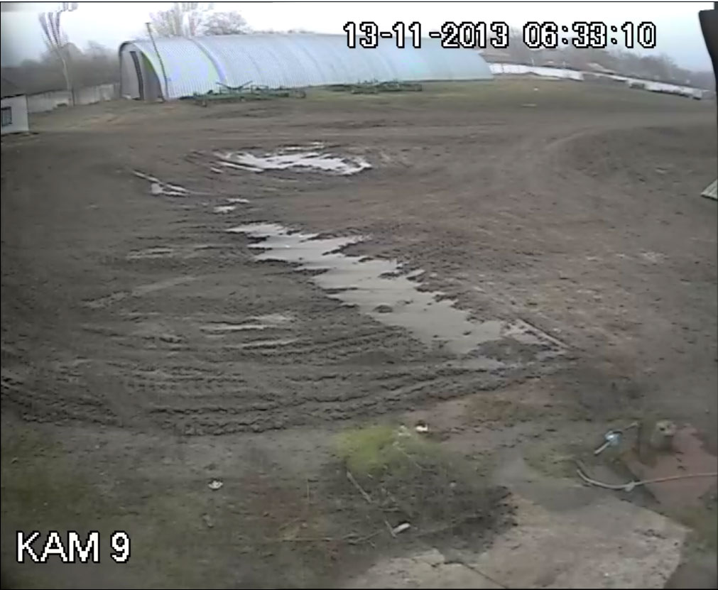

Виталий_!
1) Из 10 шт камер искажение только на одной (самая дальняя камера).
2) Три импульсных БП разнесены по территории.
3) Металлический корпус камер изолирован подкладками в месте крепления от металлических поверхностей.
4) Кабель UTP, медь.
5) Прийомо-передатчики (кодеры, декодеры): Twist 10+, Twist mini, DL-402.
Какова природа данной помехи?

хороший вопрос.
А какое расстояние до этой камеры?
Дело точно не в питании.Это не по питанию помеха!
И однозначно не в изоляции камер от металла.Это не эта помеха....
А что за объект?
склады или производство?
Есть ли какое то "тяжелое" оборудование на предприятии?
Такая помеха стоит постоянно или как то меняется в течении суток?

Расстояние до камеры (кабельной линии) до 200 метров. Используется Tvist mini.
Фермы для КРС. Пару готовых комплексов, плюс идет постройка еще двух! Тяжелой техники хватает (начиная от сварочных аппаратов, заканчивая электрическими вышками-манипуляторами).
Помеха идет только ночь приблизительно с 16:00 по 06:30ч.
Исчезает помеха в течении 25 сек.
Угасания помехи внешне похоже на то, как тухнут после ВЫКЛ натриевые лампы.
В сети было 260в (прыгало и до 270В). Электрики приехали, "исправили" теперь 240В. Но искажение так и осталось.

Пробовали вывесить камеру на проводе? менять местами камеры?
природа - строчные импульсы начинает рвать, точнее не может строчная синхронизация нормально выделить строчные синхроимпульсы.
Причины могут быть разные, как помеха так и большое усиление ваших твистов, АРУ стстемы например не справляется.
по кабелю еще чтото идет? отключите то, что идет..
смените "приемопередатчики". расстояние какое??

Расстояние до 200 метров.
Просмотрел первые видеозаписи после монтажа. А сначала камеры ставились без изолирующих подкладок. Почти на всех дальних камерах в ночное время была такая помеха, с разницей лишь в том, что помеха медленно сползала вниз. После установки подкладок проблема с помехой исчезла.
PS: В системе несколько источников питания.
прокладки..?.. хм..
если медленно движется по экрану, то частота помехи близка к кадровой развертке камеры.. это на мысли не наталкивает?
Земляная петля.
1. поставьте гальваническую развязку 15-30 у.е. Поможет 99,999999999%
2. смените приемник передатчик на пассивный (простой китаец например), может поможет. Мы от твистов отказались. там где, они помеу пропускают, другие приемо-передатчики дают хороший сигнал.
