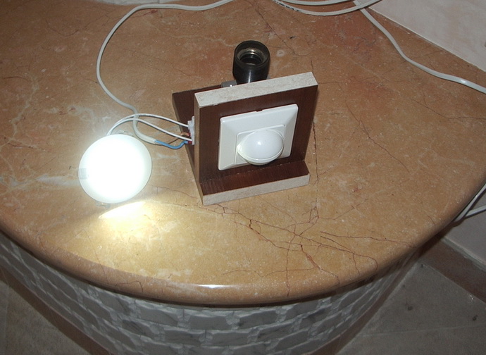

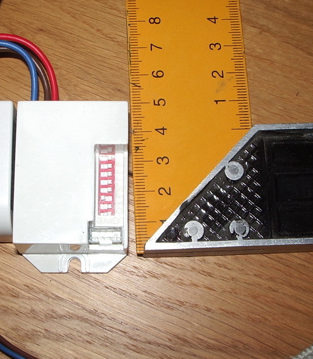

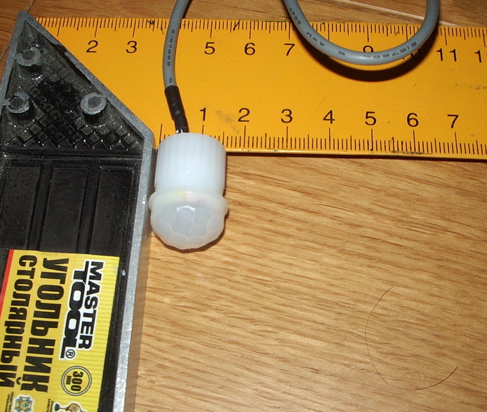

engeneer Опубліковано: 14 листопада 2013 Поділитись Опубліковано: 14 листопада 2013 Задача такая: -установить в обычный подрозетник (он у меня снизу слева от зеркала, в 1 метре от пола) датчик движения который бы включал подсветку пока я торчу перед умывальником. -цвет должен быть "слоновая кость" -до 150 грн -и была задержка чтоб "туда сюда оно не дергалось" пока я например бреюсь минут 5...10 Европейские датчики движения с настройкой времени и порога срабатывания по освещенности (класс "комфорт") стартуют от 700 грн, так что нужно смотреть в сторону азиатских. Когда-то купил на пробу китайский датчик в Эпицентре за 100 грн - глазок диаметром с двухкопеечную монету, настройки ступенчатые - джамперами. Его можно врезать в глухую крышку - заглушку от любой серии, скажем, у ABB Swing цена заглушки+рамки будет 19 грн. Посилання на коментар Поділитися на інших сайтах More sharing options...
miccca Опубліковано: 14 листопада 2013 Автор Поділитись Опубліковано: 14 листопада 2013 ух ты с глазком не видел... обьясните что такое ступенчатые настройки. Посилання на коментар Поділитися на інших сайтах More sharing options...
engeneer Опубліковано: 14 листопада 2013 Поділитись Опубліковано: 14 листопада 2013 ух ты с глазком не видел... обьясните что такое ступенчатые настройки. На корпусе блока управления несколько переключателей, которыми выставляется чувствительность и время задержки. 1 Посилання на коментар Поділитися на інших сайтах More sharing options...

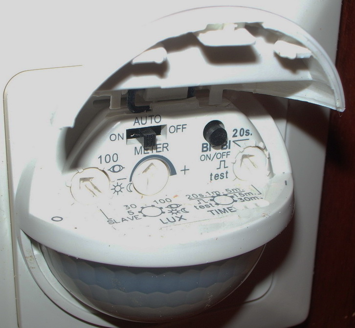

engeneer Опубліковано: 17 листопада 2013 Поділитись Опубліковано: 17 листопада 2013 Сказочники блин. В реалии на 6 метрах ни один датчик (польско- китайский) уже не работал. Даже в темноте. 5 лет назад экспериментировал. Реально у них устойчивая сработка на человека где то с 3 метров. Экспериментировал с Theben Luxa 103-200 - он корректно отрабатывал все паспортные обещания и даже больше - работал с диодной лампой 4 Вт. Но там и цена под 800 грн... Посилання на коментар Поділитися на інших сайтах More sharing options...
