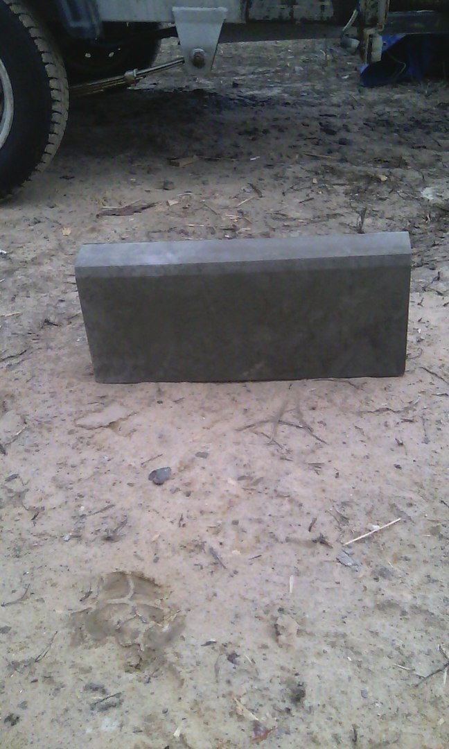

димон1023 Опубліковано: 14 листопада 2013 Автор Поділитись Опубліковано: 14 листопада 2013 хотя вот мои бордюры Посилання на коментар Поділитися на інших сайтах More sharing options...

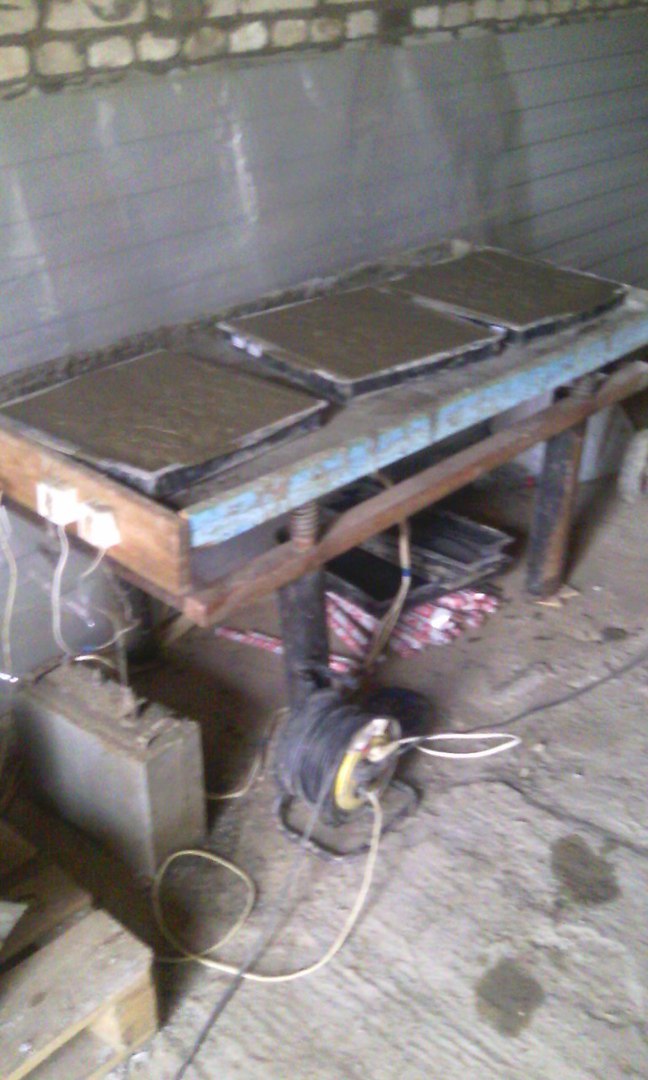

Бульбаш Опубліковано: 27 березня 2016 Поділитись Опубліковано: 27 березня 2016 Вот мой вибростол Посилання на коментар Поділитися на інших сайтах More sharing options...

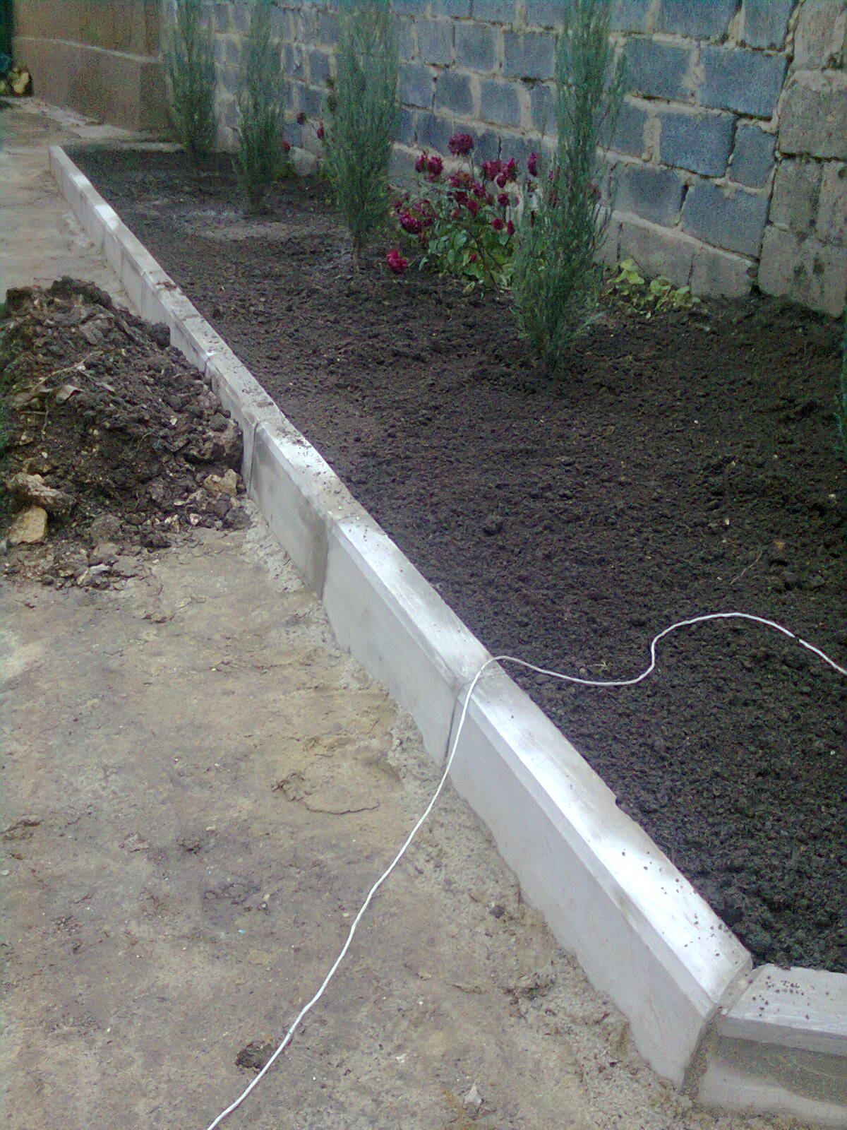

Бульбаш Опубліковано: 27 березня 2016 Поділитись Опубліковано: 27 березня 2016 Бордюр вылит в этом году Посилання на коментар Поділитися на інших сайтах More sharing options...
