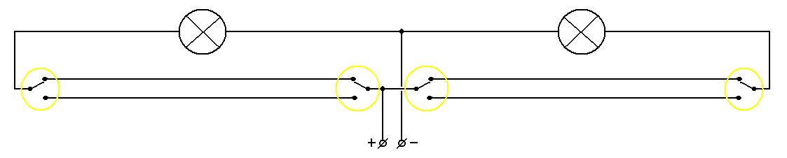

Есть такой вопрос. Необходимо выполнить на лестничной площадке такую схему из проходных выключателей:
1-----2------3 - цыфрами обозначане места в которых должны стоять выключатели. будет 2 лампочки.
необходимо следующее, чтобы в точке два можно было одтельно включить лампочку которая находится между 1--2 выключателем, а также отдельно лампочку которая находится между 2---3, и плюс ко всему чтобы обе лампочки включить, вторым выключателем, а выключить либо 1 либо 3 и соотчетственно 1 и 3 работаю на одном включил на другом выключил. Возможно ли такое внеддрить в жизнь. Спасибо за подсказки.
1-проходной одноклавишный,2-двухклавишный,3-одноклавишный.ИЗвините,схемку на компе рисовать не умею.:(Последнюю фразу не понял :соотчетственно 1 и 3 работаю на одном включил на другом выключил,
А почему бы не разделить схему на две? То есть в месте установки выключателя №2 ставить два, один на участок 1-2, второй на участок 2-3. Во первых это очень легко делается, а во вторых не требует дополнительных проводок.
Ошибка соответственно 1 и 3 работают как на одну нагрузку, т.е., 1-й включил поднялся на верх и выключил, и наоборот. Просто у меня дом в двух уровнях и 2-й выключатель находится на нижнем уровне и чтобы не включать лишний свет если нужно либо спустится вниз либо поднятся выше, то включить ту часть лестнечной площадки которая необходима, либо же включить всю лестничную площадку.
Если нужно сблокировать 1 и 3 -ставте везьде 2-х клавишные.Проводку на освещение можна и 1 мм кв.,выйдет дешевле чем "умный дом",просчитайте нагрузку от лампочек.

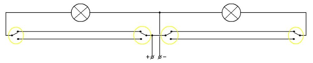

Это схема к предложению Прохожего. два выключателя ( точнее переключателя,продаются специальные, работают в паре) в точке 2.Оптимальный вариант.

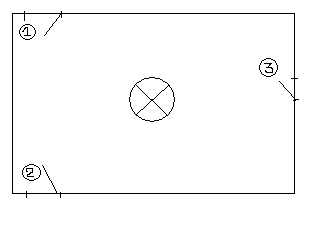

Подскажите пожалуста схему разводки на три выключателя и одну лампочку
Уточніть: "ВЫключателя" ? чи "ПЕРЕключателя" ? Різниця суттєва - перше ДУЖЕ просто!
Набросав перше :)

Набросав перше :)
Включив освещение при входе в комнату нужно пройти к кровати и подтвердить включение, после чего обратно вернуться к двери и сделать предварительное выключение, опять пойти к кровати и окончательно выключить свет? А не замахаетесь ходить то?
Извеняюсь, не совсем правильно написал. Для 3-х проходных выключателей на одну лампочку
Ставьте не двухполюсные, а четырехполюсные проходные переключатели.
