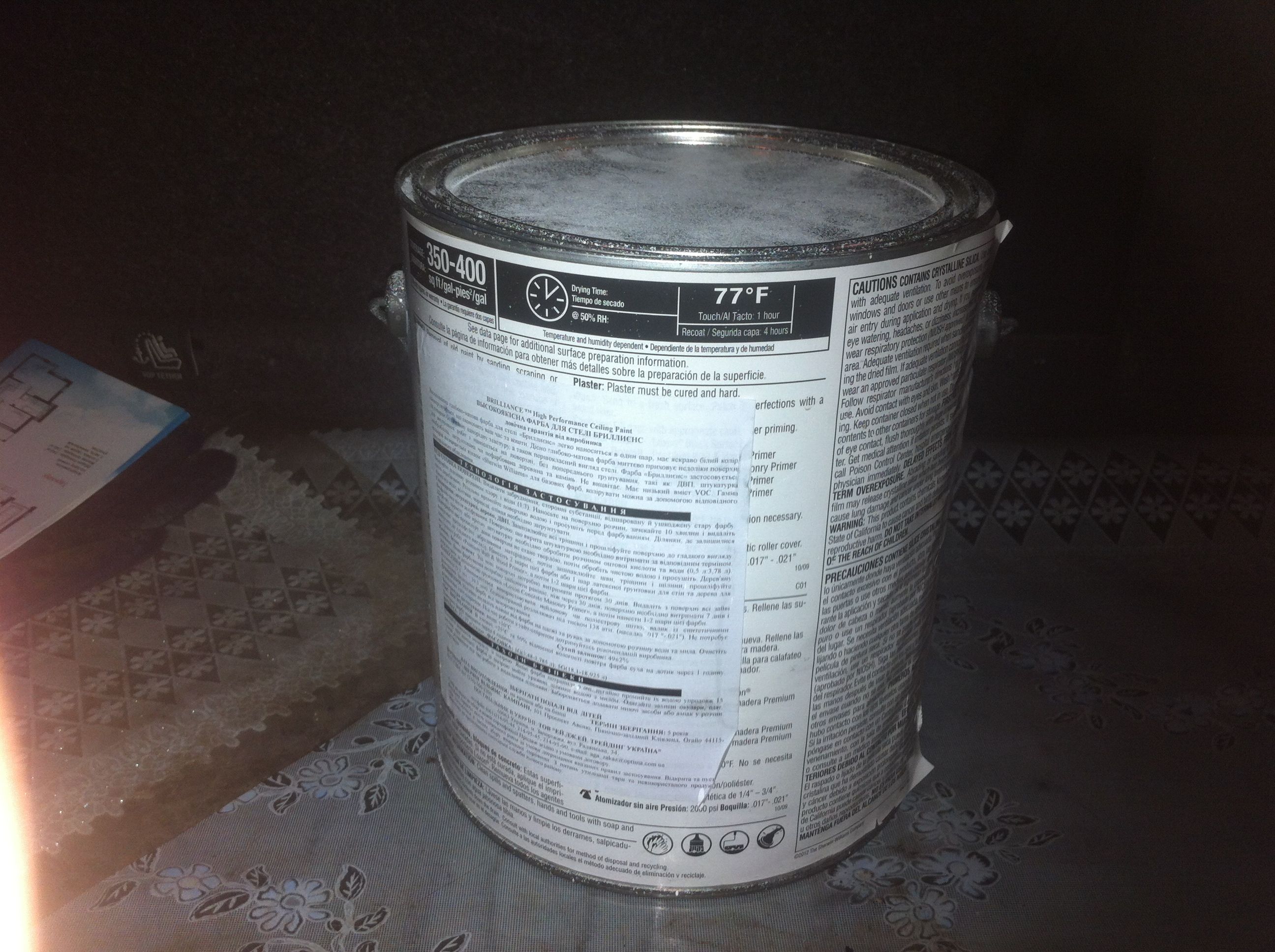

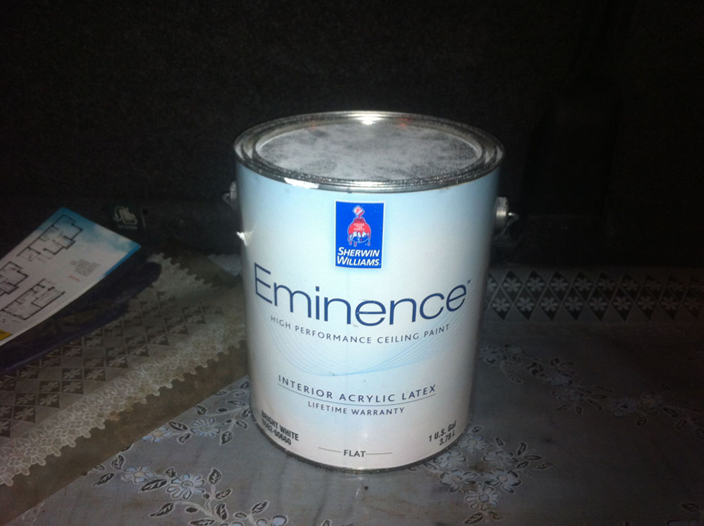

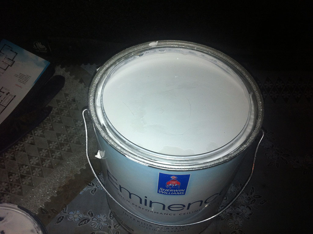

Мы покрасили потолки краской Sherwin Williams Eminence (для потолков), за 384 грн за банку. Выбирали с упором на экологичность и отсутствие запаха, пусть даже будет дороже, так как уже имели негативный опыт с дешевыми красками, которые потом годами источают запахи.
В магазине нас заверили, что эта фирма Sherwin Williams как раз отличается от других красок высокими американскими стандартами по экологии и вонять не будет. Да и на форумах эту краску часто рекомендуют. Запах должен был исчезнуть спустя считанные часы.
Тем не менее, прошло уже два месяца с момента покраски, но в квартире до сих пор отчетливо воняет этой краской (характерный кисловатый химический запах). Мы обращались в магазин, они проверили, что краска не испорчена, в банке она пахнет как и должна.

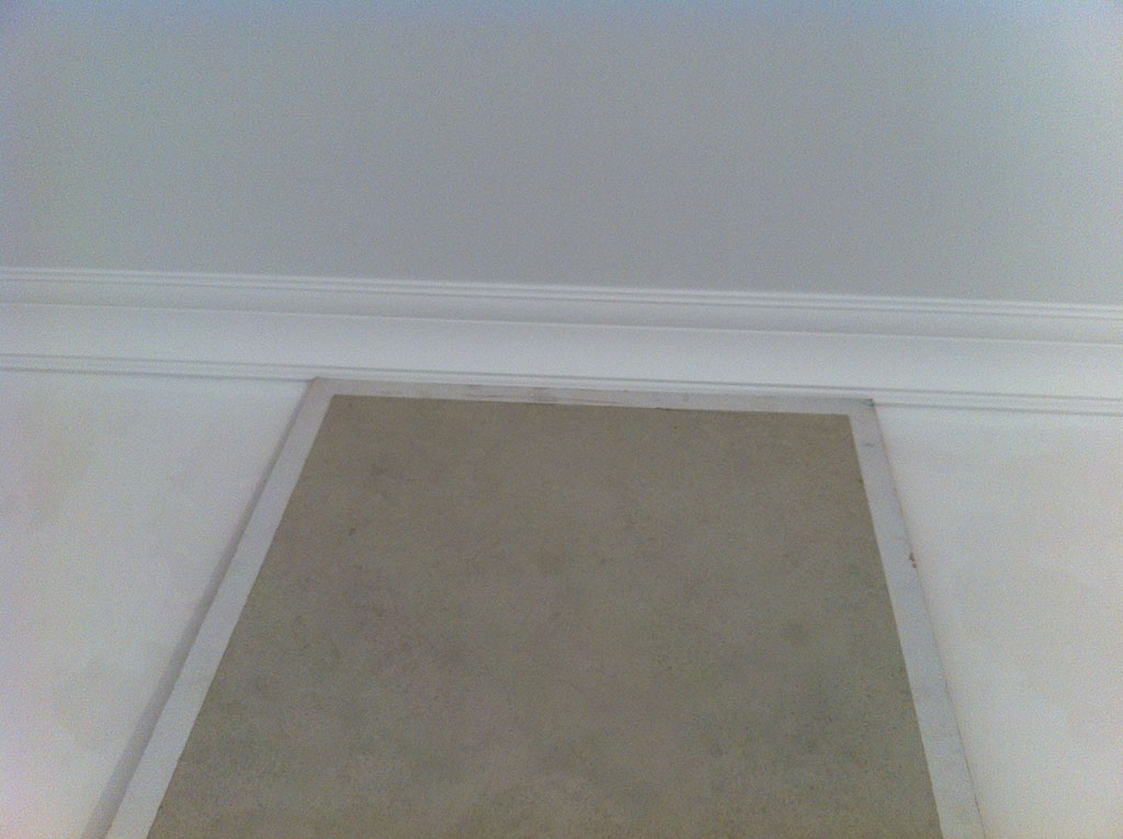

Для чистоты эксперимента - чтобы исключить запах штукатурки - мы покрасили отдельную доску и два дня спустя убедились, что доска тоже продолжает вонять, тем же запахом, что и в квартире.
Возникает два вопроса: кто виноват и что делать?
Если мы решим избавиться от этой краски, то как это сделать? Прораб предлагает покрасить другой краской поверх старой, но по-моему, это плохая идея, запах останется. Если ее снимать, то как сделать, чтобы еще хуже не стало вонять, например при смывании растворителями или сдуванием воздухом под давлением? Покрашены потолки, багеты и люстровые розетки.
Помогите советом, плз, спасибо!

Вы написали, что краска в банке пахнет так, как и должна.
Этот запах тот же, что и у Вас в помещениях?

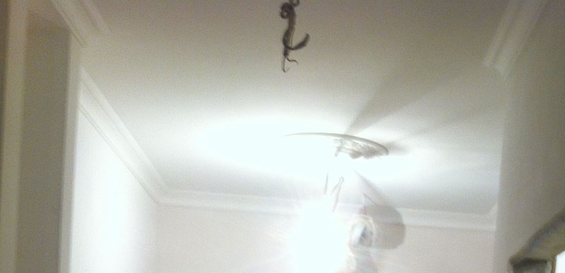

Да, запах в квартире почти тот же, что и в банке, только не такой концентрированный. Запах кисловатый, напоминает чем-то клей ПВА, только намного сильнее и чуть с другим оттенком, каким-то "дюшесом" что ли.
Я уточнил информацию у прораба, и узнал следующее.
Наносили краску в 20 числах сентября, т.е. двух месяцев еще нет, прошло где-то полтора. Работы велись где-то неделю, все это время окна были открыты настежь. Рабочие кстати удивлялись, что краска заметно сильнее пахла по сравнению с "обычными" красками, и один из рабочих даже жаловался на плохое самочувствие после работ.
После этого пару недель квартира стояла с открытыми окнами, потом их закрыли, когда стало холодно, после чего еще пару недель окна были закрыты. Сейчас мы их опять открыли, но запах за неделю не ушел.
Мы уверены, что дело в краске, т.к. мы провели эксперимент, покрасив доску краской, в другой квартире.
Мы живем в Киеве, покупали краску в "ТрансБудТ" на Киквидзе 36. Фото чека и фото банки с краской прилагаю. Фото квартиры тоже прилагаю. (К сожалению, специально потолок я не фотографировал, но на снимках видно его части) Выглядит все очень красиво, кстати, только пахнет не очень.
Представитель магазина пока в квартире не был, но мы с ними будем работать. Пока по их совету мы провели вышеупомянутый эксперимент, чтобы исключить другие источники запахов.
Мы тоже хотим разобраться в чем дело и как с этим быть. Боюсь только, что пока до самого производителя дело дойдет, уже пройдет зима настанет лето, а у нас ремонт будет стоять :(

Звонили в магазин ТрансбудТ, говорили с директором, но конструктивного она ничего не предложила. Сказала, что краска хорошая, и что они проверили на своем образце, и по ее словам, на второй день он не пахнет. Пыталась перевести стрелки на мастеров, что они напортачили с грунтовкой или развели краску водой и т.п.
Наш собственный образец понемногу выветривается, но уже четвертый день, и запах все еще есть. Площадь нашего образца где-то 1 м2 и даже если сидеть с ним в одной комнате, то периодически чувствуется этот запах.
Судя по всему, продавцы не намерены разбираться и отсылать какие-то образцы производителю :(
Мы опасаемся, что этот запах может быть вредным для здоровья, если даже рабочему стало плохо при работе с этой краской.
Подскажите пожалуйста, это вообще нормально, что современная дорогая краска так долго выветривается? Есть ли шанс, что если подождать, запах уйдет? Или это изначально означает, что она некачественная?

Спасибо за высказанные версии, но вряд ли они вероятны. Мы уточнили, рабочие краску вообще ничем не разводили, так что грязная вода отпадает. Они открывали банки с краской и сразу красили, так что она не могла испортиться. Одна банка, из которой мы красили свой образец, вообще осталась нераспечатанной, и запах и вид краски в ней был идентичен краске в магазине. Запах в квартире не тухлый и не дюшесный, просто запах акрила, как в банке, но слабее.
Мы сегодня опять были в ремонтируемой квартире. Там сейчас гуляет ветер, и запах стал заметно слабее, что дало нам надежду, что при хорошем проветривании запах все же со временем уйдет сам собой. Еще одним успокаивающим признаком стало то, что банка из-под краски, с полностью засохшими остатками, вообще не пахнет.
В общем, мы решили подождать и понаблюдать, продолжая ремонт. Возможно мы действительно зря переволновались. Надо признать, что наши требования к запахам действительно несколько повышенные.
К чести магазина, директор ТрансБудТ нас не бросила, несколько раз звонила, пыталась разобраться.
Какой вывод можно сделать видимо, что по крайней мере эта краска долго выветривается.

Как обещали, отписываемся о результате. Сейчас, по прошествии нескольких месяцев, запах краски практически выветрился и не ощущается. Трудно ответить со 100% уверенностью, так как в процессе ремонта использовались и другие краски, и все запахи перемешались. Но того, исходного запаха Sherwin вроде уже нет. Причем уже довольно давно. Помогло хорошее проветривание.
Всем спасибо за помощь! :beer:
