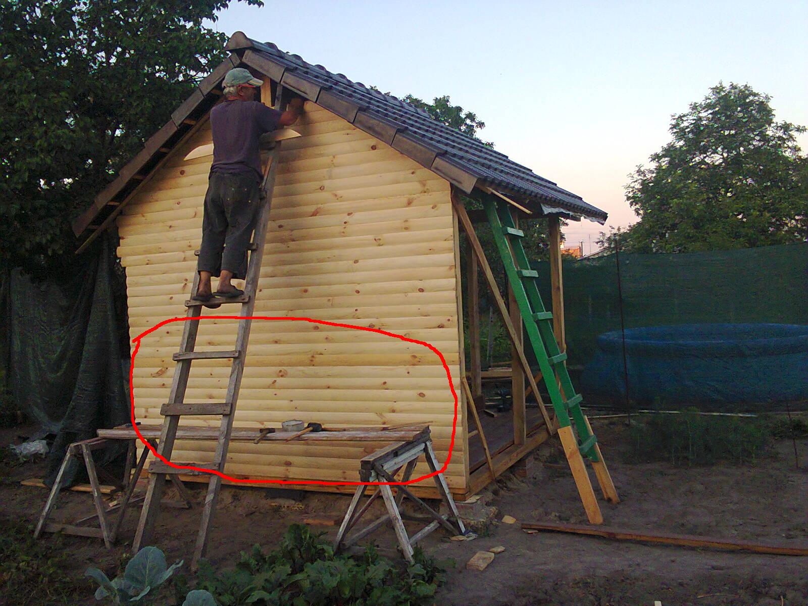

Всем привет!
Такая ситуация: летом построил деревянную беседку, обшил блок-хаусом. Вернее, планировал беседку, а получился домик с окнами-дверьми 3х3. Все дерево обработал импрегнатом Видарон, как они в инструкции требуют. Вот этим www.vidaron.com.ua/pages/97
На задней стенке в нижней области (обведена на фото) начала появляться как-то черная плесень или грибок, заметил что случилось это после затяжных дождей. Думал, наладится погодка, выйдет солнышко все пройдет, но ничего подобного. И, что самое страшное, это пятно растет! Подскажите, кто-нить, чем можно обработать еще, чтобы остановить распостранение этой заразы, а в идеале вообще вернуть блок-хаусу первозданный вид. У меня уже идеи такого плана, что может беседку законсервировать на зиму, т.е. оббить паро- или гидробарьером, а весной еще раз все обработать. Поделитесь идеями и знаниями. Буду очень благодарен.
это уже после хлорирования. для начала вам нужно убрать черный цвет, а это возможно только применением средства с гипохлоритом натрия - Белизной той же.
а вот после уже обрабатывайте биоцидом каким нибудь.
пленкой укрывать ни в коем случае нельзя - создадите тепличные условия для грибков.
Вскройте БИОТЕКСОМ какимнить под цвет ОРЕХ два раза.
Черноту не уберет, но замаскирует.
Хлоркой я бы не травил дерево. Тем более снаружи, тем более в нижней части (где оно будет замокать постоянно). Ему потом еще хже будет. Погниет бустрее.
Смотреть на цвет вы перестанете чер пару недель. ))
обычной Белизной, 4 грн за литр в любом магазине хозтоваров.

посмотрел погоду - совсем не радует, дожди небольшие и +5 воздух.( Вот и думаю, как быть. Может оставить до весны это все дело?

паробарьером тоже низя?

а есть другие?
сделайте псевдо свес крыши. из тогоже паробарьера. оно там высохнет при любой погоде закрфтое от осадков.
Вскройте либо Биотексом либо Гладиатором-3, либо Томак-3б, либо Неомидом 440.
Посмотрите у меня в ветке - цвет забора. вскрыто Гладиатор-3. У соседа - Биотекс орех.
а есть другие?
нет( насколько я знаю)

для тс, нужно знать влажность дерева, чтобы советовать

почему доморощеных? гипохлорит натрия - это простое химическое соединение, неважно где произведено - в Зимбабве или США. разлагается на соль, воду и кислород.
не, конечно, регламент применения - другой вопрос.
давеча дом строили в Польше, так там местный гипохлорит (если не ошибаюсь 15% концентрация) жестко рекомендовали на второй день смывать водой с бруса. поэтому мы его использовали, когда прогноз точно говорил - будет завтра дождь.
пысы. результат за 3 недели отрицательным не был. что дальше - посмотрю весной..
