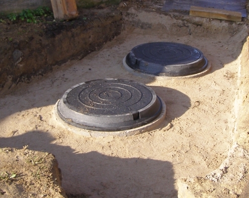

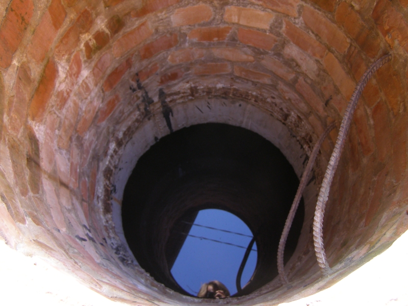

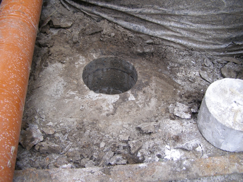

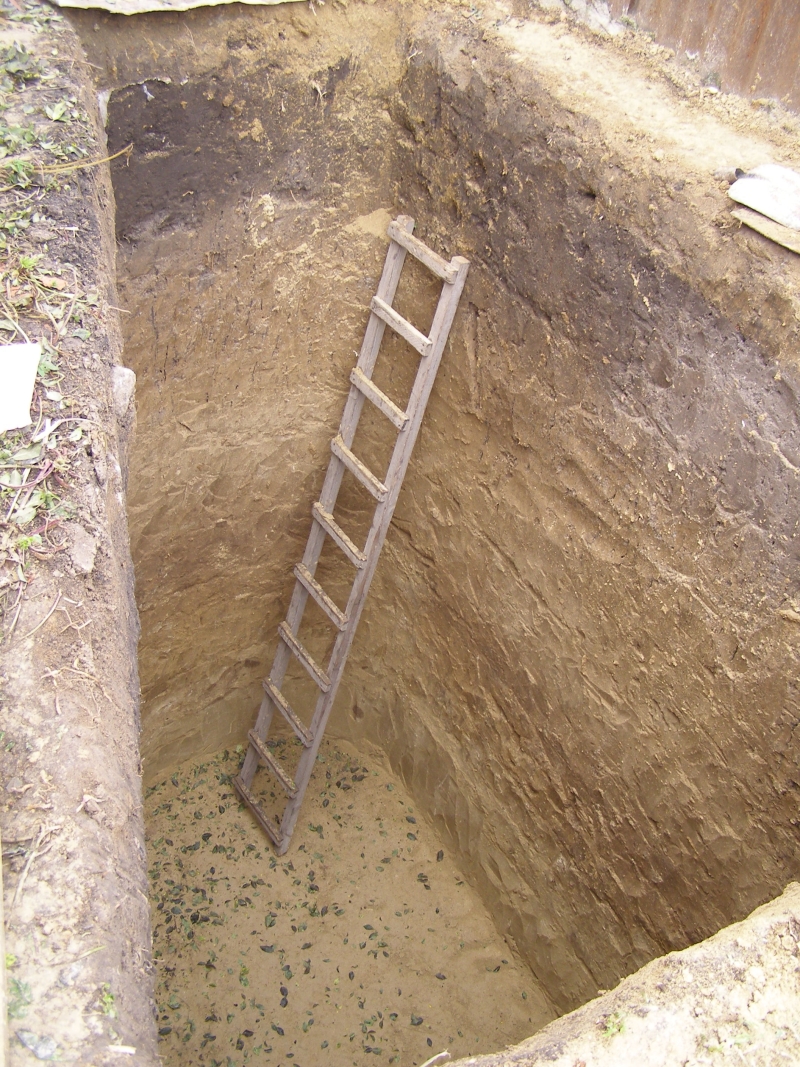

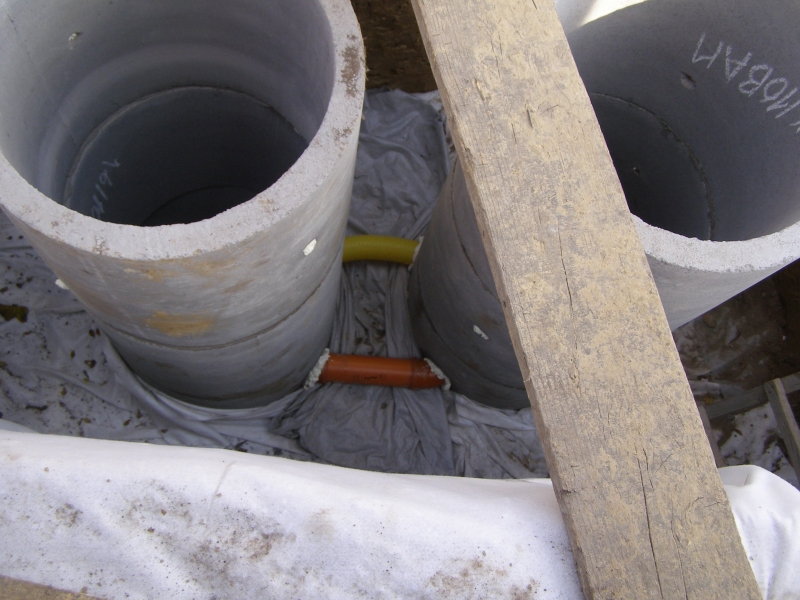

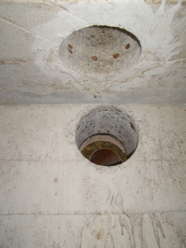

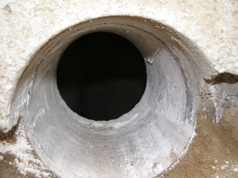

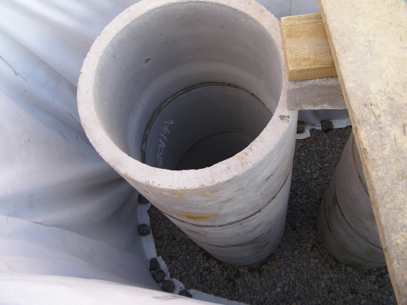

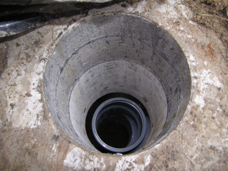

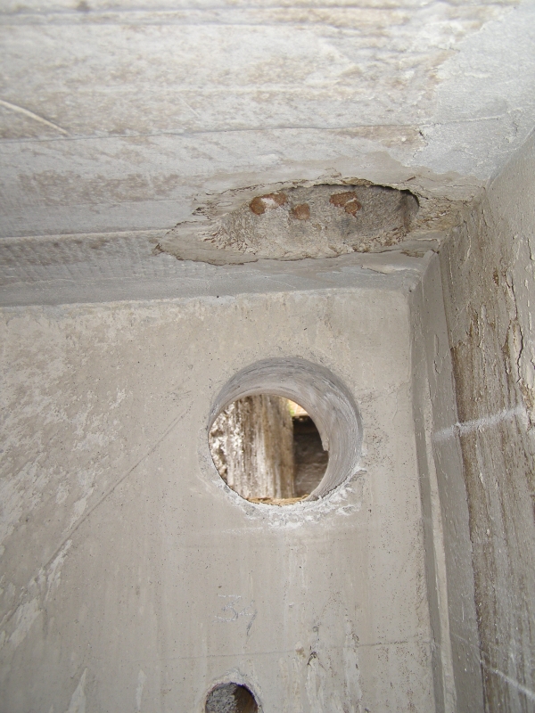

valeriy123 Опубліковано: 10 листопада 2013 Поділитись Опубліковано: 10 листопада 2013 В этом году на нашем хуторе соседи озаботились фикальным спуском. Я этим начал заниматься еще зимой по сугробам. Все потуги подключиться к септику возле сайчика не увенчались успехом (теоретически и эмпирически) и было решено, осенью как обычно, переделать неиспользуемый распределительный колодец в септик. Заодно вырыть дренажную систему, на удалении 26 метров, состоящую из двух ресиверов (колодцев) по 600 литров. Отрыли колодец, просверлили отверстия 150мм и установили трубы. Дополнительно сделал воздушный бай пасс, так как тройники вплотную к перекрытию. Итак фото работ. 1 Посилання на коментар Поділитися на інших сайтах More sharing options...

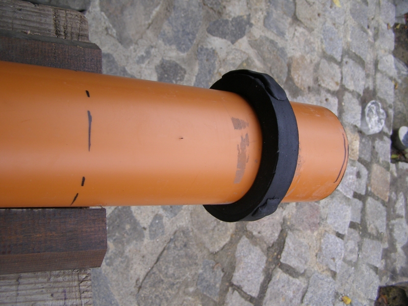

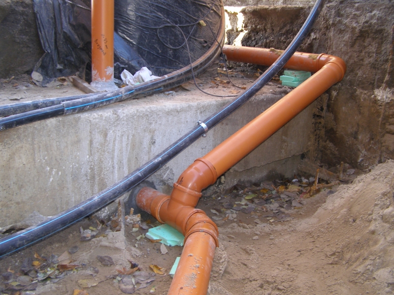

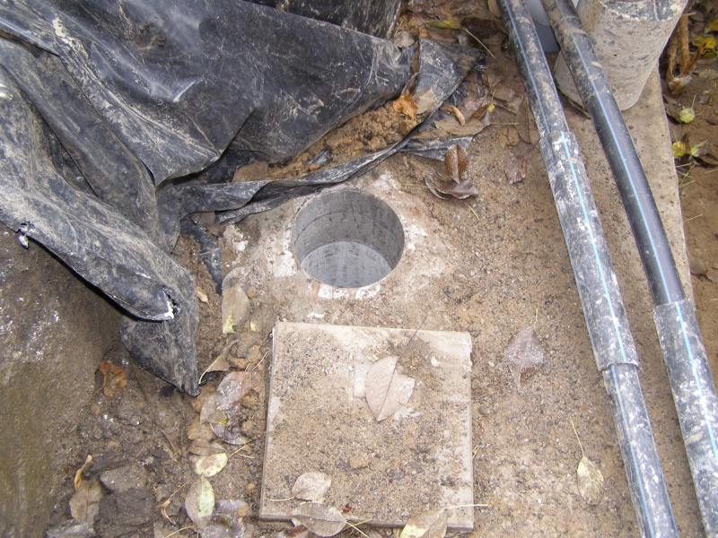

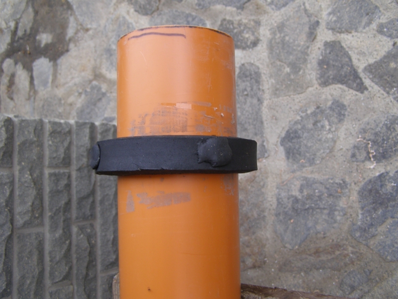

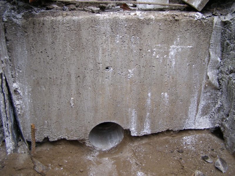

valeriy123 Опубліковано: 10 листопада 2013 Автор Поділитись Опубліковано: 10 листопада 2013 Особое внимание уделялось, и будет уделяться в дальнейшем, герметизации изделия и подводящих труб. Применялся бентонитовый шнур пенетрона и безусадочный бетон для зачеканивания оных. Посилання на коментар Поділитися на інших сайтах More sharing options...

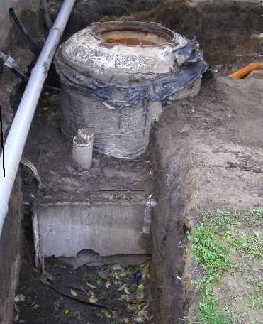

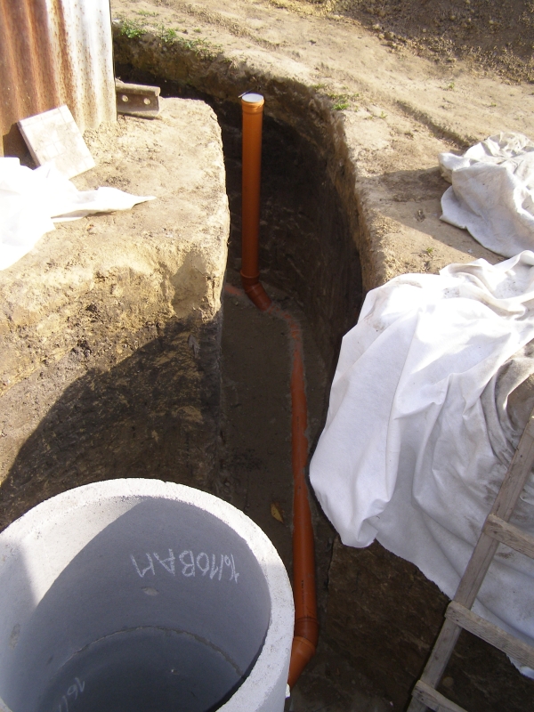

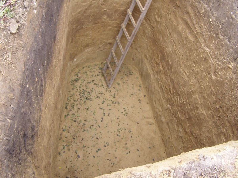

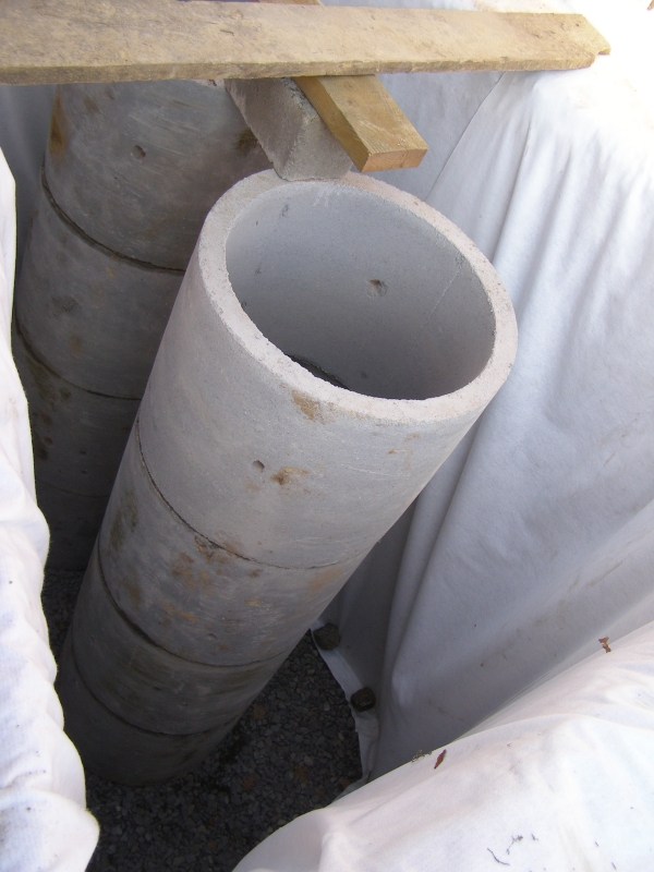

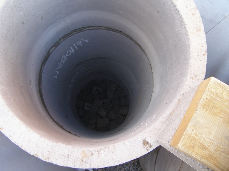

valeriy123 Опубліковано: 10 листопада 2013 Автор Поділитись Опубліковано: 10 листопада 2013 Затем был вырыт дренажный колодец и заполнен песком, щебнем, крупным щебнем с камнями. Установлены два ресивера из бетонных колец. Посилання на коментар Поділитися на інших сайтах More sharing options...

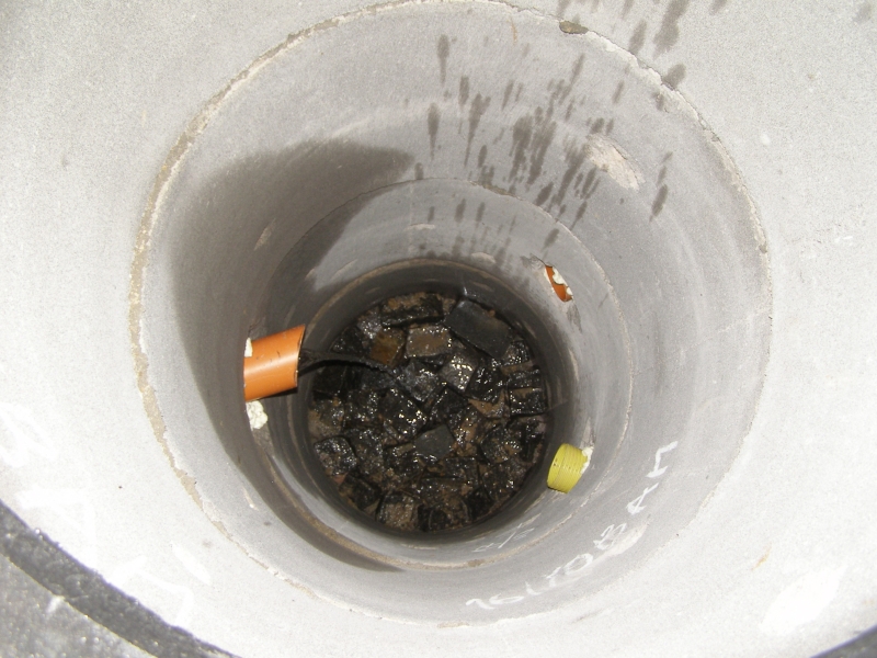

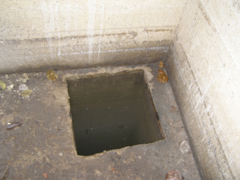

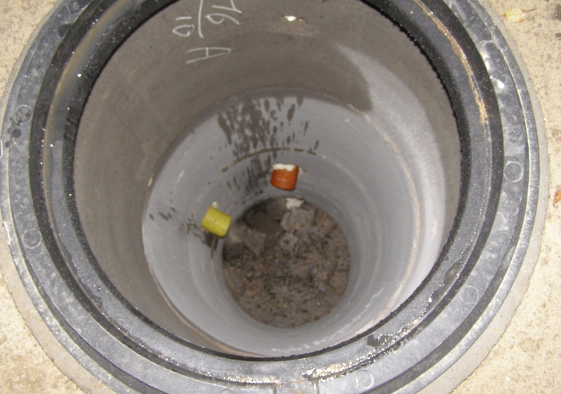

valeriy123 Опубліковано: 10 листопада 2013 Автор Поділитись Опубліковано: 10 листопада 2013 Жильцы моего септика: Посилання на коментар Поділитися на інших сайтах More sharing options...

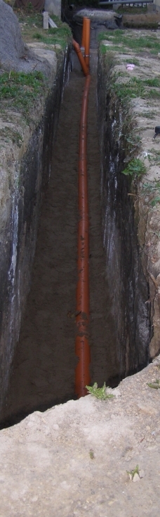

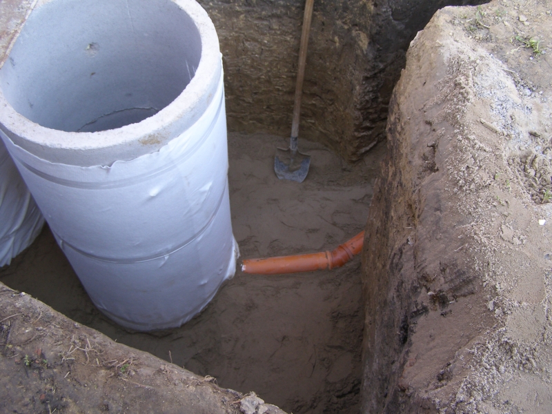

valeriy123 Опубліковано: 10 листопада 2013 Автор Поділитись Опубліковано: 10 листопада 2013 Дренаж закрыт геотекстилем и перфорированные ресиверы обсыпаны щебнем до уровня перепускных труб. Посилання на коментар Поділитися на інших сайтах More sharing options...

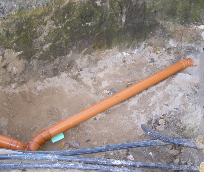

valeriy123 Опубліковано: 10 листопада 2013 Автор Поділитись Опубліковано: 10 листопада 2013 Текстиль завернут, усыпан песком до уровня подводящей трубы (выход из септика). Посилання на коментар Поділитися на інших сайтах More sharing options...
valeriy123 Опубліковано: 10 листопада 2013 Автор Поділитись Опубліковано: 10 листопада 2013 Дальше песок и обратная засыпка. Посилання на коментар Поділитися на інших сайтах More sharing options...
valeriy123 Опубліковано: 10 листопада 2013 Автор Поділитись Опубліковано: 10 листопада 2013 Тестирование изделия и результаты: Обьем заполнения септика - 3,6м3 Высота до зеркала - 1,56м Расстояние в.в. - 2м Заглубление тройников (мин) - 350мм Максимальный залповый сброс (до перелива тройника) - 450 литров Ресиверы - 2 по 600 литров Дренаж - 12м3 То есть, септик достаточен для обслуживания проживания 4-5 человек круглогодично. 2 Посилання на коментар Поділитися на інших сайтах More sharing options...
valeriy123 Опубліковано: 10 листопада 2013 Автор Поділитись Опубліковано: 10 листопада 2013 Септик заполнен водой для дальнейшей пропитки пенетратом, а весной нанесения полимерной гидроизоляции. Спасибо всем, кто консультировал в создании изделия - А.Ратникову, С.Ружанскому, Пропеллеру, друзьям которые помогали с нужной комплектацией. Посилання на коментар Поділитися на інших сайтах More sharing options...
КОРН Опубліковано: 10 листопада 2013 Поділитись Опубліковано: 10 листопада 2013 Ну я в шоке! Столько всего мне еще предстоит узнать о септиках. Просветите, я надеюсь. Сейчас перечитаю и продолжу... Добавлено через 3 минуты В этом году на нашем хуторе соседи озаботились фикальным спуском. Пожалуй все таки фекальным спуском. Не зря говорят "фе" Отрыли колодец, просверлили отверстия 150мм и установили трубы. Чем сверлили? У меня были победитовые коронки по бетону, но я не верю, что ими можно реально сверлить бетон. Добавлено через 1 минуту Особое внимание уделялось, и будет уделяться в дальнейшем, герметизации изделия и подводящих труб. Зачем? Они что, под давлением? :D Добавлено через 1 минуту Текстиль завернут, усыпан песком до уровня подводящей трубы (выход из септика). А почему так глубоко подводящая? Добавлено через 1 минуту Септик заполнен водой для дальнейшей пропитки пенетратом, а весной нанесения полимерной гидроизоляции. Зачем его гидроизолировать? Чтобы не терять объем? Посилання на коментар Поділитися на інших сайтах More sharing options...
valeriy123 Опубліковано: 10 листопада 2013 Автор Поділитись Опубліковано: 10 листопада 2013 Чем сверлили? Дрель специальная, правда российская, без лимбов. Согласен насчет фе - не увидел. Зачем? Они что, под давлением? Для устранения протечек. Нужно для любого септика, а для моего особенно (рядом с домом). Вообще есть такой эффект, в ямах выгребных проявляется особенно, понижение уровня ведет к засаливанию и закупорке жировой пленкой труб. Так что думайте. А почему так глубоко подводящая? Так исторически сложилось, септик на глубине. Зачем его гидроизолировать? Уже ответил выше. 1 Посилання на коментар Поділитися на інших сайтах More sharing options...
Diver Опубліковано: 29 листопада 2013 Поділитись Опубліковано: 29 листопада 2013 переделать неиспользуемый распределительный колодец в септик. Заодно вырыть дренажную систему, на удалении 26 метров, состоящую из двух ресиверов (колодцев) по 600 литров. много фото, но вцелом картину что куда льется и как соединяется, на каких уровнях располагается - я так и не понял.. к сожалению. 3 Посилання на коментар Поділитися на інших сайтах More sharing options...
valeriy123 Опубліковано: 29 листопада 2013 Автор Поділитись Опубліковано: 29 листопада 2013 на каких уровнях располагается - я так и не понял.. к сожалению. Сумел до морозов почистить септик, дальше не могу промазать. Сфоткаю внутренности, выложу. А так можно спрашивать, секрета никакого нет. Посилання на коментар Поділитися на інших сайтах More sharing options...

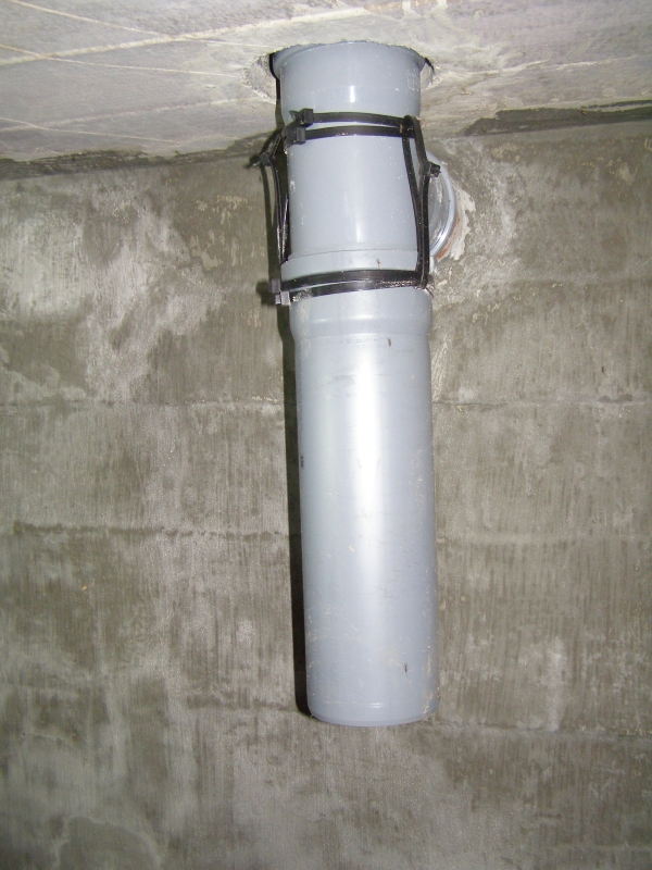

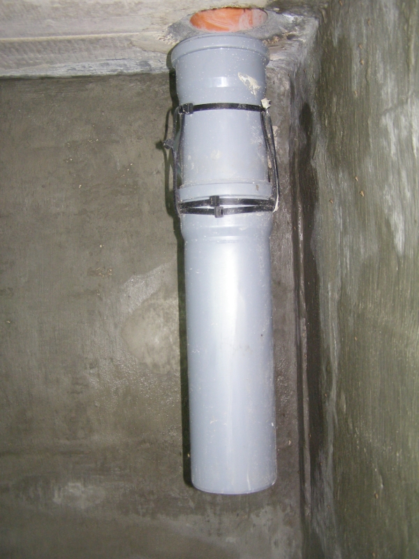

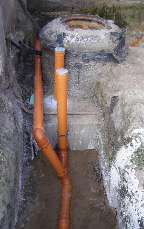

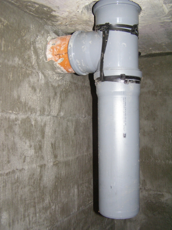

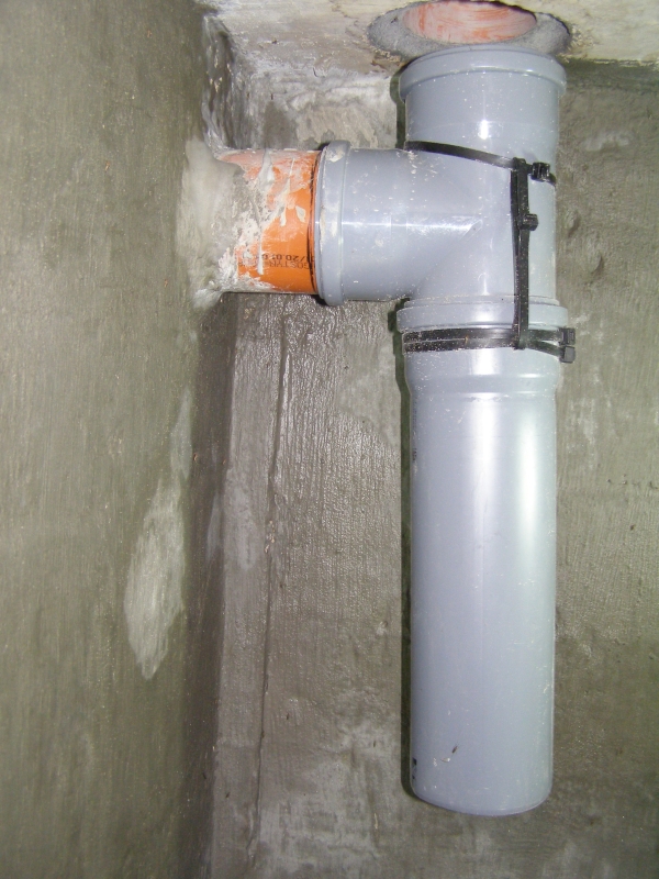

valeriy123 Опубліковано: 14 вересня 2014 Автор Поділитись Опубліковано: 14 вересня 2014 Конструкция входящего (от дома) тройника с удлинителем. Посилання на коментар Поділитися на інших сайтах More sharing options...
valeriy123 Опубліковано: 14 вересня 2014 Автор Поділитись Опубліковано: 14 вересня 2014 Конструкция исходящего тройника септика (выход на на фильтрующие колодцы). По перекрытию колодца можно заметить перепад 50мм между входящим и исходящим тройником. Исходящий тройник установлен ниже на 50мм чем входящий. Посилання на коментар Поділитися на інших сайтах More sharing options...
