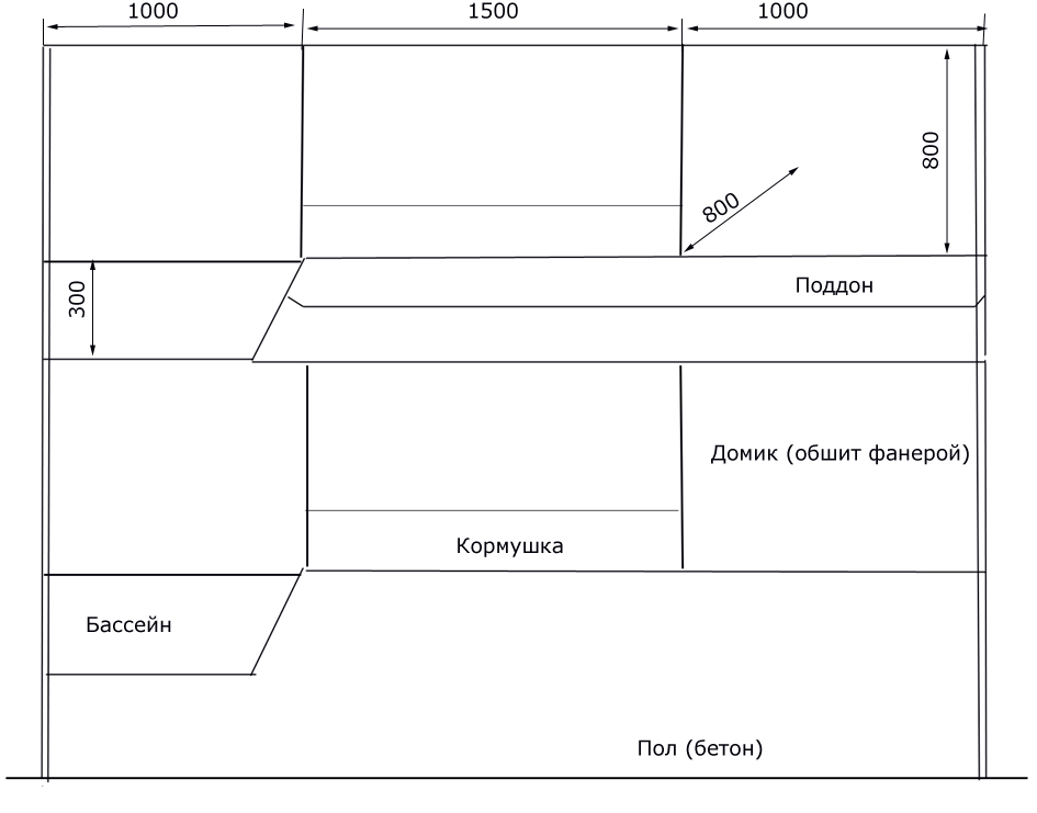

Для разведения нутрий, после не совсем удачных попыток "приспособить" существующие помещения, сделали следующее:
Помещение: стены кирпич (25см.), ...пол бетонный с уклоном к центру и "трубой", выходящей на улицу в выгребную яму, ... потолок утеплён пенопластом и оббит металлом внутри,... стены поштукатурены, в помещение подведена вода...И даже в самые сильные морозы в помещении оставалась плюсовая температура:
...нутрии дышали ... :)
В помещении клетки трёхярусные(д-1м., ш. 0,7м., в-0,7м.), разделены
по "горизонту" "поддонами" для слива жидкостей: иногда ставили тазики с водой ...
Двери. Небольшой тамбур, наружные деревянные, оббитые металом,
внутринние сетка. Летом наружные двери открыты, но сетка закрывала помещение от нежелательных "гостей" ...
Выгребная яма: так и оставалась открытой т.к. "запаха" практически
не было, ещё одна инфа о чистоплотности нутрий...
На улице клетки двухярусные, обшиты сеткой и неё же сделаны
дверки во все "отсеки". На пол клетки и "лицевые" стенки/дверки
варилась сетка из прута д. 4мм., точечной сваркой ...
Каркасы клеток из уголка, всё варилось эл. сваркой ...
На улице нутрии были с марта по декабрь и легко переносили небольшие морозы...
