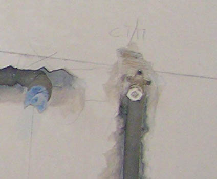

BrotherSam Опубліковано: 27 березня 2009 Поділитись Опубліковано: 27 березня 2009 Всем привет. У меня водопровод разведен мп трубой, все фитинги - резьбовые. Для оконечивания труб и вывода водорозеток вижу 2 варианта: 1. трубу уложить в штробу и вывести только оголовок розетки с резьбой. Минус - под отделку вместе с трубой прячется и резьбовое соединение фитинга, что ни есть хорошо. 2. труба акуратненько уложена поверх отделки. Все доступно и ремонтопригодно, но не эстетично. Как далали Вы? Посилання на коментар Поділитися на інших сайтах More sharing options...
AndrejKiev Опубліковано: 27 березня 2009 Поділитись Опубліковано: 27 березня 2009 Посилання на коментар Поділитися на інших сайтах More sharing options...
BrotherSam Опубліковано: 27 березня 2009 Автор Поділитись Опубліковано: 27 березня 2009 Спасибо. Именно после этой фотки мои сомнения и усилились Посилання на коментар Поділитися на інших сайтах More sharing options...

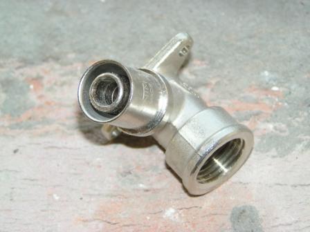

Tavruxa Опубліковано: 27 березня 2009 Поділитись Опубліковано: 27 березня 2009 У меня делают вот так. Так же делали в квартире ставили на медную разводку, 2 года полет нормальный 1 Посилання на коментар Поділитися на інших сайтах More sharing options...
BrotherSam Опубліковано: 27 березня 2009 Автор Поділитись Опубліковано: 27 березня 2009 У меня делают вот так. Так же делали в квартире ставили на медную разводку, 2 года полет нормальный Какой тип соединения трубы с розеткой? Посилання на коментар Поділитися на інших сайтах More sharing options...
Tavruxa Опубліковано: 27 березня 2009 Поділитись Опубліковано: 27 березня 2009 ееее...хороший вопрос..., тройник на пресе, а на этой штуке незнаю, на выходных посмотрю.. напишу. Посилання на коментар Поділитися на інших сайтах More sharing options...
BrotherSam Опубліковано: 27 березня 2009 Автор Поділитись Опубліковано: 27 березня 2009 ееее...хороший вопрос..., тройник на пресе, а на этой штуке незнаю, на выходных посмотрю.. напишу. В том то и дело Если бы не резьбы в стену замуровывать - я бы тоже не парился Посилання на коментар Поділитися на інших сайтах More sharing options...

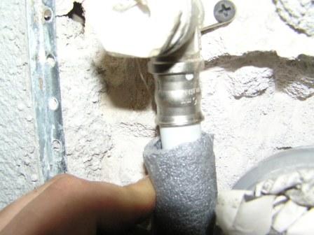

Tavruxa Опубліковано: 29 березня 2009 Поділитись Опубліковано: 29 березня 2009 Вот эти штуки, которые показывал на фотке, опресованы инструментом. Выглядит так...., если не ошибаюсь такие соединения можно прятать под штукатурку, если и потечет то подтягивать там нечего и нужно будет вскрывать и менять... 1 Посилання на коментар Поділитися на інших сайтах More sharing options...
