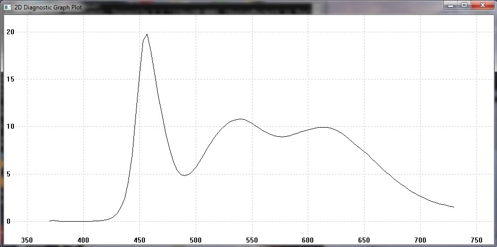

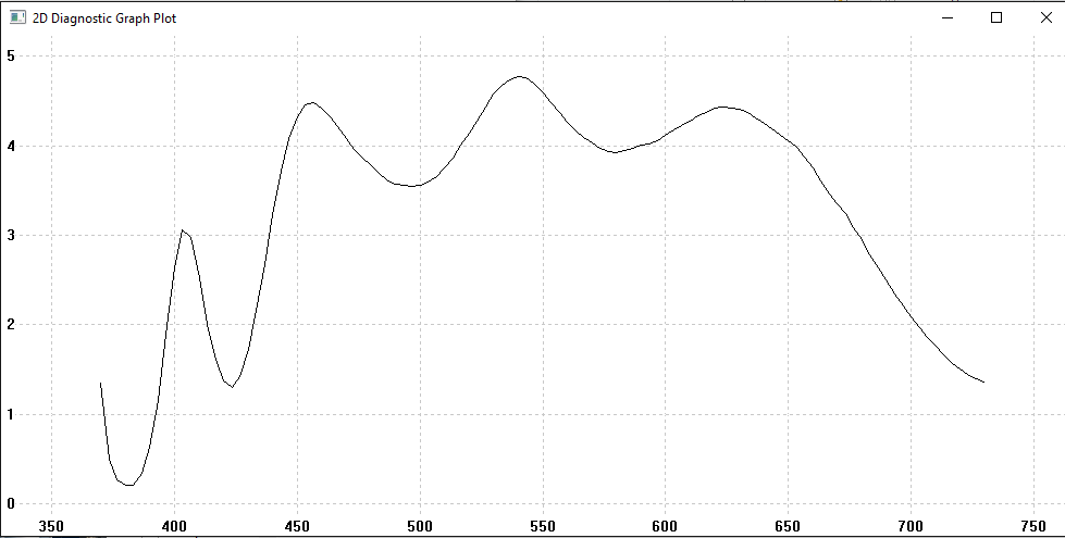

Zeitgeist Опубліковано: 8 лютого 2016 Поділитись Опубліковано: 8 лютого 2016 Вот для сравнения два спектра похожих ламп- одна неплохая с CRI=82 (R9=7.1), 2800K; вторая- та которая дорогущая, со всеми цифрами за 96, 3000K. Графики похожие, визуально в быту так сразу тоже не угадаешь где какая, а цифры совсем разные. Посилання на коментар Поділитися на інших сайтах More sharing options...
dip Опубліковано: 8 лютого 2016 Поділитись Опубліковано: 8 лютого 2016 Вот для сравнения два спектра похожих ламп- одна неплохая с CRI=82 (R9=7.1), 2800K; вторая- та которая дорогущая, со всеми цифрами за 96, 3000K. Графики похожие, визуально в быту так сразу тоже не угадаешь где какая, а цифры совсем разные. Судя по таблицам испытаний, диоды хорошие по L70 >36 000 час. Но Bay Area Compliance Laboratories Corp китайская фирма. Пишут, что аккредитована официально. Реально, кто их знает этих китайцев. По поводу двух спектров, видно, что, как они написали, сместили синий цвет в фиолетовый, поэтому получили один горб вместо стандартных двух как у всех диодов. Параметр CRI=98 у них только для 3000 град? Реально хотелось бы получить свет ближе к 6000 как солнечный. На 3000 сильно желтый не комфортный. Если днем включить лампу накаливания, то выглядит явно хуже на белой стене по сравнению с солнечным светом 5000-6000. Если дома включаю нейтральные светодиоды на 4500 град, то лучше видно для глаз, чем от лампы накаливания. Идеальный вариант - свет на 6000 град с CRI=98. Как солнечный. Посилання на коментар Поділитися на інших сайтах More sharing options...

Seva1964 Опубліковано: 8 лютого 2016 Поділитись Опубліковано: 8 лютого 2016 вторая- та которая дорогущая, со всеми цифрами за 96, 3000K. --- Люминофор(ы) второй, которая дорогущая, инициируе(ю)тся ультрафиолетовым излучением с длиной волны около 400 нм. Не уверен, что это полезнее для глаз, нежели классические 450...460 нм. Посилання на коментар Поділитися на інших сайтах More sharing options...
jenkins Опубліковано: 8 лютого 2016 Поділитись Опубліковано: 8 лютого 2016 --- Люминофор(ы) второй, которая дорогущая, инициируе(ю)тся ультрафиолетовым излучением с длиной волны около 400 нм. Не уверен, что это полезнее для глаз, нежели классические 450...460 нм. В люминисцентных лампах тоже ультрафиолета более чем достаточно. Это одна из причин почему от них глаза устают. Посилання на коментар Поділитися на інших сайтах More sharing options...
Zeitgeist Опубліковано: 8 лютого 2016 Поділитись Опубліковано: 8 лютого 2016 --- Люминофор(ы) второй, которая дорогущая, инициируе(ю)тся ультрафиолетовым излучением с длиной волны около 400 нм. Не уверен, что это полезнее для глаз, нежели классические 450...460 нм. 405 нм если быть точным. Компромиссный источник, с оглядкой на официальную науку, назывющую ультрафиолетом только волны короче 400 нм. Официально незаметно и безвредно, если поверить Википедии, но здравый смысл рекомендует использовать UV фильтр. Вот прилагаю спектр светодиодной ленты с измеренным CRI= 94 (R9=78.6), 5400K, с классическим синим источником и двухкомпонентным люминофором. 2 Посилання на коментар Поділитися на інших сайтах More sharing options...

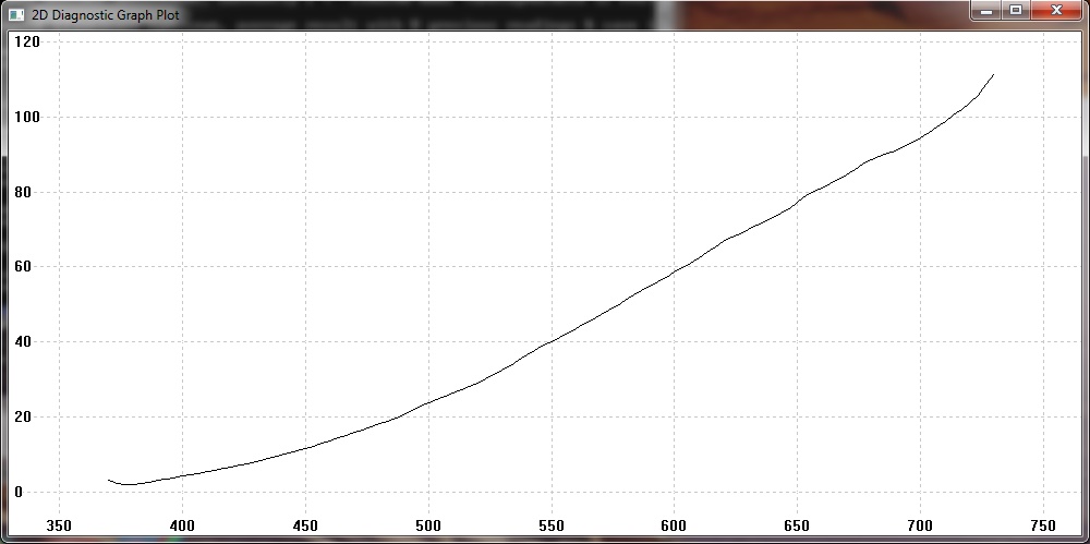

Zeitgeist Опубліковано: 9 лютого 2016 Поділитись Опубліковано: 9 лютого 2016 А спектр полный или горбатый? У галогенозаполненной лампы накаливания спектр красивый, гладкий, CRI=100, как прилагаемый 100 Ваттной лампы с CCT 2800K, только угол наклона меньше. 1 Посилання на коментар Поділитися на інших сайтах More sharing options...
