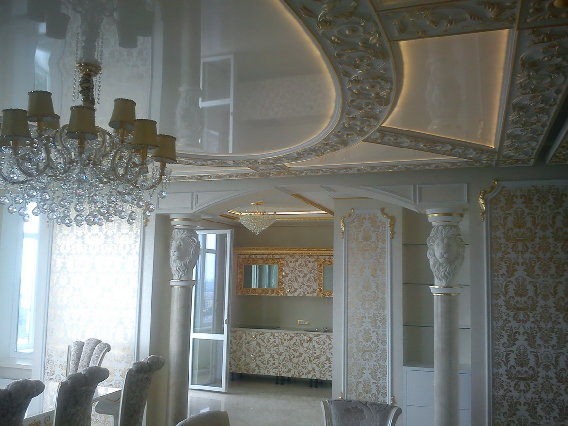

engeneer Опубліковано: 22 листопада 2015 Поділитись Опубліковано: 22 листопада 2015 Если диоды будут только по контуру, то скорее всего да. Но можно разделить на группы, и одну группу сделать с малым количеством диодов. Вариант с диодами по контуру красивым не будет. Высвечиваются неровности "гарпуна", который держит плёнку и все крепления. Свет проникает неглубоко, впечатление так себе (на фото). Годится только для декоративной подсветки, никак не для основного освещения. Плёнку нужно выбирать "транспорантную" - обычно, у потолочников только один вариант такой плёнки, тёпло-молочного оттенка. Все остальные для освещения не подходят - слишком большие потери света. Чтобы получить ровную заливку, расстояние между кристаллами должно быть примерно равно расстоянию между потолком и плёнкой. Вариант с лентой получается достаточно дорогим из-за высокой плотности диодов. 3 Посилання на коментар Поділитися на інших сайтах More sharing options...
