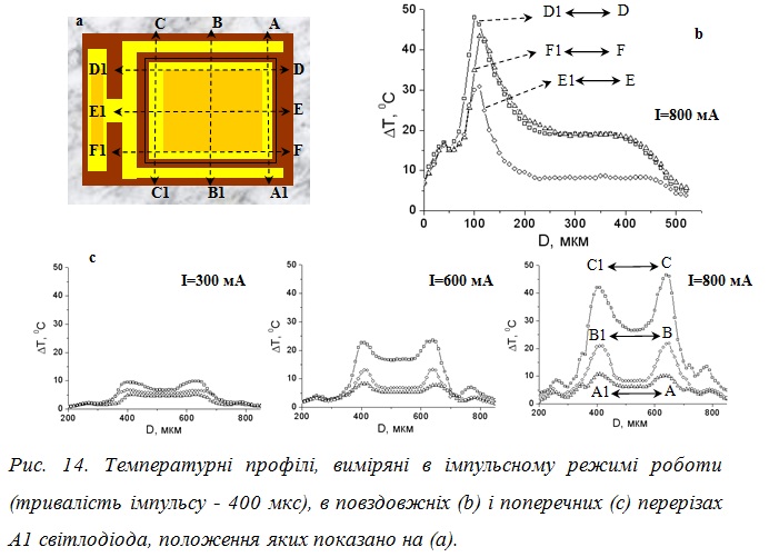

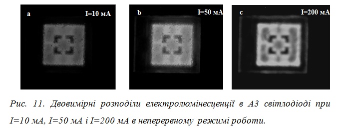

Участвовал в проведении гораздо более сложных экспериментов в институте физики полупроводников им. Лошкарева во время студенческой практики.
Один из интересных результатов на картинке (картинки защищены авторским правом, но к сожалению я не знаю точного названия документа откуда они были взяты.).
А именно: разность температур в пределах самого кристалла светодиода может достигать 40 градусов, в импульсном режиме.
При постоянном токе, в зависимости от его величины видна разница в силе люминисценции в отдельных участках самого кристалла, разница температур там может достигать 5-10 градусов.
Отсюда выводы: Сам по себе кристалл светодиода имеет существенную неравномерность теплопроводности. Поэтому пока тепло от него доберется через несколько барьеров для тепла (кристалл > корпус светодиода > основание > радиатор) до уравновешивания температуры светодиод успеет сдохнуть или сдеградировать триста раз. Особенно от импульсного тока сгорит запросто какой бы там радиатор не стоял. Светодиоды в ленте не рассчитаны на работу с радиатором (нету металлической подкладки под низом которую можно было бы соединить с радиатором термопастой, ибо изначально эти светодиоды совершенно не расчитаны на повышенные температуры.). Поэтому эффективность такого радиатора крайне мала именно для светодиодной ленты. А греть ленту так чтобы приходилось ее дополнительно охлаждать это издевательство над ней. Повторюсь. Ее нормальный режим работы - это когда она немного горячее чем в комнате. Тогда она прослужит вам долго и счастливо. Нагревать ее и охлаждать это всеравно что разгонять запорожец до 200км в час и поливать водой мотор чтоб не закипел :)
PS: я не против радиаторного профиля для светодиодной ленты, скорее даже за. Просто говорю, ожидать от него чудес не стоит.

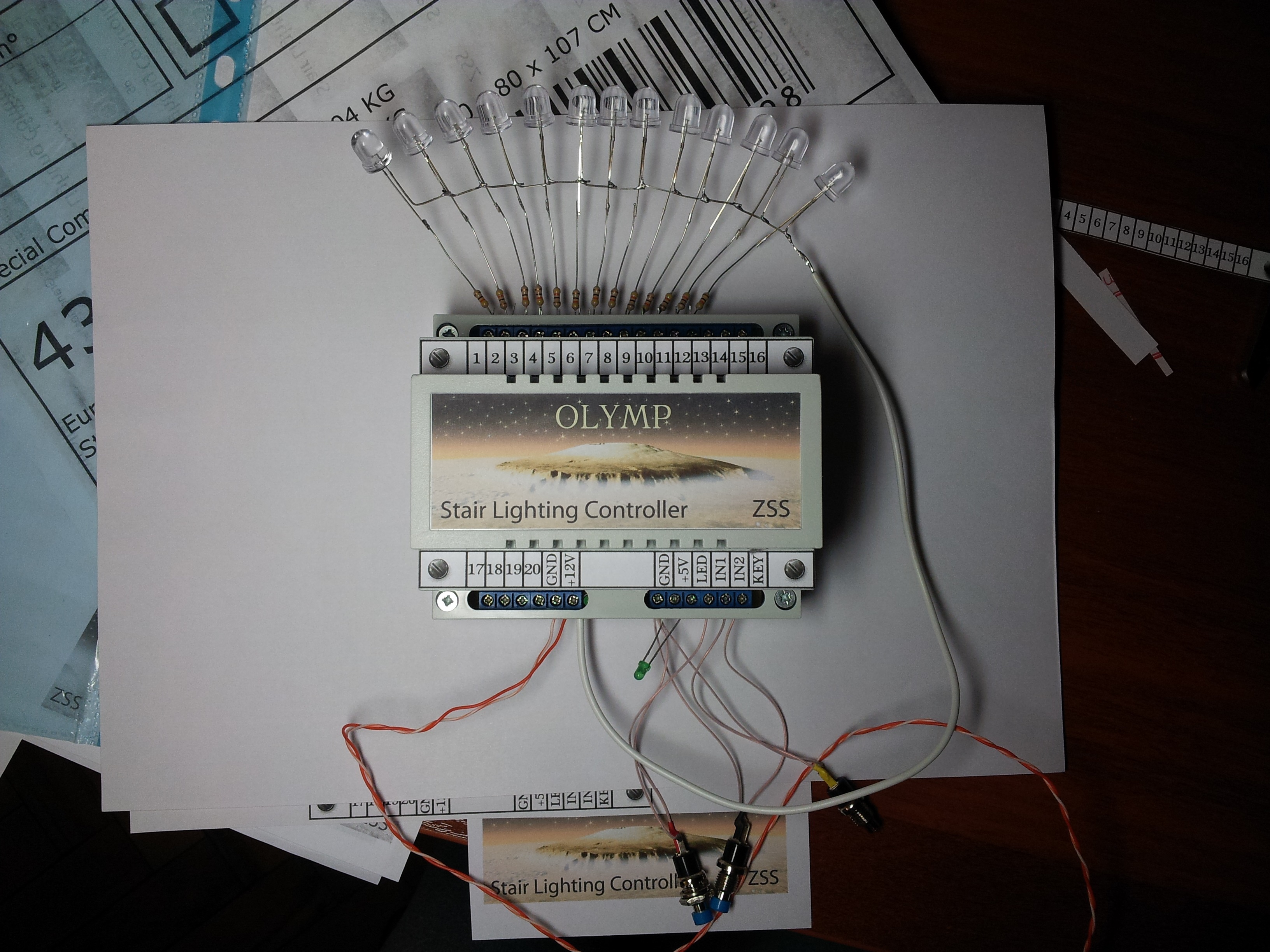

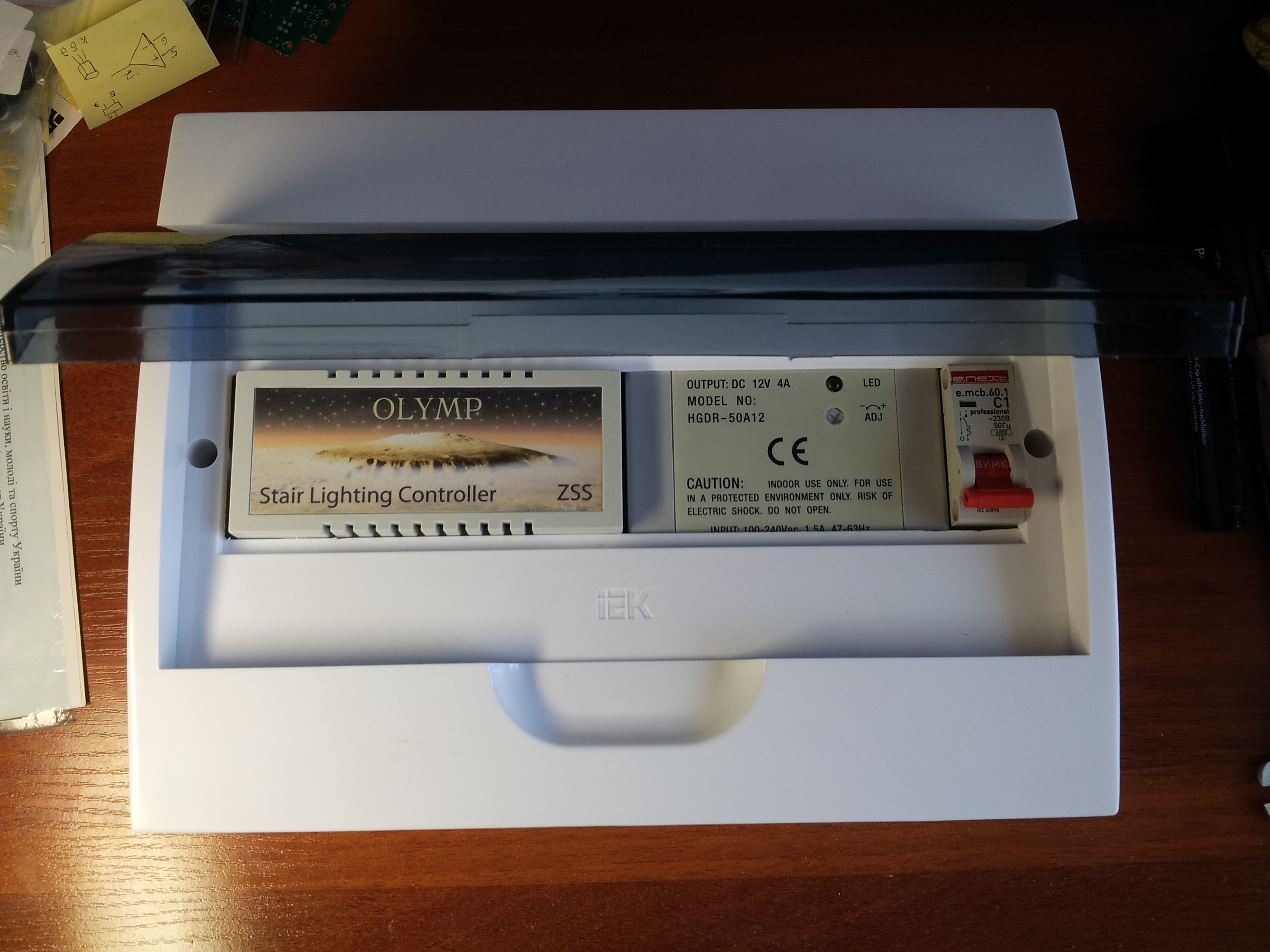

Могу привести пример мною разработанного 20-канального диммера для интерактивной подсветки лестницы. Максимальная суммарная нагрузка - до 100Вт :oops: Вроде ничего не забыл там :)
А вот это уже очень интересно! Можно подробнее, что умеет?
Вы сразу приводите пример такой книги, а то я много чего читал - звукотехника, акустика и электроника - моя работа и хобби уже много лет. Но не читал гораздо больше, эт понятно :)
Честно говоря не знаю что именно посоветовать. Из того что я читал ниодной толковой книги прямо по теме я не знаю. Везде кое как кусочками описано. В принципе нужно искать по запросу типа правил разводки печатных плат, СВЧ устройсвтва, линии передачи данных (особенности работы витой пары итд).
Смею предположить, не разбирали и "circuit diagram" не листали, ага? ;)
Я знаю как быть должно. Как нахомутают китайцы - уже видно с фотографии регулятора выше. С другими вариантами пока не сталкивался.

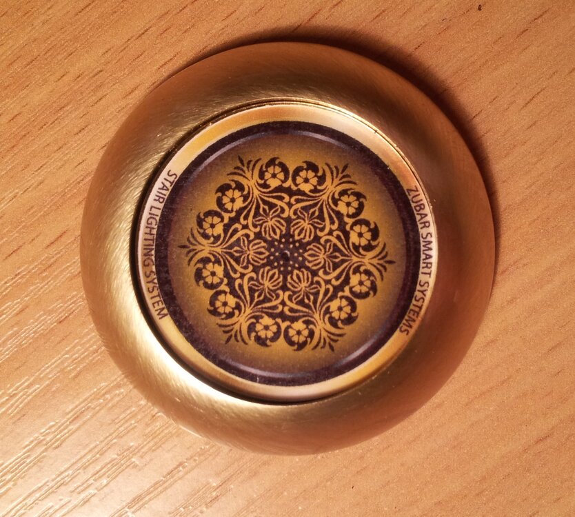

Есть у меня небольшая видео презентация. drive.google.com/file/d/0B7q2JgozQikCR2xyV3B2YzNCSXc/view?usp=sharing Надеюсь видео откроется по ссылке. Продукт пока не коммерческий, делал для себя. Лестницы у меня еще нету, а контроллер уже сделал :D Хотя есть 5 контроллеров собранных на заводских печатках, т.е. достойного качества. Добраться бы до них...
Если вкратце, что умеет - на данный момент есть с десяток разных эффектов, которые показаны на видео. В видео заимствованы кусочки видео с ютуба для сравнения. По функциям примерно так:
Аж одна внешняя кнопка (клавиша), которая устанавливается у начала и конца лестницы. Ей можно: отключить подсветку в принципе (не будет срабатывать по датчикам пересечения ступеньки); просто включить подсветку всей лесницы как обычным выключателем; выбрать одну из программ эффектов.
Еще две настройки внутри корпуса - выбирается количество ступенек, и время задержки.
Датчики пересечения ступенек сверху и снизу, на первой и последней ступеньках (ставятся напротив друг друга два таких золотистых куружечка диаметром около 5см).
До 20 ступенек на контроллер с возможностью каскадирования.
Суммарная мощность нагрузки без внешних усилителей до 100вт или до 2А на канал Питание 12В.
боевые испытания в реальных условиях еще не проходил (негде). Как только поставлю себе, возможно станет коммерческим продуктом.

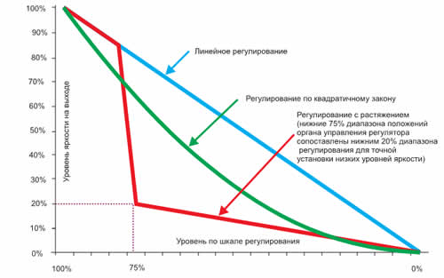

Вангую, фейд каждого канала организован линейным? Лучше сделать квадратично, так гораздо серьезнее выглядит ;)
А что в качестве ключей?

Честно не знаю что такое фейд,, если имелась ввиду зависимость между шим и яркостью то она у меня экспоненциальная. Транзисторы ирф7103 или 7101 уже сам забыл.
Беда только в том что фантазии на другие эффекты не хватает. И уж больно они непростые с точки зрения алгоритмов оказались, если учесть то что количество каналов велечина изменяемая. Вобщем эффекты тут алгоритмическо- математические, а не табличные.
Да, об этом. На видео светодиоды при уменьшении яркости гаснут очень резко, прям "схлопываются", по-этому и предположил. Как по мне, нужно гораздо плавнее все сделать.
