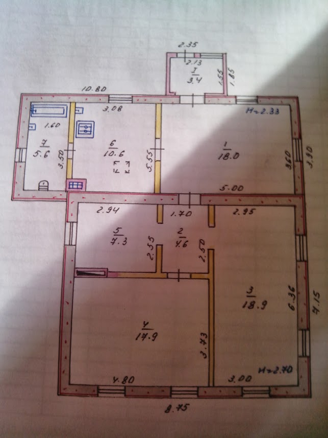

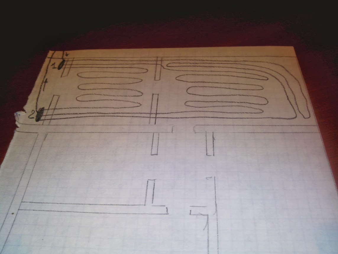

Ratel Опубліковано: 6 листопада 2013 Автор Поділитись Опубліковано: 6 листопада 2013 План домика, и набросок примерной расклдки труб для кухни и гостинной. Посилання на коментар Поділитися на інших сайтах More sharing options...
Сергей_84 Опубліковано: 6 листопада 2013 Поділитись Опубліковано: 6 листопада 2013 Когда будет поздно что? Вы либо думаете что я по принципу "назло мамке шапку не одену и уши отморожу"? )) Нет, послушаюсь совета старших товарищей... Только ж никто ещё не сказал ЧТО там такое произойдёт то? обычно понимание приходит при осуществлении монтажа. когда становится неудобно и геморойно Посилання на коментар Поділитися на інших сайтах More sharing options...
Ratel Опубліковано: 6 листопада 2013 Автор Поділитись Опубліковано: 6 листопада 2013 кухня 10 квадратов, я так посчитал что хватит одного контура (я нарисовал его на рисунке в левой комнатушке в середине). Гостинная 18 квадратов, разбиваю на два контура, причём один пускаю вдоль наружных двух стен, а второй - оставшееся место внутри. Нужно для того чтобы по внешему контуру пускать более горячий теплоноситель (там никто не ходит, а внутренний контур - нормальный для ног. примечание. Для двух контуров гостинной подача идёт вдоль наружной стены кухни (самый верх на рисунке), причём идёт подача без мерилона, а обычно, просто в стяжке. таким образом при включении зимой всех трёх этих контуров вдоль стены будет идти допольнительно три трубы горячей воды. А если тёплый пол включен осенью-весной, когда гостинная не обогревается, а только в кухне - тогад в кухне пол греется только там где люди ходят. Обратки идут назад вдоль другой стены кухни, и возвращаются на вторую гребёнку, которая стоит не рядом с первой, а на соседней стенке прчечной (это маленькая комнатка рядом слева от кухни). Посилання на коментар Поділитися на інших сайтах More sharing options...
Сергей_84 Опубліковано: 6 листопада 2013 Поділитись Опубліковано: 6 листопада 2013 План домика, и набросок примерной расклдки труб для кухни и гостинной. По фото: 1. Этот вариант дороже, потому как трубу на дальний коллектор тянуть дальше и если захочется скрыть оба коллектора, то прийдется покупать 2 шкафчика 2. этот вариант геморойней в монтаже, потому как трубой к дальнему коллектору прийдется проходить порог и делать много соединений 3. Этот вариант попросту плод вашей фантазиии или желания че-то придумать и никакого отношения к рациональности и удобству не имеет. Ну вобще...чесно 4.Обратки веток можетет повести через помещение использовав их ка ктеплый пол, а не как мимопроходящие трубы Посилання на коментар Поділитися на інших сайтах More sharing options...
Ratel Опубліковано: 6 листопада 2013 Автор Поділитись Опубліковано: 6 листопада 2013 Этот вариант дороже, потому как трубу на дальний коллектор тянуть дальше Что это значит? Одну трубу кинуть дороже чем несколько? Добавлено через 2 минуты этот вариант геморойней в монтаже, потому как трубой к дальнему коллектору прийдется проходить порог какой порог? Добавлено через 1 минуту Постойте ка... Я наверное не совсем всё рассказал. Речь о том что на моей схеме все трубы идут неизолированые и все трубы нагревают пол. Добавлено через 1 минуту Обратки веток можетет повести через помещение использовав их ка ктеплый пол, а не как мимопроходящие трубы Я их и использую как тёплый пол, блин! В этом то вся и суть... Тут нет вообще мимопроходящих труб в этой схеме. Я же именно про это и пишу! Про отсутствие мимопроходящих труб! Посилання на коментар Поділитися на інших сайтах More sharing options...
Сергей_84 Опубліковано: 6 листопада 2013 Поділитись Опубліковано: 6 листопада 2013 Что это значит? Одну трубу кинуть дороже чем несколько? ваших несколько труб идя к ближнему коллектору могут выполнить роль теплого пола на своем пути, поэтому длинна практически не изменится, они попросту займут место других труб, которые вы сейчас там запланировали Ваш вариант тоже в принципе рабочий. Но есть еще другие факторы: 1. будут ли радиаторы? 2. Будет ли необходимость в смесительном узле? Посилання на коментар Поділитися на інших сайтах More sharing options...
Ratel Опубліковано: 6 листопада 2013 Автор Поділитись Опубліковано: 6 листопада 2013 Сергей_84, 1) нет, 2) нет. Добавлено через 53 секунды несколько труб идя к ближнему коллектору могут выполнить роль теплого пола на своем пути, поэтому длинна практически не изменится, они попросту займут место других труб ИМЕННО. Я про это и пишу. Все трубы без мерилона, все "при деле". Посилання на коментар Поділитися на інших сайтах More sharing options...
Сергей_84 Опубліковано: 6 листопада 2013 Поділитись Опубліковано: 6 листопада 2013 ИМЕННО. Я про это и пишу. Все трубы без мерилона, все "при деле". вот именно поэтому у вас не будет переизбытка труб при размещении коллекторов вместе , но будет переизбыток трубы для подводки к дальнему коллектору, а диаметр этой трубы раза в 2-3 должен быть больше чем труб теплого пола Посилання на коментар Поділитися на інших сайтах More sharing options...
Ratel Опубліковано: 6 листопада 2013 Автор Поділитись Опубліковано: 6 листопада 2013 Опишу схему: весна-осень, слегка прохладно. Включен только контур кухни. Греет середина комнаты. Вдоль окна (где будет стоять кухонная мебель) не греет ничего. Вдоль внутренней стены тоже ничего не греет. Зима. дубарь. Включаем два контура гостинной. По двум подачам попёрла горячая вода вдоль наружной стены кухни. греет эту часть пола кухни, помогая контуру кухни. Обратка возвращается назад под той частью кухни, которая вдоль внутренней стены. Тоже греет пол, но так как это обратка - то не так сильно греет, как на подаче. Можно ступать ногами. таким образом в гостинную подаётся довольно горячая подача на внешний контур, который вдоль наружной холодной стены, а на внутренний контур гостинной подаётся менее горячая подача, комфортная для ног людей. Обе обратки идут неизолированые через кухню и греют пол кухни в том месте, где в нехолодный сезон кухонный контур вообще ничего не греет. Добавлено через 2 минуты вот именно поэтому у вас не будет переизбытка труб при размещении коллекторов вместе , но будет переизбыток трубы для подводки к дальнему коллектору, а диаметр этой трубы раза в 2-3 должен быть больше чем труб теплого пола Хорошо, давайте так. Я на своём рисунке довольно коряво нарисовал контуры, но я думаю что вы примерно поняли схему. Теперь представим себе что мы гребёнку обратки переносим к гребенке подачи. Что имеем? Мы экономим 3 метра трубы, но взамен мы загибаем все три обратки на эти же самые три метра.... Смысл? Добавлено через 7 минут Вот пример: меня сильно удивила вот эта вот фотка. Если поставить гребёнки СЛЕВА от окна - можно было ДЕСЯТЬ труб сделать короче, уменьшить количество креплений... Ну длинне бы стали две трубы на подаче и обратке. разве не? Посилання на коментар Поділитися на інших сайтах More sharing options...
Сергей_84 Опубліковано: 6 листопада 2013 Поділитись Опубліковано: 6 листопада 2013 Опишу схему: весна-осень, слегка прохладно. Включен только контур кухни. Греет середина комнаты. Вдоль окна (где будет стоять кухонная мебель) не греет ничего. Вдоль внутренней стены тоже ничего не греет. Зима. дубарь. Включаем два контура гостинной. По двум подачам попёрла горячая вода вдоль наружной стены кухни. греет эту часть пола кухни, помогая контуру кухни. Обратка возвращается назад под той частью кухни, которая вдоль внутренней стены. Тоже греет пол, но так как это обратка - то не так сильно греет, как на подаче. Можно ступать ногами. таким образом в гостинную подаётся довольно горячая подача на внешний контур, который вдоль наружной холодной стены, а на внутренний контур гостинной подаётся менее горячая подача, комфортная для ног людей. Обе обратки идут неизолированые через кухню и греют пол кухни в том месте, где в нехолодный сезон кухонный контур вообще ничего не греет. Добавлено через 2 минуты Хорошо, давайте так. Я на своём рисунке довольно коряво нарисовал контуры, но я думаю что вы примерно поняли схему. Теперь представим себе что мы гребёнку обратки переносим к гребенке подачи. Что имеем? Мы экономим 3 метра трубы, но взамен мы загибаем все три обратки на эти же самые три метра.... Смысл? Добавлено через 7 минут Вот пример: меня сильно удивила вот эта вот фотка. Если поставить гребёнки СЛЕВА от окна - можно было ДЕСЯТЬ труб сделать короче, уменьшить количество креплений... Ну длинне бы стали две трубы на подаче и обратке. разве не? 1. По фото, вы пребывая в фантазиях забываетет про понятие гидравлики. 2. Если то , что вы придумали вам нравится и вы готовы его реализовать, то с технической точки зрения нет ничего плохого, реализовывайте, но с точки зрения здравого смысла вы напридумывали много лишнего и ненужного. Но как говорится: кто как хочет так и ... Посилання на коментар Поділитися на інших сайтах More sharing options...

Ratel Опубліковано: 6 листопада 2013 Автор Поділитись Опубліковано: 6 листопада 2013 Ладно, я сдаюсь. Поставлю обе гребёнки вместе. Добавлено через 1 минуту Нельзя было слева, там куча автоматики и теплообменники Зубаданов. понятно теперь... Посилання на коментар Поділитися на інших сайтах More sharing options...

Leader9 Опубліковано: 6 листопада 2013 Поділитись Опубліковано: 6 листопада 2013 Так в чем экономия 3-х метров трубы если она используется в отоплении? Вам об этом и писали. Там где якобы экономите, положите другие трубы для обогрева... Свободной площади не будет все равно. Зато загадите коллекторами две стены, еще и думать как к дальнему от котла толстую трубу подать. В чем фишка? Посилання на коментар Поділитися на інших сайтах More sharing options...
