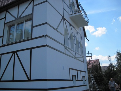

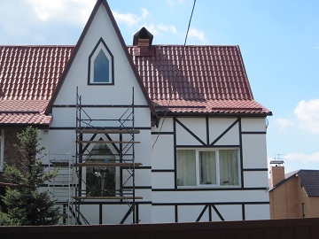

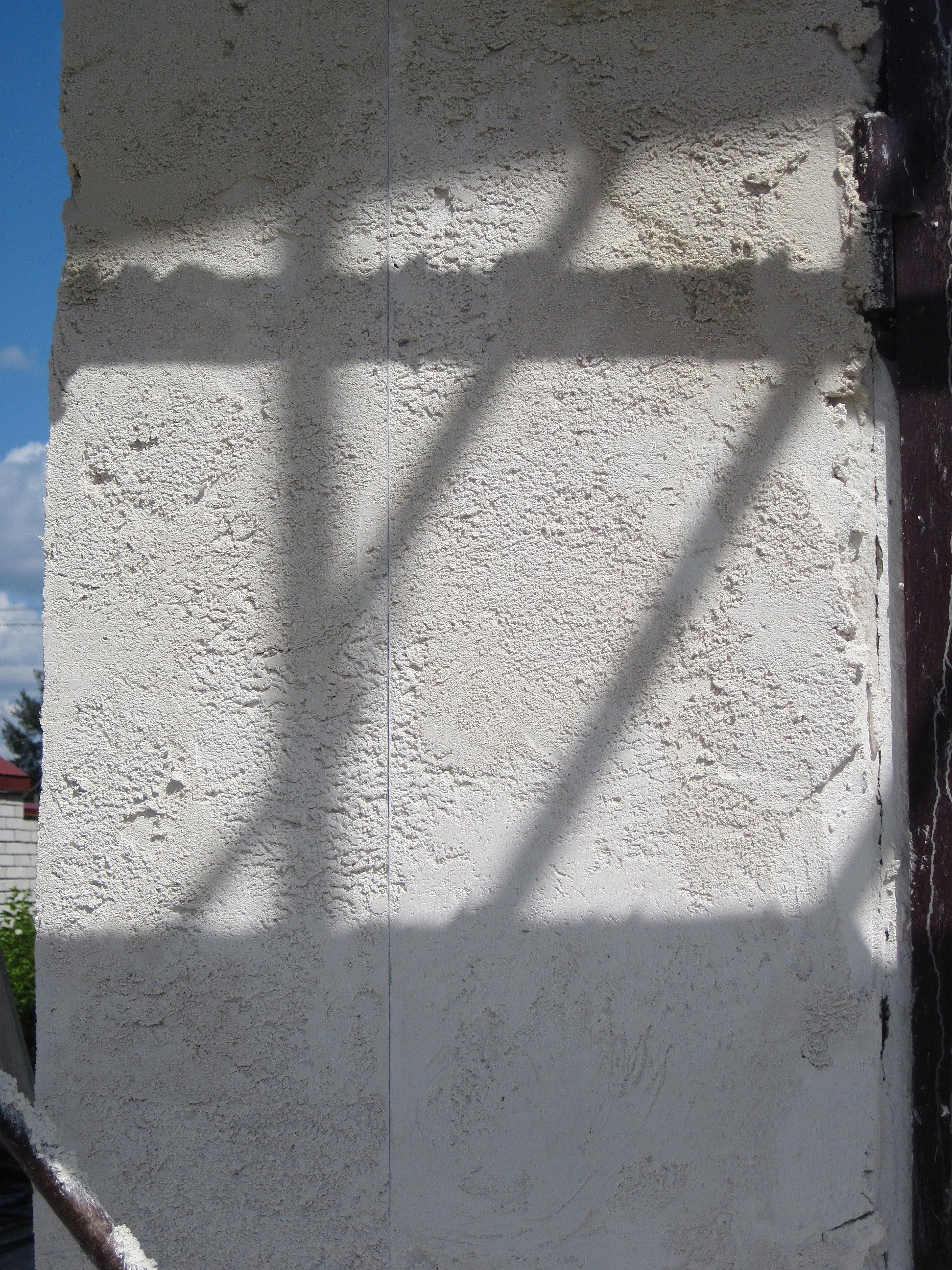

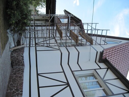

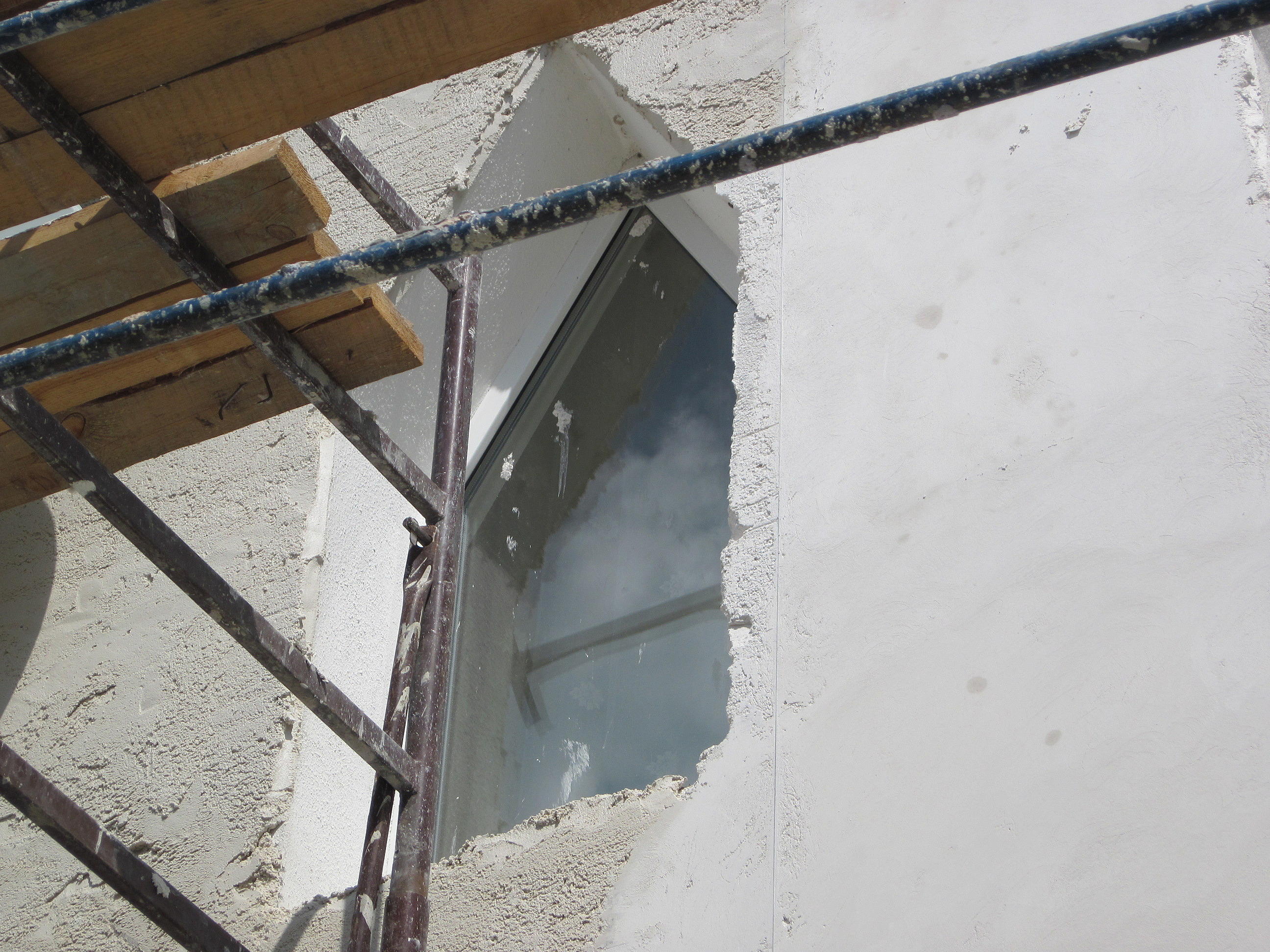

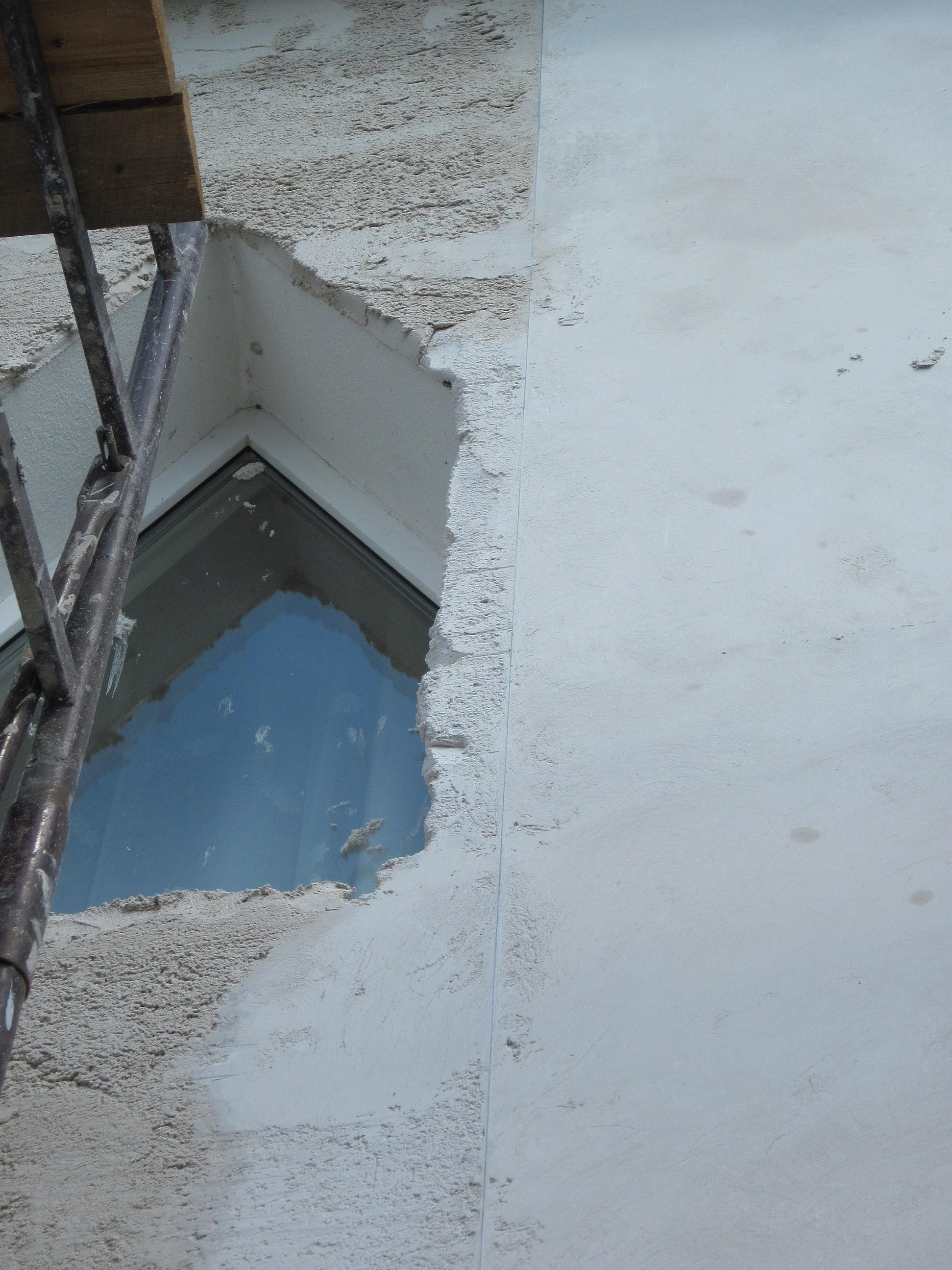

Красочник Опубліковано: 8 грудня 2010 Поділитись Опубліковано: 8 грудня 2010 (змінено) Сделали интересный домик под Киевом, работы заняли около двух месяцев (планировалось конечно побыстрее). Заказчик поставил задачу не только утеплить дом, но и придать ему определёный архитектурный стиль (видно на фото). В качестве утепления выбрана теплая штукатурка Термолайт, с толщиной слоя 2,5 - 3,5 см. Фасад ранне был покрашен сатиновой пленочной краской, с кварцевым наполнителем и имел ряд трешин в старой штукатурке (скорее всего усадка фундамента, дому уже лет 10). Поэтому в случае возможного ремонта при дальнейшей усадке, теплая штукатурка самый оптимальный вариант. Технологически процес выглядел так:Частичный ремонт фасада (заделка трещин) Грунтование кварцевым грунтом по старой краске. Монтаж маяков, нанесение Thermo-Light (по маякам вручную, так как для штукатурной станции 300 м2 не обьём, толщ. слоя за один проход до 1,5 см) Нанесение Thermo-Light (по маякам) (толщ. второго слоя до 1-1,5 см) Демонтаж маяков (обязательно!) и нанесение финишного слоя (перетирка) до 0,5см. (на фото хорошо видно маяки и последний слой) В первом варианте покраски фасада, планировалась силиконовая краска (аналог Капарол Амфисилана) Силиколор, но так как для гладкой краски необходима финишная шпаклевка (а это время, заказчик торопил, и добавлял доп. работы) то была предложена фактурная акриловая краска с кварцевым наполнителем Д-217 (фото структуры краски прилагается) На финишном этапе,- монтаж деревяных фальш-балок, видеокамер и т.д. А теперь самое интересное, расклад цена м2 материала:Кварцевый грунт-концентрат Фасад-кварц (грунт-краска пигментированая, с высокой агдезией и "клеящяяся" к саммым разным основаниям.) Цена упаковки 20кг - 954грн, но с упаковки - 220 - 270 м², соответственно м2 - 3,82грн. Термолайт, вначале планировалась Тл-112, коэфициэнт теплопроводности Вт/м°С - 0,057, но так как исправление геометриии дома потребовало большего расхода материала, была выбрана более экономная модификация Тл-122 в варианте с белым Турецким цементом (он приятней в работе, более пластичный и прочный, мешок дороже всего на 5грн.) коэфициэнт теплопроводности Вт/м°С - 0,063. Расход по итогу 1,2 мешка на м2 = 79грн*1,2=94,8грн. Мяки штукатурные 6 грн, 2,5м.п. Снова кварцевый грунт Фасад-кварц м2 - 3,82грн. Два слоя Д-217 (ТМ Эльф). 220грн за 15кг 0,35 кг/м² итого м2=220/(15/,35)=5,23грн за м2 в 2 слоя. итого материалы на м2 без СКИДОК = 110,17 так же аренда лесов, малярные ленты и прочее... Стоимость основных работ 130-150 грн м2 Кстати насчет Силиконовой краски, вариант испытаный и более предпочтительный если позволяет геометрия и выготовка фасада. (сохраняются максимально паропроницаемость теплой штукатурки, плюс силикон работает на фасаде как клапан - из нутри влагу выводит, во внутрь не пускает) Применяем краску Силиколор плюс грунт Силисолум (из последних обьектов - Свято-Преображенский Собор г. Одесса. фото - inteza.kiev.ua/portfolio/category/17-2010-09-24-17-48-01 Не вдаваясь в расчеты м2 грунт+краска в 2 слоя = 12-13грн Если есть вопросы - звоните 0674015422:) Змінено 8 грудня 2010 користувачем Красочник 3 Посилання на коментар Поділитися на інших сайтах More sharing options...
