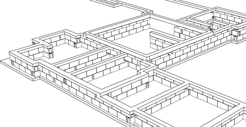

lurker Опубліковано: 26 березня 2009 Поділитись Опубліковано: 26 березня 2009 Здравствуйте, подскажите пожалуйста, правильно ли сделан фундамент и не будет ли потом проблем? Меня смущает то как выполнена сетка ведь будет еще 4 ряда бетонных блоков цоколя + 2 этажа. Фото в этой теме www.stroimdom.com.ua/forum/showthread.php?t=15043 Заранее спасибо Посилання на коментар Поділитися на інших сайтах More sharing options...
Alexander Pryakha Опубліковано: 26 березня 2009 Поділитись Опубліковано: 26 березня 2009 Защиный слой для нижней арматуры (50-70мм) -не обеспечен. По армированию-Нижняя арматура слабовата. Верхнюю арматурную сетку -тоже нужно ставить в такой плите. Это можно исправить сделав сверху стяжку с сеткой. А вот как исправить нижнее армирование - вот это вопрос более интересный. По поводу фундаментов в разных уровнях - это делают. Если использовать ФБС - то тогда нужно подумать как будет выглядеть верхний пояс. Он должен быть ступенчатый (типа как на рисунке). Ну и ступени армируют сурово. Посилання на коментар Поділитися на інших сайтах More sharing options...
lurker Опубліковано: 27 березня 2009 Автор Поділитись Опубліковано: 27 березня 2009 Защиный слой для нижней арматуры (50-70мм) -не обеспечен. По армированию-Нижняя арматура слабовата. Верхнюю арматурную сетку -тоже нужно ставить в такой плите. Это можно исправить сделав сверху стяжку с сеткой. А вот как исправить нижнее армирование - вот это вопрос более интересный. По поводу фундаментов в разных уровнях - это делают. Если использовать ФБС - то тогда нужно подумать как будет выглядеть верхний пояс. Он должен быть ступенчатый (типа как на рисунке). Ну и ступени армируют сурово. Спасибо за ответ, тут я добавил фото на текущий момент www.stroimdom.com.ua/forum/showthread.php?p=219589#post219589 - можно ли исправить допущенные ошибки? Или подать в суд на строителей и переделывать фундамент? Посилання на коментар Поділитися на інших сайтах More sharing options...
