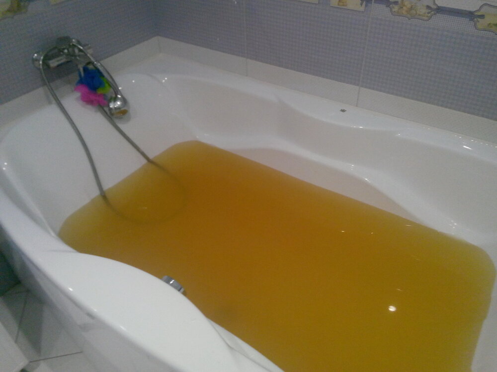

Piton111 Опубліковано: 11 листопада 2014 Автор Поділитись Опубліковано: 11 листопада 2014 (змінено) Ну наименьшая проблема вода - это наверное если амиак и железо не превышает граничный уровень в 15 раз.Пр 124 Клочко М (с).pdf Змінено 11 листопада 2014 користувачем Piton111 3 Посилання на коментар Поділитися на інших сайтах More sharing options...

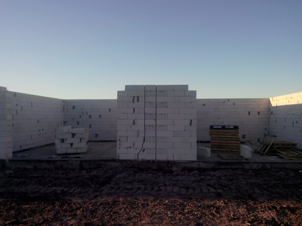

Piton111 Опубліковано: 11 листопада 2014 Автор Поділитись Опубліковано: 11 листопада 2014 Ну и ещё 1 касяк по Куземського 14) Посилання на коментар Поділитися на інших сайтах More sharing options...
RST Опубліковано: 12 листопада 2014 Поділитись Опубліковано: 12 листопада 2014 если амиак и железо не превышает граничный уровень в 15 раз. А що ж Ви хотіли? Будинок на місці, де була ферма, цілком імовірно, що є захоронення. А не проблема, бо можна скинутись і зробити артезіанську свердловину. Посилання на коментар Поділитися на інших сайтах More sharing options...
Piton111 Опубліковано: 12 листопада 2014 Автор Поділитись Опубліковано: 12 листопада 2014 По порядку: 1) Хотел чтоб вода была нормальная. 2) Если решать вопрос в формате "скинутся и сделать" так какие проблемы вообще тогда могут быть?))) Скинутся и сделать можно и по всем Вашим вопросам))) Посилання на коментар Поділитися на інших сайтах More sharing options...
RST Опубліковано: 12 листопада 2014 Поділитись Опубліковано: 12 листопада 2014 По порядку: 1) Хотел чтоб вода была нормальная. от савчина не дождетесь. а покупая дом/квартиру, такие вещи как "что тут раньше было" нужно учитывать.......о ферме много раз говорили, не исключено, что и артезианская не поможет, если на ферме была скважина и туда отходы сливали.....50 лет проблемной воды. фильтра - только осмос, еще силоса старые в "княжем" будут сюрпризом По порядку: 2) Если решать вопрос в формате "скинутся и сделать" так какие проблемы вообще тогда могут быть?))) Скинутся и сделать можно и по всем Вашим вопросам))) мне нужна была вода, я сделал скважину. хотели дороги- скинулись и сделали построили сторожку и наняли охрану в остальном не все так просто - размер "скидывания" несколько иной... -проект -столбы поставить -линию эл.3 фазы протянуть -сами очисные -согласовательные документы со всеми инстанциями...... вместе около 300 т эвро, не считая беготни у нас вдруг 70 домов. в вашем случае и людей побольше (дешевле на каждую квартиру) и втихаря забуриться можно Посилання на коментар Поділитися на інших сайтах More sharing options...
budrem1 Опубліковано: 12 листопада 2014 Поділитись Опубліковано: 12 листопада 2014 А що ж Ви хотіли? Будинок на місці, де була ферма, цілком імовірно, що є захоронення. не розказуйте байки - ніхто захоронення на території ферми чи біля неї робив. Чи вважаєте, що корови дохли по 10 шт в місяць? силосні ями - так, це може бути проблемою, яку потрібно перевірити. Хоча все що просочувалось в землю йшло з ґрунтовими водами, до артезіанки навряд чи дійшло. Посилання на коментар Поділитися на інших сайтах More sharing options...

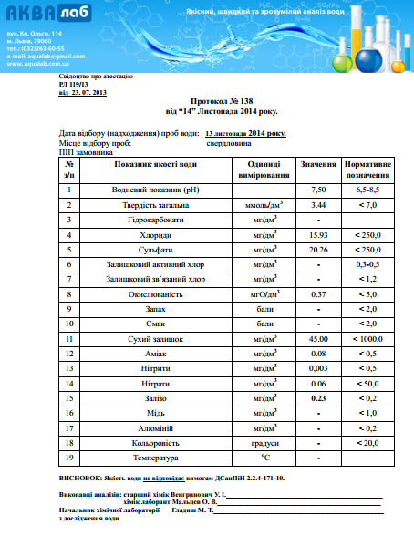

RST Опубліковано: 16 листопада 2014 Поділитись Опубліковано: 16 листопада 2014 Ну наименьшая проблема вода - это наверное если амиак и железо не превышает граничный уровень в 15 раз. во вложении анализ скважины в нашем городке. 40 м ПС железо у Вас в трубах- на 99% виновата система(грязные трубы, или если есть башня) у нас так же выглядит вода в центральном трубопроводе. Промывание системы в течение суток улучшило ситуацию ППС еще одна проблема с фильтром - если это для всей воды(не только питьевой, а после осмоса вообще-то пить ее не рекомендуется) нужна емкость, т.к. часто производительность таких фильтров не достаточна, т.е. нужно фильтровать воду в бочку, там ставить насос, который будет создавать давление, а это доп место\затраты и растущие в емкости грибы.... не розказуйте байки - перед тим як кидатись такими словами, УВАЖНО читайте, що саме написано в моїх повідомленнях нагадаю: я написав "імовірно захоронення", опираюсь на те, що говорять місцеві( а Ви наврядчи задавали питання людям), на стандартну практику радянських часів, висновок написаний в протоколі 124. а ще на фермах полюбляли зробити свердловину і використовувати її як каналізацію, скидати в неї нечистоти.......... Посилання на коментар Поділитися на інших сайтах More sharing options...
Sokill Опубліковано: 18 листопада 2014 Поділитись Опубліковано: 18 листопада 2014 Добавлено через 8 минут нагадаю: я написав "імовірно захоронення", опираюсь на те, що говорять місцеві( а Ви наврядчи задавали питання людям), на стандартну практику радянських часів, висновок написаний в протоколі 124. а ще на фермах полюбляли зробити свердловину і використовувати її як каналізацію, скидати в неї нечистоти.......... А це аналіз води саме в Ременові де зараз будують зблоковані будинки? Посилання на коментар Поділитися на інших сайтах More sharing options...
