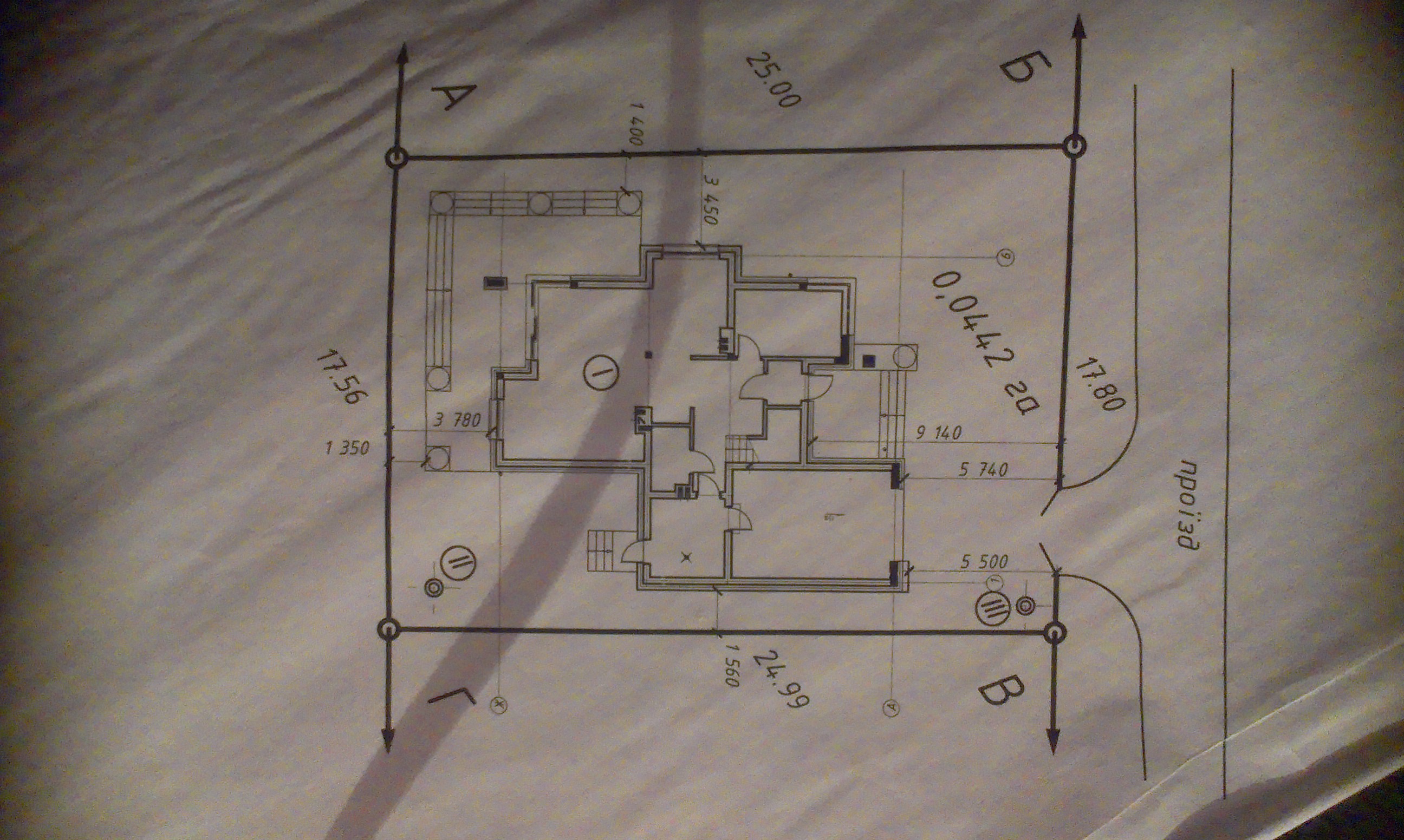

ваня Опубліковано: 4 листопада 2013 Поділитись Опубліковано: 4 листопада 2013 Доброго времени суток! Нужны гаражные, автоматические ворота - 2 шт., и откатные ворота - 2 шт. (на два одинаковых, рядом построенных дома). Размеры участков небольшие, поэтому откатные ворота скорее всего, в открытом положении будут перекрывать калитку, хочется этого избежать, подскажите - как? (вариант; калитка в воротах -не устраивает). Пока не решен вопрос - Где заказать? Можно предлагать. Предпочтение - hormann. Основные критерии, для выбора; есс-но -цена; срок изготовления (3 месяца, не подходит - надо быстрее); ну и добросовестный подход с профессиональными рекомендациями. Дома с гаражами, ожидающими ворота, находятся в Севастополе. Заранее благодарен. тел. 067 9ноль57935 Посилання на коментар Поділитися на інших сайтах More sharing options...
muvic Опубліковано: 4 листопада 2013 Поділитись Опубліковано: 4 листопада 2013 намалюйте план-схему отворів (проемов), будь-ласка. фасадної частини. можна без прямих ліній але щоб були проставлені приблизні розміри фасадної частини, отвору під ворота, отвору під хвіртку, відстані від бокових стін до початку воріт та хвіртки. також потрібні відповіді на такі питання: - ширина та висота отворів під хвіртку, відкотні та секційні ворота - чим зашиваються відкотні ворота? Чим би хотілося їх зашити? - тип панелі для секційних воріт (звичайна чи так звана "касета", іноді називають фільонка)? - висота перемички для секційних воріт (відстань від верхнього краю отвору до стелі)? - матеріал стін для секційних воріт - наявність окремого входу у гараж, окрім як через ворота - з чого зроблені стовпи для відкотних воріт та хвіртки? - наявність закладних для кріплення воріт та хвіртки? - наявність фундаменту під відкотні ворота? Посилання на коментар Поділитися на інших сайтах More sharing options...
vit_kemp Опубліковано: 4 листопада 2013 Поділитись Опубліковано: 4 листопада 2013 Если вы не уверены, будут ли перекрывать ворота калитку, выложите хотя бы план, чтобы можно было что-то посоветовать. И может распашные с отдельной калиткой будут предпочтительнее откатных со встроенной... Посилання на коментар Поділитися на інших сайтах More sharing options...
Taras 1771 Опубліковано: 4 листопада 2013 Поділитись Опубліковано: 4 листопада 2013 Есть несложное решение для откатных ворот, перекрывающих при открытии калитку. При открытой калитке ворота вообще не откроются. Потребуются дополнительные кабеля к калитке. У вас уже лежит плитка или асфальт около проемов калитки и ворот? Куда планируете открывать калитку - внутрь двора или наружу? Оставьте адрес почты для коммерческого предложения. Посилання на коментар Поділитися на інших сайтах More sharing options...
ваня Опубліковано: 5 листопада 2013 Автор Поділитись Опубліковано: 5 листопада 2013 Постараюсь детализировать. Размер фасадной стороны участка - 17,80 м. 1) Гаражные ворота; высота 2,75 м; ширина 2,80 м. Пожелания; исполнение кассета, темный дуб. 2) Откатные ворота; высота 2,26 м; ширина 4 м. Пожелания; исполнение кассета, сендвич панель, темный дуб. 3) Калитка; высота 2,20 м; ширина 1 м. Пожелания; кассета, сендвич панель, темный дуб. Отдельный вход в гараж -есть из дома. Высота перемычки над секционными воротами - 45 см. Фундамент под откатные ворота - планируем делать, на следующей неделе. Посилання на коментар Поділитися на інших сайтах More sharing options...
ваня Опубліковано: 5 листопада 2013 Автор Поділитись Опубліковано: 5 листопада 2013 (змінено) Есть несложное решение для откатных ворот, перекрывающих при открытии калитку. При открытой калитке ворота вообще не откроются. Потребуются дополнительные кабеля к калитке. У вас уже лежит плитка или асфальт около проемов калитки и ворот? Куда планируете открывать калитку - внутрь двора или наружу? Оставьте адрес почты для коммерческого предложения. Мудрое решение. Скорее всего так и будет, поскольку забор еще не сделан, то сразу выведем все нужные кабеля, в нужные места. Коммерческие предложения, в личку. Спасибо. Змінено 5 листопада 2013 користувачем ваня Посилання на коментар Поділитися на інших сайтах More sharing options...
Taras 1771 Опубліковано: 6 листопада 2013 Поділитись Опубліковано: 6 листопада 2013 Мудрое решение. Скорее всего так и будет, поскольку забор еще не сделан, то сразу выведем все нужные кабеля, в нужные места. Коммерческие предложения, в личку. Спасибо. В личку не получится сбросить файл Exel. Посилання на коментар Поділитися на інших сайтах More sharing options...
